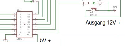

von HansWerner (Gast)
Habe eine Schaltung wie oben im Bild aufgebaut, habe aber das Problem
das der Ausgang des BD136 dauerhaft geschaltet ist. Woran könnte dies
liegen ?
Gesteuert wird alles mit ein Atmega.
von holger (Gast)
>Woran könnte dies liegen ?
Das liegt an den Dioden im ULN die du per COM
an 5V angeschlossen hast.
Wie könnte ich dieses ändern, oder was könnte man am besten ändern ?
von karadur (Gast)
Häng COM an 12V.
von Max H. (hartl192)
HansWerner schrieb:
> Wie könnte ich dieses ändern, oder was könnte man am besten ändern?
Häng COM an die 12V oder wenn du keine induktiven Lasten hast kannst du
es auch unbeschalten lassen.
Da die induktive Last – sofern existent – vermutlich am BD136
angeschlossen ist, ist es einerlei, ob man COM ab +12V anschließt oder
offen lässt.

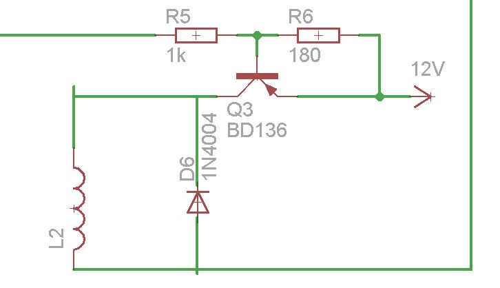

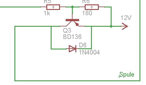

Da ich die Diode nicht direkt an der Spule montieren kann bleibt mir
meiner Meinung nach nur die Möglichkeit die Diode am Transistor zu
platzieren. Siehe Bild
von Georg (Gast)
Das ist ganz einfach Unsinn. Der eine Anschluss der Diode ist der
Transistor-Ausgang, der andere Masse - wieso kannst du da nichts
anschliessen?
Deine Schaltung begrenzt auch die Induktionsspannung, speist den Strom
aber zurück in die 12V-Versorgung, das kann unerwünschte Nebeneffekte
haben bei grossen Induktivitäten. Steigt dadurch die Versorgung über
12V, kann alles was dran hängt vernichtet werden.
Georg

von Falk B. (falk)
@ HansWerner (Gast)
Du kannst lesen?
Beitrag "Re: ULN 2803 + BD136 schaltet nicht"
>bleibt mir
So nicht! Die Polung stimmt, aber die Anschlüsse nicht! Die Dioden muss
zwischen GND und Relaisausgang (=Transistorkollektor)

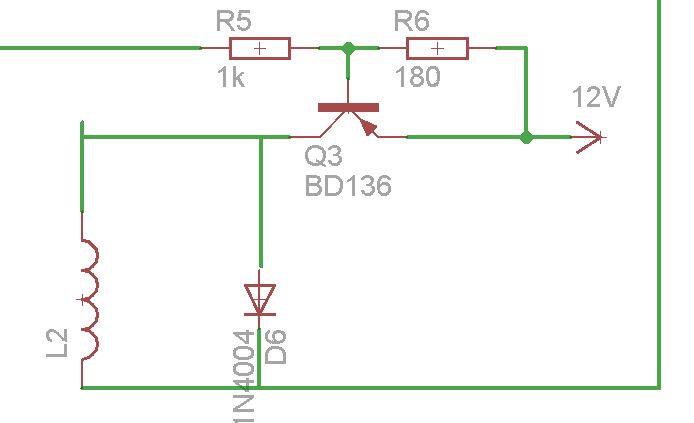

So müsste es dann funktionieren

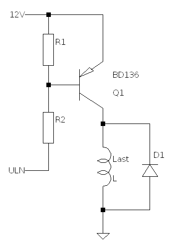

von neuer PIC Freund (Gast)
Oder ne schmucke Z-Diode, weil Speed Ist Geil.
sorry natürlich die Diode anders herum
von Falk B. (falk)
@ HansWerner (Gast)
GND sollte aber auch als GND erkennbar sein.
von Dietrich L. (dietrichl)
Vielleicht solltest du dir angewöhnen, Schaltpläne verständlicher zu
zeichen.
Dazu zeichnet man + nach oben, - oder GND nach unten. Dann sind solche
Fehler eher zu erkennen!
Siehe dazu die richtige Schaltung, die Yalu  bereits um 10:56 gepostet
hatte:
https://www.mikrocontroller.net/attachment/263202/freilaufdiode.png.
Gruß Dietrich
