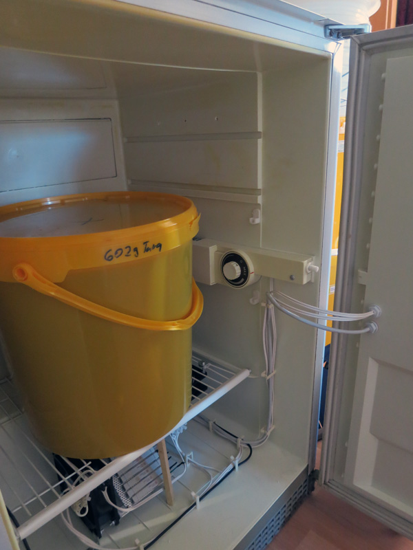

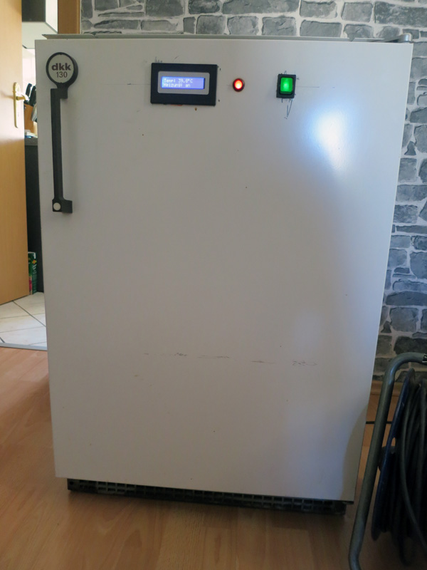

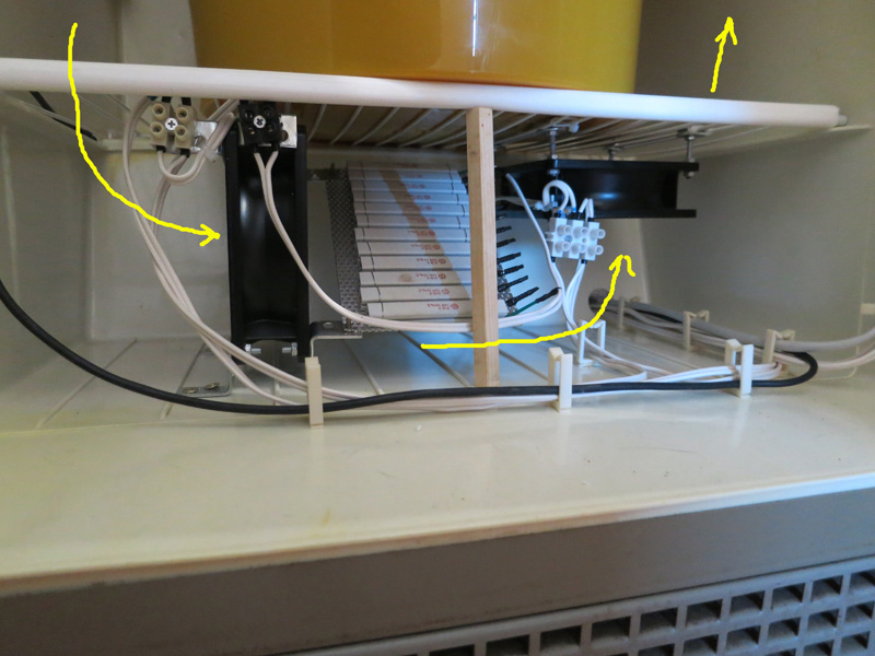

von Gerald B. (gerald_b)
Ich habe ebenfalls einen alten Kühlschrank genommen. Der ist gut
isoliert und man braucht sich nicht um die Mechanik kümmern.
Dort wo der Kompressor saß, ist die Steuerung. Habe das Ganze mit einem
Atmega 8 realisiert. Die Heizung wird mit einem SSR geschaltet. Das
Display habe ich inzwischen gegen eine 4 Stellige LED Anzeige getauscht,
da das LCD von schräg oben, wenn man davorsteht, schlecht ablesbar ist.
Das Display wird per I2C angesteuert. Als Kabel habe ich ein Stück
LAN-Kabel genommen.
Im ehemaligen Gemüsefach sitzt die Heizung und 2 in Reihe geschaltete
115V Lüfter. Einer saugt von oben die Luft an, der andere saugt warme
Luft vom Heizregister an und bläst diese nach oben. So wird der
Honigeimer gut umströmt. Fals der Code mal abschmieren sollte, habe ich
als Notabschaltung noch eine Entlötsicherung mit 60°C Auslösetemperatur
in den Heizkreis eingeschleift, wie bei einer Frittöse. Heizleistung ist
bei mir 300W.
Nach 3 Tagen wird die Heizung ganz abgeschaltet, falls man das
Abschalten mal vergessen sollte :-)

von Atmega (Gast)
Hallo Gerald,
Danke für das praktische Beispiel.
Du regelst also die Lufttemperaturen über eine Messung derselben?
Keine Messung im Honig?
Wie lange benötigt der Honig im Eimer um auf die gewünschte Temperatur
zu kommen kommen, wie hoch erhitzt Du?
Ich wollte mir das mit einem andren Jungimker teilen und daher etwas
transportabler gestalten, was mit einem Kompletten Kühlschrank schwer
möglich ist.
Hat aber natürlich den von dir beschriebenen Vorteil.
Betreibst Du die Zementwiderstände direkt mit Netzspannung?
(..gleich geht hier das Gemeckere wieder los..)?
300 Watt ist schon ne Menge Heizleistung...

von Thomas K. (maxi888)
Kenne einen Imker der "einfach" einen alten Kühlschrank mit einer
Glühbirne beheizt. Funktioniert auch.
Atmega schrieb:
> Hallo Gerald,
> möglich ist.
25 kg benötigen 1-2 Tage. Wobei ich ja nicht warte, bis er sich komplett
verflüssigt hat, sondern ich will ihn in der richigen Konsistenz für den
Abfüller haben, um den Honig auf Gläser abzufüllen.
Ich fülle meine Ernte zunüchst in Hobbocks ab und dann jeweils nur einen
Hobbock in Gläser. So kann ich bei den einzelnen Abfüllaktionen
berücksichtigen, ob 500g, 250g oder gar die kleinen 50g Probiergläser
gebraucht werden und ich habe nicht die falsche Gebindegröße ewig
rumstehen. Hat man keine 250g Gläser mehr, werden gerade die
nachgefragt. Füllt man davon gleich mal mehrere Kartons ab, bleibt man
drauf sitzen...
Das mit dem Met ist garnicht mal so weit hergeholt. Ich mache auch Met.
Ein 1-2 Hobbocks habe ich gerne als Puffer fürs nächste Jahr, falls die
Ernte mal schlecht ausfällt. Sollte es 2 Superenten hintereinander
geben, wird der Honig vom Vorjahr zu Met angesetzt. Das macht sich mit
einem Hobbock allemal besser, als mehrere Dutzend Gläser zu verflüssigen
und auszuspülen.
Die Zementwiderstände sind alle in Reihe geschaltet und werden um 100%
überlastet. Die waren mal für ein anderes Projekt geplant, was ich dann
doch nie realisiert habe. Und als ich den Wärmeschrank bauen wollte,
brauchte ich eine Heizung ;-)
Die Widerstände sind nicht verlötet, sondern per Presshülsen vercrimpt -
es kann sich also nichts selbstständig entlöten.
Die Widerstände sind mit Edelstahldraht auf das Alulochblech gerödelt.
Das ist Rähmchendraht (der Imker weiß Bescheid)
Das Alublech ist geerdet. Sollte ein Widerstand brechen oder sonstwie
durchschlagen, ist somit vorgesorgt.
Um die Überlastung mache ich mir wenig Gedanken. Zum Einen werden die
Widerstände aktiv gekühlt, zweitens wird die maximale Temperatur durch
die Heizphasen begrenzt und drittens kommt es mir nicht auf den genauen
Widerstandswert an. Wenn der durch Alterung wegläuft, kann ich damit
leben.
Wobei ich denke, das 150W auch reichen würden. Ich hatte zuerst eine
einfache Zweipunktregelung. Da hatte ich aber 2°
Temperaturüberschwingen, da die Keramikkörper wie ein Nachtspeicherofen
nachstrahlen. Jetzt habe ich eine Dreipunktregelung. Bis 37,5°C wird
100% geheizt, danch nur noch mit 25% per Schwingungspaket, da das
störungsärmer ist und zum dimmen auf Grund der Trägheit der Heizung
keine Veranlassung besteht.
Ein PID Regler wäre zwar noch eleganter, aber die PID Lib habe ich nicht
zum Laufen bekommen.
Als Temperaturfühler verwende ich einen LM35, der im Luftsrom hängt.
Zwischen Analog Input und Masse hängen 2µF MKT parallel, um das
Analogsignal etwas zu glätten. Prinzipiell würde ein DS18B20 den Aufbau
etwas vereinfachen, da der µC die Betriebsspannung als Referenz nimmt
und man diese beim Aufbau 1x messen muß und im Code dann die
Berechnungsformel entsprechend anpasst. Der DS18B20 ist bereits ab Werk
abgeglichen und liefert digitale Werte. Bei Interesse poste ich auch
noch den Quellcode.
