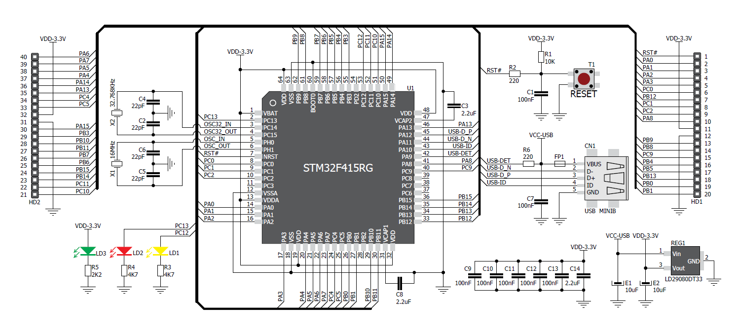

Ich habe einen kleinen und einfachen Board gefunden, der mir als passend
erscheint, auch wenn für 30 € relativ wenig auf dem Board ist: "MINI-M4
for STM32". Er hat den
 - STM32F415RG, mit 64 pins
 - Encoder im Chip,
 - bis zu 168 Mhz,
 - 1MB Flash,
http://www.mikroe.com/mini/stm32/
http://www.libstock.com/projects/view/513/mini-m4-stm32-board-examples
 - Datasheet of STM32f415RG:
http://www.st.com/st-web-ui/static/active/en/resource/technical/document/datasheet/DM00035129.pdf
 - Reference Manual of STM32f415RG:
http://www.st.com/web/en/resource/technical/document/reference_manual/DM00031020.pdf
Der "MINI-M4 for STM32" lässt sich nur per Bootloader programmieren.
(siehe Seite 6 ff)
http://www.mikroe.com/downloads/get/1946/mini_m4_stm32_user_manual.pdf

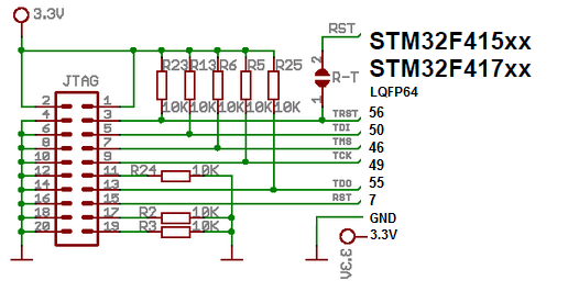

Ich habe vor noch einen ST-LINK/V2 kaufen. Kann ich den über einen
Adapter, siehe Schaltung im Anhang, an den µC anschließen? Braucht man
diese ganzen Pull-Ups, Pull-Downs? In einer weiteren Schaltung von
OLIMEX sind nur Pull-Downs bestückt.
>  - Encoder im Chip,
>  - bis zu 168 Mhz,
>  - 1MB Flash,
Der ..415 ist ein ..417 (..407 mit Crypto-Einheit) im 64 pol. Gehäuse.
Ihm fehlt der FSMC, läßt sich aber wie ein ..407 handhaben.
