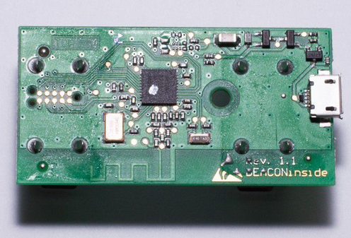

ich benutze gerade Beacons von der Firma BeaconInside. Im Beacon wird
ein Texas Instruments cc2541 F256 MCU verwendet.
Ich möchte diese Beacons nun aber erweitern. Z.B. möchte ich eine grüne
LED ansteuer, sadass diese leuchtet wenn ich mit meinem Smartphone in
die Nähe des Beacons komme.
Daher die Frage: Besteht die Möglichkeit die Firmware der MCU zu
verändern damit weitere Pins der MCU verwendet werden können?
Im Anhang befindet sich ein Bild der Platine des Beacons.
Da vom USB-Stecker nur zwei Leitungen aus gehen, glaube ich das diese
nur für die Spannungsversorgung zuständig ist.
Für Hilfe wäre ich wirklich dankbar.

Nun, an die Firmware wirst Du ohne Unterstützung des Herstellers gar
nicht herankommen, denn die dürfte, wie im allgemeinen üblich, vor dem
Auslesen geschützt sein. Selbst wenn sie das nicht wäre, würde das Dich
nicht viel weiterbringen, denn die Firmware ist ein Klumpen Binärcode,
den Du erst mal durch einen Disassembler jagen musst, um ein schlecht
lesbares und noch schlechter nachvollziehbares Assemblerprogramm zu
erhalten (weil ohne sinnvolle Namen für Variablen, Konstanten und
komplett ohne Kommentare).
Um da eine Erweiterung einzubauen, müsstest Du dieses schlecht lesbare
Assemblerprogramm aber erst mal weitestgehend nachvollziehen können.
Die in vielen Fällen tatsächlich einfachere Alternative ist eine
komplette Neuentwicklung, d.h. Du schreibst den gesamten Code, der auf
dem µC laufen soll, selbst neu.

Persönliche Seite #4215356
Aha.
Also eine komplett andere Fragestellung.
Sieh ins Datenblatt, sieh Dir die Anschlussbelegung des Controllers an
und überprüfe, ob die zwei Reihen von Testkontakten da im linken Bereich
der Platine in irgendeiner Weise mit der JTAG- oder sonstigen
Programmierschnittstelle des Controllers verbunden sind.
Wobei Du mit Code für einen anderen Controller, auch wenn er ähnlich
ist, durchaus nicht Erfolg haben musst.
Sieh ins Datenblatt (http://www.ti.com/lit/gpn/cc2541), bzw. den User's
Guide (http://www.ti.com/lit/pdf/swru191), und sieh Dir an, wie das Ding
zu programmieren ist.

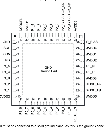

OP #4215535
Wenn ich das richtig verstehe, benutze ich P2.1 und P2.2 als
Datenleitungen (SPI) während RESET_N auf High steht (debug-mode). Dabei
muss auch VCC und GND angeschlossen werden. Verstehe ich das richtig?
Ich habe zuvor noch keinen Controller ohne Discoveryboard geflasht.
