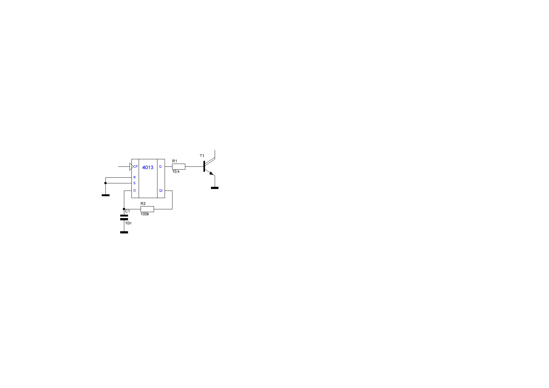

Habe nun folgende Schaltung am Steckbrett nachgebaut
https://www.mikrocontroller.net/attachment/263074/E_A_Tast_Schaltung.GIF
und wie entprelle ich den einen Taster?
Geht es auch ohne 74HC1D ->
https://www.mikrocontroller.net/wikifiles/f/f8/RC_debouncer.png

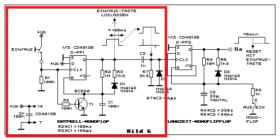

von Kurt (Gast)
Das monoFlipFlop von www.elektronik-kompendium.de
geistert hier öfter rum, entspricht aber meist nicht dem Wunsch
mit einem Tastendruck trotz Prellen einen definierten
Schaltzustand (EIN = High) herzustellen und mit dem nächsten
Tastendruck wieder auf AUS = Low zu schalten.
Das Prellen wird nicht unterdrückt, aber nach 5 s fällt der
Ausgang wieder auf den Ruhezustand.
Wer braucht das???
Ein Toggle-Flipflop aus einem D-Flipflop mit einem RC-Glied
von Q-Nicht nach D ist eher das Gesuchte.
R1/C1 an RESET sorgt für stabile Anfangsbedingungen:
Ausgang = Low
Die Rückkopplung von Q-Nicht nach D über R3/C3 sorgt für ein
Umschalten bei jedem Tastendruck, wenn die aufeinanderfolgenden
Tastenbetätigungen > 0,2 s Abstand haben. Ein Prellen von
< 0,1 s wird unterdrückt.
Diese Zeiten können durch halbieren von R3 (470 k) kürzer, oder
durch Verdoppeln von C3 (220 n) länger gemacht werden.
R2 hält den CLK-Eingang auf (inaktiv) Low, Taster S1 liefert
die aktive positive Flanke an CLK zum Umschalten.

von Torsten C. (torsten_c) Benutzerseite
Chris M. schrieb:
> und dessen Ausgang lege ich dann auf den Pin CP (Clock) meiner
> Ausgangsschaltung
Nein, bei "ON_OFF_ENTPRELLT.png" würdest Du Deinen Transistor direkt
anschließen und kommst mit einem FF aus (also 1/2 CD4013).
R ist High aktiv. R1 und C1 müssten noch getauscht werden.

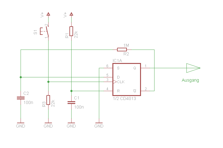

von dolf (Gast)
Chris M. schrieb:
> Kennt jemand zufällig eine Methode mit CD4013BE? ->
ja kenn ich.
r und c dienen der entprellung.
q ist der ausgang.
den 100nf ker. stützkondensater für die betriebsspannung nicht
vergessen.
das ganze funktioniert von 4 ... 15(18) v.

von Thomas E. (picalic)
Das Problem bei dieser Schaltung ist, daß der Taster auch nur kurz
gedrückt werden darf! Wenn der Kondensator beim Loslassen des Tasters
schon umgeladen ist, toggled das Flipflop durch das Kontakt-Prellen beim
Loslassen erneut, und das wäre sicher nicht beabsichtigt...

> angeschlossene LED bei 5-6V die ich auch gerne nutzten würde. Darunter
> bleibt sie aus und darüber dauerhaft an...
Ich habe einen Fehler bei mir gefunden... Also ist die Aussage obsolet
Ich habe nun folgendes Problem mit der Schaltung. Sobald ich den Taster
drücke geht der Ausgang für ca. 0,5 sek aus und danach sofort wieder an.
Halte ich den Taster gedrückt, bekomme ich eine schöne blinkende LED.
Seit ihr sicher das die Schaltung so stimmt? R1 ist mit C1 getauscht
worden...

Es geht darum, dass ich eine simple Schaltung suche mit der ich Taster
in Schalter verwandle um ein 5V Relais-Modul anzusteuern.
von m.n. (Gast)
Und warum verwendest Du nicht die oben gezeigte Schaltung TOGGLE5.PNG?
Einen Transitor zur Stromverstärkung fürs Relais einzufügen, sollte doch
nicht das Problem sein.
