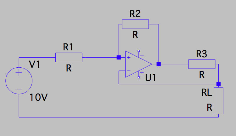

von Jan (Gast)
Danke für eure Antworten.
Nico B. schrieb:
> Gib uns doch ein Beispiel für eine Schaltung die du nicht verstehst und
> vlt kann dir jmd helfen.
Im Anhang habe ich dann mal so eine Schaltung wo ich nciht weiter weiss.
Fragen sind zum Beispiel:
a) Wertebereich von RL sodass der OPV gegengekoppelt ist. Ihr könnt
werte
b) Abhängigkeit URl und V1.
c) Url durch IRL und V1 ausdrücken.
Dazu musst du nur ausrechnen, welche Änderung der Eingangsdifferenzspan-
nung durch eine Änderung der Ausgangsspannung des Opamp hervorgerufen
wird. Dieser Zusammenhang kann durch einen konstanten Faktor, der nur
von der Dimensionierung der Widerstände abhängt, beschrieben werden. Ein
positiver Faktor steht für eine Mitkopplung, ein negativer für eine
Gegenkopplung.
Zur Kontrolle, ob deine Berechnung richtig ist: Für eine Gegenkopplung
muss RL > R1·R3/R2 gelten.
Mit einem ganz kleinen Bisschen der von Lurchi und Udo erwähnten
Erfahrung muss man hier übrigens gar nichts groß rechnen, sondern liest
die genannte Bedingung praktisch direkt aus dem Schaltplan ab.
von Helmut S. (helmuts)
Eine ähnliche Schaltung hatte ich vor 2 Wochen hier vorgerechnet.
Beitrag "Gegenkopplung einer opv Schaltung"
