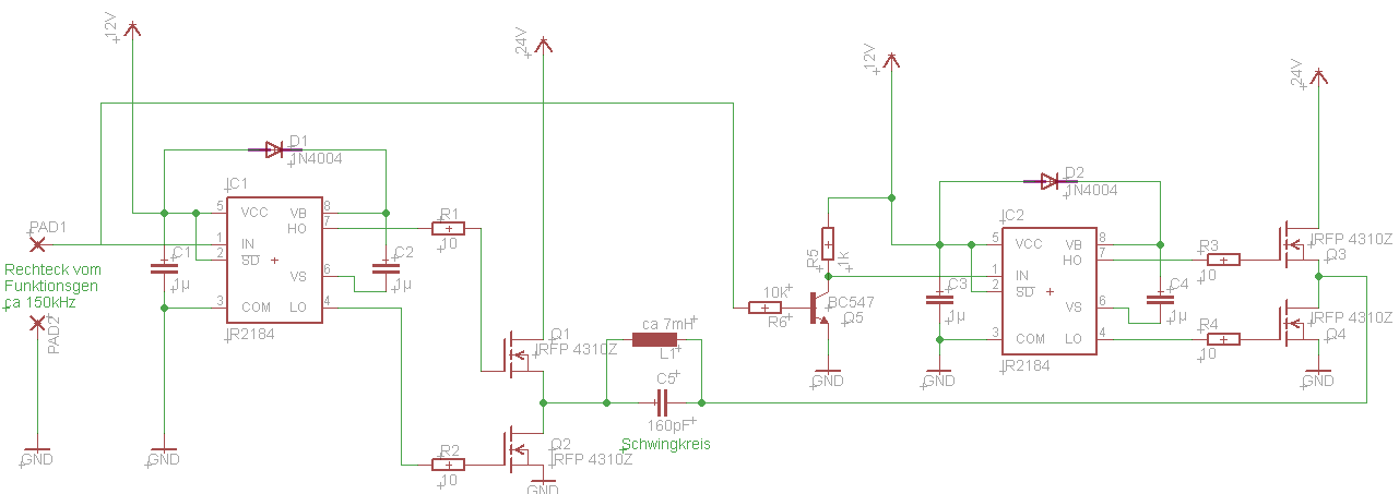

So ich möchte vom Prinzip her einen Induktionsheizer mit einer
Vollbrücke realisieren.
In meinem Schaltplan verwende ich 2 x den IR2184 als Halfbridgedriver
und als FET 4x den IRFP 4310Z. Hab ein 2Kanal Analog Oszi 20Mhz und
einen Funktionsgenerator bis 200kHz zur verfügung.
Meine Fragen:
1) wenn ich zwei getrennte ics für jeweils eine Halbbrücke verwende,
brauch ich ja einen inverter. Oder ich mach das ganzer ber µController,
ist der inverter so wie er hier ist bei 150kHz schnell genug?,
Erfahrungswerte? Sollte ja quasi von der Kapazität des Eingangspins
abhängen!?
2) Generel die Beschaltung der IR 2184, hab das aus diversen
Forumbeiträgen.
Änderungsvorschläge?
3) Der Schwingkreis: ist eine Drossel seriel zum paralel-Schwingkreis
sinnvoll, oder ist in meinem Fall gleich ein Serienschwingkreis besser?
Drosseln induktivität?
Ja sowas kann man auch mit einer Halbbrücke bauen, möchte das Ganze aber
gleich für größeres Konzipieren :)
Bin für alles zum Thema beitragende offen :P
mfg Thom
Du hast ein Scope, warum probierst Du es nicht aus?
Die zweite Frage wäre: Macht das etwas?
Probiere Widerstände zwischen B und E ...
> Forumbeiträgen.
Haben die das da alle falsch?
Schau im Datenblatt nach. Dort sollte die fehlende Verbindung drin sein.
Bei Lasten mit induktivem Anteil sind Freilaufdioden immer eine gute
Idee ...

Wie gezeichnet funktioniert es nicht, da ein Parallelschwingkreis eine
Sinus-Spannung liebt, die eine Digital-Endstufe nicht liefern kann.
Deshalb ist ein Serien-Schwingkreis oder eine Match-Spule angesagt.
Es geht um die optimale Anpassung der Last an die Quelle.
Die Last ist variabel, je nach Temperatur (Curie) und Kopplung.
Hast du den Standard gelesen?
Beitrag "Wer hat Erfahrung mit Induktionsöfen >1kW"
Ist doch bei Richie schön beschrieben:
http://www.richieburnett.co.uk/indheat.html
http://www.richieburnett.co.uk/tesla.shtml
Tip1: LTspice  Vorteil: kein eGrab
Tip2: Stromsensor, denn im ungedämpften Resonanzfall kann die
Lastimpedanz sehr klein und Strom und Spannung sehr groß werden.

Die Kombination von 160pF und 7mH ist unguenstig. Der 160pF bringt den
Strom gar nicht, resp du willst diese Spannung nicht haben. Jede der
beiden Komponenten muss die Energie speichern koennen.
