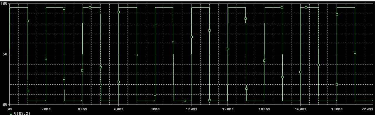

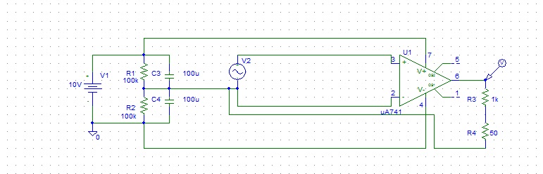

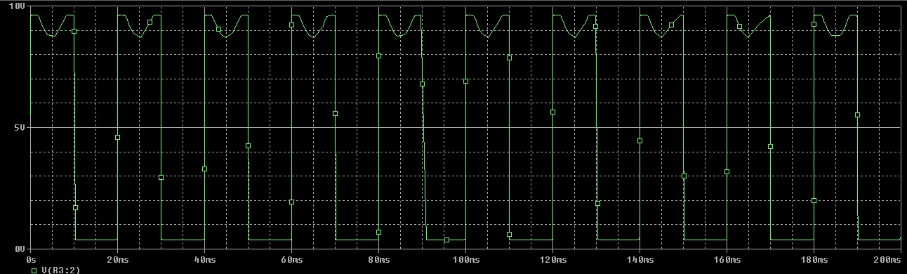

Mithilfe einer Batterie und Widerständen will ich eine künstliche Masse
für eine bipolare Spannungsversorgung realisieren und einen ua741
speisen. Nun zeigt mir die Simulation merkwürdige Spannungseinbrüche,
wenn keine Kondensatoren parallel zu den Widerständen verschaltet sind.
Woran kann das genau liegen?

Du kannst nicht die virtuelle Masse so hochohmig machen, 100k, und diese
dann mit 1k belasten.

Student89 schrieb:> Woran kann das genau liegen?
Na was passiert denn ?
Am Anfang wenn V2=0 ist liegt die virtuelle
Masse und der OpAmp Ausgang bei 5V.
Dann steigt V2 und legt an den nichtinvertierenden Eingang des OpAmps
eine positivere Spannung als an den invertierenden Eingang, also steigt
die Ausgangsspannung und weil der Ausgang über 1050 Ohm mit der 50kOhm
virtuellen Masse verbunden ist zieht er die virtuelle Masse auch auf
knapp 10V.
Damit liegen an beiden Opp Eingängen Spannungen weit ausserhalb des
common mode input voltage Range von 3V bis 7V an und der OpAmp macht was
er will, bei dir reagiert er auf höhere Spannung am nichtinvertierenden
Eingang eben mit einer Verringerung der Ausgangsspannung wegen
irgenwelcher interner Vorgänge, korrekt oder nicht korrekt simuliert.
Hast du durch die Kondensatoren aber die virtuelle Masse gegen schnelle
Änderungen abgeblockt, bleibt die Spannung bei fast 5V und die
Eingangsspannungen des OpAmps innerhalb des 3-7V Bereichs in dem er
funktioniert.
