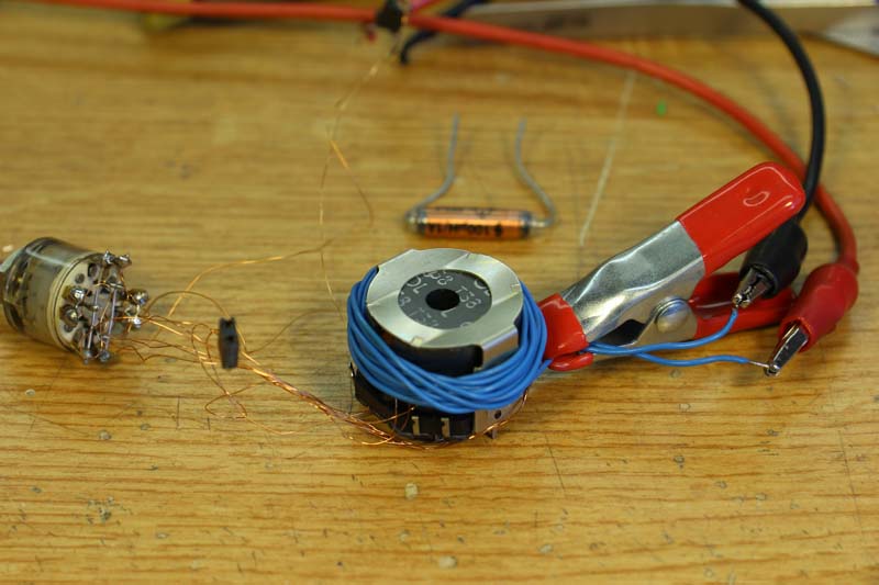

Ich habe einen vorhandenen Trafo mit Ferritkern T38 o.L. und sehr vielen
Windungen an einen Rechteck-Generator mit 20 Vpp und 50 Ohm
Ausgangswiderstand angeschlossen (Sekundärseite unbeschaltet). Außen um
den Trafo herum habe ich einige Windungen zur "Erforschung" des äußeren
Magnetfelds gewickelt, sehr hoch verstärkt (60 dB) und 1. direkt
oszillografiert und 2. über einen Integrator oszillografiert.

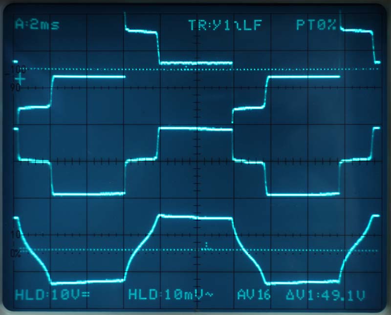

Die Ergebnisse auf den Fotos müssen erklärt und interpretiert werden:
Strahl Oben: Die Eingangsspannung. Man sieht die Sprünge auf + und -10V,
nach ca. 2 ms geht der Kern mehr oder weniger schnell in Sättigung.
Strahl Mitte: Das äußere Magnetfeld. Genau genommen, nur die Änderung
des Magnetfelds. Um das Magnetfeld selber zu erhalten habe ich
Strahl Unten: Über einen Tiefpass (100 ms) das Signal der Spule
integriert.
Was sagt uns das?
- Das äußere Magnetfeld steigt zunächst langsam mit dem Strom.
- Je näher man der Sättigung kommt, desto schneller steigt es. Liegt das
daran, dass auch der Strom schneller steigt oder dass mehr Feldlinien
außen verlaufen? Ich würde auf letzteres tippen, aber den ultimativen
Beweis liefert diese Messung noch nicht.
- Wenn der Kern in vollständige Sättigung gegangen ist, wird der
Generator durch den ohmschen Wicklungswiderstand belastet (er muss ca. 5
Ohm sein) und der Strom bleibt konstant, ebenso wie das äußere
Magnetfeld.
Würde das eine Speicherdrossel sein, bei der die Spannung nicht (oder
viel weniger) aufgrund eines Ausgangswiderstandes des Generators
zusammenbrechen, würde der Strom innerhalb kürzester Zeit extrem steigen
- dann passiert, was immer dann passiert.
Mit einer Stabkerndrossel (siehe Foto) bekommt man die selben
Messergebnisse wie mit dem umwickelten Trafo, was ja auch zu erwarten
ist.

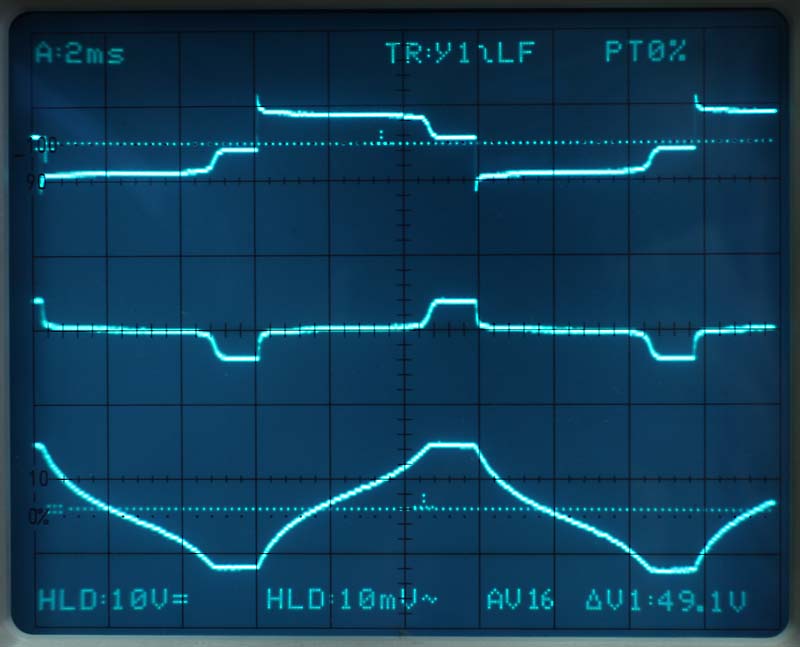

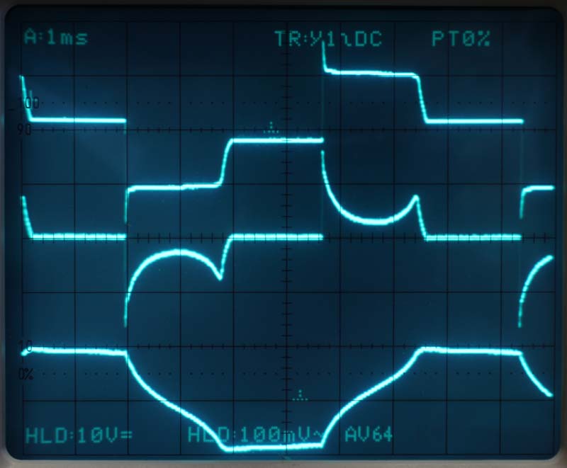

Ich hatte anschließend den Zusammenhang zwischen Strom und äußerem
Magnetfeld oszillografiert.
Siehe 1. Bild, Mitte (Strom 200mA/Skt): Der Strom außerhalb der
Sättigung ist minimal, ca. +/-10 mA, während er im Sättigungsfall auf
die zu erwartenden +/-180 mA (10V/(50+5 Ohm)) steigt, bzw. springt (ja,
das würde ich "schlagartig" nennen).
Dass das äußere Magnetfeld nicht proportional zum Strom ist, ist
offensichtlich. Es ist viel rätselhafter:
Im Bild 2 habe ich die Ausgangsspannung des Generators halbiert. Die
Sättigung setzt entsprechend nach der doppelten Zeit ein und der
Sättigungsstrom ist halb so hoch.
Aber das, was ich das "äußere Magnetfeld" nenne und von dem ich
behaupte(!), es korrekt zu messen, ist im Sättigungsfall _genau so
groß_!
Nebenbei: Mit der Stabkerndrossel neben dem Kern als Sensor ist das
Ergebnis identisch.
Es kommt nicht oft vor, aber ich stehe vor einem Rätsel. Ich erfasse mit
meiner Messung offensichtlich nichts anderes als genau den magnetischen
Fluss im Kern, der ja im Sättigungsfall nicht mehr steigt. Das sehe ich
aber überhaupt nicht ein!
Ich werde noch eine Weile Grübeln. Vielleicht komme ich selber auf die
Lösung. Aber vielleicht kommt mir hier jemand zuvor???

Mit meinen unwissenschaftlichen Worten: Wenn ich eine Sensorwicklung
außen auf dem Kern aufbringe (siehe Foto), dann werden die Feldlinien,
die innerhalb dieser Sensorwicklung (also durch die Schale des
Ferritkerns) zurück geleitet werden, von der Wicklung nicht erfasst.
Hätte das Kernmaterial eine unendliche magnetische Leitfähigkeit (µR),
würden alle Feldlinien im inneren der Wicklung bleiben und es würde
keine Spannung generiert werden.
Weil aber µR nicht unendlich ist (und weil µ0 nicht 0 ist), geht ein
Teil der Feldlinien über das wesentlich kleinere µ0 der Luft (des
"Nichts"?) außen herum. Nur diese erzeugen meine Spannung. Ich denke,

Tun sie aber nicht. In dem Moment, indem der Kern in Sättigung geht und
der Strom rapide steigt, bricht die Spannung an der Sensorwicklung auf 0
zusammen, d. h., es gibt keine Änderung des magnetischen Flusses in der
Sensorwicklung bzw. außerhalb des Kerns mehr, obwohl der Strom in der
Drossel auf den ca. 10-fachen Wert "springt".
Dass ich mit meiner Sensorwicklung tatsächlich nur die äußeren
Feldlinien (bzw. einen Wert proportional dazu) messe, lässt sich leicht
dadurch nachweisen, dass die selben Ergebnisse (qualitativ, nicht
quantitativ, natürlich) auch mit einer Stabkerndrossel wie sie auf dem
Foto zu sehen ist, außerhalb meines Kerns entstehen.

Mir geht es um die Erklärung, warum ich in meinen Oszillogrammen bei
Erreichen der Sättigung trotz starken Stromanstiegs kein (oder nur ein
gerinfügig?) stärkeres Feld außerhalb des Schalenkerns sehe. Ich kann
mir beim besten Willen nicht vorstellen, dass das genau so sein muss.
Nochmal der Hinweis: Auch die Beobachtung mit der Stabkerndrossel zeigt
den selben Effekt.
Die Frage scheint mir beantwortet mit der Frage nach dem Stromfluss, der
in der Sensorspule eine Spannung induziert. Zeichne den doch mal auf.

Nur leider bleiben die Oszillogramme von Uwe immer noch unklar.
Laut Theorie sollte die H-Sonde (äussere Spule) erst wenn der Ferrit in
Sättigung geht etwas signifikantes anzeigen. Sie tut es aber schon
vorher.

von Wolfgang H. (Gast)
Hi, Oleg,
Die Lösung kommt mit der Antwort auf die Frage, wie das magnetische Feld
aussehen müßte, welches in Uwes Sensorspule eine Spannung induziert.
Natürlich das, was die Primärspule innerhalb des Schalenkerns erzeugt,
abzüglich dem, was über diesen zurück fließt - bei T38 ohne Luftspalt
eher an ein Zehntausendfaches dessen, was durch die Luft kommten könnte.
Ciao
Wolfgang Horn

Es sieht mir danach aus, dass die anfangs gezeigten Oszillogramme der
Sondenspule mit Integrator durchaus geeignet wärenfür die
Sättigungs-Ferndiagnose. Solange der magnetische Fluss im linearen
Bereich verbleibt, zeigt sich eine Dreieckschwingung. Bei Sättigung wird
diese abgeplattet zu einem Trapez, und genaus das sehe ich dort.
Liege ich da richtig?
