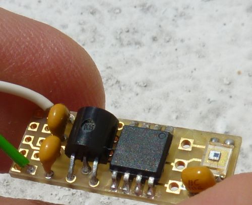

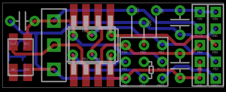

Anbei eine einfache, universell verwendbare AVR Tiny13 Platine (9x23mm,
Eagle-Format) für den Anschluß mehrerer Sensoren und für kleinste
Steuerungen.
Von links nach rechts:
- SMD-Anschlußfeld für TSL13 Lichtsensor
- 3pol. Anschluß CON1 5V/PB3/Masse im 2,54mm Standardraster
- SMD-Anschlußfeld für Tiny13 mit 2mm Raster ISP-Programmer-Lötpunkten
die anschlußrichtig auf eine entsprechende ISP-Buchse zu führen sind
- 5V Spannungsregler (Oberseite)
- Transistor+Basiswiderstand möglich auf Unterseite (nicht
eingezeichnet, PB5)
- 5pol. Anschlußfeld CON2 z.B. für weiteren Analogsensor (PB4)
- 5pol. Anschlußfeld CON3 zum Kontakt zur Außenwelt (PB0,PB2,PB5)
Kondensatoren alle ca. 100n. Der rechts unten kann Analogsignale
glätten. Betrieb des Controllers mit internem Takt.
Ergänzt werden soll die Schaltung noch mit Software zum zyklischen
Einlesen des Lichtsensors sowie eines LM35 (Temperatur) an CON2 und
synchrone Messwerte-Ausgabe auf PB0/PB2 via CON3. Natürlich in Asm ;-)
Da die Platine demnächst 'in Produktion' geht können sich Interessenten
gern noch via Mail melden.
Moby

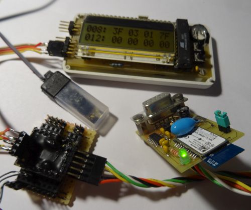

Für die fertige Platine (T13.jpg) ist nun eine erste Software (T13.hex)
fertig, die sich via ISP (T13ISP.jpg) in den Controller braten lässt.
Wer sich traut wie dargestellt einfach mit eingesteckter 2mm
Stiftleiste, vergoldete Kontaktflächen vorausgesetzt ;-)

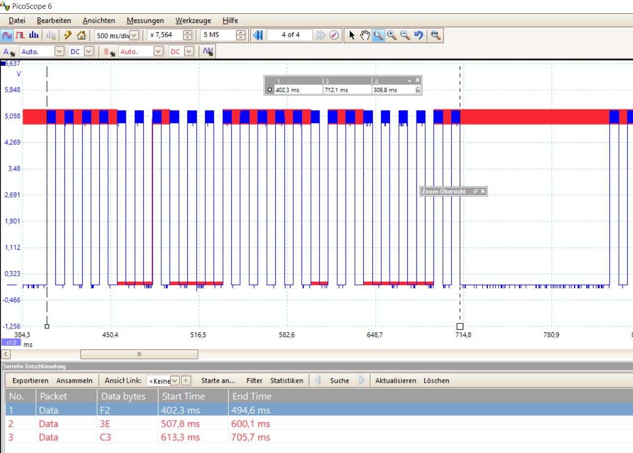

Mit Controller-internen, offiziell 128kHz stromsparend angetrieben
befördert das Programm permanent gemächlich ein ca. 320ms Datentelegramm
(inkl. ca. 80ms Pause zur Synchronisierung) mit zwei 10bittigen
Analogwerten und zwei Digitalwerten in 3 Bytes zur einfachen Auswertung
auf einer Daten- und einer Clockleitung hinaus.
Genaueres bitte dem Diagramm (T13OUT.jpg) undoder dem beiliegenden
Quelltext (T13.asm) entnehmen, der für ASM-Fans (und solche die es
werden möchten) zur Verschlimmbesserung/Erweiterung beiliegt: Nur ein
gutes Fünftel des Flashspeichers und überhaupt kein RAM sind nämlich
bislang in Beschlag genommen.
Wie sich die Daten auf Empfängerseite ressourcensparend in Empfang
nehmen lassen soll bei Gelegenheit hier noch ergänzt werden.
Die Schaltung sollte mit einer Betriebsspannung von knapp 6 - 12 V
betrieben werden. Wegen des 5V Linearreglers (z.B. ein LP2950CZ5) und
ggf. der Wärmeentwicklung je niedriger desto besser.
Zwei Fragen bleiben z.Zt. für mich noch offen:
1) Wie lang darf die Leitung (Data/Clock/VCC/GND) zwischen Sender und
Empfänger werden?
2) Lässt sich die Genauigkeit der ADU-Wandlung hier mit einfachen
Mitteln weiter optimieren?

Dazu noch ein Nachtrag: 100n am Ausgang des Spannungsreglers
(Kondensator auf Board links oben) reichen nicht aus. 10uF an gleicher
Stelle wirken dagegen Wunder ;-)

Oh, viel "Schaltplan" ist hier eigentlich nicht:
Ein Spannungsregler LP2950CZ5 mit 100n eingangs- und 10uF
ausgangsseitig.
Der versorgt den Tiny13A und den TSL13 und ist an die Anschlußfelder
siehe Board oben geführt. Ist doch alles schön beschriftet. Tiny
I/O-Belegung ist daraus ebenfalls wie auch aus dem Quelltext abzulesen.
Für Eagle-MC Projekte dieser Größenordnung mach ich selten einen Plan.

Also 2 Meter ungeschirmt habe ich jetzt mal getestet- das Oszi offenbart
(bei diesem gemächlichen Speed) da noch keine unüberwindlichen
Schwierigkeiten.

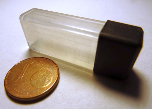

Hier noch ein passendes, transparentes, Bleistiftminen-Plastikgehäuse
mit abnehmbarem Deckel!

Ein Schaltplan ist durch ein Layout und eine Bauteileliste "von links
nach rechts" nicht zu ersetzen. In einem Schaltplan sehe ich leicht
systematische Fehler. Im Layout sehe ich nur, dass die Pads rechts
rigendwie seltsame Abstände haben.

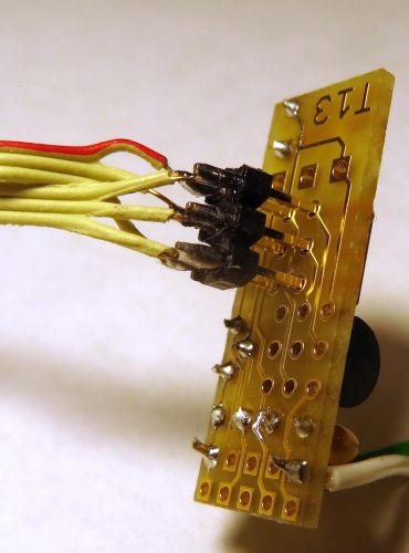

Warum sind die Pads fast alle doppelt vorhanden?
Richtig cool wäre es, die Pins so anzuordnen, dass man mit einem
"normalen" 6 poligen Programmierstecker ran kann.
Warum nicht gleich SMD? Der Tiny ist doch auch schon
oberflächenmontiert.

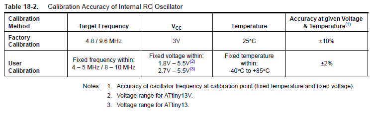

Dann solltest du zum Senden z.B. eine Manchester-Codierung verwenden,
die für jedes Bit ein eigenes Timing hat (wie beispielsweise RC5). Oder
einen Code mit Bit-Stuffing zu verwenden, um dem Empfänger die
Möglichkeit zum aufsynchronisieren zu geben.
Der interne Oszillator ist nämlich für normale asynchrone
Übertragung (das ist es nämlich, auch wenn du "synchron" im Assembler
schreibst) mit über den gesamten Temperaturbereich garantierten +-10%
nicht zuverlässig genug...

Zuallererst ist mal die Funktion wichtig. Zwei Analog- und zwei
Digitalwerte werden zur vielfältigsten Verwendung nach außen geführt-
nicht mehr, nicht weniger. Diese Funktion ist gegeben und benötigt (nur)
obige Ressourcen.
Andere Kriterien wie flexibelste Erweiterbarkeit usw. usf. höher zu
hängen überlasse ich jetzt mal ganz frei anderen ;-)
Das heißt natürlich nicht, daß nun keine Erweiterungen denkbar wären.
Das könnte zum Beispiel (im noch leeren Hauptprogramm) sein:
- Vorverarbeitung der Messwerte
- Prüfen auf Bedingungen
- Ergänzen eines Schalttransistors
Dazu die Registersicherung im Interrupt nicht vergessen.
Gerne. Wunderbar. Wenn jemand den verfügbaren Platz dazu findet.
Ich brauchs nicht. Es ist wie alles im Leben ein Kompromiss ;-)
Klar. Das ist meiner Bastler-Abneigung gegen die winzigen Teile
zuzuschreiben. SMD ja- aber nicht mehr als nötig ;-)
Das treibt den Aufwand nur unnütz nach oben. Und den Aufwand zur
Entgegennahme auf Empfängerseite auch. Und ich vermute, es ist der
Störsicherheit weniger zuträglich.
Synchron ist die Datenübertragung mit Data/Clock.
Und eine solche macht, so (langsam) wie realisiert, die Auswertung
einfach. Ganz unabhängig jedweder Taktschwankung. Pure Absicht ;-)

von Martin (Gast)
Nicht mal einen Schaltplan hast du zusammengebracht, was will man da
noch diskutieren?
Moby, deine Prüfsumm ist nicht viel wert, da in ihre Berechnung nur 6
der 14 Datenbits eingehen. Damit werden nicht einmal die Hälfte aller
Einzelbitfehler erkannt.
Ich weiß, du möchtest alles ganz einfach machen und jedes mögliche Byte
an Programmcode einsparen. Aber dann lass doch diese unnütze Prüfsumme
einfach weg und spare damit weitere 14 Bytes ein.
von Moby A. (moby-project) Benutzerseite
Den wird es auch zukünftig nicht, bei keinem meiner ähnliche simplen
Controllerprojekte geben.
> nur 6
Daß es nur eine rudimentäre Prüfsumme mit begrenztem Wert ist OK. Nix
für Sicherheitsfanatiker aber auch nicht ganz ohne Wert. Ich meine sie
hat ihre Berechtigung.
Aber ich verstehe Deine Rechnung nicht.
Es sind erstens derer 22 Datenbits die zweitens doch alle in die
Berechnung eingehen !?

von Martin (Gast)
Moby A. schrieb:
> Lute=Martin=Marint
 Unsinn   Tippfehler
Upps, da habe ich mich vertan.
Ja es sind 6 von 22 Bits, also werden sogar nur 27% aller
> die zweitens doch alle in die Berechnung eingehen !?
Nein, von jedem der 3 Bytes werden jeweils nur die Bits 0 und 1
berücksichtigt. Die restlichen Bits werden zwar ebenfalls addiert, am
Schluss aber wieder verworfen.
Ja das stimmt natürlich... hast recht.
Tja da sind die gesparten Instruktionen dann schon ein Argument...Oder
ich steig auf Paritätsprüfung um. Im Prinzip brauch ich Digital-Inp2
nicht und hätte dann 3 Paritätsbits....
Ich muß sowieso erst mal schauen wieviel über 2m heil ankommt. Das Oszi
stimmt mich allerdings sehr zuversichtlich!

Benji schrieb:
> Moby, hast du dein Werk überhaupt getestet? Sieht nicht danach aus...
Und der Benji mag wohl auch lieber nur mäkeln!
Sonst hätte er ja schon am Oszi-Bild erkennen können, daß die Sache
natürlich bestens funktioniert. Schön, bei der schnell noch
hinzugefügten Verlegenheits-Prüfsumme hatte ich Tomaten auf den Augen...
Nur ist die dummerweise jetzt für 0,nichts funktionsentscheidend.
Wieviel können eigentlich noch wirklich Asm?
Das frage ich mich wirklich, weil Fehler von den ganzen Big Playern hier
bislang nur Mod Yalu erkannt hat ;-)

Die Funktionalität ist klar beschrieben.
Was hinten rauskommen soll ist auch im Oszi-Bild erkennbar. Hab gerade
wenig Lust das wiederzukäuen.

- Der Prozessor soll den internen 128kHz Takt verwenden
- es sollen zyklisch die Analogeingänge AINP-CHANNEL1 (entspricht PB4) und AINP-CHANNEL2 (entspricht PB3) eingelesen werden
- die Analogeingänge sollen mit einer Auflösung von 10 Bit eingelesen werden
- das Einlesen soll mit einer Zykluszeit von XXX ms stattfinden
- es sollen zyklisch die Digitaleingänge DINP1-LOW (entspricht PB1) und DINP2-LOW (entspricht PB5) eingelesen werden
- es soll zyklisch ein Datentelegram, bestehend aus 3 Datenbyte, versandt werden
- das Telegram soll an DOUT-DATA (entspricht PB0) ausgegeben werden
- ferner soll ein zum Datentelegram passendes Clocksignal an DOUT-CLOCK (entspricht PB2) ausgegeben werden
- das Telegram ist wie folgt zu codieren (die Bits sind im Folgenden durchnumeriert, 0-23. Das Telegram soll MSB first ausgegeben werden)
    - Bits 23-14: AINP-CHANNEL1
    - Bits 13- 4: AINP-CHANNEL2
    - Bit 3: DINP1-LOW
    - Bit 2: DINP2-LOW
    - Bits 1-0: Checksumme über das Datentelegram
- die Checksumme ist wie folgt zu bilden: XXX
- das Telegram soll die Zykluszeit XXX ms besitzen
- Das Telegram soll eine Clockfrequenz von XXX Hz aufweisen, wodurch sich auch die Bitbreite von XXX ms ergibt
- sämtliche Funktionalität ist in einem zyklischen Interrupt umzusetzen
- das Hauptprogramm soll für Erweiterungszwecke ungenutzt bleiben
- es ist nur 1 Timerinterrupt zu verweden, andere Interrupts sind für Erweiterungszecke reserviert

Aber wie versprochen jetzt am Ende noch mit etwas Code zur Auswertung
für das angebundene Zielsystem! Wieder spielt sich alles als
Funktionsaufruf in einem Timer-Interrupt ab. Die Art und Weise einer
unabhängigen, nebenwirkungsfreien Funktions-Implementierung bedingt
jedoch, das Interface und sämtliche Verwaltungsmechanik statt in
Registern nun wieder in einem zugehörigen RAM-Bereich anzusiedeln: Byte
0-5 enthalten interne Steuerdaten, Byte 6-10 die übertragenen Daten und
Byte 11 schließlich einen Counter aller erfolgreichen Datenübernahmen.
Das Programm selber kommt mit den Pointerregistern aus.
Einzige Anforderung an den Timerinterrupt im  Zielsystem lautet:
Mindestens etwas schneller zu sein als der Ausgabetakt der Sensorplatine
(200Hz).
Soweit alles prima, soweit alles funktionsfähig (Testaufbau siehe Bild).
Bei nächster Gelegenheit möchte ich noch auf Benjis ernsthafte
Bemühungen eingehen- ansonsten ist dieses Projektchen hinsichtlich
Hard-und Software jetzt abgeschlossen.
