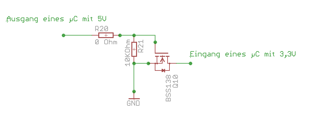

Ich möchte mit einem µC, der mit 5V betrieben wird (unter anderem) den
Reset-Pin eines anderen µC, der mit 3,3V läuft, per Software kurz auf
Masse ziehen, damit der 3,3V µC einen Reset durchführt. Ist die
Verbindung in dem Screenshot so okay?
Welchen Wert sollte der mit 0 Ohm angegebene Widerstand haben? Die
Angaben, die ich dazu gefunden habe, sind widersprüchlich. Einige sagen
es braucht keinen Widerstand, andere sagen 100 Ohm und weitere
Schaltungen zeigen 1 KOhm.

Frank S. schrieb:
> Ist die
Ja, falls der 3.3V Eingagng einen Pullup hat.

von Alex Z. (alexander_z49)
> Frank
Der Widerstand soll den Pin des 5V µC vor Überlastung schützen. Nach
R=U/I kommt man auf 100 Ohm, wenn man davon ausgeht, dass U=5V und I =
0,05A (50mA) sind. Guck im Datenblatt deines 5V µC nach, was die I/Os
für Strom liefern können, dann kannst du dir ausrechnen, welchen
Widerstand du brauchst.
von Frank S. (hobbyist)
Der 3,3V µC ist nicht 5V tolerant. Weder in der Spannungsversorgung noch
auf den I/O.
Der 5V µC wird ein ATtiny. Wenn man von einer Pinbelastung von 20mA
ausgeht, wären das rund 250 Ohm. Da meine Widerstandsreihe E12 nur 270
Ohm her gibt, wären das dann rund 18,5mA.

In seiner Schaltung steuert er aber nicht direkt den Eingang des µC an,
sondern einen MOSFET.

von Volker S. (vloki)
Uwe B. schrieb:
> Kann der 5-Volt uC kein Open-Collector?
Oder zwischen Input / Output umschalten?
(Ausgang immer auf "0" lassen)
Frank S. schrieb:
> Ist die Verbindung in dem Screenshot so okay?
Diese sehr eigenartig gemalte Schaltung ist einfach nur ein
invertierender Mosfet in Sourceschaltung.

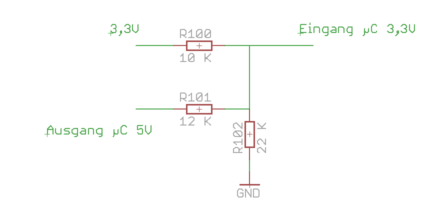

Ich sehe schon, es führen sehr viele Wege nach Rom...
Der von Jochen verlinkte Level Shifter scheint der gleiche zu sein, wie
der, den ich hier gefunden habe:
http://playground.arduino.cc/Main/I2CBi-directionalLevelShifter
Ein Spannungsteiler sieht auf den ersten Blick wie die einfachste Lösung
aus. Wäre es so möglich wie im Anhang dargestellt? Wenn der
Gesamtwiderstand nur 1KOhm sein darf, wie von HildeK genannt, dann wären
es beispielsweise 330 Ohm und 680 Ohm.
Frank
von Frank K. (fchk)
Der resistive Spannungsteiler funktioniert nur im Gleichstromfall, d.h.
ohne zeitliche Änderung bei f=0. Du hast aber überall noch parasitäre
Kapazitäten, durch Leiterbahnen, durch angeschlossene Ein- und Ausgänge,
Bauteileeigenschaften etc etc. In Deinem Ersatzschaltbild musst Du also
überall Kondensatoren hinzufügen.
Im allgemeinen Fall, d.h. für f>0 kannst Du nicht mehr mit dem ohmschen
Widerstand R rechnen, sondern musst überall den komplexen Widerstand
X=R+1/(j*2πf*C) rechnen, wobei j (oder i) die imaginäre EInheit ist
(j*j=-1). Und die Spannungsteilergleichung muss für jede im Signal nach
der Fourierzerlegung vorkommende Frequenz f erfüllt sein, und bei einem
Rechtecksignal sind das ziemlich viele. Das ist die Theorie in Kurzform.
Sofern Du also nicht den Gleichspannungsfall näherungsweise annehmen
kannst (zB bei der Messung einer Batteriespannung - die ändert sich ja
nur langsam), solltest Du keinen Spannungsteiler nehmen. Die von mir
erwähnten kleinen Pufferbausteine im SOT23-5 sind auf der Leiterplatte
nicht größer als ein Transistor im SOT23-3 und funktionieren für Dich
einfach. Da hat jemand nämlich genau das eingebaut, was Du gerade zu Fuß
aus Einzelkomponenten machen willst. Solange es bei Dir nicht um Zehntel
Cent geht, ist das ein No-Brainer (Managementbegriff für idiotensicher),
mit dem Du eigentlich keine Fehler machen kannst. Doch, einen Fehler
kannst DU machen: den 100n zwischen Vcc und GND vergessen. Das ist aber
auch schon alles.
fchk

von HildeK (Gast)
Quatsch! Was für parasitäre Kapazitäten hast den Du in Deinen
Schaltungen?
Einige MBit/s gehen immer - und wenn ich einen Gesamtwiderstand von ca.
1k für den Teiler vorgeschlagen habe, dann kann man für schnelle
Schaltungen den auch niederohmiger machen - je nach dem, was der Treiber
kann und man an Verlustleistung spendieren möchte.
Ein Teiler für 5V auf 3.3V könnte z.B. mit 330R und 510R erstellt
werden. Der generiert dann eine Quelle mit 200R Innenwiderstand - das
ist ja fast schon Serienterminierung! Der Querwiderstand ist nicht ganz
1k, aber immerhin 840R. Und mit 50pF Lastkapazität (das wäre schon recht
viel!) gibt das einen TP mit 16MHz Grenzfrequenz!

Für den Reset-Anschluß deines µC hast du keine besonderen Anforderungen.
Denn weder wirst du den Reset im 1MHz Takt auslösen wollen noch werden
dir ein paar ns Verzögerung beim Auslösen bzw. Aufheben des Reset irgend
etwas ausmachen. Du kannst entweder einen Spannungsteiler nehmen (gern
auch 2.7K und 3.3K oder gar 27K und 33K). Oder den MOSFET wie von dir
angedacht. Wobei mit dem MOSFET der Gate-Widerstand R20 vollkommen egal
ist. Zumindest solange der Spannungsteiler aus R20 und R21 noch genug
Spannung zum Ansteuern des BSS138 übrig läßt.
R20 darf auch gerne 0 sein. Denn beim Ansteuern des MOSFET fließt
näherungsweise gar kein Strom. Noch nicht mal, wenn du ihn mit 1MHz ein-
und ausschalten wölltest. Der BSS138 hat ca. 50pF Gate-Kapazität. Bei
1MHz entspricht das ca. 3kOhm. Also Pillepalle. Die Posts von Alex Zäd
(alexander_z49)  kannst du getrost ignorieren.
von Axel S. (a-za-z0-9)
(schnipp)
Im Prinzip richtig, aber vielleicht liest du nochmal den ersten Post
dieses Threads. Der TE will einem µC ein Reset-Signal verpassen. Da gibt
es genau gar keine Anforderungen an die Verzögerung des Signals.
Zumindest nicht solange es um ein paar (Dutzend) ns geht.
Oops. Rechenfe ler.
Wäre natürlich 1.5K und 3.3K respektive 15K und 33K
Klaus schrieb:
> Alex Z. schrieb:
>> ich verweise jetzt einfach mal auf:
>> Beitrag "Frage zur Mosfet Gateladung/Gatestrom"
> Na dann rechne mir mal den Gateladestrom eines BSS138 vor und wenn du
> gerade beim Rechnen bist, auch den Gateladestrom der
> Eingangstransistoren eines CMOS-Gatters bzw. eines µC Eingangs. Und
> vergiss dabei nicht, die Kapazität der Leiterbahn und eines eventuell
> angeschlossenen Scopes oder Logicanalyzers mit zu berücksichtigen.
> MfG Klaus
Da man dir leider keine PN schicken kann, schreib ich es hier.
Ich komme auf einen berechneten Schaltstrom von 188mA. Kommt in etwa mit
dem unter:
https://www.mikrocontroller.net/articles/Relais_mit_Logik_ansteuern
angegebenen Wert hin.
@ TO.
nimm einen Spannungsteiler und gut ist.
Alex Z. schrieb:
> Klaus schrieb:
<seufz> Du hast es also nicht verstanden.
Die Frage war rhetorisch. Das Gate eines MOSFET ist - genau wie ein
CMOS-Logikeingang - in erster Näherung ein kleiner Kondensator von
einigen 10pF. Wenn man einen solchen Kondensator von sagen wir 0V auf 5V
auflädt, dann fließt im Umschaltmoment ein Strom, dessen Größe
ausschließlich vom Innenwiderstand der Quelle begrenzt wird. Und das
vollkommen unabhängig davon, wie groß der Kondensator ist. Die Größe der
Kapazität hat keinen Einfluß auf die Höhe der Stromspitze, sondern nur
auf die Dauer.
Der springende Punkt ist nun, daß das ein ganz normaler Betriebsfall für
einen CMOS-Logikausgang ist. Denn so ein Ausgang wird ja idR. mit einem
oder mehreren Eingängen verbunden. Und man hat zusätzlich auch immer
noch Streukapazitäten (z.B. Leiterbahn gegen GND-Fläche). Und all das
funktioniert auch ganz ohne daß man Schutzwiderstände an den
CMOS-Ausgängen vorsehen müßte.
Entscheidend ist am Ende der mittlere Strom, den so ein Ausgang liefern
muß. Und der ist wiederum abhängig von der Frequenz. Konkret ist die
Leistung für das Umschalten einer Lastkapazität C mit der Frequenz f
gleich: P=C*f*V_cc². Diese Leistung wird komplett in den MOSFETs des
CMOS-Ausgangs umgesetzt. Und es ist diese Leistung, die limitiert ist.
Der maximale Ausgangsstrom für einen Logikausgang gilt erstmal nur für
den Gleichstromfall. Stromspitzen für das Umladen der Lastkapazität
zählen da nicht rein. Zumindest so lange nicht, wie die Lastkapazität im
erlaubten Bereich ist. Bis einige 100pF ist da kein Problem zu erwarten.

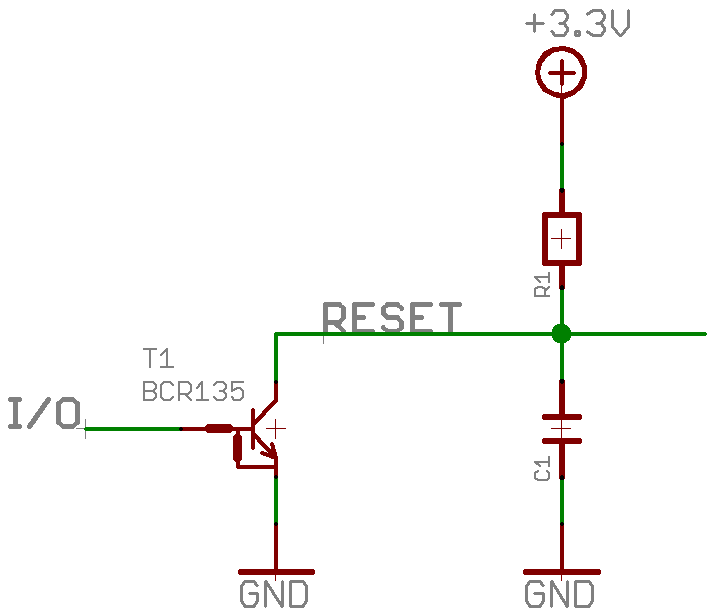

von Rudolph (Gast)
5V µC I/O -> 3,3V IC Reset
Ein NPN-Transistor mit Basis-Vorwiderstand und fertig.
R1 und C1 in meinem Bild sind schon die Reset-Beschaltung vom IC,
irgendwas muss da sowieso vorgesehen sein.
Im einfachsten Fall ist R1 als Pullup im IC integriert.
BCR135, das ist ein digitaler Transisor im SOT-23, da ist ein
Basis-Vorwiderstand drin und ein Basis-Emitter-Widerstand.
Gibt es bei Reichelt für ein paar Cent.
Das ist auch nicht auf 5V beschränkt, der Bereich sind so 1,2V...16V.
von Rudolph (Gast)
Ach ja, der Basis-Emitter-Widerstand verhindert unerwünschte Zustände
wenn der Controller an dem I/O selber durch den Reset geht, etwa weil
der gerade programmiert wird.
