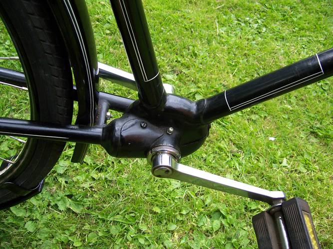

Gast #4231172
npn schrieb:
> Isch abe gar keine Kette, isch abe Kardanwelle :-)
Wie lange soll denn das halten?? Sieht stark nach Geldmache aus. Wenn da
ein schwerer, sportlicher Fahrer ein Mal in den Wiegetritt geht, kracht
es.
Die dortigen Kräfte sind fast höher als beim Auto.
Einziger Vorteil, das verdreckt nicht.
Gast #4231620
0815 schrieb:
> Wenn da
> es.
Wenn ein 1000PS-Bugatti per Kardanwelle angetrieben wird, sollte das
auch beim Fahrrad zu schaffen sein. Jedenfalls für normale Fahrer,
Drehmomentmonster wie du vielleicht ausgenommen.
