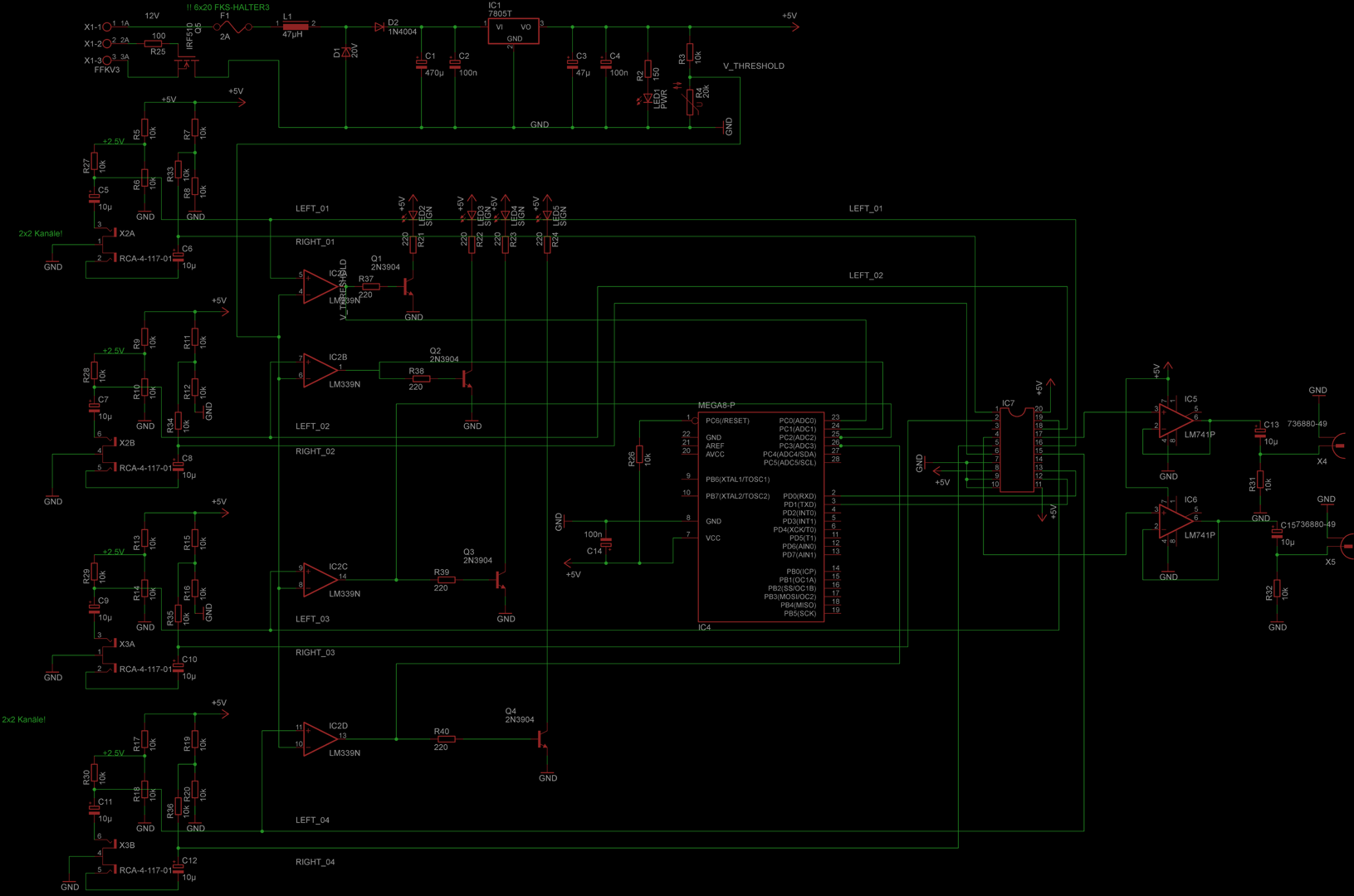

Hallo Leute,
Sorry für den irreführenden Titel, aber ich wusste nicht wie ich es
anders nennen sollte.
Ich hatte für einige Zeit folgende Schaltung in Betrieb, wobei jedoch
nur 1 Stereo-Kanal angeschlossen war. Die anderen waren "frei" bzw.
einer davon war an einem langen Kabel angeschlossen.
Das Symptom ist jetzt, dass ich nur noch den einen Kanal benutzen kann,
bei den anderen ist das Signal sehr schwach (leise) und verzerrt. Da der
Komparator (IC2) noch tut (LEDs sprechen bei geringen Pegeln an), tippe
ich auf den 4-1 Stereo Multiplexer (IC7), denn die
Ausgangs-Impedanzwandler gehen ja und der µC schaltet (Ich kann mir
nicht vorstellen, dass das leise/verzerrte Signal crosstalk ist).
Meine Vermutung ist daher, dass es durch die floating Spannung die
Eingänge des OpAmp durchgegrillt hat. Selbst wenn es das nicht wäre, wie
sichere ich ihn?
Ich würde ganz am Anfang das Signal hochohmig gegen GND schließen
(47k?).
Ist das gut so? Und wie berechne ich dann den Pass? (R-C-R?)
Dann hat noch jemand in einem anderen Zusammenhang zu der Schaltung
geschrieben:
> Alle GND-Leitungen der Eingangsbuchsen sind kontinuierlich "an". Damit
> baust du am Eingang bei mehreren Geräten eine Brummschleife. D.h. die
> Störungen müssen gar nicht von deinem Aufbau stammen.
> Bei einer konventionellen Vorstufe wäre es besser, zur Eingangswahl
> Relais einzusetzen. Aber du willst anscheinend mit den Signalpegeln
> umschalten. Übertrager an den Eingängen könnten hierbei helfen.
Leider habe ich keine Ahnung was mit Übertragern hier gemeint ist?
PS: Der IC7 ist ein 74HC4352 und ich tausche ihn dieses Wochenende noch
um mal zu sehen ob er Schuld war.
Kann er auch Schuld an einem Plopp bei Power-On und einem Kratzen
gewesen sein? Ich dachte erst es ist ein Wackelkontakt (Kurzschluss, und
das kratzen ist dann wenn der Kontakt kurz davor ist wieder komplett
dranzuhängen)

Was mir auf die schnelle auffällt: LM741 mit 5V single supply kann nicht
funktionieren. Der OPV ist völlig ungeeignet.
Ansonsten kann ich bei dem Gewirr nicht erkennen, ob du überhaupt mit
single supply arbeiten kannst. Auf welchen Potentialen liegen die
einzelnen Pegel?

von Paul B. (paul_baumann)
Was ist denn auf dem Bild zu sehen? Negerküsse in einem Tunnel?
MfG Paul

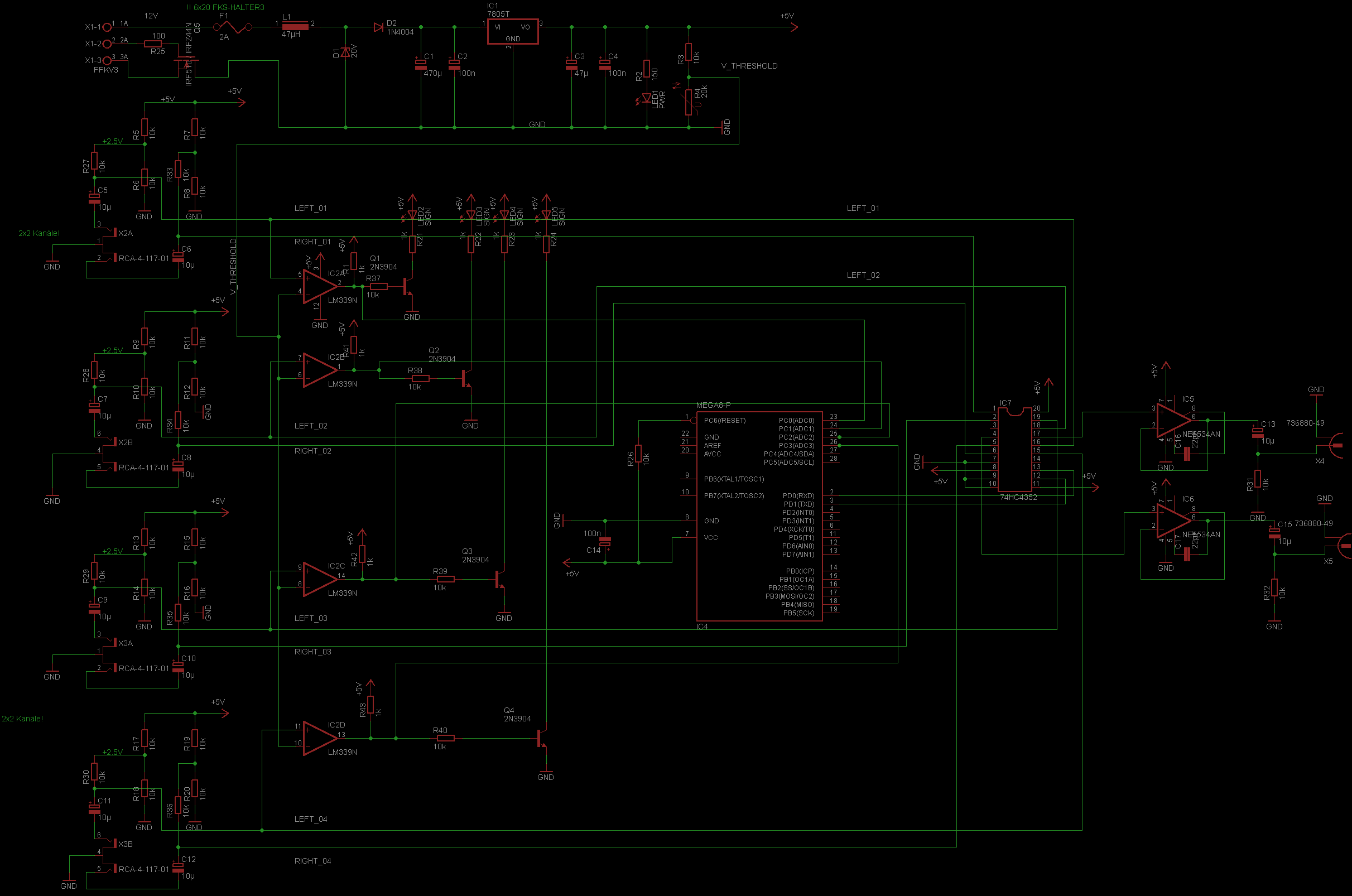

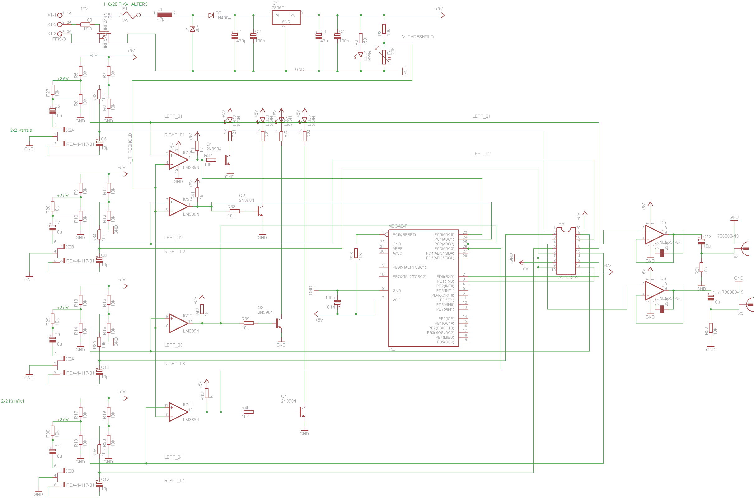

So, Ich habe jetzt nochmal ein Schaltplan in weiß hochgeladen, obwohl
ich finde, dass der schwarze Hintergrund einen besseren Kontrast bildet.
Dabei ist mir aufgefallen, dass warum auch immer der Schaltplan schon
verbessert war, aber nicht das png das ich hochlud.
Das heißt: Ja ich hatte schon 1k Pullups am laufen seit jeher und auch
der OpAmp ist ein NE.
von Michael B. (laberkopp)
Darkchaos schrieb:
> tatsächlich verbaut ist ein/zwei NE5534AP.
Das spielt keine Rolle, der ist an 5V ebenso vollkommen untauglich.
Liest eigentlich niemand vorher mal Datenblätter ?
Darkchaos schrieb:
> Die brauche ich aber wegen des Komparators und der Impedanzwandler
> ohnehin.
Nein, natürlich nicht, die "Impedanzwandler" hätten dann auch -5V und
könnten Signale um 0 verstärken, das erspart auch die desolate virtuelle
Masse, die voll die Störungen die der uC auf der Versorgungsspannung
erzeugt an das Audiosignal durchschleifen.
> Wäre denn eine 47k-Ohm brauchbar als Pull-Down
Wieso pull down ? Ich redete von pull ups. Liest denn eigentlich niemand
vorher mal die Datenblätter von den Chips die er verbaut ?
Wenn der 2N3904 60mA schalten soll wegen 3 parallel geschalteten LED
(die NATÜRLICH nicht im Schaltplan stehen), dann nimmt man einen 1k5
pull up am LM339 und spart sich den 220 Ohm Basiswiderstand.
Wenn man den Komparator jedoch schlauerweise auch zwischen -5V und +5V
hängt, dann können auch 3 LEDs in Reihe mit einem Vorwiderstand direkt
an den Komparator. Um die -5V vom uC fernzuhalten, legt man 10k in Reihe
zu seiner Zuleitung.

1.3Vpp beträgt und ich ihn nicht ins Clipping treiben möchte. Es gibt
bestimmt auch "Low Drop" OpAmps, aber ob ich bei ±2.5V da überhaupt ein
wenig Puffer hinbekomme, frage ich mich?
Weiter zum Komparator: Im Datenblatt des LM339 steht zwar einerseits,
dass die Input Voltage nur -0.3V sein kann, aber auch "Dual Supplies: ±1
V to ±18 V". Kann es sein, dass sich die -0.3V auf das "GND" des Dual
Supplies beziehen? Also absolute -2.8V? Dann würde der natürlich sogar
passen! :)
Was passiert aber mit dem Open-Collector? Damit habe ich ja bei LOW
-2.5V?
Sieht der µC dann trotzdem 0V, weil er es ja auf sein LOW vergleicht?
Eigentlich schon.
Problem b) Der Muxer stirbt bei nicht angeschlossenen Pins:
Ich würde einfach einen Pulldown-Widerstand einfügen. Wenn der Koppel-C
weg ist, dann am besten einen relativ niederohmigen (Kein Tief/Hochpass
Verhalten mehr). Ich könnte bis ca 80 Ohm runter (die Impedanz eines
Kopfhörers), also wären so ca 1k perfekt?
Wenn ich den Wert zu hoch wähle, dann entläd sich das ja nicht so
schnell, aber ich denke das ist alles nicht kritisch?
Kann es noch etwas anderes sein? Vielleicht eine 3-5V Zener rein, falls
es beim Anstecken zu Spannungsspitzen kommt? Andererseits müsste ja der
Widerstand durch Kurzschluss schon die Spannung runterziehen?

Darkchaos schrieb:
> Ist das, weil das ja eine andere Masse (die des Akkus) hat?
Das Telefon hat ausser der Masse zum Mixer (oder was das darstellen
soll) ja keine andere, deswegen gibt es keine Brumm/Störschleife.
Du gehst übrigens in deiner ganzen Schaltung davon aus, das die UB/2
Spannungsteiler an den Eingängen alle exakt gleich sind, das finde ich
mutig.
Designe besser nur einen einzigen Spannungsteiler als virtuelle Masse,
buffere diesen mit einem beliebigen OpAmp und nutze den in der gesamten
Schaltung.
Spanne die Ausgangsstufen auch mit diesen Ub/2 vor.
So, dann erklär mir bitte, warum du zwar den 75HC4352 einsetzt, aber den
einzigen Vorteil gegenüber dem CD4052, nämlich sein Latch, gar nicht
benutzt. So kannst du ganz einfach auch den billigen und robusten 4052
einsetzen.
Als nächstes sei so gut und erklär mir, warum du den 339 aus einer
temperaturabhängigen Referenz fütterst. Soll das ganze ein
Signaldetektor sein? Dann nimm lieber ein um ein ganz wenig verschobenes
UB/2 aus der o.a. Quelle, das ist sicher weniger driftanfällig. Dann ist
es sicher auch sinnvoller, die Ausgänge des 339 auf INT0 und INT1 zu
legen, dafür sind sie da. Das alte Mega8 Dings hat ja nicht mal PCINTs,
und so muss das arme alte Tierchen an deinen Eingängen pollen.
von Darkchaos (Gast)
Stimmt, dass die Widerstände ja Toleranzen habe, habe ich
vernachlässigt.
Allgemein wäre es ja eh einfacher gewesen, nur einen zu benutzen.
Was du allerdings mit den Ausgangsstufen meinst, weiß ich nicht ganz?
Die OpAmps am Ausgang?
Warum ich den 4352 nehme, das liegt daran, dass ich damals einfach nach
"guter Audio Multiplexer, 4 zu 1, Stereo" gegoogled habe und da eben
dieser empfohlen wurde.
Es ist ein Detektor, aber ich wollte die Threshold-Spannung manuell
(eben vom Potentiometer) einstellen, damit Störungen nicht als Signal
erkannt werden (deswegen auch die 4 LEDs, die zeigen, wo gerade ein
Signal erkannt wird)
Der Mega muss pullen, weil er keine 4 Kanäle interupten kann. Ich hoffe
er verzeiht es mir :)
Verstehe ich nicht.
Zuerst wird davon geschwätzt, daß der LM339 die LEDs nicht schalten
kann, weil dort 3 (parale) drin seien.
Nun hast du an 5V 1k Vorwiderstand also nur 2mA Strom, da wären 6mA
problemlos schaffbar.
Basisstrom ist 390uA, also auch gerade eben ausreichend um 6mA zu
schalten.
Immerhin gibt es nun den 1k pull up.
Darkchaos schrieb:
> Mist, der NE5534 ist recommended bei -5V bis +5V also 10V
Nicht wirklich recommended, sondern minimal damit er überhaupt
funktioniert, mehr als +/-2V kommen dabei nicht raus.
Darkchaos schrieb:
> Ich bräuchte einen neuen Single Supply 5V OpAmp (Wie sieht es mit dem
> LM321 aus
Schlimm, ein einzelner LM324, für Audio mangels Ruhestrom absolut
untauglich. Nimm lieber einen TS912, der funktioniert gut an +/-5V.
+/-2.5 würde ich nicht nehmen, dein 74HC4353 kann mehr, und der
zusätzliche Headroom als Aussteuerungsreserve ist nützlich
Am Eingang bleiben natürlich Koppelkondensatoren. Und nach dem
Koppelkondensator zieht ein Widerstand das Signal natürlich an Masse.
Die Eingangsimpedanz für normales Audio liegt so bei 22k, die könnte man
mit 10k Vorwiderstand (in Reihe zum Kondensator) und 10k nach Masse
realisieren, das bildet einen 1:2 Spannungsteiler damit deine mit +/-5V
(oder gar +/-2.5) versorgte Analogelektronik nicht übersteuert wird, und
die 10k in Reihe schützen die Eingangsschutzdiode des IC bei ESD Funken
am Eingang.
--470nF--10k--+--
             10k
             GND
Das U steht für Varistor...
Designe besser eine richtige Masse...
Das machts aber nicht besser. Wozu diese Konstruktion?
Der TE hat nun mal den Ehrgeiz, das alles mit einer Betriebsspannung zu
versorgen. Das sei ihm unbenommen, aber dann kann man die virtuelle
Masse einmal, aber richtig machen.
