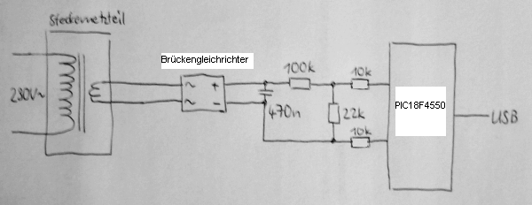

Gast #4237681
Hallo Rainer.
Ich habe das mit einem Trafo gemacht, vorallem für die galvanische
Trennung. Schaltung siehe Anhang.

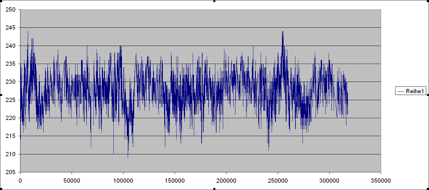

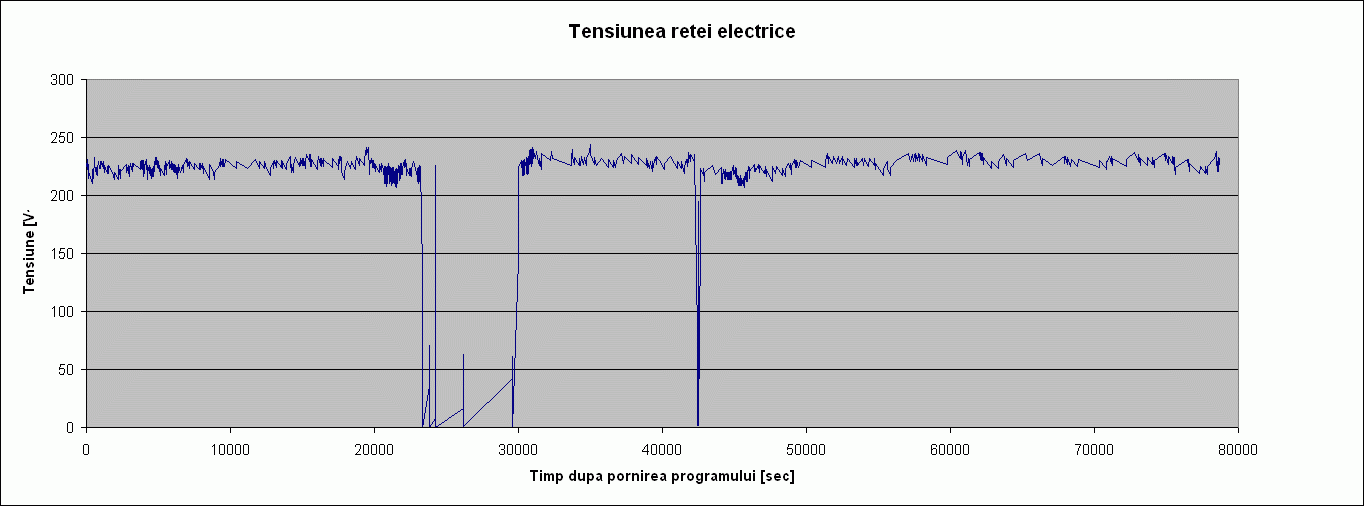

Die Auswertung gestaltete sich schwieriger, wegen vielen Daten und die
Einbrüche nicht zu verlieren. Im Anhang sind zwei einfache Darstellunegn
in Excel. Eines eine Aufzeichnung über 4 Tage, mit allen Hochs und Tiefs
:-)) Im Anderen sind 80ksec Aufzeichnung mit bei uns typischen
Unterbrüchen. Deutlich sieht man die sekunden-kurzen Einschalt-Versuche
(?), die der Kühlschrank und Drucker so gerne haben...
Gruss Chregu
