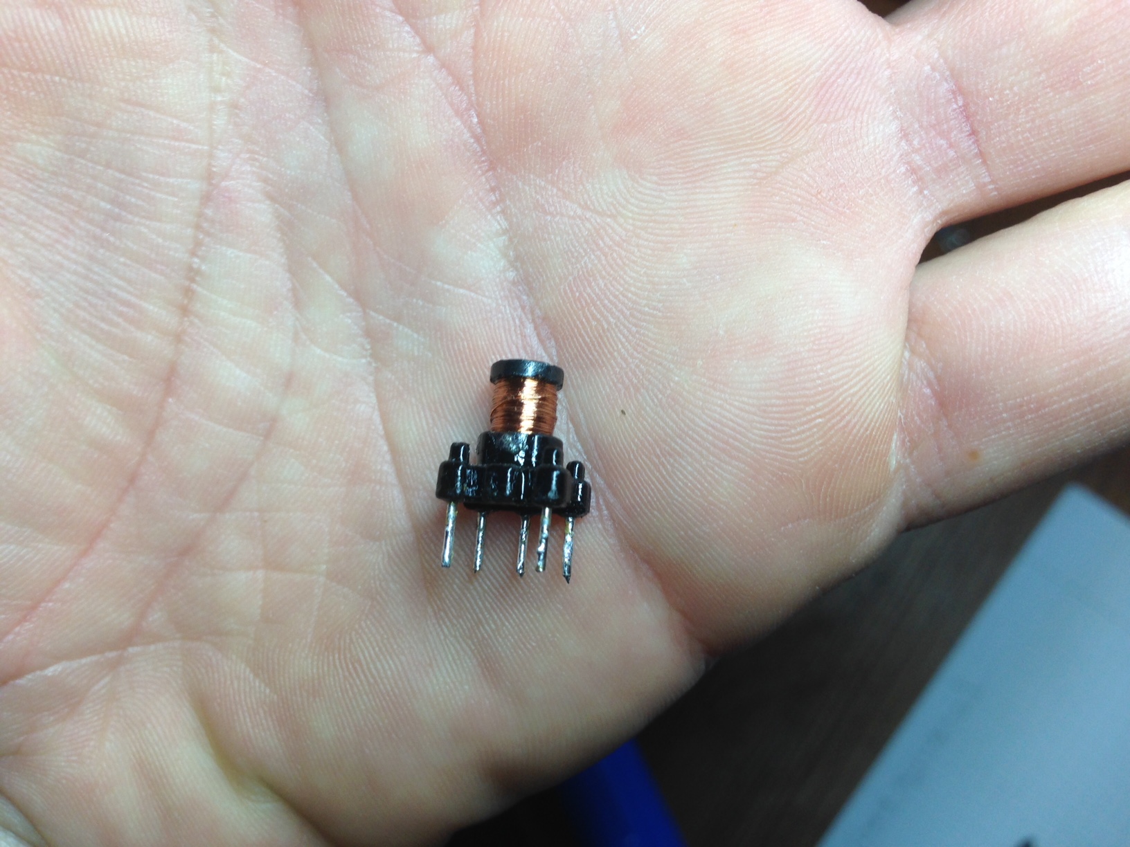

Wie heißt so ein Übertrager?
Gast #4238948
Das abgebildete Teil ist so aufgebaut wie eine Zündspule. Primär und
Sekundäspule übereinander auf einen Kern gewickelt und 2 Spulenenden
verbunden.
Primär 2,4Ohm und 0.09mH
Sekundär 20Ohm und 4,2mH
Weiß jemand wie man sowas nennt und wo man es kaufen kann?
Vielen Dank

Unterschlägst du noch etwas, was mal dazu gehört hat? Ich kenne diese
Spulen z. B. als ZF-Filter, die in einem Metallgehäuse eingebaut sind
und auch eine einstellbare, wie ein Topf geformte Kappe aus Ferrit
haben. Daher kenne ich sie auch dem seltener zu findenden Namen
"Topfkern", über den man sich hier auch schon lustig gemacht hat
(Beitrag "Ferrit-Topfkern").
Solche Spulenbausätze gibt es bei Neosid / Bürklin, z. B.
http://www.neosid.de/produktblaetter/neosid_Filter_Spulen_Filterspulen_Reihe71.pdf
Außerdem habe ich diese Dinger hier in unterschiedlichen Größen aus
alten Bastelzeiten teilweise noch in Mengen als "Schrott" liegen.

Nein ich unterschlage nichts. Das Bauteil ist so in einem alten
Ultraschallmessgerät verbaut, und da ich diese Variante 40kHz mit hoher
Amplitude zu erzeugen ziemlich elegant finde (diese Spulen als
Impulstrafo), wollte ich so ein Ding haben.
Auf diese Filterspulenbausätze bin ich auch schon gekommen, leider
reicht der Platz nicht, u mit 0,1mm Draht die erforderliche Induktivität
sekundärseitig zu erreichen.
Deshalb habe ich mir Kurzerhand aus einem Eisen Rundmaterial einen Kern
gedreht und bewickelt, funktioniert ganz gut ;)
