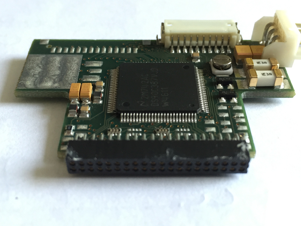

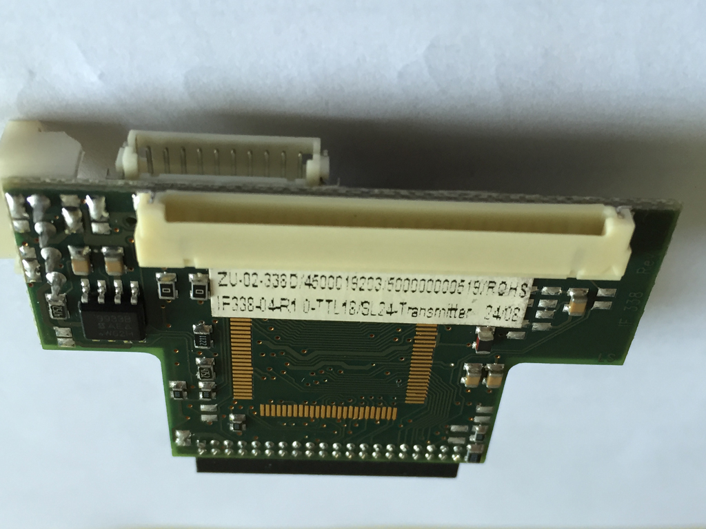

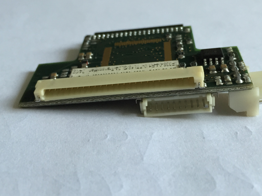

Habe in meiner Schatzkiste da noch diesen Transmitter gefunden, der wohl
aber genau umgegehrt arbeitet (Parallel zu LVDS), oder? Kennt jemand das
Teil?
Auf der Patine ist dieser Chip:
Double pixel LVDS display interface transmitter/receiver DS90C387VJD
Der DS90C387 ist ein LVDS-Transmitter ("Sender"), also in der Tat nicht,
was Du brauchst.
Obendrein ist die Kombination 387/388 ein Relikt aus der Frühzeit der
Displayansteuerung, der wurde verwendet um den Weltstandard OpenLDI
umzusetzen. Dieser Weltstandard wurde von im wesentlichen einem einzigen
Monitormodell verwendet, dem SGI 1600SW, der um die Jahrtausendwende
herum das schickste vom schicken war, jetzt aber völlig irrelevant ist
(ein 17.3"-Display mit 16:10 und 1600x1024 Pixeln Auflösung, das nur mit
der zugehörigen Spezialgraphikkarte --eben einer OpenLDI-Karte--
verwendbar war).

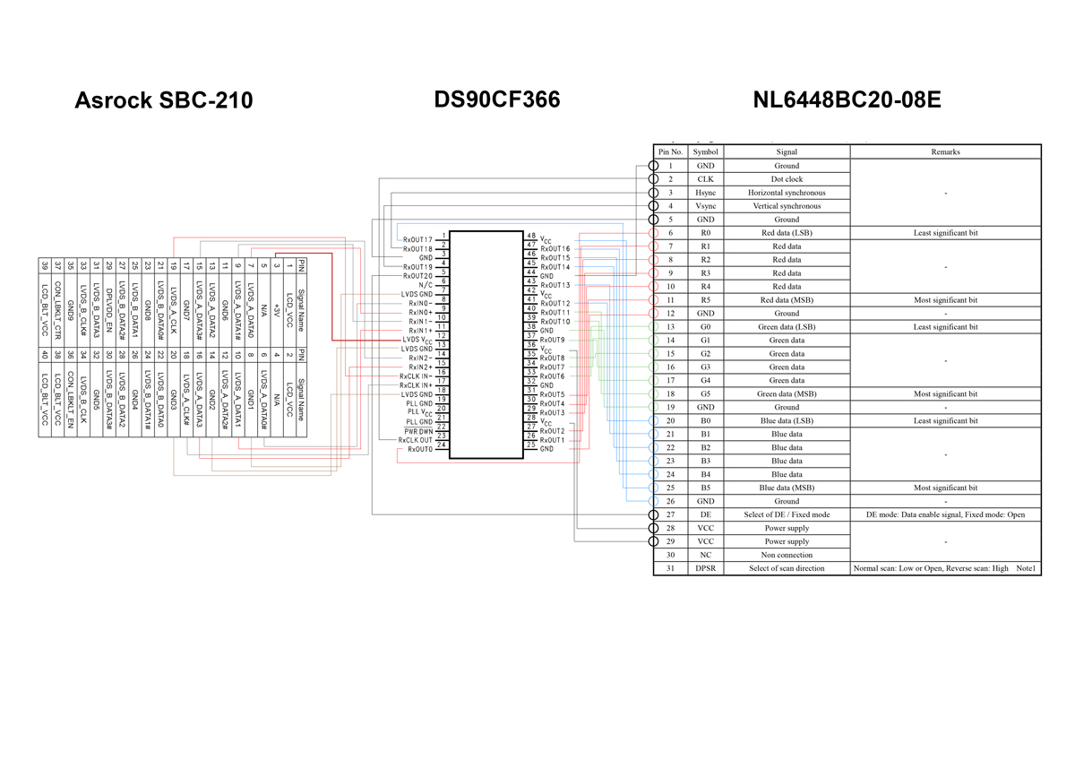

von R. S. (optimum)
Hallo, habe mir da einen Anschlussplan gemacht! Haut das so hin?
Naja, das mit der Versorgungsspannung musst Du Dir natürlich noch mal
ansehen -- der 'F366 erzeugt natürlich nicht die Versorgungsspannung
Deines Displays, deswegen sind die Verbindungen zwischen GND und VCC,
äh, zwar nicht falsch, aber so auch Unfug.
Richtiger Unfug ist die Verdrahtung der Pins 12, 19 und 26 des Displays
mit dem 'F366.
Und ob DE (Display Pin 27) wirklich mit RxOut20 verbunden werden will?
Mal mal ein logisches Schema, also nicht eines, wo die physische
Anordnung der Pins am IC-Gehäuse vorgibt, was wohin kommt, sondern die
Funktion.
