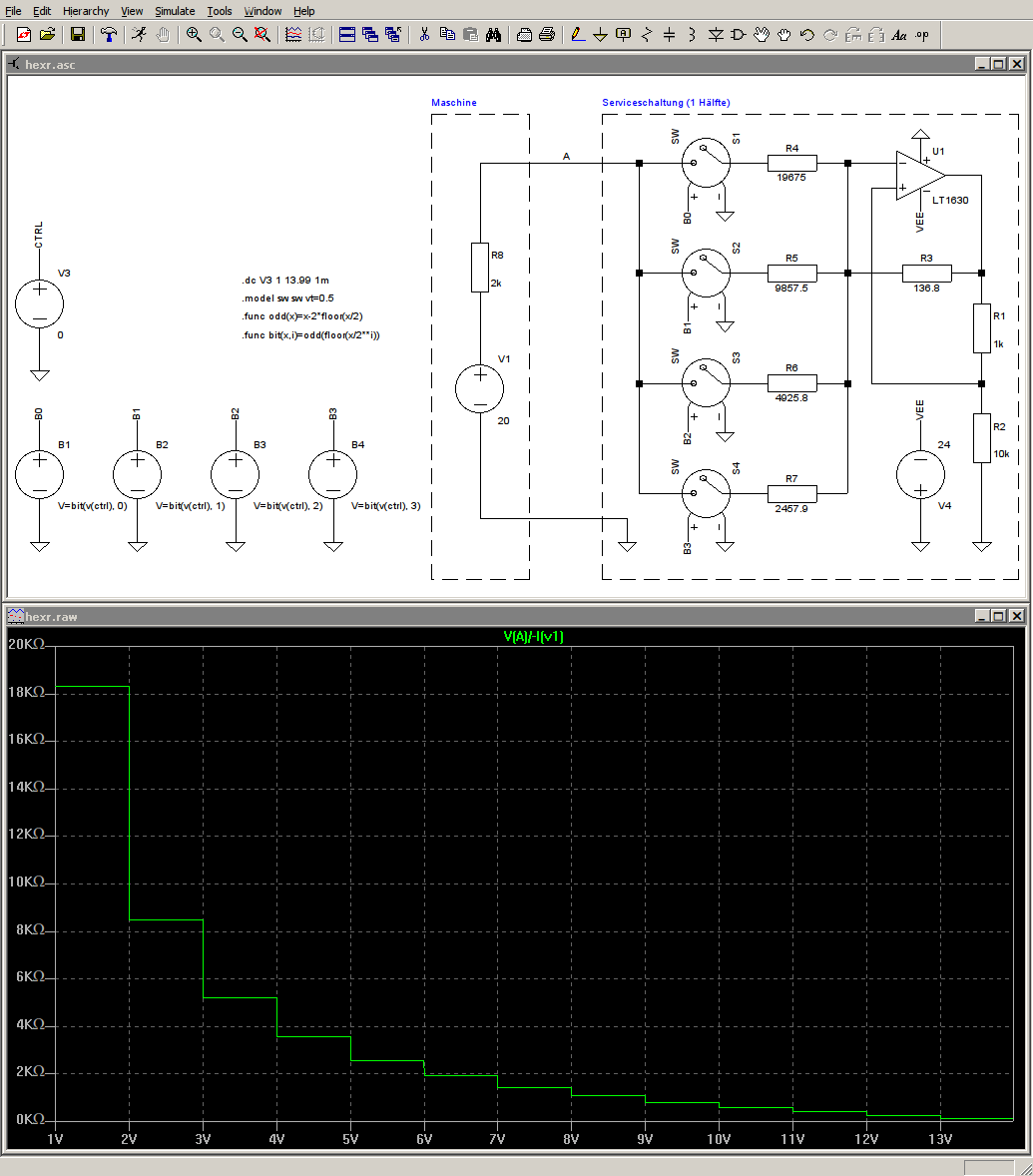

ich habe hier ein eigentlich banales Problem, aber es scheint
komplizierter zu werden.
Ich habe eine Maschine, die mit verschiedenen Werkzeugen benutzt werden
kann. Um die Werkzeuge automatisch unterscheiden zu können, sind diese
jeweils mit zwei Widerständen ausgestattet. Die Maschine misst nun die
Widerstände (Messpanung irgendwo zwischen 10 und 20 V) und generiert
daraus einen zweistelligen Hexcode. Jeder Widerstand ergibt also eine
Hexziffer.
Nun möchte ich zu Servicezwecken alle möglichen Werkzeuge nachbilden
können, es müssen also 2 x 16 Widerstände angeschaltet werden.
Zuerst dachte ich an banale Stufenschalter. Aber ganz abgesehen davon
dass diese wohl recht klobig sein dürften, habe ich bisher noch keinen
mit 16 Stellungen gefunden.
Dann dachte ich an Analogmultiplexer, aber die haben ja einen RdON von
mindestens 30-40 Ohm, das ist zu hoch.
Relais fallen auch aus, die sind recht groß und an der Maschine ist ein
starkes Magnetfeld.
Wie würdet ihr sowas schalten ? Über FET's ?

Die PhotoMOS-Relais von Panasonic gibt es mit recht geringen
Widerständen im Bereich < 1 Ohm und ordentlicher Spannungsfestigkeit.
von Karlheinz D. (kdruschel)
Dqas ist eine sehr gute Idee, danke für den Tip
Das mit dem Umschalter wird zu aufwendig für die Servicetechniker.
Um es nochmal deutlicher zu machen, mal die Herstellerangaben über die
Codierungen:
Code     Widerstandswert     Zulässiger Bereich
0            n.a.                  n.a.
1            147                132 - 162
2            273                256 - 291
3            422                402 - 444
4            601                577 - 627
5            820                790 - 853
6            1090               1056 - 1135
7            1450               1397 - 1500
8            1920               1849 - 1989
9            2570               2478 - 2680
A            3560               3412 - 3729
B            5200               4946 - 5511
C            8480               7930 - 9207
D            18300              16259 - 21493
E            n.a.               n.a.
F            n.a.               n.a.
OK, 13 Widerstände genügen genaugenommen, aber vielleicht gibts ja
demnächste Erweiterungen .....
Uff, da hast Du Recht. Der Preis ist recht happig.
Trotzdem Danke für deine Mühe, ich denke aber der Tip von Andreas ist
sehr gut. Wenn ich die Widerstände in einer Matrix anordne, dann komme
ich mit acht PhotoMOS Relais aus.

von StM (Gast)
Also ich habe auf digikey ein paar digitale Potis gefunden für diese
Spannungen. z.B. AD5290
http://www.digikey.com/product-detail/en/AD5290YRMZ50-R7/AD5290YRMZ50-R7TR-ND/1217962
von analog Devices. Gibt es in verschiedenen Ausführungen bis 30V Vcc

von Dieter W. (dds5)
Niederohmige Analogschalter gibt es von einigen Herstellern.
Wir setzen den MAX4665 ein, der hat 4 einzelne Kanäle ähnlich CD4066.
von ths (Gast)
Es gibt noch recht niederohmige (1 Ohm) preiswerte Optorelais, z. B.
OMA180.
von Harald W. (wilhelms)
Ich glaube kaum, das da hohe Ströme fliessen. Deshalb ist ein
niedriger Widerstand garnicht so wichtig. Wichtig ist nur,
das dieser Widerstand konstant ist.

Es könnte aber auch sein das mit den 2 Widerständen eine (in der
Maschine) auszuwertende Frequenz generiert wird.
Karlheinz D. schrieb:
> Nö, aber das ist ein Codierschalter. Was soll ich damit ?
So dumm ist die Idee gar nicht, man muss sie nur zu Ende denken.
Wählt man die richtigen vier Widerstände aus und schaltet noch einen
passenden fünften in Serie dazu, passt die Sache sogar sehr genau.
Leider ist der optimale Serienwiderstand negativ, weswegen man die
Schaltung nicht rein passiv aufbauen kann.
Im Anhang ist ein Lösungsansatz mit einem NIC zu sehen. Der Hexschalter
ist dabei mit vier B-Quellen, vier Schaltern und einer Steuerquelle (V3)
hingetrickst. Die Hexschalterstellung entspricht dabei dem ganzahligen
Anteil von V(CTRL)/Volt.
Die tatsächlich eingesetzten Widerstandswerte für R3 bis R7 dürfen von
den in der Schaltung angegebenen etwas abweichen, da ja auch für die
Gesamtwiderstände gewisse Abweichungen erlaubt sind. In E48 dürften
passende Werte zu finden sein, notfalls kann man sie auch jeweils aus
zwei E24-Werten zusammensetzen..
Der eingesetzte Opamp und dessen Spannungsversorgung müssen auf die
Spannungen und Ströme der der Maschinenschnittstelle abgestimmt werden.
Die in der Simulation angenommenen 20V mit 2kΩ Serienwiderstand sind als
Beispiel zu sehen. Die Dimensionierung der Widerstände R1 bis R7 ist
davon unabhängig.
Hier sind die vorgegebenen und die durch die Schaltung realisierten
Widerstandswerte einander gegenübergestellt:
Code   Widerstandswert    Hexschalter-  Widerstandswert
      Soll    Min    Max    stellung    aus Simulation
 1     147    132    162       13            147
 2     273    256    291       12            273
 3     422    402    444       11            422
 4     601    577    627       10            601
 5     820    790    853        9            818
 6    1090   1056   1135        8           1092
 7    1450   1397   1500        7           1448
 8    1920   1849   1989        6           1918
 9    2570   2478   2680        5           2573
10    3560   3412   3729        4           3557
11    5200   4946   5511        3           5198
12    8480   7930   9207        2           8488
13   18300  16259  21493        1          18303
