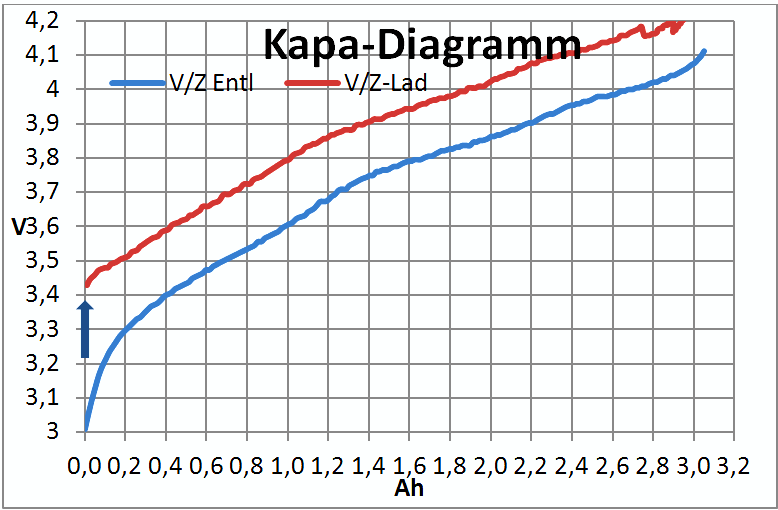

Ich habe da andere Erfahrungen gemacht. Es hängt wahrscheinlich davon
ab, was man unter Innenwiderstand versteht.
Belastung über wenige Millisekunden oder mehrere Sekunden.
Für den 1. Fall habe ich mir ein Messgerät gebaut und festgestellt, dass
der Innenwiderstand entgegen meiner Erwartung nicht vom Ladezustand
beeinflusst wird.
hier mein Messgerät:
Beitrag "Akku-ESR-Meter"
Auch für die Langzeitbelastung habe ich den Einfluss des Ladezustands
nicht signifikant feststellen können. Hierzu habe ich die Lade- und
Entladekurve übereinander gezeichnet. Aus der Differenz beider Kurven
kann man den Innenwiderstand berechnen, der jetzt den ohmschen und alle
chemischen Anteile beinhaltet.
Siehe Anhang: das Diagramm war mit einem 3s2p-18650 3Ah-Akkupack aus
einem alten Schrauber bei 1A Lade-und Entladestrom gemessen. Ein
defektes Zellenpaar habe ich entfernt, der Rest hat noch 100% Kapazität.
Mich würde interessieren, ob eure gegenteiligen Aussagen nur der Theorie
entsprechen oder durch Versuche belegt sind.
Gast #4244438
Dirk K. schrieb:
> Vergleichst du da "unter Last: Entladen" mit "unter Last: Laden" anstatt
> "Leerlauf" und "Last X"?
Ja, beides unter Last. Der Effekt ist dann einfach nur doppelt, d.h.
Ri=DeltaV/(2*I). Die Kurven zeigen den gesamten Lade- und
Entladevorgang. Die x-Achse zeigt den Ladezustand an.
Auf diese Art habe ich 11 verschiedene 18650-Akku-Packs vermessen -
darunter auch sehr schlechte (60% Restkapazität). Sie haben alle das
gleiche Verhalten gezeigt. Ich weiß jetzt nicht, ob andere Akku-Typen
das gleiche Ergebnis bringen.

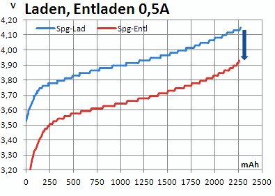

Gast #4245246
Thomas B. schrieb:
> Aber wenn ich jetzt nur den Innenwiderstand (ESR) messe?
> Ist der Akku dann nur leer oder altersschwach?
Erfahrungen habe ich nur mit alten LiIon-Akkus gemacht, wo ich außer der
Nennkapazität nichts genaues wusste. Aus der ESR-Messung kann man nur
schließen, ob er für hohen Strom zu gebrauchen ist. Ein altersschwacher
Akku ist daran zu erkennen, dass er nicht mehr die Nennkapazität
erreicht.
Im Anhang habe ich eine Messung für einen LiIon-Notebookakku (2p4s-18650
mit 3,6Ah NennKapa), der nur noch 60% der Nennkapazität erreicht. Er hat
auch gleichzeitig einen hohen ESR von 270mR.
#4245268
Hast du den Innenwiderstand gemessen oder aus der Grafik entnommem?
Das ist nicht das Gleiche, und die hier i.W. konstante Differenz
zwischen Lade- und Entladekurve beruht nur zu einem Teil auf dem
Innenwiderstand.
Zum größeren Teil beruht die Differenz auf verschiedenen so genannten
Überspannungen, das sind i.A. Potentialunterschiede, die sich z.B. durch
Konzentrationsgradienten in der Nähe der Elektrodenoberfläche ergeben,
oder etwa aus der Arbeit, die nötig ist ein Ion aus dem Kristallverband
herauszulösen oder dort einzubauen.
Diese Überspannungen sind, ausser der Wärmentwicklung gemäß R*I^2,
maßgeblich für den endlichen Wirkungsgrad von Akkumulatoren
verantwortlich.
Wenn du die Innenwiderstände bestimmen möchtest, solltest du den Strom
während der Lade- oder Entladephase periodisch geringfügig verändern,
und aus der daraus resultierenden Spannungsänderung den Innenwiderstand
bestimmen.
P.S.:
Ein Bleiakku würde ohne Überspannungen gar nicht funktionieren!
https://de.wikipedia.org/wiki/%C3%9Cberspannung_%28Elektrochemie%29

Gast #4491002
Mike J. schrieb:
> Ab ca. 3.6V ist der Innenwiderstand dann aber immer stärker gestiegen.
Ja, wenn man ihn ganz leerlutscht, und unterhalb des Entladeknicks geht,
kann man schon den Anstieg des Innenwiderstands deutlich erkennen. Das
ist in meiner Messung aber unterhalb 5% der Kapazität und bei <3,3V:
Beitrag "Re: Steigt der Innenwiderstand bei sinkender Akkuladung?"
D.h. doch aber, dass man am Innenwiderstand nicht den Ladezustand
ablesen kann. Sondern nur, ob er ganz leer ist.

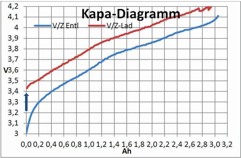

Der Verlauf des Schußkanals läßt auf eonen massiven Haltungsfehler
schließen.
Ein Taschenrechner (auch ein selbstgebauter) ist zum erlernen des
Einmaleins nicht geeignet:
https://www.mikrocontroller.net/attachment/265622/LiIon-Ladekurve.gif
#4492639

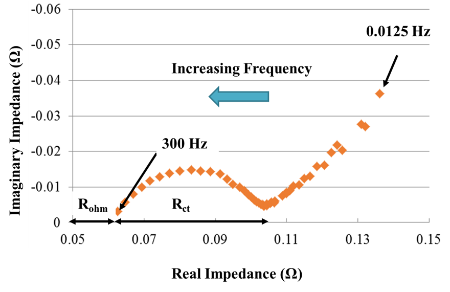

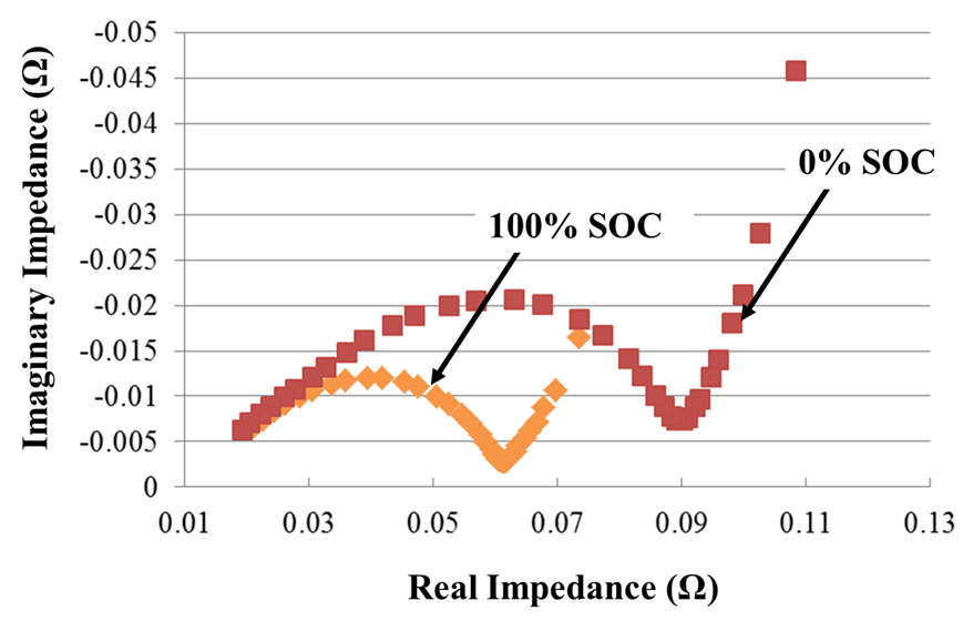

Hier mal ein Beispiel für Li-Ion-Akkus die einer Impedanzspektroskopie
unterzogen wurden bei verschiedenen Ladezuständen (SOC = "State Of
Charge").
Deutlich ist zu sehen wie sich die komplexe Impedanz mit dem Ladezustand
ändert.
Sie ändert sich aber auch bei Alterung, Temperatur, etc und ist auch von
der Bauform oder dem Hersteller abhängig. Andere Akku-Typen zeigen
ähnliche Phänomene in den Nyquist-Plots.
Es gab immer mal wieder Bestrebungen dieses für computergesteuerte
Ladegeräte heranzuziehen aus dem Wunsch heraus den Ladezustand 100%
schonend und sicher erkennen zu können, aber ich hab bis jetzt noch
nichts serienreifes gefunden.

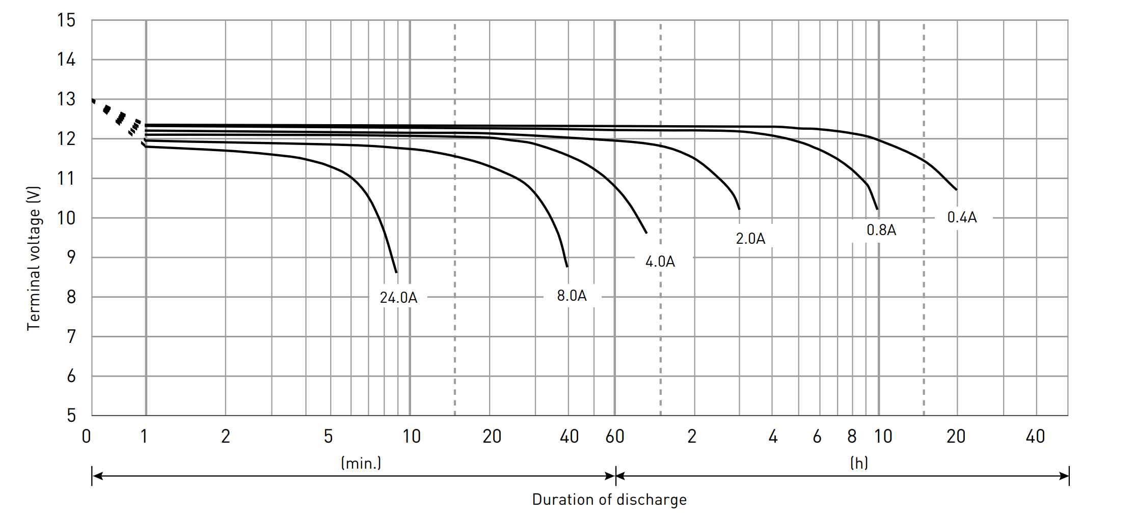

Gast #5924161
Der Innenwiderstand steigt beim Entladen ein Batterie! Zumindest bei
Blei-Säure-Akkus kann man das sehr gut beobachten. Anbei ein Bild aus
einem Datenblatt. Man sieht allerdings auch, dass die Entladekurve sehr
lange fast parallel zur Abzisse verläuft. Sobald der Akku jedoch fast
leer ist, steigt der Innenwiderstand stark an. Das führt zu erhöhter
Verlustleistung, die man bedenken sollte. Der hohe Innenwiderstand
erklärt das Phänomen, dass bei einer leeren Batterie zwar oft noch eine
verhältnismäßig hohe Leerlaufspannung gemessen werden kann, diese bei
Last aber sehr schnell einbricht. Die Hersteller bemühen sich natürlich
darum, dass der Innenwiderstand über den Entladezyklus möglichst
konstant bleibt und es scheint ihnen bei Lithiumzellen gelungen zu sein,
genau das zu erreichen. Das sieht man daran, dass Lithiumzellen
unabhängig vom Entladestrom die gleiche Entladeschlussspannung haben.
Bei Bleisäureakkus hingegen ist die Entladeschlussspannung vom
Entladestrom abhängig: will man eine Tiefentladung vermeiden, muss man
bei geringerem Strom eine höhere Entladeschlussspannung wählen als bei
höherem Strom.
Die Verlustleistung steigt, konstante Leistungsentnahme vorausgesetzt,
bei allen Akkutypen. Da die Zellspannung mit fortschreitender Entladung
sinkt, muss ein höherer Strom entnommen werden um die Leistung konstant
zu halten. Das führt zu höheren Verlusten. Wenn wie beim
Bleisäureakkumulator außerdem noch der Innenwiderstand steigt, steigen
die Verluste noch mehr an.
Jemand hat noch gefragt, warum Ni-Rundzellen (NiMH) warm werden, wenn
der Ladeschluss erreicht ist: Nickel-Metallhydritzellen werden
typischerweise mit einem konstanten Strom geladen. Ist die Zelle voll,
kann der Strom nicht mehr in chemische Energie umgewandelt werden
sondern wird direkt in thermische Energie umgesetzt. Dadurch wird die
Zelle warm.
Durch die Erwärmung sinkt außerdem der Innenwiderstand, weshalb die
Spannung die über die Zelle abfällt auch sinkt. Das wird dann im
Delta-U-Ladeverfahren benutzt, um den Ladeschluss zu detektieren.
