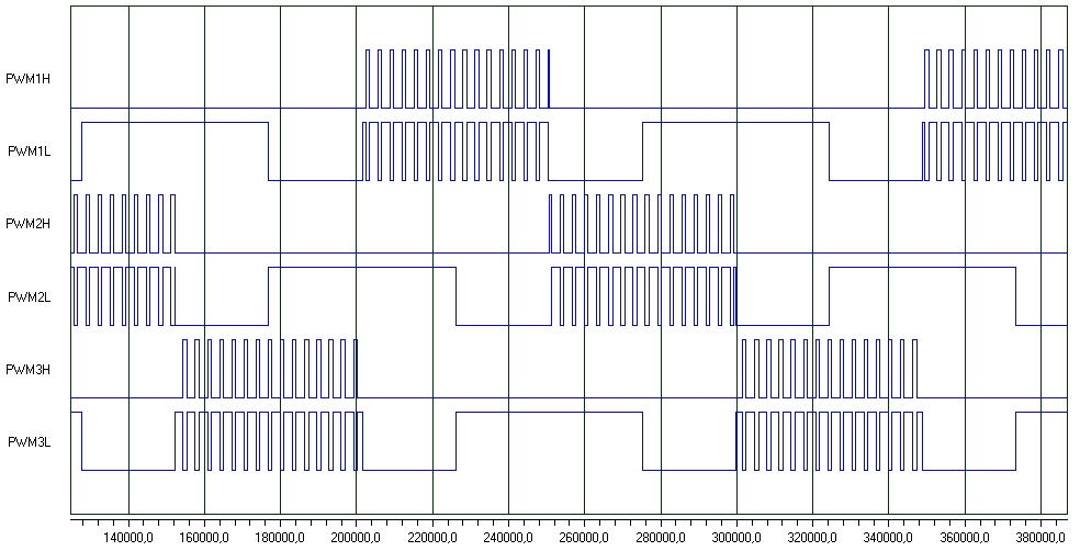

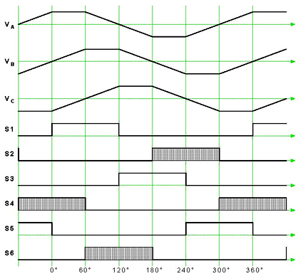

Gast #4243546
Hallo Alex, vielen Dank!! Es war mir nicht klar, dass man bei der Phase
die an V+ liegt die low side invers zur high side schaltet. Dein Beitrag
hat mich veranlasst mal in das Datenblatt eines fertigen BLDC Controller
Chips zu gucken (statt nur App Notes von Microcontroller Herstellern).
Und siehe da, die Erleuchtung kam... ;) Das Stichwort ist Sync
Rectification und die low side wird geschaltet um die Body Diode zu
entlasten.
Ich habe mal zwei anschauliche Dateien angehängt, falls später jemand
mit dem gleichen Problem vorbeikommt: einmal mit invers PWM auf der low
side - zum schonen der low side body diode und einmal ohne.
Da auf der body diode 0,7V-1,2V abfallen, entsteht bei 10A ganz kräftig
Verlustwärme.
Das schlechte Beispiel stammt aus einem Artikel über BLDC von
embedded.com...
Vielen Dank nochmals und schönes Wochenende!
Marc
