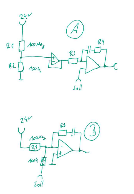

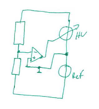

ich möchte möglichst stabile 2kV erzeugen und bin gerade am Überlegen
wie die Rückkopplung dieser Spannung auf den Regler wohl am
geschicktesten wäre.
Ich werde ja in jedem Fall einen Hochspannungswiderstand brauchen über
dem ca. 2kV abfallen müssen und dann einen zweiten Widerstand, der
entweder dazu dient den Strom am Eingang eines
Transimpedanzverstärkers/Integrators zu kompensieren oder als unterer
Widerstand eines Spannungsteilers.
Das ganze soll für Mess- und Kalibrierzwecke herhalten. Darum möchte ich
es so präzise machen wie es im Hobby-Bereich erschwinglich ist.
Widerstände habe ich von Caddock gefunden (insgesamt 100Meg 5ppm/K
0,6ppm/V) der zweite Widerstand wird wohl ein Drahtwiderstand (8G16D
ebenfalls 5ppm/K).
Zur Verdeutlichung habe ich beides mal angehängt. R1 ist der
Hochspannungswiderstand und R2 der Drahtwiderstand. Der Ausgang der
Schaltung würde dann das Netzteil steuern.
Meine Überlegung ist nun, dass bei Variante A zumindest der erste OP
noch alles vermurksen kann, wenn dieser driftet usw. Bei Variante B ist
im Prinzip am Eingangsknoten des OP schon alles gelaufen und der OP
verstärkt nur noch den Fehler. Dieser OP muss also nicht mal besonders
präzise sein und müsste auch deutlich mehr Fehlerverstärkung möglich
sein. Aber bringt einem das bei einem Integrator überhaupt noch etwas?
Variante A hat natürlich den Vorteil, dass man die Spannung noch zu
einem Wandler führen kann und so gleich eine Anzeige der Ist-Spannung
hat. Und man könnte sich auch überlegen den ersten OP wegzulassen und
dann ggf. alle Vorteile von Variante B auch hier zu haben. Oder hat man
selbst dann bei B noch Vorteile, weil der Sollwert nicht später erst in
den OP geführt wird?
Über Kritik und Anregungen würde ich mich sehr freuen
PS: Es geht erst mal nur um präzise. Wenn die Spannung wirklich steht
und nichts mehr wackelt, dann würde ich mal anfangen zu Überlegen wie
man es auch genau hinbekommt, aber das soll erst mal nicht das Thema
sein.
von Marian (phiarc) Benutzerseite
B)
An dem Feedback-Knoten Begrenzerdioden nicht vergessen. Wenn du ein Poti
nehmen möchtest, beschalte es am besten als Rheostaten für den unteren
Widerstand.
> sein.
Oh doch. Sein Offset ist ja trotz Integrator ein bleibender Fehler der
Regelschleife. Allerdings spielt seine CMR viel weniger eine Rolle,
außerdem kann man das Offset sehr gut über den (+) Eingang kompensieren.
von Possetitjel (Gast)
> erste OP noch alles vermurksen kann, wenn dieser driftet usw.
Du hast nicht zufällig mal nachgerechnet?
Die Drift guter OPVs liegt in der Größenordnung µV/K. Das ist
ein relativer Fehler im Bereich 10^-6, d.h. ein Millionstel.
Denkst Du im Ernst, dass Du den Rest Deiner Schaltung so
stabil hinbekommst?
Ich würde übrigens nicht 1:1000 teilen, das wäre mir zu
krass. 1:200 tuts auch.
von Philipp (Gast)
Hmm, ja klar :). Ist am Ende ja egal ob ich auf Soll regeln will oder
auf 0V. Darum ja meine Zweifel ob bei A nicht ein weglassen des ersten
OPs zu den gleichen Ergebnissen führt.
von Philipp (Gast)
> stabil hinbekommst?
Ja darauf soll es hinauslaufen. Das ganze soll schon stabiler als 10
ppm/K werden.
Ich möchte halt so schnell wie möglich unempfindliche Spannungen
bekommen. Die 10ppm wären bei 2kV ja 20mV. Wenn man nun nicht alles in
einem Rutsch machen würde und den OP erstmal nur als Fehlerverstärker
nimmt, dann könnte man den Rückkopplungswiderstand genauso groß machen
wie R1. Damit würde man dann für 10ppm mit 20mV hinter dem OP hantieren
und nicht mit einer Spannung die auch hinter dem OP für sich selbst noch
auf 10ppm stehen muss. So die Überlegung..
Philipp schrieb:
> Oder hat man selbst dann bei B noch Vorteile, weil
> der Sollwert nicht später erst in den OP geführt wird?
Ja.
Ich habe es nicht gleich gesehen, weil Du etwas...
ähhh... "vermurxt" argumentiert hast, aber Variante B
läuft auf eine Vollbrücke hinaus: Der eine Zweig besteht
aus dem Spannungsteiler 100 MOhm : 100 kOhm, der andere aus
der stellbaren Hochspannungsquelle und der Referenzquelle.
Der OPV ist der Fehlerverstärker in der Brückendiagonale.
Das hat in der Tat den Vorteil, dass nur das Teilungsverhältnis
des Spannungsteilers (als multiplikativer Fehler) und der
Offset des OPV (als additiver Fehler) in voller Größe in das
Ergebnis eingehen.
Alles, was hinter dem ersten OPV kommt, ist weitgehend
unkritisch.

von Philipp (Gast)
:) Darum hab ich lieber noch Bilder angehängt um es klarer zu machen.
Der Hauptgrund warum ich wirr über die Brücke schrieb ist wohl, weil ich
diese selber nicht gesehen habe :). Wenn man das mal umzeichnet (siehe
Anhang) dann wird es klar. Vielen Dank!
Allerdings kann man so natürlich nichts mehr am Teilerverhältnis drehen.
Die Widerstände müssen dann im Verhältnis der Spannungen sein und der
Absolutwert folgt dann aus dem maximal zulässigem Strom.

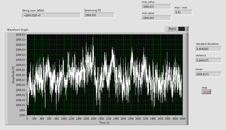

Pfnott schrieb:
> Vom Stellglied und der Last haben wir bisher noch nicht gesprochen. Auch
> schon 0.1% an Stabilitaet waere eine Herausforderung. Wir reden von
> Steckbrett, resp Lochraster Aufbau...

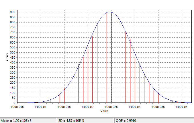

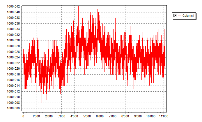

Naja, ich bin zwar nicht die PTB, aber 0,1% kann man auch im
Hobby-Bereich weit unterbieten. Ich habe gerade mal die aktuelle
Spannungsquelle (1kV) an mein HP3456A gehängt und eine Stunde
aufgezeichnet. Im Anhang kannst Du sehen, dass es eine ganze Ecke besser
als 0,1% ist. Ich erhoffe mir schon hier noch ein wenig Verbessern zu
können.

von Philipp (Gast)
Interessierter schrieb:
> Könntest Du bitte die Rohdaten Deiner Messung hier hochladen?
Die gibt es nicht mehr. Ich habe das VI nur eben schnell in LabView
zusammengeklickt um den Verlauf zu zeigen. Ich kann es aber gerne noch
einmal laufen lassen. Bist du an etwas bestimmten interessiert?
von Interessierter (Gast)
Wenn's keine großen Umstände macht, wäre das super. Ich bin an Daten um
Allan-Deviation zu berechnen interessiert.
von Philipp (Gast)
Anbei eine neue Messung. Zwischen den Werten liegt immer eine Sekunde.
An Ergebnissen zu deinen Untersuchungen wäre ich auch interessiert ;)

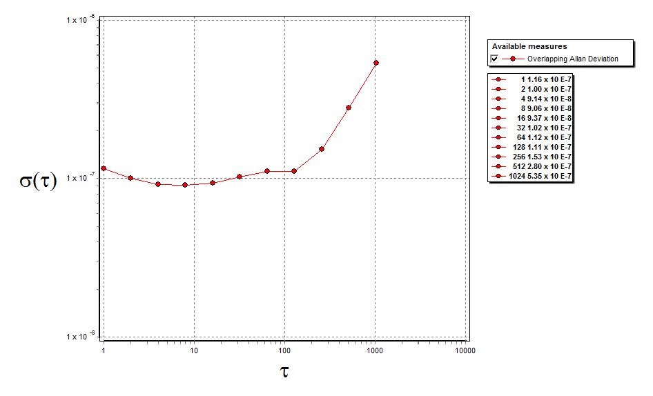

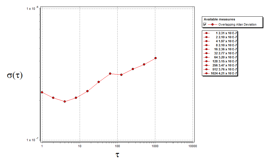

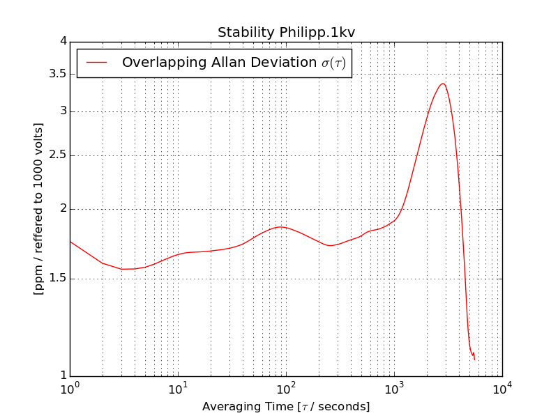

Vielen Dank für Deine Daten.
Im Anhang meine "Untersuchung". Bitte beachten, ich bin noch absolut in
der Lernphase. Folgendermaßen interpretiere ich die Daten:
a.) Kurzzeitstabilität ist am besten bei 3 bis 4 Sekunden.
b.) Bis zu einer Integrationszeit von ca. 1000 Sekunden sind die 1000
Volt stabil, zwischen 1.5ppm und 2ppm Standardabweichung.
c.) Zwischen 1000 und 4000 Sekunden driftet die Spannungsquelle am
stärksten.
Interessant wäre nun zu wissen, ob das Messgerät driftet, oder die
Spannungsquelle. Wahrscheinlich müsste man viel länger messen. Ein, zwei
Tage oder so. Wäre sicher interessant... ;-)
Aber Vorsicht: Ich bin kein Experte!

von Anja (Gast)
Dirk F schrieb:
> Messgerät eine Stunde vorher einschalten zum Aufwärmen.
wenn man sich den zeitlichen Verlauf anschaut ist keine signifikante
Aufwärmdrift innerhalb der ersten 3600 Sekunden zu sehen.
Das sieht für mich nicht signifikant aus.
bei 4 Sekunden (4 Meßwerte) müßte bei einer stabilen Anordnung (Prüfling
+ Meßgerät) eine Halbierung der Allan Deviation stattfinden. (bei weißem
Rauschen).
Das ganze ist oberhalb 1 Sekunde mehr oder weniger schon im Bereich

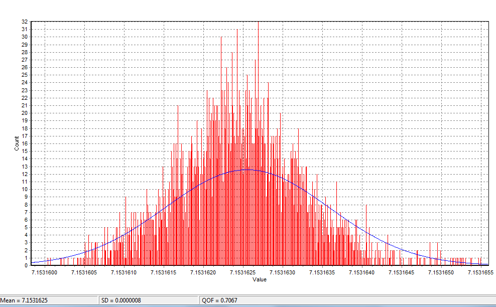

"flicker noise" der dann in "random walk" übergeht.
Merkwürdigerweise zeigt die Meßwertverteilung eine gute gaußsche
Verteilung (weißes Rauschen).
Bei einer solchen Drift würde ich eher eine schiefe Verteilung erwarten.
Frage: mit welcher NPLC Einstellung wurde das ganze aufgenommen?
Bei einem HP34401A hätte man über die Schnittstelle eine Stelle mehr
Auflösung bei 10 oder 100 NPLC. (bei letzterem dann 4 Sekunden Dauer für
einen Meßwert einschließlich Offsetabgleich).
Gruß Anja
Warum? Random-Walk kann doch problemlos Gauß-verteilt sein? Soweit ich
das verstehe, ist beim Random-Walk nur wichtig, dass alle
Zufallsschritte die gleiche Verteilung haben. Welche Verteilung konkret,
ist egal.
Die Messungen die ich mir bisher angeschaut habe waren es eher nicht.
Da hatte man bei Instabilitäten entweder 2 (überlappende) Gauß peaks
oder eine sehr breite Verteilung.
Gruß Anja

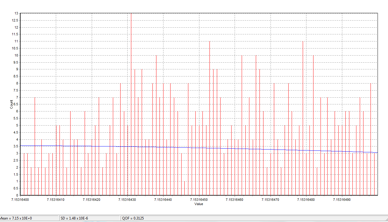

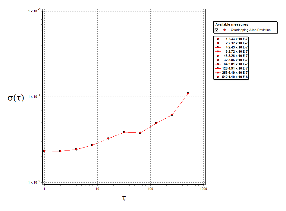

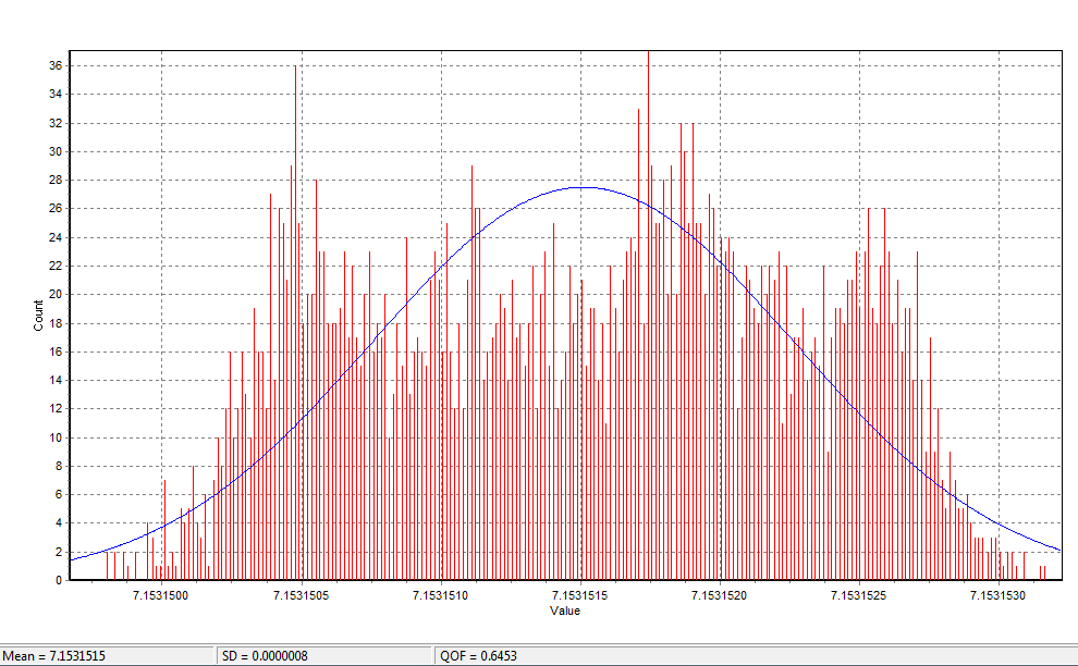

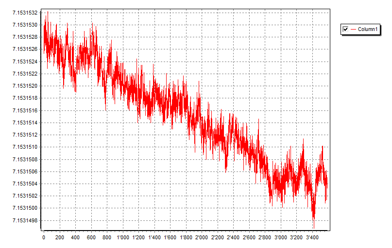

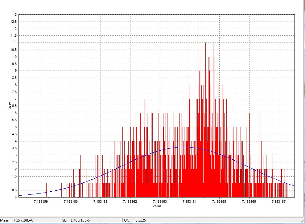

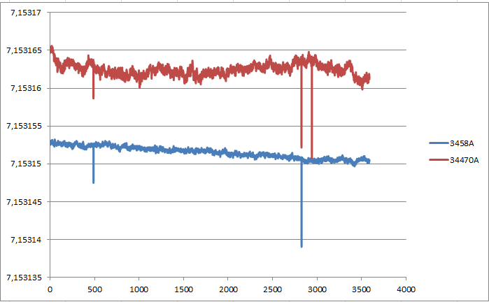

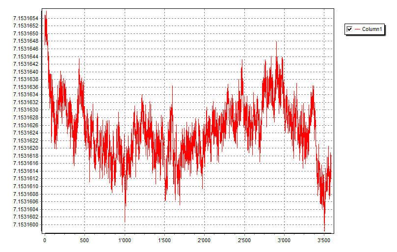

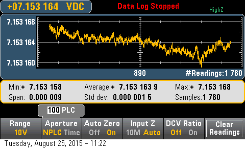

von Philipp (Gast)
Ich habe hier bei der Arbeit gerade ein nettes Spielzeug, dessen
Ergebnisse euch ja vielleicht auch interessieren könnten: Ein 34470A
(7,5 Digit)
An das Gerät habe ich mal eine LTZ1000A gehängt. Das Gerät steht
allerdings einfach bei mir auf dem Tisch. Das LTZ1000A Board ist zwar
abgedeckt, aber zum Multimeter gehen nur verdrillte Hirschmann-Leitungen
(diese 4mm -> 0,64mm) dessen Stecker nicht weiter thermisch isoliert
wurden.
von M.N. (Gast)
Moin,
sowohl Applied Kilovolt als auch Spellman verwenden Variante "A".
Bei Variante B sehe ich außer einem konstanten Common Mode nur weitere
Nachteile:
* Der Spannungsteiler wird zuätzlich mit dem Gegenkopplungsstrom
belastet (schlechteres dynamisches Verhalten)
* der OPV muss auf jeden Fall Split-Supply haben, da ein Single-Supply
trotz Rail2Rail eben einige mV über GND floaten würde. Das wirkt sich
vielfach schlimmer aus, als jede Offset-Spannung.
Version A kann auch in Single-Supply sein und muss halt nur mit dem
Commom-Mode == U_soll klar kommen.
von Philipp (Gast)
M.N. schrieb:
> Nachteile:
Wie meinst Du das? Meinst Du den größeren Strom durch den Teiler, weil
Uout+Uref am Teiler liegen und nicht nur Uref? Und warum verschlechtert
dies die Dynamik?
Ich habe bisher nur MS3P12 von Spellmann zerlegt und war nicht
sonderlich beeindruckt, aber die bauen ja alles Mögliche. Von Applied
Kilovolts kenne ich nur die floatenden Supplies und die scheinen ja
einen Differenzverstärker halb mit eingegossen zu haben (anders wird es
floatend ja auch schwierig).

von M.N. (Gast)
ja die floatenden AK's und Spellmans kenn ich auch, habe ich aber noch
nicht zerpflückt. Bieten ja beide ein breites Portfolio an.
Ich meine, dass wenn bei Variante B der OPV am Ausgang zappelt
(irgendwas ist ja immer) dieser Strom sich durch den
Integrationskondensator direkt auf den Eingang des OPV auswirkt. Dieser
Strom kann dann nur aus dem hochohmigen Feedbackwiderstand (100 Meg)
bzw. dem Fußpunktwiderstand R2 = 100k kommen. Beide Widerstände sind
recht hochohmig, so dass der Eingang stärker durch die Gegend wandern
kann, obwohl sich die HV nicht ändert.
Der OPV "zieht" also direkt über den Feedbackwiderstand an der HV und
deiner Referenz!
Andererseits kann die HV sich stärker verändern (Lastsprung), durch den
niederimpedanten Kondensator in der Gegenkopplung wirkt sich die
Veränderung aber gar nicht so sehr auf den Eingang des OPVs aus und er
kann gar nicht gegenregeln.
Bei Variante A kannst du den Einkoppelwiderstand R3 zwischen den OPVs ja
fast beliebig verkleinern. Ich verwendet typisch 10k als Konstante und
optimiere dann in der Gegenkopplung mit dem Widerstand den P-Anteil und
dem Kondensator den I-Anteil.
Das Rauschen auf dem OPV-Ausgang wird somit durch die gesamte
Leistungs-Kette gefiltert: Stellglied (linear oder PWM), Trafo, Kaskade,
Siebglied. Anderseits wird aber jede kleine Schwankung sofort und
niederohmig an den OPV-Eingang weitergereicht
Gute Erfahrungen habe ich mit dem "Doppel-Pol-Ansatz" gemacht. Teils aus
Literatur [1] entlehnt, teils empirisch durch Ausprobieren: Dabei
bedämpfe ich den unteren Teilerwiderstand mit einem kleinen Kondensator.
Die Zeitkonstante dieses Kondensators und Teilerwiderstandes ist etwa
gleich der des Siebgliedes für die HV (RC-Tiefpass angenommen). Damit
ereicht man die 40dB/Dekade. Danach optimiere ich klassisch nach
Phasenreserve einen Type-2-Amplifier mit einem Venable Factor K von ca.
10 [2].
Der zus. Kondensator direkt zwischen OPV-Ausgang und Eingang ist dann um
den Faktor 100 (K²) kleiner als der I-Kondensator.
Meist muss man dann P- und I-Anteil um etwa Faktor 2 bis 3 optimieren,
je nach dem wie schnell man die Schaltung haben möchte und wie viel
Überschwinger erlaubt sind und da sich der Leistungsteil nicht besonders
gut modellieren lässt. Aber als Hausnummer für den Start hat sich das
Verfahren bei mir bewährt.
Einen Typ-3-Amplifier mit D-Anteil über dem Einkoppelwiderstand oder gar
einem Kondensator über dem HV-Widerstand (schon mal gesehen) habe ich
bis jetzt noch nicht gebraucht, bzw. keinen Vorteil dabei erkennen
können.
[1] Abraham Pressman + Keith Billings, Switching Power Supply Design
[2]
http://win.maurogaeta.it/tecnica/uni/dispense/pcep/venable_k_factor.pdf
von Philipp (Gast)
Naja, diese Vorteile der Variante A rühren ja aber fast alle aus dem
Buffer der vor R3 sitzt. Diesen könnte man ja in Variante B auch
einfügen. Darüberhinaus ist der Teilerausgang ja gar nicht so
unglaublich hochohmig. Es sind ja die beiden Widerstände parallel und
das C ist dementsprechend anzupassen. Damit sollten dann ja auch die
gleichen Zeitkonstanten entstehen. In Variante A wird ja auch an R3
"gezogen"
Meine urpsrüngliche Idee war eigentlich auch keine Brücke sondern den
ersten OP quasi als Transimpedanzverstärker auszulegen. Dabei dann den
gleichen Widerstand in die Rückkopplung wie man ihn auch für die HV
verwendet. Das würde dann eine Fehlerverstärkung von 1 ergeben. Also 1V
Fehler auf der Hochspannung ergeben hinter dem OP dann auch direkt 1V
und nichts durch 200 geteiltes (also auch eine Fehlerspannung die 200
mal kleiner ist und dementsprechend schlechteres SNR hat) oder so.
Hinter dem TIA könnte dann der normale Regler kommen.

Ist halt nicht ganz ein 3458A:
die beste Stabilität ist bei 100NPLC (gehe ich mal bei 4 Sekunden aus)
bereits erreicht. ca 250nV.
Ein HP3458A würde bei Mittelung von ca 10 Messwerten auf ca 100nV
herunter kommen. (also erst mal ein fallendes Allan-Diagramm).
Die Werte sind (wie erwartet) nicht Gauß-verteilt.
Von den 8 Nachkomma-Stellen werden auch alle benutzt.
Wobei die Verteilung darauf hindeutet daß die physikalische Auflösung
mindestens Faktor 4-5 geringer ist.
Gruß Anja
Das ist eine recht kurze Messreihe, mit knapp 1800 Werten. Ich würde
sagen, 10 bis 100 mal mehr Messpunkte, und es wird belastbarer, oder?
von Anja (Gast)
Solange die Drift nicht beseitigt wird: es wird nicht besser.
Als "Gegenbeweis" habe ich mal die Anzahl der Klassen auf 30 gesetzt.
Man sieht deutlich 2 (oder mehr) überlappende Gauß Kurven.
Eventuell wenn der Raum besser klimatisiert wird. (Falls Temperatur die
Ursache ist).
Gruß Anja

Heute habe ich zwischen den Meetings dann doch noch mal ein 3458A geholt
und das 34470A daraufgestellt. Die Eingänge beider Multimeter habe ich
mit meinen kürzesten 4mm Kabeln verbunden (verdrillt und die haben auch
vergoldete Stecker gehabt). Dann habe ich wieder die Hirschmann 4mm ->
0,64mm Kabel auf die Kabel gesteckt, die im 3458A steckten. Mir ging es
darum die beiden Multimeter möglichst gut zu verbinden. Alles was dann
an der schlechteren Verbindung passiert sollten somit beide Multimeter
sehen.
Für diesen Versuch habe ich dann die LTZ1000 nach einigen Monaten
Betrieb an einem linearen Labornetzteil an zwei 12V Bleiakkus mit einem
7815 angeschlossen. Bis zum Start der Messungen im Anhang habe ich ca.
1h gewartet und die LTZ1000 war auch weniger als eine Minute stromlos.
Anfangs haben dann beide Multimeter noch ziemlich genau das Gleiche
angezeigt, bis ich ACAL am 34470A gedrückt habe. Danach hat es sich, wie
in den Messungen zu sehen "ziemlich" vom 3458A entfernt. Es ist eine
handvoll Digits wieder zurückgelaufen aber dann dort stehengeblieben.
ACAL beim 3458A brachte im Prinzip keine Änderung der Messwerte. Den
Lüfter des 3458A habe ich vor der Messung auch noch einmal gereinigt.
Leider hat das 34470A Demogerät nicht die GPIB Option, so dass ich
keinen GPIB GET verwenden konnte. Die Geräte liefen beide einfach frei
auf 100NPLC. In einer Schleife habe ich dann immer beide Geräte
abgefragt und es wurde immer auf das jeweils langsamere gewartet. Die
Zeit zwischen zwei Messungen war im Prinzip immer bei 4,05s (in Labview
gemessen). Dadurch, dass sie nicht synchonisiert waren ist die Zeit
einige male auf 4,1s gestiegen. Aber ich denke das sollte für diese
Betrachuntungen nicht so relevant sein. Mir ging in der Schleife darum,
dass die Werte immer zusammengehören und die Anzahl der Messungen nicht
auseinander driftet.
An Auswertungen und Interpretationen eurerseits wäre ich sehr
interessiert. Wir sind bei der Arbeit zwar recht gut ausgestattet, aber
hier geht es eigentlich nie um absolute Genauigkeit. Viele Schaltungen
müssen einfach für einige Stunden auf x ppm stabil sein. Ich würde aber
sehr gern mehr über die Hintergründe eurer Betrachtungen erfahren. Im
Plot ist ja schon zu sehen, dass die Messgeräte doch sehr
unterschiedliche Ergebnisse liefern.
Viele Grüße
Philipp
von Philipp (Gast)
Es sieht ja so aus, als hätte sich meine LTZ1000 noch nicht ganz
beruhigt. Beide Multimeter laufen ja nach unten. Zu Schade, dass ich das
34401A und 34461A nicht mit dran hatte. Die Unterschiede zu den LTZ1000
Multimetern wären interessant gewesen.
von Anja (Gast)
Philipp schrieb:
> Hast Du da einen Tipp, wie groß dieser gewählt werden sollte? Die
> Regelung zu träge zu machen ist sicher auch kontraproduktiv.
Das ist doch nur der Setpoint.
Datron/Wavetek hat an der Leitung 2*100nF dran. (habe ich mir aber im
Layout nicht angeschaut). Außerdem ist der 1K Widerstand ja parallel.
Die Regelung erfolgt über den Kollektor (Vorsicht ein Transistor
invertiert). Dort hängen ja auch schon 100nF bei 70K dran.
Die eigentliche Regelgeschwindigkeit ist über den Feedback-Kondensator
0.1uF eingestellt. (mehr als ein paar hundert Hz Bandbreite machen bei
einer Temperaturregelung keinen Sinn.
Ich habe 100nF dran. (10 nF würden es auch tun).
Philipp schrieb:
> Was für einen Buffer verwendest Du für die LTZ1000 eigentlich?
Im Moment gar keinen (deswegen ja der "Unfall").
Für die nächste Version plane ich auch einen LTC2057. (oder evtl.
ADA4638-1).
Philipp schrieb:
> Alles was dann
> sehen.
Verkabelungsproblem?
Ansonsten:
Das 3458A verhält sich in etwa so wie ich es erwarte. (Rauschen geht
unter 100nV eff). Wenn auch durch die Drift das Minimum bei ca 10 Werten
nicht ganz so ausgeprägt ist. Trotzdem ein gutes Ergebnis.
(normalerweise werden die 100nV gerade so erreicht, hier ist ggf. noch
etwas Luft nach unten).
Das 34470 ist mindestens Faktor 2 schlechter.
Übrigens: ich verwende die "Plotter" Software von Ulrich Bangert
(DF6JB).
Die Original Web Site gibt es nicht mehr. (Ulrich ist leider zu früh von
uns gegangen).
Die Software steht z.Zt. hier im Web:
http://www.bartelsos.de/dk7jb.php/timenuts-genaue-frequenzmessung
Gruß Anja
von Anja (Gast)
Ach so:
die "Ausreißer" in der Messung habe ich entfernt.
(sind offensichtlich nicht von der LTZ1000).
Gruß Anja

von Philipp (Gast)
Vielen Dank! Ich werde mir die Software mal ansehen.
Anja schrieb:
> Philipp schrieb:
>> Alles was dann
>> sehen.
Da das 34470A wieder weg ist habe ich mir ein weiteres 3458A geholt. Mit
derselben Verkabelung sind die beiden Geräte sich auf ca. 1µV einig. Ich
werde mal ins Handbuch schauen ob die Abweichung mit den Specs zu
erklären ist. Die 3458A wurden letzten Monat kalibriert und das 34470A
hatte ne Werkskalibrierung aus dem Februar.
