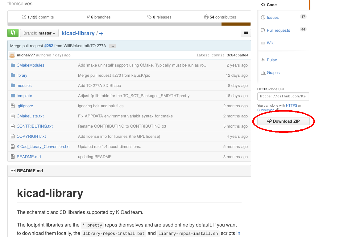

Weiß jemand wie ich KiCad* so konfiguriere, dass ich es auch offline
nutzen kann und würde es mit bitte verraten?

Persönliche Seite #4243429
Hallo Nils.
1) Indem Du die Bibliotheken bei Github
(https://github.com/KiCad/kicad-library) als Zip-Files herunterlätst (Im
Anhang ist "KiCad-LibraryGithub-ZipFiles.png" mit einem roten Kringel,
wo Du dort klicken musst), entpackst und in Ordner Steckst.
2) Indem Du diese Files/Ordner in Die Bibliotheksverzeichnisse von
EEschema, CvPcb und PCBnew einträgst. Jeweils unter "Einstellungen" und
dann "aktive Bibliotheken auswählen" bzw. "Bibliothekseinstellungen".
Siehe auch: Beitrag "Wie füge ich eine Footprintlibrary in KiCAD ein?"
Wenn Du die Github Bibliotheken nicht magst, so kannst Du auch anderswo
Bibliotheken finden.
Du kennst https://www.mikrocontroller.net/articles/KiCAD ?
Speziell:
https://www.mikrocontroller.net/articles/KiCAD#Sonstige_Bibliotheken_im_Netz
Dort sind welche, und eine Liste, wo Du noch andere findest.

Persönliche Seite #4243440
Nachtrag: Anhang vergessen.
