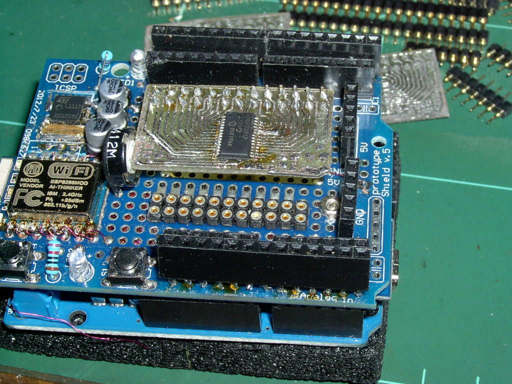

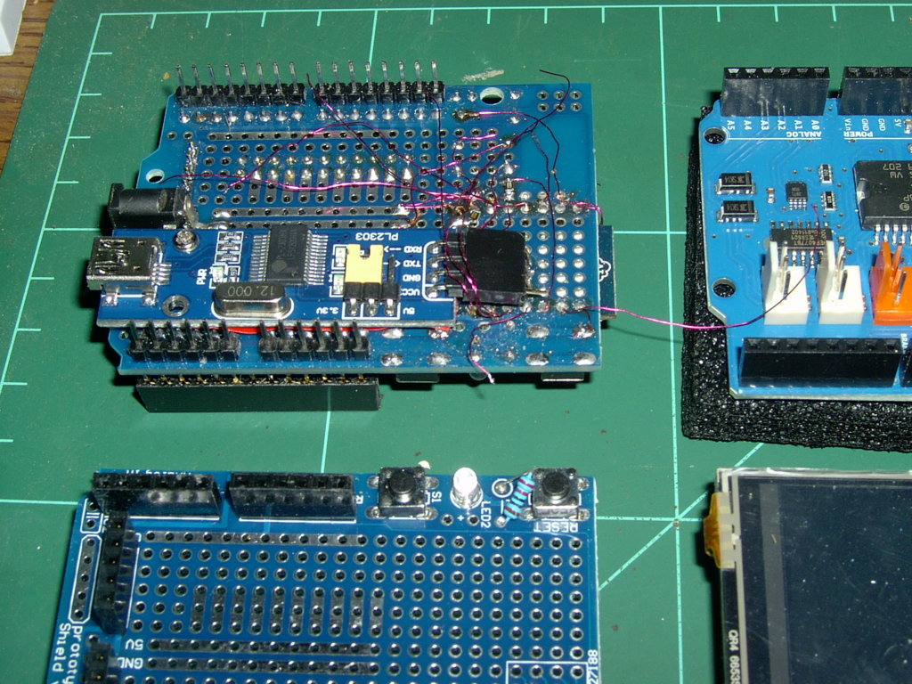

- für alle, die an einem Baseboard für den ESP 12(ESP 07) interessiert sind und einigermaßen gradeaus löten können*, hier meine Anregung für ein Wochenendprojekt. http://www.ebay.de/itm/ProtoShield-V5-passend-zu-Arduino-mit-SYB-170-Breadboard-Steckbrett-/221817025202?hash=item33a55332b2 Ergänzt wird noch je 2x STMPE811 für HSPI und I2C - GPIO(Oberseite). -Spannungsregler ST LD1117DT; - (Unterseite) 5v-Buchse und PL2303(Waveshare FTDI_Adapter); reset-Button und flash-Button(S1); Die aussenliegenden Steckkontakte wurden mit Buchsen stumpf verlängert ( damit kann z.B.ein 2,8 ITDB02 Shield direkt aufgesteckt werden); * habe Watterott angefragt, ob eine industr. Fertigung möglich sei. Wegen nicht offener Quellen des Herstellers(Watterott antwortete): "Bei den ESP-Modulen ist der Preis unschlagbar, aber leider ist die Firmware nicht komplett Open-Source. Daher gibt es auch viele Leute, die die Module nicht einsetzen möchten." Ist wohl vorerst nicht damit zu rechnen ..

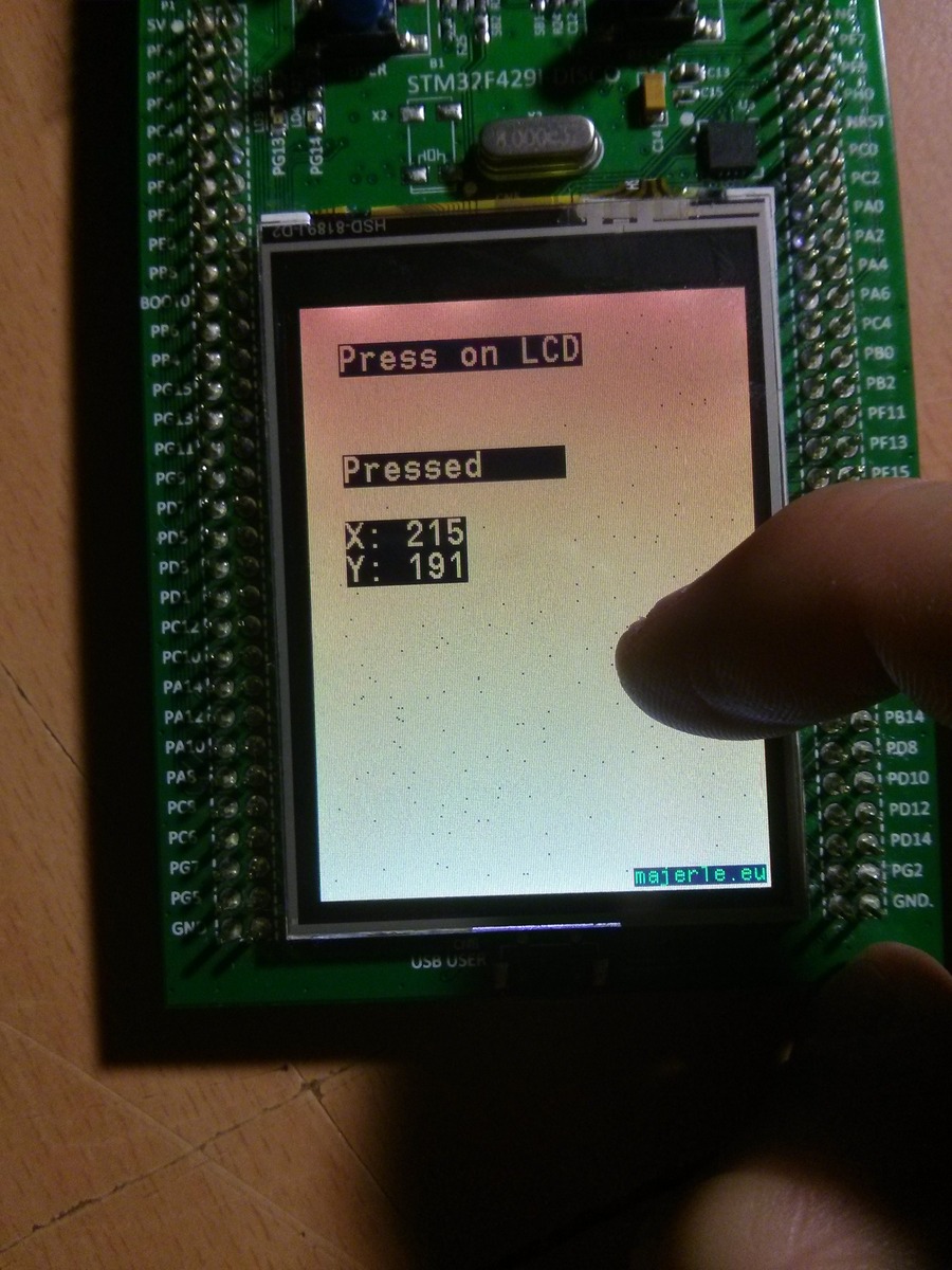

[x] abo [x] vote sehr schön kettenrad! welche lib verwendest du? github: https://github.com/MaJerle/stm32f429 lg ;-)

Infos: SRC: http://stm32f4-discovery.com/2014/05/library-10-stmpe811-touch-screen-driver-for-stm32f429-discovery-board/ TM STM32F4 Delay Library http://stm32f4-discovery.com/?wpdmdl=1751 TM STM32F4 I2C Library http://stm32f4-discovery.com/?wpdmdl=1757

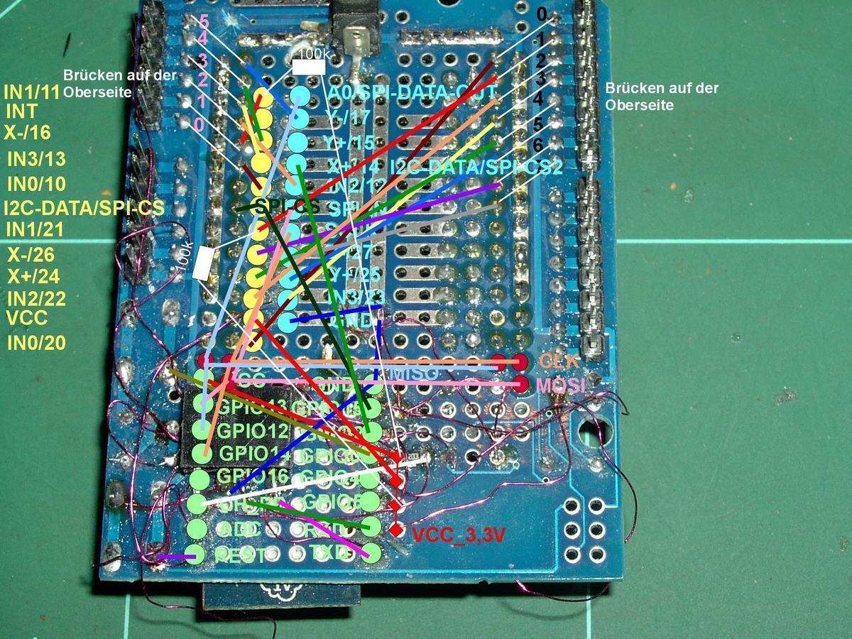

-schau mal hier, -ist von mir! Beitrag "Re: HY_STM32F417_BB" Der von mir bereits eingesetzte STMPE-Adapter für STM32F407ZG;
-für einen ersten Test habe ich den Sketch "Blink" aus
Beispiele-01.Basics genommen.
Geändert nur:
void setup() {
// initialize digital pin 13 as an output.
pinMode(2, OUTPUT); // 13
// the loop function runs over and over again forever
void loop() {
digitalWrite(2, HIGH); // turn the LED on (HIGH is the voltage
level)
delay(1000); // wait for a second
digitalWrite(2, LOW); // turn the LED off by making the voltage LOW
und die User-Led des Proto-board auf GPIO2 des ESP07 --> wechselblinken
mit blauer LED auf ESP07;
Beim Aufbau pulldown 10k an GPIO15 und pullup 10k an CH-PD nicht
vergessen ..

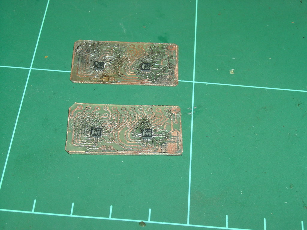

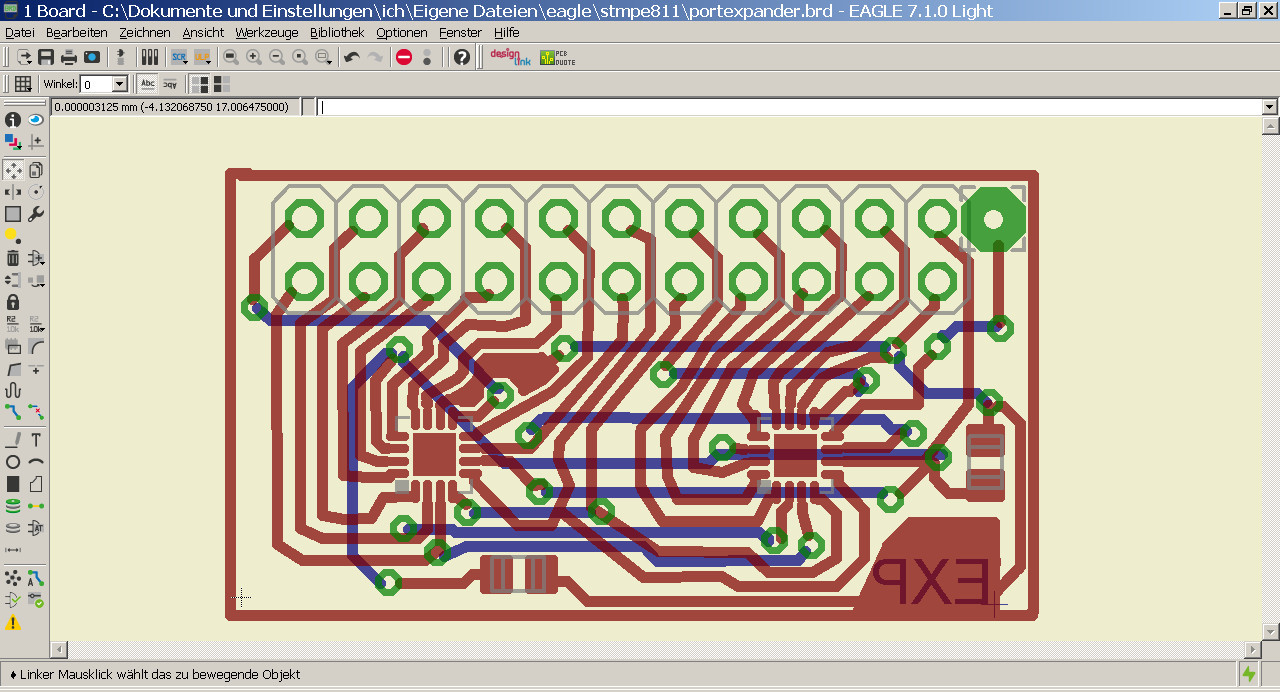

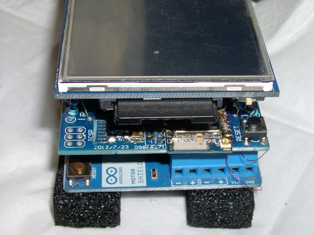

-mit Mikroskop und Heißluft habe ich die Portexpander fertiggestellt. Auf die 1Mhz/400khz Taktfrequenz für SPI/I2C wollte ich nicht verzichten. So lässt sich auch das 8-bit 2,8 ITDB02 Shield, das mancher Arduinonutzer hat, ansprechen. Adafruit hat einen Adapter, allerdings nur für ihr Touchdisplay(kein 8-bit Bus). Sonst habe ich nichts passendes gefunden. Warum sich hierzulande kein STMPE811-Boardfabrikant für den Bastler finden lässt ?
Ich habe grade eine Mail von Watterott erhalten, die auf meinen Hinweis im ersten Post Bezug nimmt: " Ein Display werden wir mit dem ESP nicht bauen. Hier werden wir wahrscheinlich etwas mit dem Atmel WiFi-Modul mit Cortex-M0 machen. Wir haben aber einen ESP zu Xbee Adapter und auch Atmel zu Xbee Adapter geplant. Dadurch kann jeder selbst entscheiden, welches Modul er einsetzen möchte. Der Xbee-Sockel hat sich bei Funkmodulen in den letzten Jahren als Standard durchgesetzt. " Das könnte interessieren ..!
Ich denke mal, mit den 4 neuen 8-bit Ports(inc. Touch und ADC), dem Arduino-Formfaktor und der µSD-Karte im SD-Slot des Displays lässt sich schon einiges anfangen ..

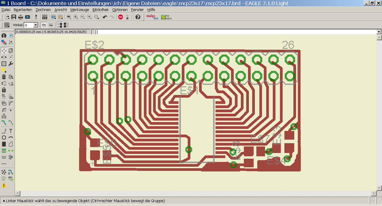

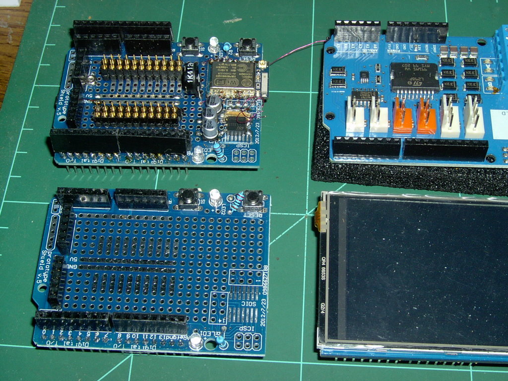

Ich habe noch 2 Portexpander-IC auf Adapter-LP gelegt: -mcp23017 16-bit I2C http://www.conrad.de/ce/de/product/651441/Linear-IC-MCP23017-ESS-SSOP-28-Microchip-Technology-Ausfuehrung-IO-EXPANDER-I2C-16B?ref=searchDetail und den -mcp23s17 16-bit SPI http://www.conrad.de/ce/de/product/651445/Linear-IC-MCP23S17-ESS-SSOP-28-Microchip-Technology-Ausfuehrung-IO-EXPANDER-SPI-16B?ref=searchDetail auf 0,5 mm einseitigem Epoxy mit den Steckleisten: http://www.conrad.de/ce/de/product/741386/Praezisions-Buchsenleiste-RM-254-gerade-Pole-1-x-40-10120836-BKL-Electronic-Inhalt-1-St?ref=searchDetail und http://www.conrad.de/ce/de/product/741307/Praezisions-Stiftleiste-RM-254-gerade-Pole-1-x-20-10120536-BKL-Electronic-Inhalt-1-St wegen der geringen Bauhöhe (es soll ja noch ein 8-bit TFT darüber passen); -nicht zu vergessen: Der esp07 arbeitet standalone ..

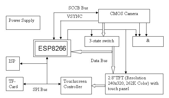

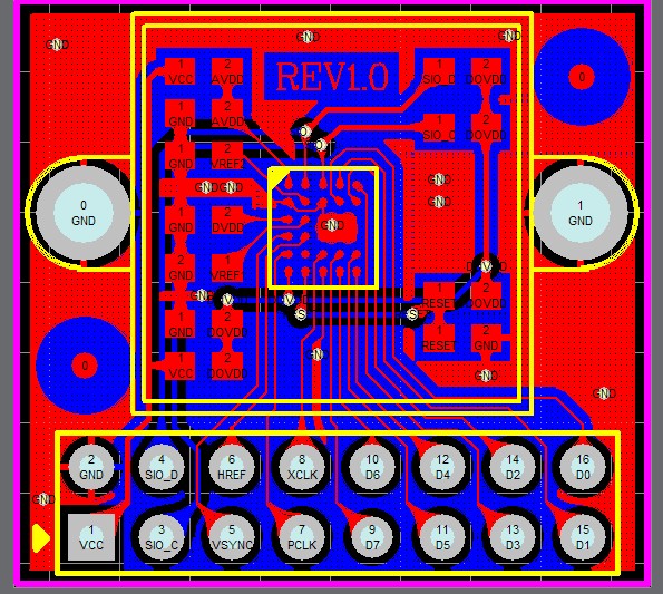

- anbei der 8-bit Bus, angepasst für ein 8-bit TFT und OV7670. Mit "Touch" auf das Vorschaubild wird abspeichern auf SD-card ausgelöst. Inhalt der SD-Bilder im Browser abrufbar. Auslösung über Vorschau im Browser möglich. Zur Programmierung und Beschaltung ist r_u_d_i ;-) sicherlich bereit, auf seine zugegeben unkonventionelle Art, bereitwillig und geduldig Hinweise zu geben. Ach ja, -den habt ihr ja erfolgreich vergrault! Sicherlich wird der Moderator, der rudis Beiträge ins NIRWANA geschickt hat, hier in die Bresche springen! Oder die Koryphäen, denen es nicht schnellgenug ging, ihn loszuwerden .. Ist doch ein Klacks ..
