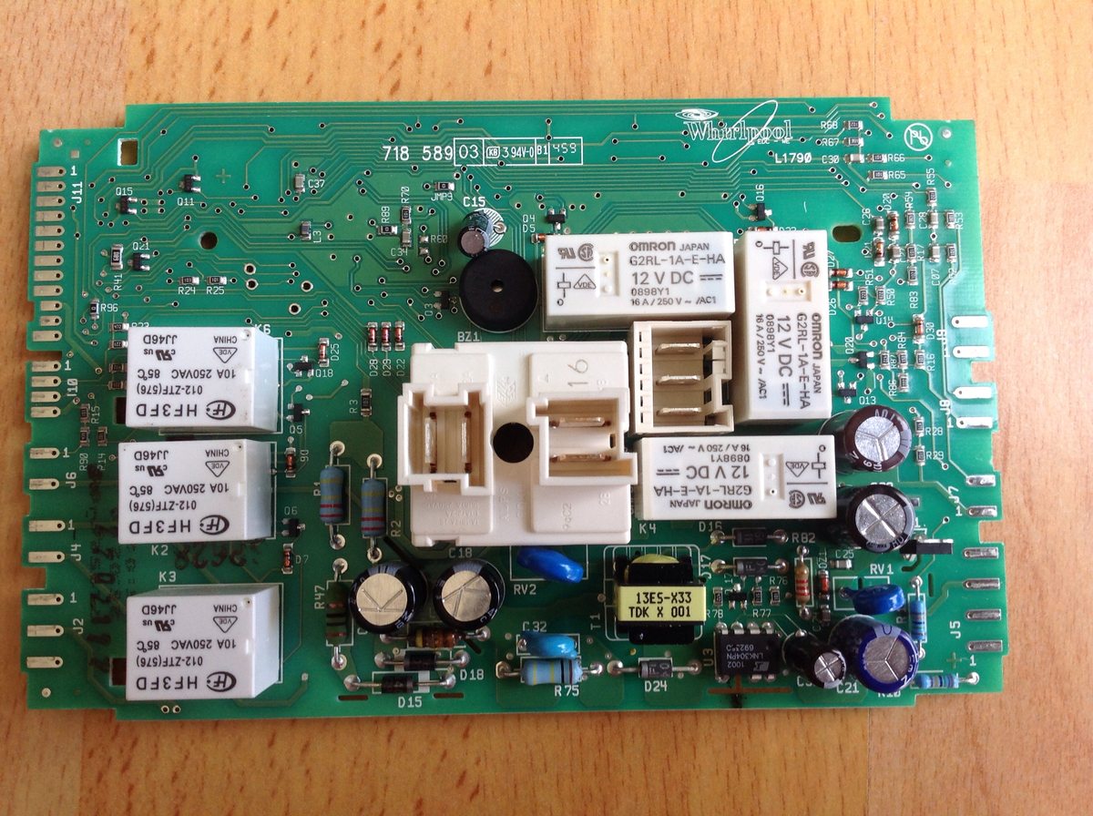

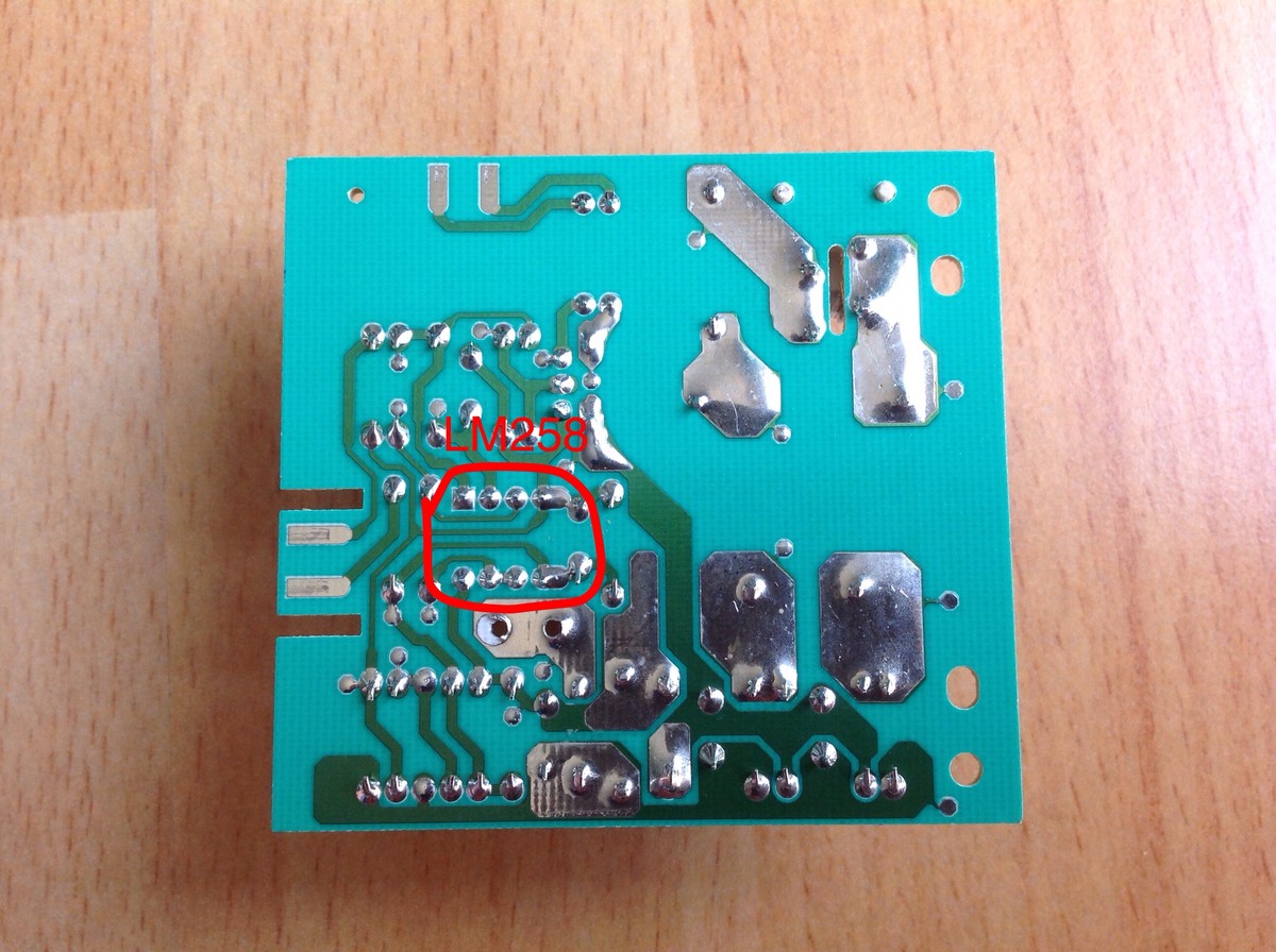

Habe den Auftrag bekommen ein Netzteil zu Überprüfen da der Trockner
kein Lebenszeichen mehr von sich gibt !
Habe folgendes gemessen:
Nach Gleichrichter Dioden: 21V
Anschluss HS1: 21V
Anschluss HR1: 0V
Anschluss J2(Kabel ausgelötet): 26V
Operationsverstärker Betriebsspannung Pin 4 und 8 liegt an: 26V
Optokoppler Primär: 1V
Optokoppler Sekundär: 0V
Was kann ich noch testen ?..ich weiß nicht mehr weiter..
Für was ist eigentlich der Operationsverstärker da bzw. was steuert
er...ich blicke trotz der simplen Schaltung nicht durch...arghh
Vielen Dank schon mal!

von Hansi (Gast)
Hier das 2. Bild
Habe jetzt nur die Platine bekommen weiß jetzt nich ob noch ein
Netzfilter davor geschaltet ist..
Mein Kollege sagt das sie aus dem Urlaub wiedergekommen sind und den
Trockner anschalten wollten und nichts mehr ging...

So, habe die Hauptplatine ausgebaut und Optisch keine Defekte
festgestellt....das sieht schon wieder nach einem Schaltnetzteil aus?
Das Drehschaltermodul ist Ok..Spannung liegt an den 230V Relais an..
von Joe F. (easylife)
Bin mal gespannt, welche Platinen du noch so aus dem Gerät ausbauen
wirst.
Das ist jedenfalls eher eine Relaiskarte als eine Spannungsversorgung /
Schaltnetzteil.
von Hansi (Gast)
Unten rechts auf der Platine ist definitiv ein Schaltnetzteil!
Das erkenne ich sogar als Amateur..
Aud der Rückseite ist ein Atmega32 verbaut..also ist es meiner Meinung
nach die Hauptplatine inkl. Relais..
Es gibt nur noch eine weitere Platine und das ist das Display Modul
welches aber in dem Fall keine Rolle spielt?

von LNK304 (Gast)
Wahrscheinlich ist der LNK304 defekt. Siehe:
Beitrag "Schaltnetzteil defekt? Wäschetrockner AEG Electrolux"
https://ac-dc.power.com/design-support/reference-designs/design-examples/di-74-125-w-non-isolated-constant-current-led/
Das ist das Datenblatt zum LNK304PN, ein AC/DC-Wandler zum direkten
Betrieb an Netzspannung.
"programmateur module" heißt wohl einfach, dass dort die Steuerung
draufsitzt, hat also nicht mit einem Programmiergerät zu tun.
"seche linge" ist Wäschetrockner. Mehr ist leider nicht zu erfahren.

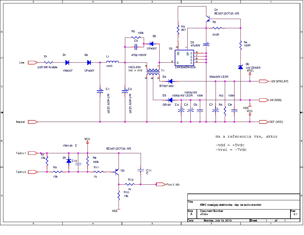

Danke schon mal für die Antworten... habe noch einen fast gleichen
Schaltplan gefunden bis auf ein paar Abweichungen in den Werten der
Bauteile  !
von Hansi (Gast)
Der LNK IC mit der Lupe habe ich festgestellt das der IC gespalten ist
auf Deutsch abgeraucht...

von Mampf F. (mampf) Benutzerseite
Thread ist zwar schon uralt, hab aber das gleiche Problem.
Der LNK ist quasi explodiert.
Hab mir jetzt auch so ein Reperatur-Set (LNK + Widerstand + Spule) für
ein paar Euro gekauft.
Interessant ist, bei ebay heißt es irgendwas mit "3500 mal verkauft" -
ist wohl wirklich ein häufiger Fehler.
Mal schauen - hoffe das wars dann auch und ich kann die Waschmaschine
noch weiter 17 Jahre betreiben^^

Den PNP-Transistor nimmt der LNK gerne mal mit in den Tod, gelegentlich
auch die Primärwicklung des Trafos
H. H. schrieb:
Vielen Dank für die Info - hab beides mal gemessen und die Spule sieht
gut aus und die Emitter-Basis-Spannung sieht auch normal aus 😍
