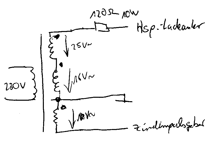

Ich hätte eine Frage bezüglich einer Elektronischen Zündung die ich hier
vorgestellt habe: Beitrag "E-Zündung auf LTSpice simulieren"
Kann ich die Versorgungsspannung, welch normalerweise als 'dreckige'
Wechselspannung von der Spule kommt, mittels meinem Netzgerät
bereitstellen? Ich frage mich ob das meinem Netzgerät irgendwie schaden
kann. Normalerweise sollte das aber gehen oder?
Grüße Tobi

Nein. Die Schaltung basiert darauf, daß während des Zündvorgangs keine
Spannung mehr an Klemme 14 reinkommt. Sie funktioniert nicht mit
Gleichspannung.

Du darfst halt nicht während der positiven Halbwelle zünden, du kannst
also nur synchron zu den 50Hz Zündfunken auslösen.
Die positive Halbwelle lädt den Elko, der dann durch den Thyristor an
die Zündpulse geschaltet wird und sich entlädt.
Das macht das Mopped mit der versetzten Wicklung von sich aus synchron
zum richtigen Zeitpunkt.

Moin,
Da hab' ich doch schonmal was vorbereitet...
http://www.transistornet.de/viewtopic.php?f=52&t=9268
Die Bilder sieht man nur, wenn man angemeldet ist; daher hier nochmal
dieser kleine Schaltplan.
Der Trafo war aus einem alten, analogen SAT-Receiver; Die Sek. Spulen
fuer die urspruengliche 12V Versorgung und LNB Versorgung in Reihe und
noch einen 120Ohm 10W Widerstand in Reihe waren bei mir der
"Hochspannungsladeanker"; die Sek. Spule fuer die 5V Versorgung der
"Zuendimpulsgeber".
