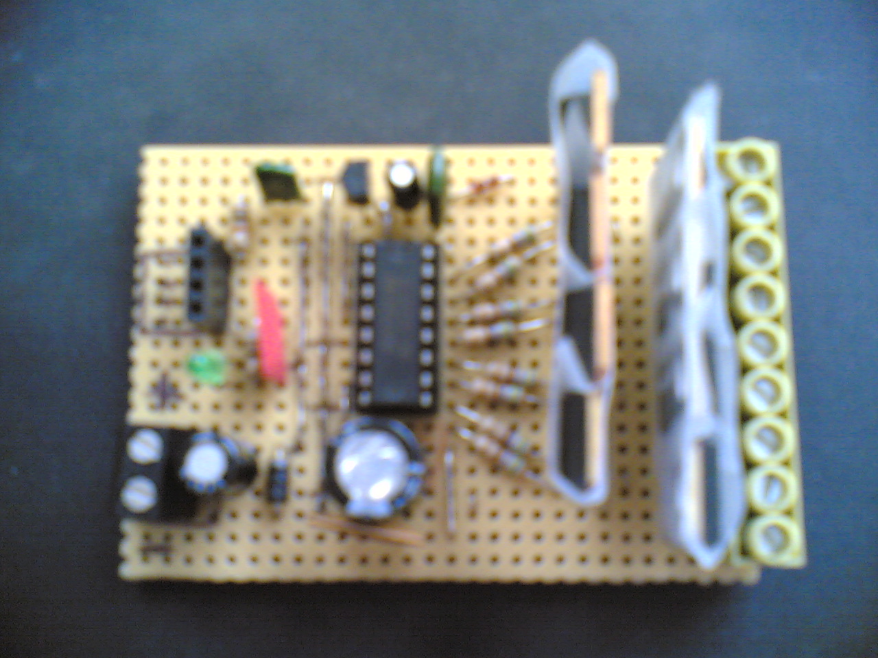

von Andreas Lang (Gast)
Bei nur einer Helligkeitsstufe kann man locker 24 Zeilen nehmen, ohne
das etwas flackert oder flimmert und der AVR hat noch genug CPU-Power
übrig. Hier mal ein Bild von einer von mir gebauten 48x7er LED-Matrix.
Hier bedient je ein ATTiny2313 36LEDs. Die 8 ATTinies werden von einem
Mega162 mit Daten versorgt. Materialkosten insgesamt (incl. LEDs) waren
so um die 120€. Als Spaltentreiber sind BC857er verwendet worden, ULNs
im SOIC Gehäuse dienen als Zeilentreiber (6 Zeilen à 7 LEDs).
Bei Interesse kann ich mal die Schaltpläne und GCC-Sources posten.

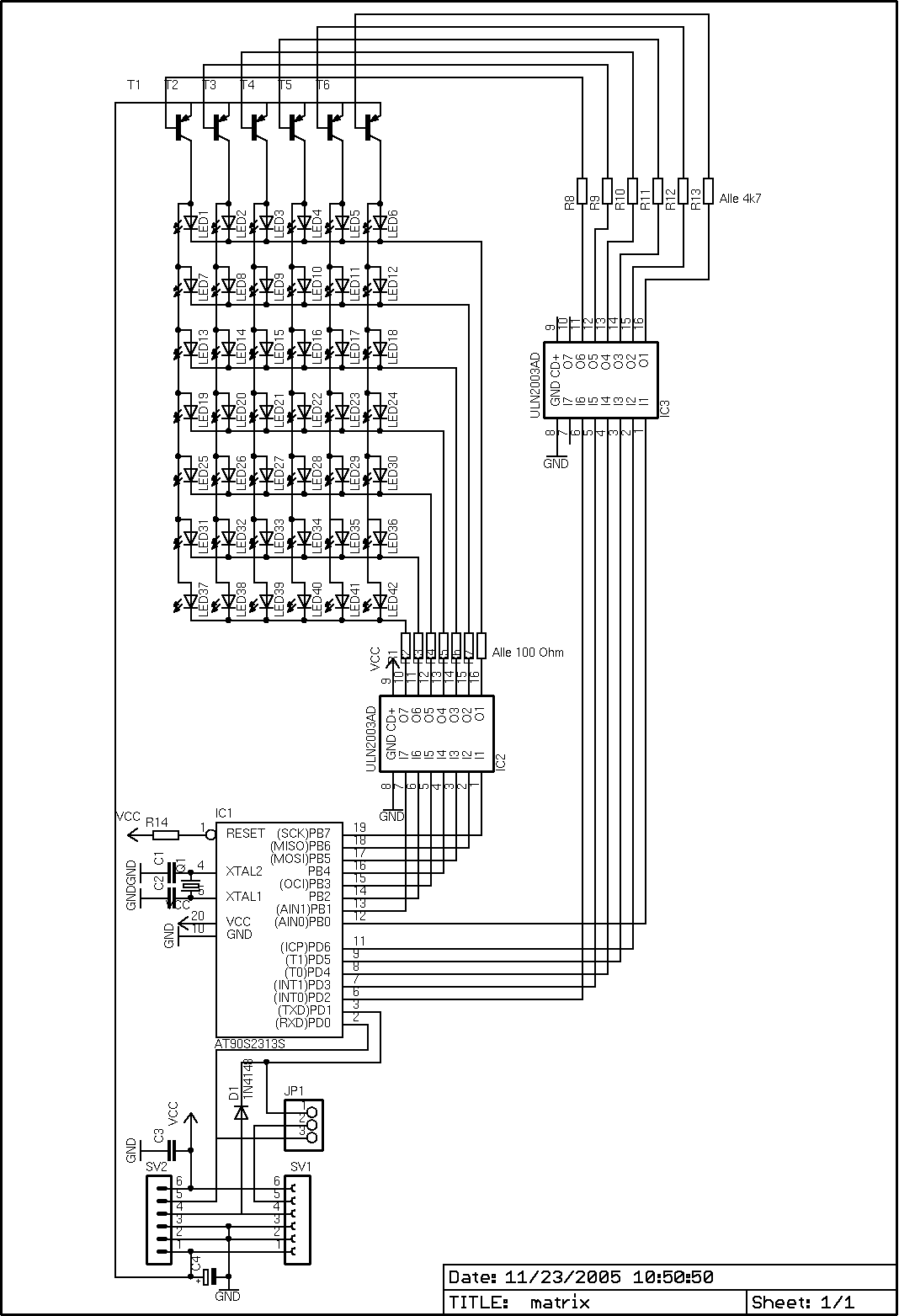

et voilà.
von Mario Grafe (Gast)
Den ULN2003 vor den Basiswiderständen der PNP-Transistoren kannst du
weglassen. Vorwiderstand und dann direkt an den Port geht, der
Transistor arbeitet ja als Verstärker und belastet den
Controller-Ausgang nicht. Ich würde auch statt dem ULN2003 an den
Kathoden den ULN2803 nehmen (invertierend!), das macht sich mit der
Programmierung besser (1 = "ON"). Die 100Ohm-Widerstände würde ich
etwas kleiner machen (so 47Ohm).
Schaltplan als PNG oder PDF oder irgendein Bildformat wäre gut.
Mario

Ahso, aber vor den PNP-Transistoren würde ich trotzdem keinen extra
Treiber machen, du willst ja nicht die Basis des Transistors treiben.
Ich habe wie gesagt eine 12x8 Matrix so aufgebaut es funktioniert prima
(8 Spalten -> ULN2803, 12 Zeilen -> PNP-Transistor).

von Sebastian Heyn (Gast)
Hier mein schaltplan. ist noch ned ganz fertiisch. der controller fehlt
noch. und der sram muss mit den latches verbunden werden.
Sieht erstmal gut aus. Aber warum möchtest du die Spaltenzustände
speichern, wenn du die sowieso multiplext? Puffern macht nur Sinn, wenn
du einen Latch für jede Spalte hast. Du springst doch immer sofort zu
nächsten Zeile, da brauchst du den Puffer nicht. Ansonsten ist es ok.
Sag mir bitte wenn ich einen Denkfehler habe, aber dein Programm läuft
doch dann wie folgt ab:
1. Zustand für Zeile 1 an ULN2803 legen
2. Zeile 1 aktivieren
3. warte ein bischen...
4. Zeile 1 deaktivieren
5. Zustand für Zeile 2 an ULN2803 legen
6. Zeile 2 aktivieren
7. warte ein bischen...
8. Zeile 2 deaktivieren
9. usw...

von Εrnst B. (ernst)
Nur um meinen Senf dazuzugeben:
Bild von einem LED-Array Zeilentreiber, den ich mal auf Streifenraster
zusammengelötet hab.
(Ist etwas unscharf, die Handy-Kamera mag wohl keine Nahaufnahmen)
IC ist ein 74HC238 (3->8 Binär dekoder), Transistoren sind TIP120.
Braucht nur drei Eingangssignale.
Zur Sicherheit ist noch eine kleine Schaltung dabei die den chip-enable
ausschaltet wenn ein paar msec keine Änderung auf dem 0er Bit war, damit
beim uC absturz nicht gleich eine ganze LED-Zeile durchbrennt.
/Ernst
