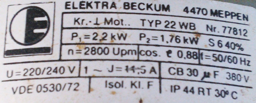

Hallo ich habe hier eine defekte Kreissäge und soll gucken was kaputt
ist. Also das Kästchen mit der Elektronik aufgemacht, da drinnen sieht
aber alles wie neu aus, Sicherungen sind auch alle ok.
Dann zum Motor:
Von dem Elektronikkästchen aus gehen 5 Kabel zum Motor:
- Erde,
- schwarz_1
- schwarz_2
- braun
- blau
Angeschlossen ist das folgendermaßen:
Erde --- Gehäuse
schwarz_1 ----------- C
schwarz_2 --- Z_1 --- C
braun ------- Z_2 --- U_2
blau -----------------U_1
Welche Widerstände müsste ich denn grob wo messen um sagen zu können,
dass der Motor, also die Wicklungen, ok sind? Der Motor hat 2,2kW.
Vielen Dank!

Z1, Z2 spricht für einen Kondensatormotor. Was sagt denn das
Typenschild, ein Foto? Sehr wahrscheinlich mit 2/3 - 1/3 Wicklung,
dementsprechend sind auch die beiden Widerstandswerte von Haupt- (U1,
U2) und Hilfswicklung (Z1, Z2) aufgeteilt.

Egal wie er misst, die Gleichstrommessung ergibt sehr niedrige Ohmwerte
und sagt wenig bis nichts über einen Windungsschluss aus... da hilft nur
unter Spannung setzen. Im günstigsten Fall ist nur der
Betriebskondensator defekt.
Die Elektronik wird vermutlich eine Bremse sein, die legt nach
Abschalten des Motors eine kleine Gleichspannung auf den Motor, das
bremst sehr effektiv.
Um genaueres zu sagen müsste man ein paar Bilder und mehr Infos haben.
