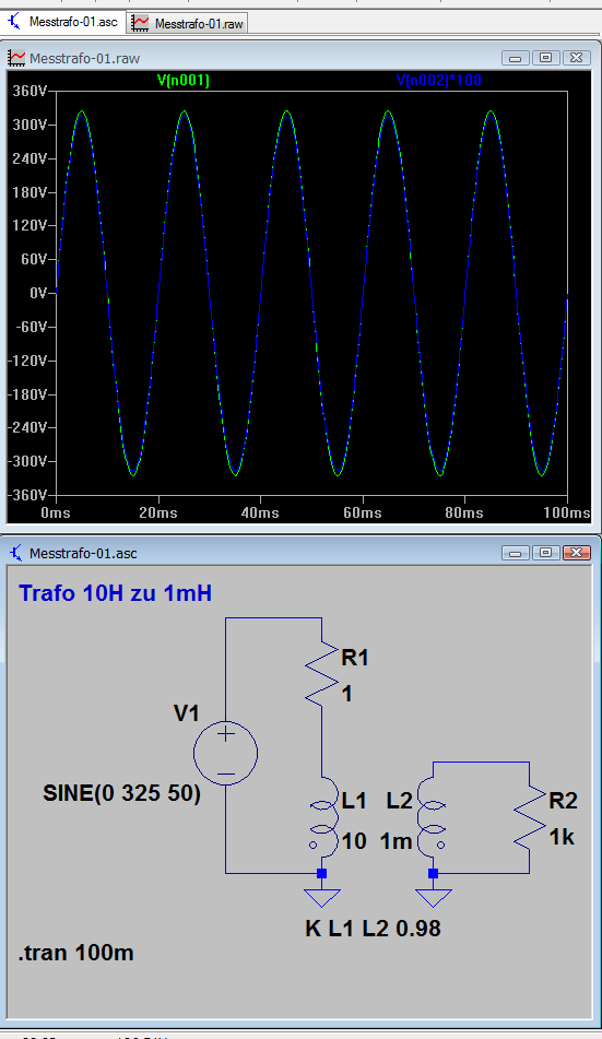

Wenn ich galvanisch getrennt mit einem Oszi möglichst genau den Verlauf
der Netzspannung verfolgen möchte, wie müsste ein dafür geeigneter
Messtransformator beschaffen sein?
Netzspannung im üblichen Toleranzbereich, also 230V plusminus
Frequenz 50Hz
Teilerverhältnis 100 zu 1, also 2.3V bei Nennspannung
Lastwiderstand sekundärseitig 1kohm
kurzschlussfest
Schutzisolation sollte auf jeden Fall gegeben sein. Die Kurvenform der
Netzspannung soll möglichst wenig verzerrt werden, die Phasenschiebung
soll möglichst gering sein. Letztlich soll gefahrlos ein Oszi
angeschlossen werden können und Spannung sowie Stromverlauf - dieser
über einen Stromwandler - dargestellt werden.
Auch sollen niederfrequente Störungen und Verzerrungen des
Spannungsverlaufs z.B. durch Triacs, Schaltnetzteile usw. auf dem Oszi
sichtbar sein. Dass das nach oben begrenzt ist, ist klar, aber so 10kHz
Grenzfrequenz wären schon schön.
Was meint ihr, ist sowas noch durch einfache Reihenschaltung* zweier
handelsüblicher Kleinleistungstransformatoren zu erreichen? Oder braucht
es dafür einen speziellen Trafo, bei dem die Wicklungen verschachtelt
sind wie früher bei Ausgangsübertragern, um die höheren Frequenzanteile
mit zu übertragen?
Und wenn ich die Ausgangsspannung mit einem Spannungsteiler abgleichen
will, sollte der besser primärseitig oder sekundärseitig sein?
*) Die Reihenschaltung deswegen, weil die kleinen Trafos meist so auf
Kante genäht sind, dass sie an Nennspannung schon in die Sättigung gehen
und die Kurvenform verzerren.

Das wird für die meisten Zwecke reichen, aber  kaum für 10kHz, weil die
meisten Kleintrafos heute ja gekammerte Wicklungen mit hoher
Streuinduktivität besitzen.
Einen Gegentakt-Ausgangstrafo von einer Röhrenendstufe zu nehmen ist
keine schlechte Idee.
Die Spannungsfestigkeit ist ausreichend und die Induktivität der
Primärwicklung ist reichlich bemessen.
Außerdem gibt es diese Trafos mit verschachtelten Wicklungen.
Die Messbereichsanpassung auf ein bequem zu handhabendes
Teilerverhältnis kann man leicht mit einem sekundärseitigen
Widerstands-Spannungsteiler realisieren.
Diese Widerstände ergeben dann auch gleich die Kurzschlussfestigkeit.

Als Messwandler würde ich es mal mit einem Ringkerntransformator
versuchen. Der hat bekanntlich die geringste Streuinduktivität
und geringsten Verluste. Was die Sättigung angeht, muss man das
mal ausrechnen. Allerdings sollten die Impedanzen dann zueinander
passen, damit es zu keinen Verzerrungen kommt. Bisschen
experimentieren ist da schon angesagt, weil es da nur sehr wenig
fertiges geben wird.

2 Trafos Primarseitig in Reihe ist schon richtig, weil vor allem die
kleinen billigen schon recht viel magnetisierungstrom brauchen.
Wenn man den Trafo nich wesentlich belastet ist die Streuinduktiviät
nicht so kritisch. Da wird auch eine 2-Kannerwicklung nicht so groß
stören.
Wenn die Isolierung ausreicht (sollte es eigentlich) würde ich 2 nicht
ganz so kleine Ringkerntrafos, so im Bereich 10 VA nehmen. Das ist das
Kernmaterial teils besser, und der Effektive Luftspalt ist geringer.

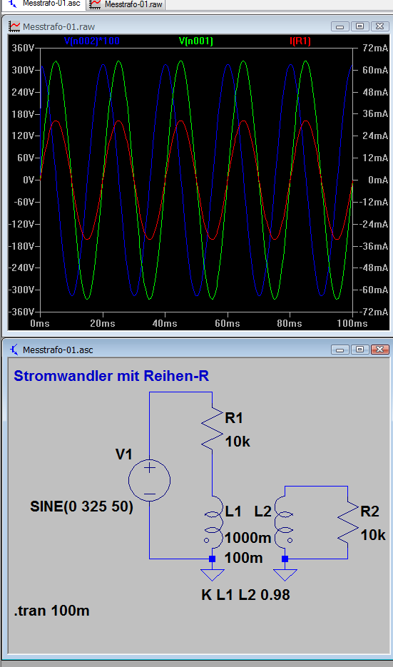

Ein Möglichkeit wäre ggf. noch Primärseitig über einen Widerstand
relativ viel Strom fließen zu lassen, und dann einen kleinen guten
Stromtransformator zu nutzen. Es ist halt eine Frage wie viel Leistung
man primär verheitzen will.

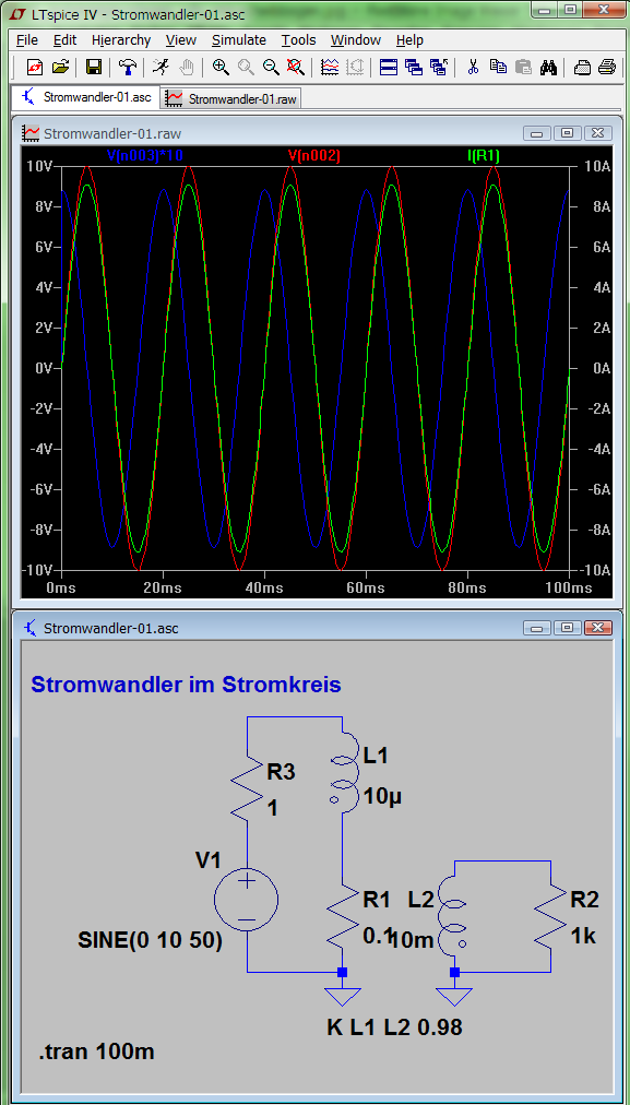

Um Phasenverschiebungen darzustellen, sofern man will, wird
man zwei identische Wandler brauchen oder eine Schaltung die eine
Phasenverschiebung differenziert und darstellbar macht.
Wenn dann die Phasenverschiebung von Spannung und Strom gemessen
werden soll muss einer der Messwandler wieder anders aufgebaut
werden, nämlich eher niederohmig.

Mit einem Ringkern, sollte man aber relativ problemlos einen
weiten Frequenzbereich abdecken können, bevor die Dämpfung
nicht Messbares mehr bringt.

Gast #4252098
Lurchi schrieb:
> Mit Widerstand und Stromtransformator hat man keine extra 90 Grad Phase:
> Der Widerstand gibt einen Strom proportional zur Spannung, und der
> Stromwandler (...) gibt eine Spannung proportional zu jeweiligen Strom
> aus.
Das sieht meine Simu aber anders: Der Stromwandler gibt eine Spannung
proportional zur Strom*änderung* aus. Diese ist im Nulldurchgang am
größten und im Scheitel am geringsten.
Allerdings scheint mir der Stromwandler mit Vorwiderstand sehr
lastabhängig zu sein, klar, er versucht ja den Ausgangsstrom ins
Windungsverhältnis zum Eingangsstrom zu bringen. Also unbedingt fest
belasten.

Die Stromsnsoren werden normalerweise so betrieben, das der Widerstand
auf der Sekundärseite klein ist, also also mit einem Quasi Kurzschluss
aucf der Sekundärseite. Dann hat man auch keine merkliche
Phasenverschiebung mehr.

Gast #4253327
Ach sorry, das mit der Phasenschiebung war bei der Rogowskispule und in
meiner Simu ist einfach der Lastwiderstand zu hoch und die Induktivität
zu gering.
Dann: 2 Kleinstleistungstrafos in Reihe für die Spannungswandlung und
gut ist.
