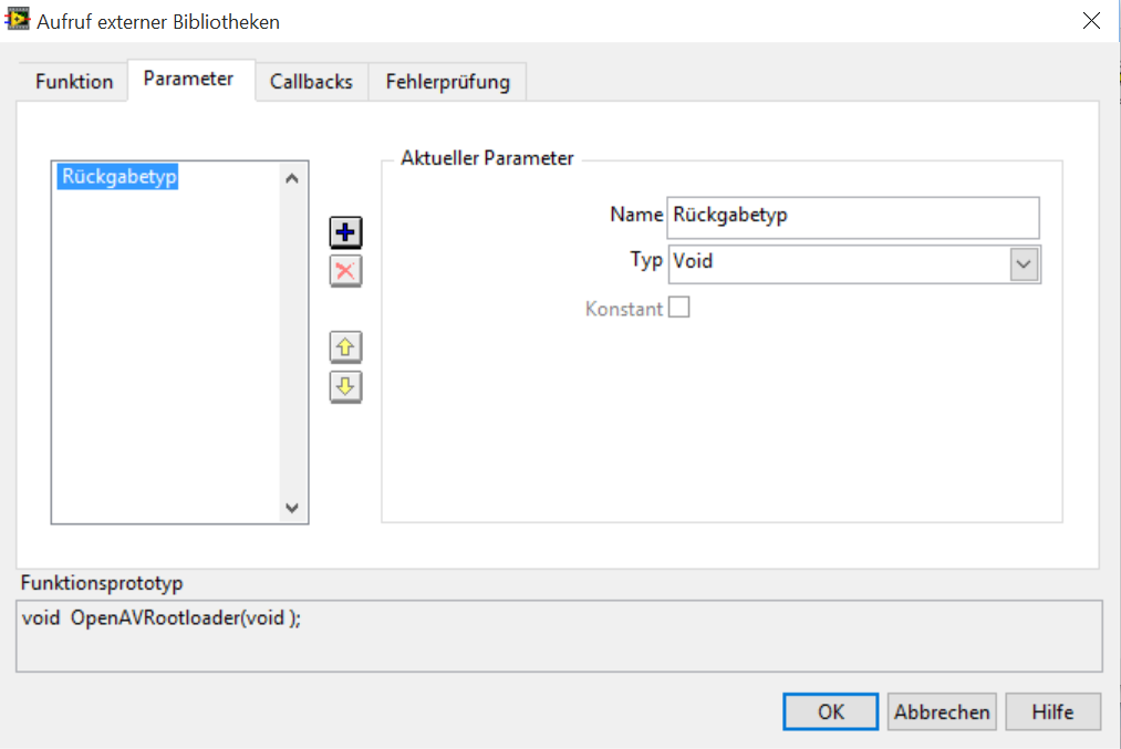

ich würde gerne eine DLL in LabView einbinden. Die DLL ist in Delphi
geschrieben und damit kenne ich mich leider nicht so aus. Meine Frage
ist nun, kann mann diese DLL trotzdem in LabView implementieren? Mann
kann unter Funktionsname leider nur 2 Funktionen aufrufen. Ich hab euch
mal die Dateien angehängt eine davon müsste eine Art Header-Datei für
die DLL sein.
Vielen dank schon mal für eure Antworten.

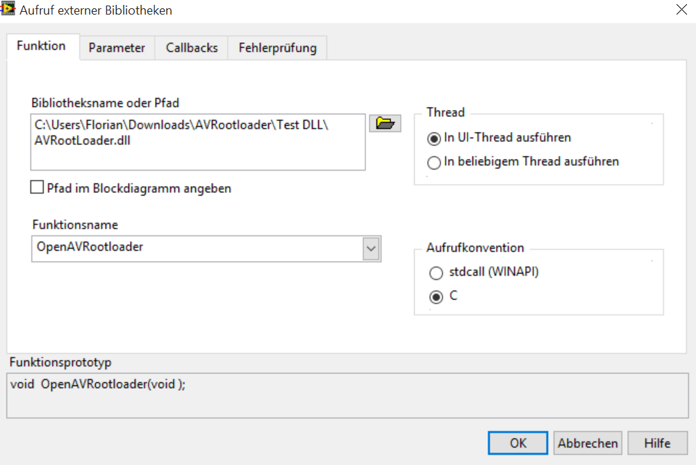

von bonefl@googlemail.com (Gast)
Trotzdem weiß ich nicht wie ich da ansetzen soll? Wenn man eine dieser
Funktion aus der Text Datei einsetzt, sagt LabVIEW diese Funktion wurde
in der DLL nicht gefunden.

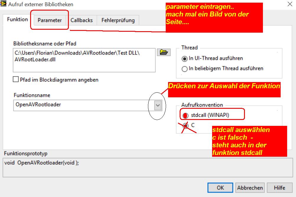

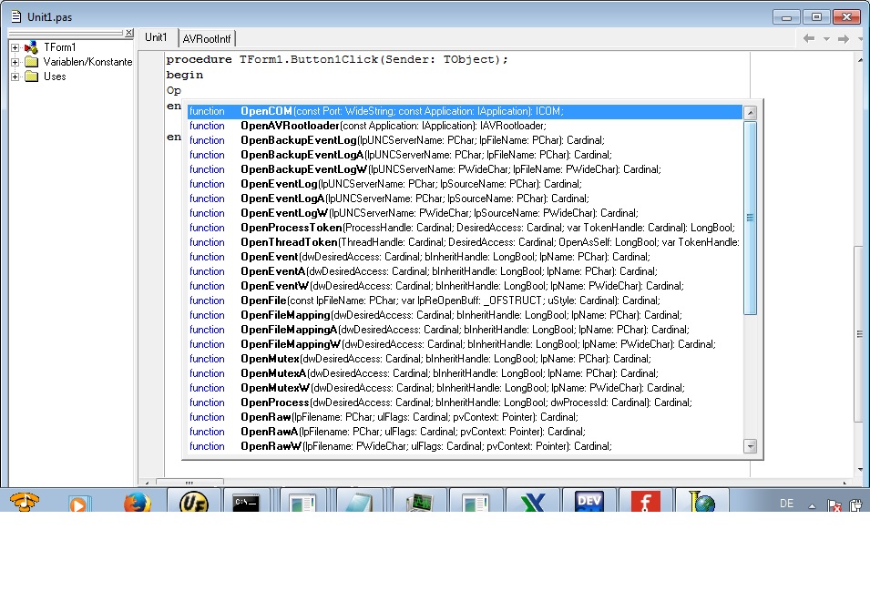

von r_u_d_i (Gast)
@bonefl
sorry hab das Bild noch gar nicht gesehen.
Da steht alles drin, name der Funktion passt schon mal.
Jetztbraucht es die Parameter..void kann nicht zutreffen

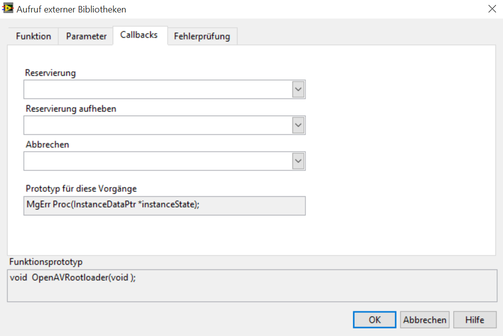

von r_u_d_i (Gast)
mach mal ein Bild von  Parameter und Callback.
Was kann man da eintragen?
Schauh dir mal das Bild an.

von r_u_d_i (Gast)
kannst du bitte von Parameter und Callback ein Bild machen?
Das PAS File ist ein QuellCode.
Das könntest du im Lazarus zu einer Exe compilieren.
Die DLL Datei, die ist die Library dazu.
Es gibt sehr viele Parameter ;-)
von Florian B. (dabone_206)
Hier die Screenshots. Das sieht ja schon mal gut aus :) ist das Delphi?
Ach sorry nicht Delphi sondern Lazarus...

von r_u_d_i (Gast)
Bernd K. schrieb:
> Das ist keine normale DLL, das ist eine DLL die Microsoft-COM Interfaces
> exportiert, also ohne Not extra kompliziert gemacht, bis hin zur
> Unbenutzbarkeit, natürlich auch ohne jegliche Doku :-(
lesen kannst du hoffentlich noch ;-)
abgeschrieben, können buchstaben fehler drin sein:
function TForm1.OpenCommunication: ICOM;
// hier könnte ein eigenes ICOM Interface erzeugt werden mit dem
// der Bootloader dann arbeitet. Dieses eigene Interface kann dann auf
// beliebige Hardware zugreifen, z.B. USB Geräte etc.ppp.
begin
Result := AVRootIntf.OpenCOM('\\.\COM2',Self);
// setze Baudrate
 Result.SetParams(115200);
end;

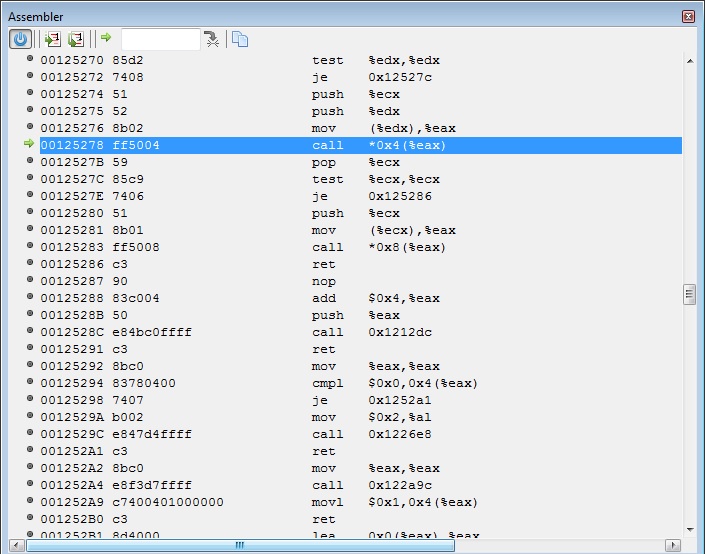

SIGSEGV ( 125278 )
Für dich zur Erklärung:
int main(void)
    int *ptr = (int *) 0; // Zeiger auf die Speicheradresse 0
    *ptr = 0; // Schreibe 0 in die gespeicherte Adresse.
    // Dieser Speicherbereich gehört jedoch nicht zum Programm
    // und ist deshalb "geschützt" (daher Schutzverletzung).
    return 0;
Pass die ICOM selber an.
Jetzt geh hausieren damit.
Und den Quelltext der DLL hätte ich gerne einmal gesehen,
denn du so ausgiebig studiert hast, nicht den der Beipspiel Interface
pas Datei.
von r_u_d_i (Gast)
@Flo
Beim ICOM anpassen hilft dir:
http://wiki.freepascal.org/Hardware_Access/de
procedure RS232_connect;
  var
     ser: TBlockSerial;
  begin
       ser:=TBlockSerial.Create;
       try
          ser.Connect('/dev/ttyUSB0');
          Sleep(1000);
          ser.config(1200, 7, 'N', SB1, False, False);
          Write('Device: ' + ser.Device + '   Status: ' + ser.LastErrorDesc +' '+
          Inttostr(ser.LastError));
          Sleep(1000);
          repeat
                Write(IntToHex(ser.RecvByte(10000), 2), ' ');
          until keypressed;
       finally
              Writeln('Serielle Schnittstelle wird freigegeben...');
              ser.free;
              Writeln('Serielle Schnittstelle erfolgreich freigegeben!');
       end;
  end;

von r_u_d_i (Gast)
Florian B. schrieb:
> Vielen dank das du mir schon mal so ein Beispielprojekt erstellt hast,
> werde mir dies jetz mal genauer anschauen
Hi Flo,
vergiss die dll nicht in den Ordner zu kopieren, wo die exe dann steht.
Wenn du ICOM umbaust, reicht es nicht, nur in Unit1.pas
// hier koennte ein eigenes ICOM Interface erzeugt werden mit dem
// der Bootlaoder dann arbeitet. Dieses eigene Interface kann dann auf beliebige
// Hardware zugreifen, zb. USB Geraete etc.ppp.
begin
  Result := AVRootIntf.OpenCOM('\\.\COM2', Self);
// setze Baudrate
end;

von Bernd K. (prof7bit)
r_u_d_i schrieb:
> Wenn Bernd den SRC der DLL mir zukommen lässt, geschwaige überhaupt noch
> mit mir kommuniziert ;) , dann würde ich mal reinschauhen.
Das würd ich gerne veröffentlichen, allein schon als lehrreiches
Anti-Beispiel, darf es aber leider nicht aus lizenzrechtlichen Gründen,
ansonsten käme ich mit Sicherheit ich in Teufels Küche.
Nur soviel sei gesagt: Angesichts des doch recht überschaubaren
Funktionsumfangs des Protokolls (welches man auch ohne Probleme aus dem
asm code und notfalls auch Protokollmitschnitten ermitteln kann) wäre es
zehn mal einfacher den PC-Client komplett from scratch neu zu entwickeln
als zu versuchen ausgerechnet diesen Code weiterzupflegen oder
überhaupt erstmal in eine menschenlesbare Form zu überzuführen.
Du willst also den Code überhaupt nicht sehen. Und ich übrigens will
ihn auch schon lange nicht mehr sehen.
r_u_d_i schrieb:
> Zu früh gefreut.
Ich dachte Du willst Dein Beispiel in dem Zustand in dem es bei mir
Crasht.
> Den SRC der DLL hast du nicht als pas?
Doch, hab ich, aber ich darfs nicht posten, ich habe keine Rechte daran,
ich bekomm den Kopf abgerissen wenn ich das tue :-(
Ich bin mir noch nichtmal mehr 100% sicher ob ich überhaupt noch jemals
im Leben eine freie Reimplementierung davon schreiben und
veröffentlichen darf, jetzt nachdem ich durch den Einblick in die
Innereien nachweislich kontaminiert bin :-(
Florian B. schrieb:
> Aber was habt ihr jetzt eigtentlich genau vor, so das ich es auch
> verstehe?
Die DLL von FPC-code aus nutzbar zu machen (oder wenns nicht anders geht
vielleicht stattdessen auch mit C++). Daraus könnte man dann auch eine
kleine Wrapper-DLL bauen die die ganze Funktionalität mit einem flachen
C-API (anstelle von Microsoft-Component-Object-Model-Interfaces die man
zu allem Überdruss in diesem Falle auch noch selbst implementieren
können muss) exportiert.
Mit einem flachen C-API könnte man sie dann praktisch überall und
ziemlich direkt verwenden und nicht nur dort wo man zufällig auch in
vollem Umfang mit COM umgehen kann.

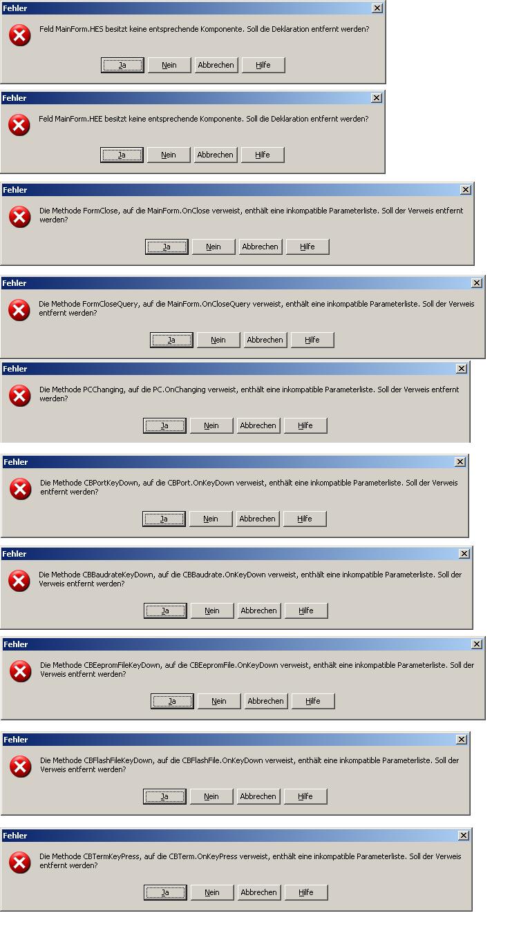

ich bin gerade dabei, delphi 5 aus dem 'keller' zu holen und mir das
attached SRC Projekt AVRootloader (mal schnell 'harrsteubend' erarbeitet
in ASM ;-) )  zu laden, den Fehler zu debuggen, zu finden, zu patchen..
und dann wieder mit DE5 compilieren bzw auf FPC zu überführen.
main.pas zu gross zum posten daher .attached.
anbei "nur" 10 kleine Fehler im Versuch, mit Delphi 6 zu compilieren,
ich hab die Enterprise hier legal - damit arbeite ich auch - ( IDE
Abhängig daher back to root -> Delphi 5 )
weiter:
CharInSet aus der Sysutil.pas ist nicht auf jeder IDE, aber MPHexeditor
ist damit geschrieben.
ende zwischenstand,

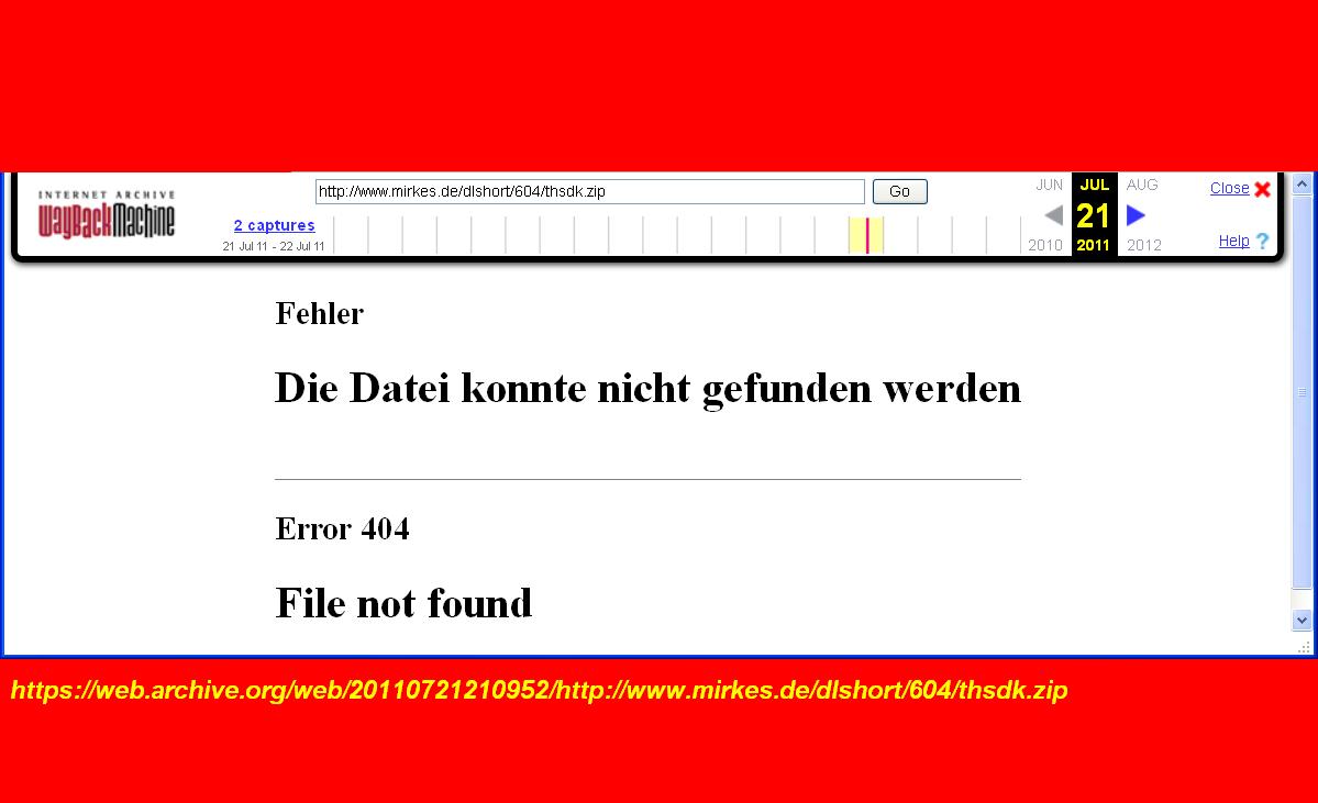

https://web.archive.org/web/20071214200414/http://www.mirkes.de/tinyhexer.htm
zitat:
Die Zeit vergeht und Dinge ändern sich...
Nach 25 Jahren Hobbyprogrammierung habe ich ganz einfach das Interesse
verloren, das ist alles. Wer fragt fremde Leute, warum sie aufhören zu
kegeln oder Briefmarken zu sammeln? Niemand? Aha... Also werde ich auch
keine Fragen beantworten, warum ich mit Tiny Hexer und dem Programmieren
aufgehört habe... Ich denke ich bin hier nichts schuldig (eigentlich
nicht einmal diese Erklärung), ich habe nie irgendwelche Gegenleistungen
für meine Programme und Routinen verlangt... Und es ist wie überall: Was
nix kostet, taugt nix :-D

von r_u_d_i (Gast)
@bernd
AVRootloader als kompletter Arbeits SRC anbei als Bild attached,
oben ist die main.pas, weiter unterhab die MSHexeditor Sachen,
die zwingend Vorraussetzung sind - und - die auch jetzt passen.
super vcl ergänzung - warum mirkes aufgehört hat - seine privatsache.
@mirkes danke für MsHexEditor
mit DE6 lässt es sich compilieren, aber wie gesagt, die 10 Fehler in der
Form ( Delphi 5 ) muss man erst wieder auf De5 zurückbauen. Einfacher
wird es, das Projekt in De5 zu reparieren, dann auf FPC zu überführen.
Die exe startet aber die Form wird nicht angezeigt, da gleich wieder
geschlossen wird. "onClose"
Mit De5 wird es sich denke ich fehlerfrei compilieren lassen. Meine De5
CD ist etwas verkrazt, die Installation hängt; muss ich die Woche mal
sehen, wo ich die De5 legal entleihen/besorgen kann.
so.. ein paar stunden später also, der SRC zum damit arbeiten.
Bernd, wolltest du noch was sagen? ;-)
Schöne Woche!
lg
rudi ;-)
