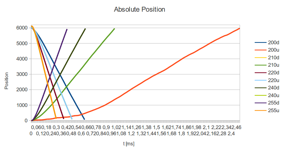

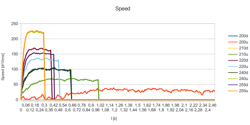

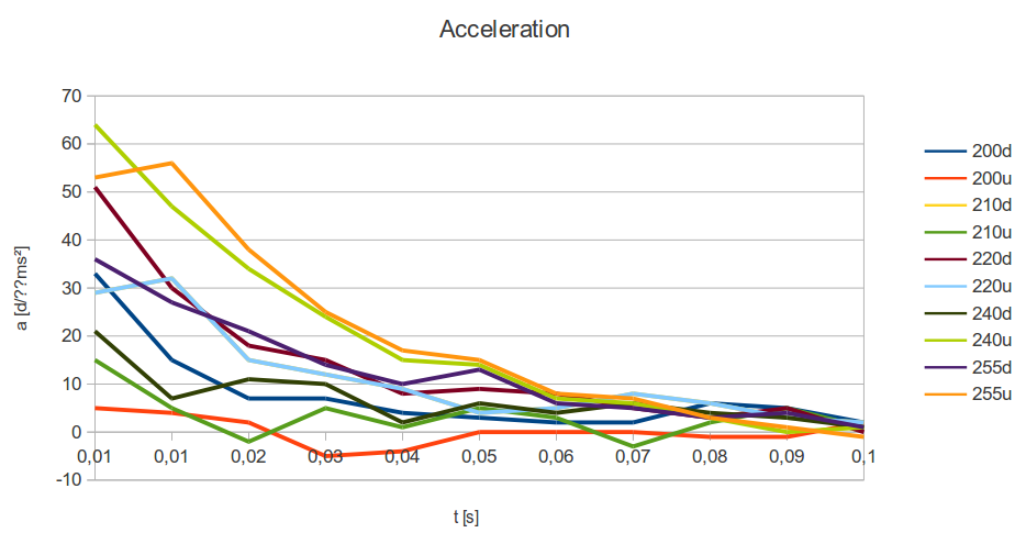

Achja, damit das System von dem ich hier rede nicht ein vollkommen
unklares verbal beschriebenes Gebilde bleibt, anbei noch ein paar
Diagramme, wie es sich denn so bei konstanter PWM verhält.
200d in der Legende steht dann für PWM: 200, Richtung down
220u entsprechend für PWM 220, nach oben fahrend, usw.
Zu den Einheiten: das "d" in "d/10ms" steht einfach für "dots" aus dem
Encoder. Die gesamte Strecke ist ~9000 von diesen "dots" lang.

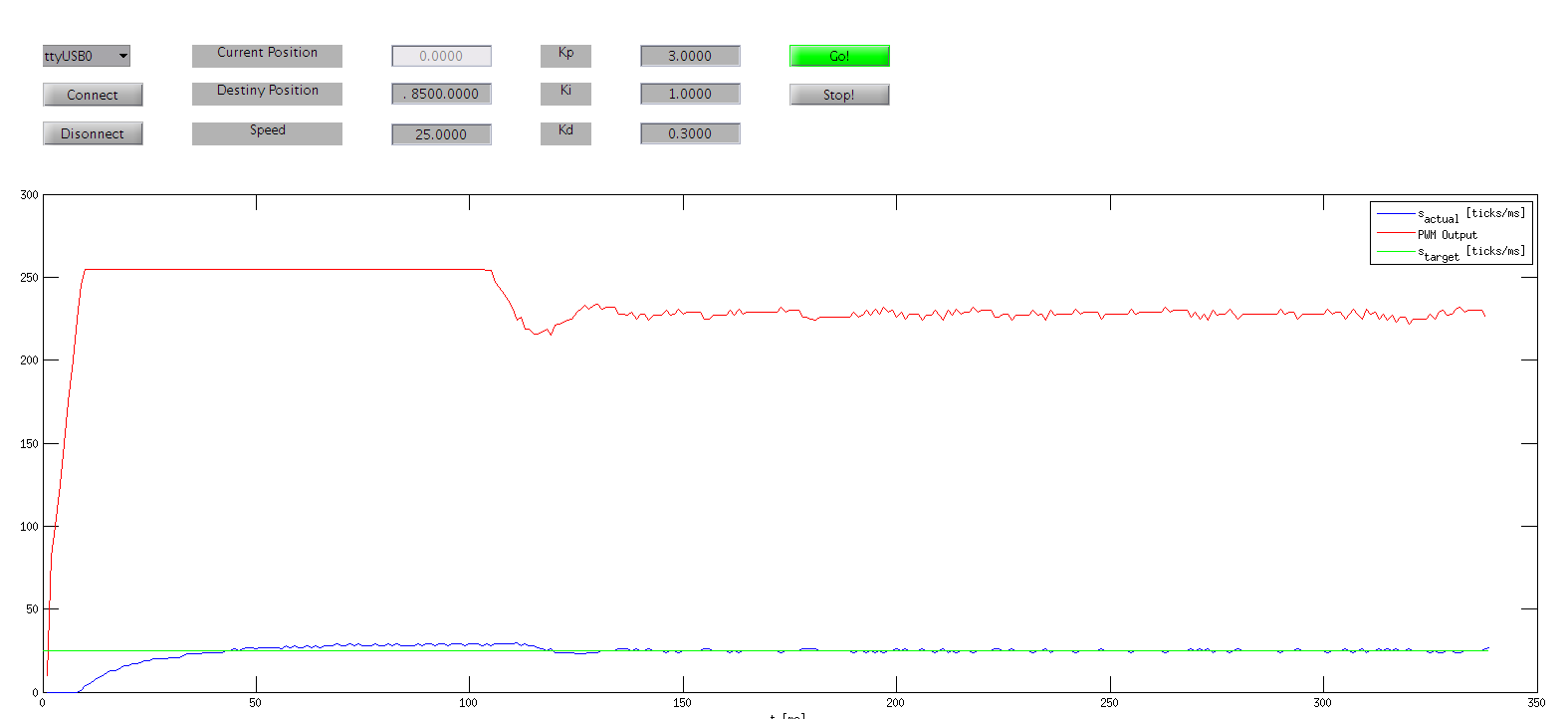

Da ich so vom TE unbeantwortete Threads selbst nicht ab kann, hier
einmal meine Résumes:
Oder D. schrieb:
> Ich wuerd den blinden Fleck wegmachen. Also zu einem Stellwert von +1
> oder mehr wird 190 addiert, bei einem Stellwert von -1 oder tiefer wird
> 190 subtrahiert.
Danke für den Rat, werde ich wahrscheinlich auch noch machen, wenn ich
die "Nullwerte" genauer ermittelt habe. Bis dahin tut's auch ein kleiner
I Anteil, dauert dann ungefähr 10 ms länger, bis sich was bewegt.
Karl H. schrieb:
> SIehs mal so: Als du das erste mal selber Auto gefahren bist, hattest du
> auch keine Ahnung, wie stark du aufs Gaspedal treten musst. War das ein
> Problem? Nicht wirklich: in ein paar Sekunden hattest du das raus,
> wieviel es ungefähr sein muss. Ruckelt es eben beim ersten mal ein
> wenig, aber nach dem 10ten mal anfahren hattest du den Dreh raus.
Danke für das anschauliche Sinnbild :D Nachdem ich mich dann mal dran
gemacht habe, noch mehr Variablen meines Programms von außen
veränderlich zu machen, und ich mir noch ein kleines Hilfstool zum
Einstellen geschrieben hatte, bekam ich doch tatsächlich schnell ein
Gefühl für das Gaspedal ;)
Anbei noch ein Screenshot des Hilfstools mit grafischer Darstellung des
Geschwindigkeits- und Reglerausgangsverlaufs.
