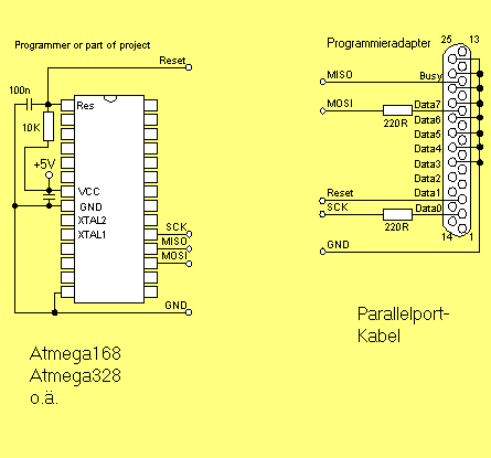

von richi (Gast)
AndyR schrieb:
> Was bräuchte ich denn um einen Microcontroller zu programmieren? So
> einen Programmer und einen PC? Was ist denn da zu empfehlen? Würde schon
> ein paar Euro ausgeben und mich mal damit beschäftigen. Hatte schon
> länger vor mal in das Thema einzusteigen.
Besorg dir einen Atmega328
http://www.ebay.de/itm/Atmel-ATmega328P-PU-im-DIL-Gehause-/310551592677?hash=item484e513ee5
Lad dir das kostenlose Bascom AVR runter (damit kannst du den At328 in
Basic programmieren).
http://mcselec.com/index.php?option=com_docman&task=doc_download&gid=139&Itemid=54
Bau den Parallelport-Programmieradapter wie im Anhang.
Bau den Controller wie hier erklärt auf (achtung, dead buck, Controller
liegt auf Rücken) oder wähle einen herkömmlichen Platinenaufbau.
Beitrag "Re: Simpler Plan für einfache Atmega168-Deadbug-Projekte"
Schau dir diesen Link an:
http://www.rowalt.de/mc/avr/progd.htm
so muss Bascom AVR eingestellt werden, damit der SP12-Progger
funktioniert
Wenn du das geschafft hast, hier wieder melden und fragen, wie es
weitergeht.

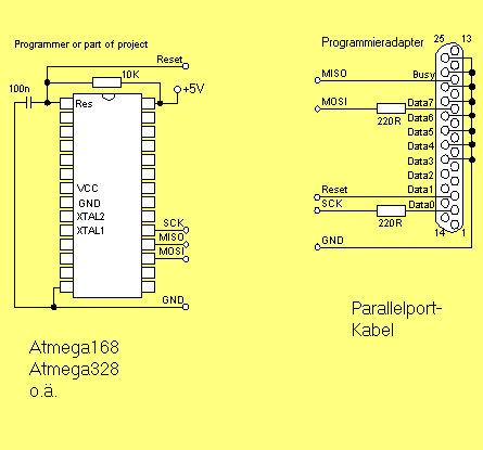

von richi (Gast)
Korrektur, die Anschlüsse bitte wie im aktuellen Anhang verlegen!

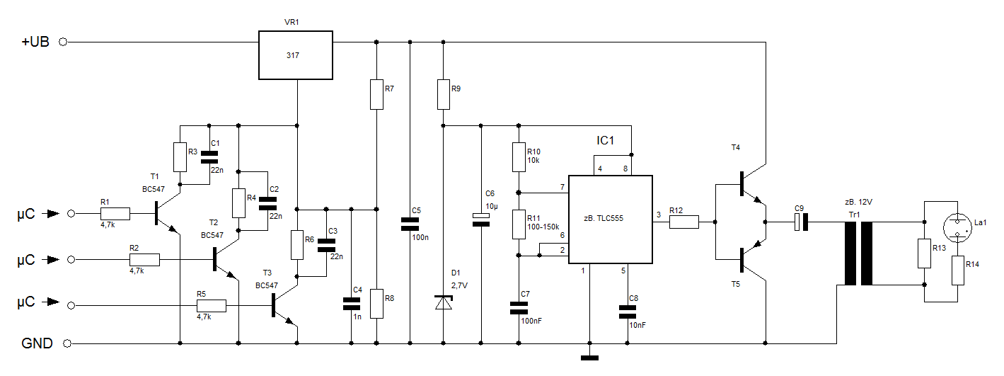

von Thomas B. (thombde)
Sorry, hier mal ein Vorschlag,
wie man das ohne 230V Netz und ohne Triac´s machen könnte.
Ist natürlich mehr Schaltungsaufwand, aber man(n) liegt nicht gleich auf
dem Rücken wenn man die Schaltung berührt.
Vielleicht geht sogar Batteriebetrieb.
Ich hoffe ich habe keine Fehler drin.
MfG
Thomas.
von Tcf K. (tcfkao)
Doch, Fehler drin: Der 555 wird konstant mit 2,7V versorgt,
dementsprechend wird auch die Push-Pull-Endstufe nicht bis an die
Grenzen der Versorgungsspannung ausgesteuert. Die Änderung der
Versorgungsspannung ändert nur die Verlustleistung in T4... da müsste
noch ein Level-Shifter zwischen.
von Marian (phiarc) Benutzerseite
Mit etwas geschickter Schaltungstechnik dürfte man hier sehr viele Teile
einsparen können. Z.B. indem man R8 dergestalt in R8a, R8b aufteilt,
dass an dem Knoten nie mehr als 5 V anliegen. Über zwei
[unterschiedliche] Widerstände, die auf MCU-Ausgänge gehen, lassen sich
dann bereits eine Anzahl (9 mit High-Z, 4 nur mit High/Low - hier ist
Geschicklichkeit bei der Wertewahl gefragt) Helligkeiten erzeugen.
Die Versorgung des 555 wie von tcfkakao angesprochen ändern. Eventuell
reicht auch die eingebaute Endstufe des 555 aus ; die ist ja doch recht
kräftig...
von Tcf K. (tcfkao)
@Marian: Die Idee mit dem High-Z um eine höhere Kombinatorik zu haben
ist gut! Ein R2-R-Ladder sollte aber auch einfach mit den Transistoren
zu realisieren sein.
Und der 555 sollte mitnichten direkt den Trafo treiben, da ist der
Push-Pull schon ok.
von Harald W. (wilhelms)

von Tcf K. (tcfkao)
Mag ja alles sein, dann sollte man aber auch beim Layouten wissen was
eine saubere Masseführung ist. Ich bleibe dabei, besser die Transen,
dann ist der Leistungsteil sauberer getrennt und der 555 macht nur den
Oszillator.
