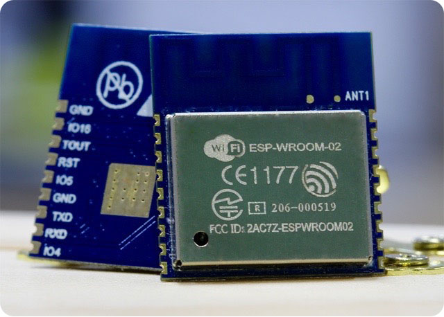

von Marcus H. (Firma: www.harerod.de) (lungfish) Benutzerseite
Stößt ja auf einiges Interesse hier, Zeit für einen ersten Kommentar:
Danke an ... für diese Info, die leider meine Fragestellung nicht klärt:
The FCC identifier is: 2AC7Z-ESP8266EX
The CE opinion number is: TCF-1933CC14
Ich suche ein Modul, das nach Erfahrung eines hier mitlesenden
Entwicklers durch die Zulassungsprüfung kommt.
Die WROOM-02 sehen recht vielversprechend aus, deswegen habe ich dazu
auch zwei Anfragen nach der CE Konformitätserklärung laufen. Ich habe
diese nicht online gefunden:
- an einen EU-Händler
- an espressiv direkt

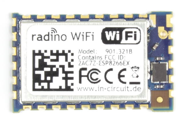

von Lars R. (lrs)
Mir ist ein deutscher Hersteller von ESP8266-Modulen bekannt:
in-circuit.de
Darüber hinaus einige deutsche Chinaimport-Verkäufer (siehe
ESP8266-Artikel)
An diese kannst Du Dich mit Deinen Fragen wenden (bzw, bei den
Chinaimpport-Verkäufern kannst Du es Dir auch sparen). Jedenfalls sind
diese deutschen Firmen greifbar, wenn die dort erworbenen Module die Dir
(schriftlich?) zugesicherten Spezifikationen nicht einhalten.

von .. (Gast)
Marcus H. schrieb:
> Die Frage zielt darauf ab, ob jemand ein ESP8266-Modul kennt, das nach
> seiner persönlichen Erfahrung in Minimalkonfiguration (lineare 3,3V
> Versorgung, sonst keine externe Beschaltung) durch einen EMV-Test kommt.
du könntest dir das ESP-WROOM-02 einmal genauer anschauhen.
es hat mehrere vorteile:
a) es ist direkt von espressif
b) das modul samt esp8266ex chip und verwendeten bauteilen ist
   FCC   CE    TELEC   SRRC   Certified
c) als company erhälst du auch vollen internationalen support,
   auch von deutschland aus.
wenn du gewerbliches interesse am ESP8266ex hast, dann diskutiere vorab

in-circuit.de ist nur ein hersteller eigener module und komponenten,
ohne autorisation und verwendet frech die FCC der ESP-12 Module von
AI-Thinker auf all seinen überteuerten zweig produkten.

von .. (Gast)
http://shop.in-circuit.de/images/radino_wifi_top_640.jpg
das ist natürlich äusserst frech, aber wo kein kläger da kein richter.

das WROOM02 unterlief einer eigenen anordnung,
die FCC lautet auch daher anders: 2AC7Z-ESPWROOM02
auch die CE.

Für das Espressif ESP-WROOM-02 liegt mir von einem Händler mittlerweile
eine "notified body statement of opinion" vor, basierend auf der R&TTE
directive 1999/5/EC.
Bei diesem Händler habe ich vorhin zwei WROOM-02 bestellt. Diese werde
ich auf eine Trägerplatine setzen und bei Gelegenheit mal mit ins
Testhaus nehmen.

Hersteller des Moduls laut Händler und Zertifikat ist
"ESPRESSIF SYSTEMS (SHANGHAI) PTE LTD", die passende Website hast Du
bereits genannt: http://espressif.com/en/products/wroom/

und weil es gerade so gut läuft:
das originale espressif developer board von espressif online direct:
http://world.taobao.com/item/43459531797.htm
da brauchst du nichts kopieren oder ausdrucken wenn du das für dich
verwendest, wenn du das als wiederverkäufer ... aber das weisst du ja
alles selber.
> Das hier?:
> Und wenn ich für den Verkauf meiner wroom02-Module die Bilder von
> espressif.com verwende und ein Zertifikat ausdrucke, sind dann meine
> Module auch von Espressif hergestellt?
nein, es sind ja deine -
wenn du die verkaufen willst, musst du selber ce ..
> Und was soll dieses C und E bedeuten? Wir haben es CE-zertifiziert, aber
> wie das CE-Zeichen aussieht, das wissen wir nicht.
das verstehe ich jetzt ehrlich nicht
ironisch oder unwissend?
btw:

von Lars R. (lrs)
.. schrieb:
> http://espressif.com/en/espressif-systems/contact-us/
> [Dort:] shop von espressif: shop113593007.taobao.com
Stimmt, das kannte ich tatsächlich noch nicht. Das könnte als
offizieller Vertriebskanal in den ESP8266-Artikel
Auf ali gibt es ja auch einen "Espressif Online" "Official Ali Express
Store of Espressif Systems":
http://www.aliexpress.com/item/ESP-WROOM-02-has-realeased-on-the-AliExpress/32370586599.html
Dieser ist jedoch nicht auf der Homepage aufgeführt...
Sonst? Weil ich nicht in China sitze, darf ich das nicht?
Ich finde, keine CE-Kennzeichnung ist besser als eine (absichtlich?)
falsche CE-Kennzeichnung.
> postkarte angekommen?
Bisher nein.
