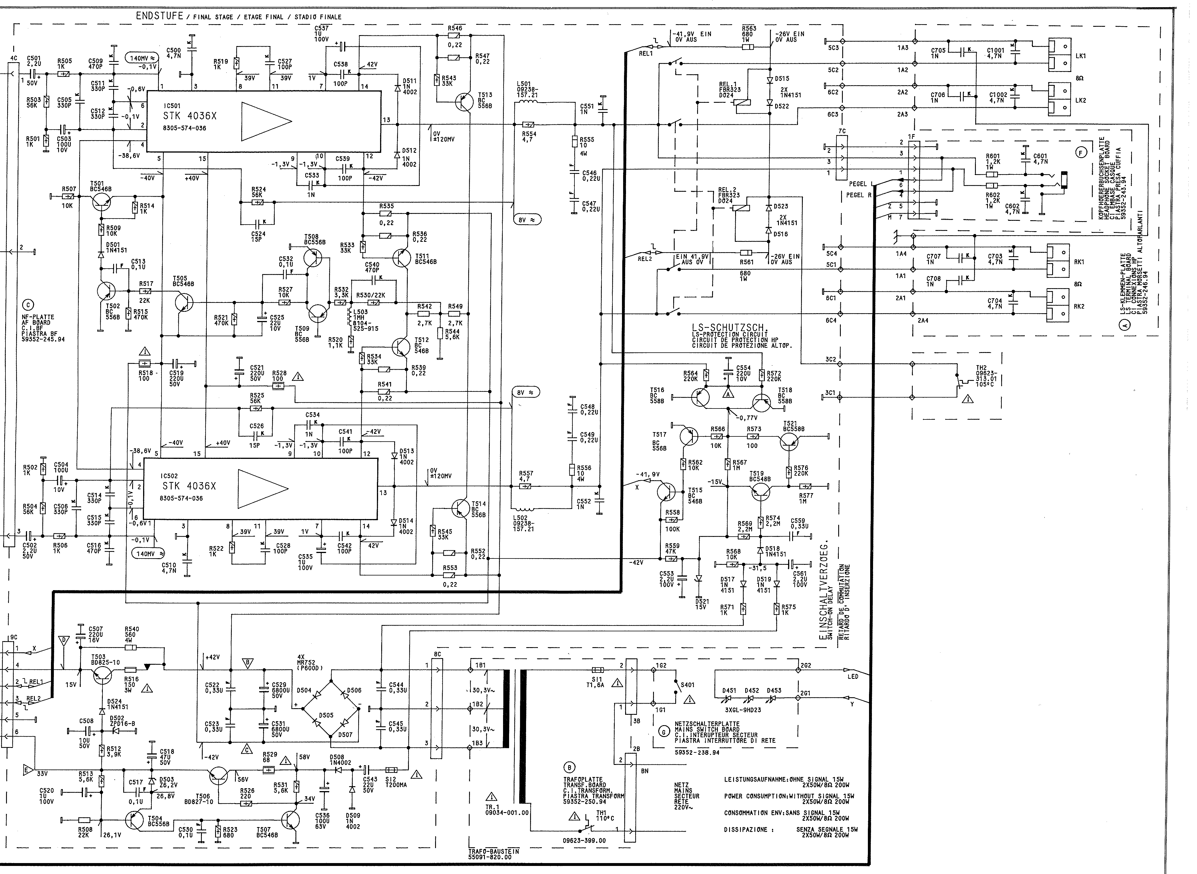

Ich habe einen relativ alten Verstärker (Grundig V8200) welchen ich
gerne reparieren würde. Er funktioniert eigentlich einwandfrei, jedoch
schaltet er sich in spontanen Abständen (mal nach 5 min, mal nach 25
min) ab und nach einer gewissen Zeit (einige Minuten) wieder ein. Im
Internet habe ich ein Service Manual gefunden welches den kompletten
Schaltplan, Platinen Layouts und Spannungswerte enthält (ist angehängt).
Ich habe ein Signal eingespeist und mit dem Oszilloskop verfolgt bis
wohin es kommt. Wenn der Verstärker spontan abschaltet kann man das
Musiksignal bis auf die Endstufenplatine und bis auf die Signaleingänge
der STK4036 verfolgen, die Ausgänge beider ICs sind jedoch tot (0V am
Ausgang, auch das Signal am Kopfhörer ist weg da dieses am Ausgang der
ICs abgegriffen wird). Der Kühlkörper und die ICs werden kaum warm. Der
Thermoschalter und die Lautsprecherschutzschaltung/Einschaltverzögerung
können ausgeschlossen werden, da die Relais der Lautsprecher noch
angezogen sind wenn das Signal weg ist. Die Versorgungsspannungen passen
alle.
Da beide ICs gleichzeitig stillgelegt werden habe ich die
Schutzschaltung der ICs im Verdacht. Diese besteht aus den Transistoren
T513, T514, T511, T125, T508, T509, T505, T501 und T502 und soll (soweit
ich das erkennen kann) einen Überstrom am Eingang der ICs verhindern.
Wenn der Verstärker abschaltet beträgt die Basis-Emitter-Spannung an
T505 ca. 0.6V, der Transistor steuert also durch und zieht über T502 und
T501 beide Pin 4 der ICs auf die negative Versorgungsspannung. Pin 4 ist
über 2 Diodenstrecken im IC mit Pin 5 verbunden, im Normalbetrieb
beträgt der Spannungsunterschied ca. 1.4V, im "toten" Zustand ist der
Potentialunterschied weniger als 100mV. Die Schutzschaltung scheint also
der gesuchte Übeltäter zu sein.
Leider ist mir nicht wirklich klar, wieso die Schutzschaltung auslöst.
Die Kollektoren der Transistoren T511, T512, T513 und T514 liegen alle
auf 0V was im fehlerfreien Fall ja stimmen sollte? Die
Basis-Emitter-Spannungen von T508 und T509 betragen im Fehlerfall wie im
Normalbetrieb weniger als 50mV. Ich verstehe auch nicht, wozu die Spule
L503 und der Kondensator C540 gut sind.
Ich hoffe ihr könnt ein bisschen Licht ins Dunkel bringen. Zudem finde
ich auch das Datenblatt der Verstärker ICs nicht wirklich
aufschlussreich. Bei vielen Pins (Pin 3,4,6,8,11) weiß ich nicht, zu
welchem Zweck diese aus dem IC herausgeführt sind und wie sie beschaltet
werden sollen.

Verdächtig ist die Stumm/Schutzschaltung, die Pin 4 der Endstufen IC
ansteuert. Jedes Hybrid hat zwei Strommessschaltungen mit 0,22 Ohm
Widerständen (oben z.B. R546 und R535) und soll über die Schaltung T501
-T512 die IC im Fehlerfall abschalten.
Interessant ist also, was im Fehlerfall an Pin 4 anliegt und ob diese
Schaltung die Ursache ist.
Wenn da kleine Tantalperlen im Spiel sind (wäre für die Zeit nicht
ungewöhnlich), könnte so ein Dings mal spontan auf Kurzschluss gehen und
die Endstufe aus dem Tritt bringen.
Am besten testest du mal die beiden Zweige T512/511 für die negative
Versorgung und T513/514 für die positive am Knotenpunkt R542/549/544. An
den äusseren Enden der 2,7k liegen die Zweige getrennt und werden dann
am Knotenpunkt addiert und auf die restliche Schutzschaltung geschickt.
Wenn da schon was faul ist, davor suchen, ansonsten dahinter.
Grundig hatte öfter mal ein Faible für ulkige Schaltungen und die 1mH
Spule und die Konstruktion mit T508/509 zähle ich dazu.

Im Normalbetrieb liegen zwisschen Pin 4 und Pin 5 wie zu erwarten 1.4V
(zwei Diodenstrecken im IC, siehe Datenblatt). Beim Abschalten geht die
Spannungsdifferenz auf unter 100mV zurück, die Schutzschaltung scheint
also das Problem zu sein.
Könnte es sein, dass die Transistoren schlicht gealtert sind und deshalb
die Arbeitspunkte bei Temperaturänderung nicht mehr stimmen? Das
Potential am Punkt R542/R549/R544 beträgt 0V, das sollte für den
fehlerfreien Zustand doch stimmen (oder)? Je nach Fehler (ob der
negative oder der positive Strom zu hoch wird) sollte dieses Potential
doch entweder auf die negative oder die positive Versorgungsspannung
gezogen werden?
Die Transistoren BC556 und BC546 hätte ich in grösseren Mengen hier und
könnte die alle auf Verdacht austauschen, ich weiß aber nicht ob das
sinnvoll ist.

Für fehlerfrei schon mal gut, es ist ja die Frage, ob im Fehlerfall da
was zu messen ist.
Es wird aber eher dahinter was faul sein, wie der Elko.
Auch Transistoren können mal kaputtgehen, aber viel wahrscheinlicher
sind eben alte Elkos und die o.a. Tantalperlen, falls da sowas drin ist.
Häng also mal ein Voltmeter an C525 und schau was fehlerfrei/mit Fehler
da dran liegt. Ein Oszi wäre auch hilfreich, hast du aber evtl. nicht.
Im Fehlerfall fängt T502 und T501 an zu leiten, um Pin 4 auf -40V zu
ziehen, da kannst du auch mal ansetzen.

Im Normalbetrieb und im Fehlerfall sind es 0V. T505 und alles was
dahinter kommt kann ich meiner Meinung nach ausschließen da die
Basis-Emitter-Spannung im Fehlerfall 0.6V und im Normalbetrieb kleiner
als 10mV ist.
Somit bleiben T509 und T508 und deren Beschaltung rundum. Ist das
richtig?
Was mir noch aufgefallen ist: C532 ist zwar im Plan um auf der Platine
vorgesehen, jedoch nicht bestückt.
Kann mir niemand erklären wozu L503, C540, C525 und C532 gut sind?
Die Schaltung scheint recht empfindlich ausgelegt zu sein. Bereits das
Messen der Kollektor-Emitter-Spannung von T508 führt zum Abschalten (man
kann mit dem Voltmeter den Verstärker stummschalten). Das selbe passiert
wenn die Kollektor-Emitter-Spannung von T505 gemessen wird
(offensichtlich reicht der Strom durch das Voltmeter für das
durchsteuern von T502).

Die Anordnung bildet einen Hochpass.
Ehrlich gesagt, kapiere ich die Nummer um T508 und T509 im Moment nicht,
der Effekt soll aber vermutlich sein, das, egal ob am R544 eine positive
oder eine negative Spannung liegt, Transistor T505 durchgesteuert wird.
Ich würde jetzt die Schutzschaltung so lahmlegen, das ich den Elko C525
brücke und so dauerhaft T505 sperre. Jetzt mal ein paar Stunden laufen
lassen.
Wenn der Fehler auftritt, muss er ja hinter T505 sein und ich kann da
mal anfangen, ein paar von den Transistoren zu tauschen.
Wenn der Fehler so nicht auftritt, tausche ich T508, T509 und C525 gegen
neue Teile und messe dabei gleich mal die Widerstände rund um die beiden
Transistoren und natürlich auch die Spule, während ich an ihr wackele.
Beachte, das du wirklich BC546/556 und nicht etwa BC548/558 erwischst,
denn nur die ersteren haben die geforderte Spannungsfestigkeit.
BC546 = 65V, BC547 = 45V, BC548 = 30V

Mittels Eisspray die Transen einzeln abkühlen.
Und wenn das nichts nützt mit einer geregelten Lötstation die Temperatur
auf niedrig stellen und die Transen einzeln erhitzen.
Gerade solche Aussetzfehler habe ich mit dieser Methode schon viele
gefunden.
