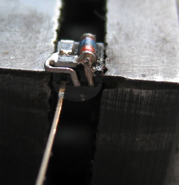

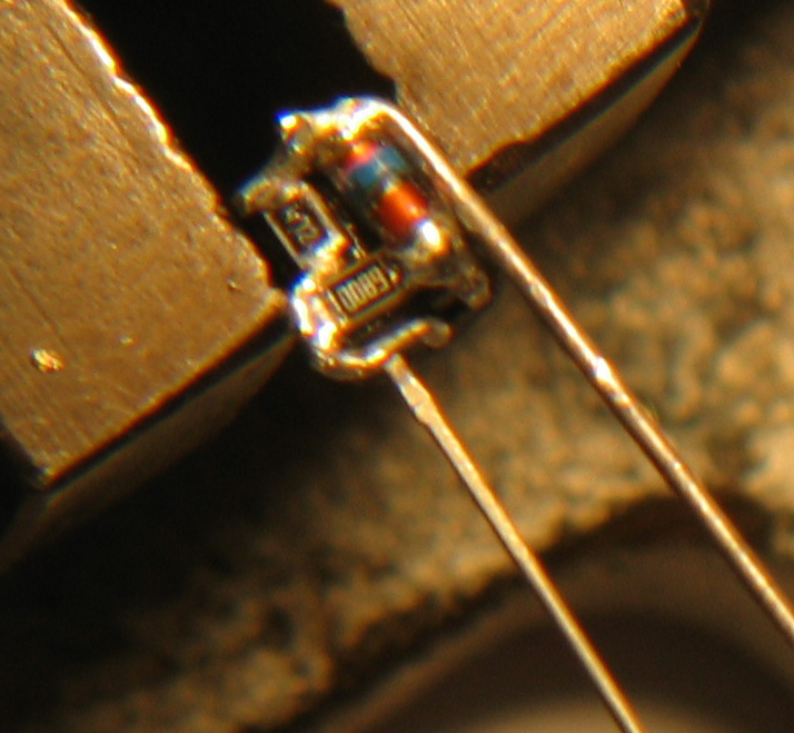

von Klaus R. (klara)
> snoopy schrieb:
>> kennt jemand einen Bausatz für eine Konstantstromquelle die für eine
>> Temperaturmessung geeignet ist.
http://pdf1.alldatasheet.com/datasheet-pdf/view/557689/TI/LM334.html
Auf Seite 8 findest Du eine Schaltung mit Temperaturstabilisierung. Nach
dem Du die Werte ausgetüftelt hast kannst Du die zwei SMD-Widerstände
und die SMD-Diode auf der Flachen Seite eines TO92 Gehäuses aufbauen.
Die Teile werden mit Sekundenkleber fixiert und dann verlötet.
Ich wollte unbedingt einen Konstantstrom von knapp unter 300µA
erreichen. Es wurden mit Standardwerten 264,3µA bei 24°C. Aufheizen und
langsames Abkühlen brachten folgende Messwerte:
Temperatur Konstantstrom
24°C       264,3 uA
35°C       264,0 uA
32°C       264,0 uA
30°C       264,0 uA
28°C       264,0 uA
27°C       264,1 uA
24°C       264,3 uA
Wenn es noch konstanter sein soll müsste man die Widerstandswerte noch
weiter anpassen. Das ganze Gebilde wird dann mit Schrumpfschlauch
überzogen um eine thermische Einheit zu gewährleisten.
mfg klaus

Muss man da eigentlich unbedingt die 1N457 nehmen, oder gehen
da auch andere wie die 1N4148 Allerweltsdiode?

Ich hatte auch eine SMD-1N4148 und zuletzt sogar unbekannte SMD-Dioden
eingesetzt. Da ich mehrere KSQ benötigte habe ich bei den baugleichen
Dioden nur auf die Kniespannung geachtet.
mfg klaus
