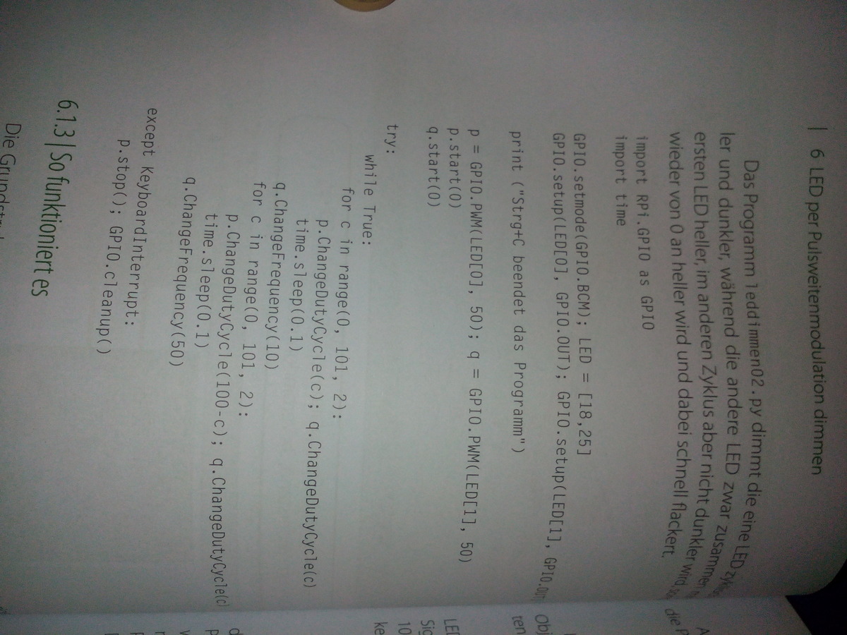

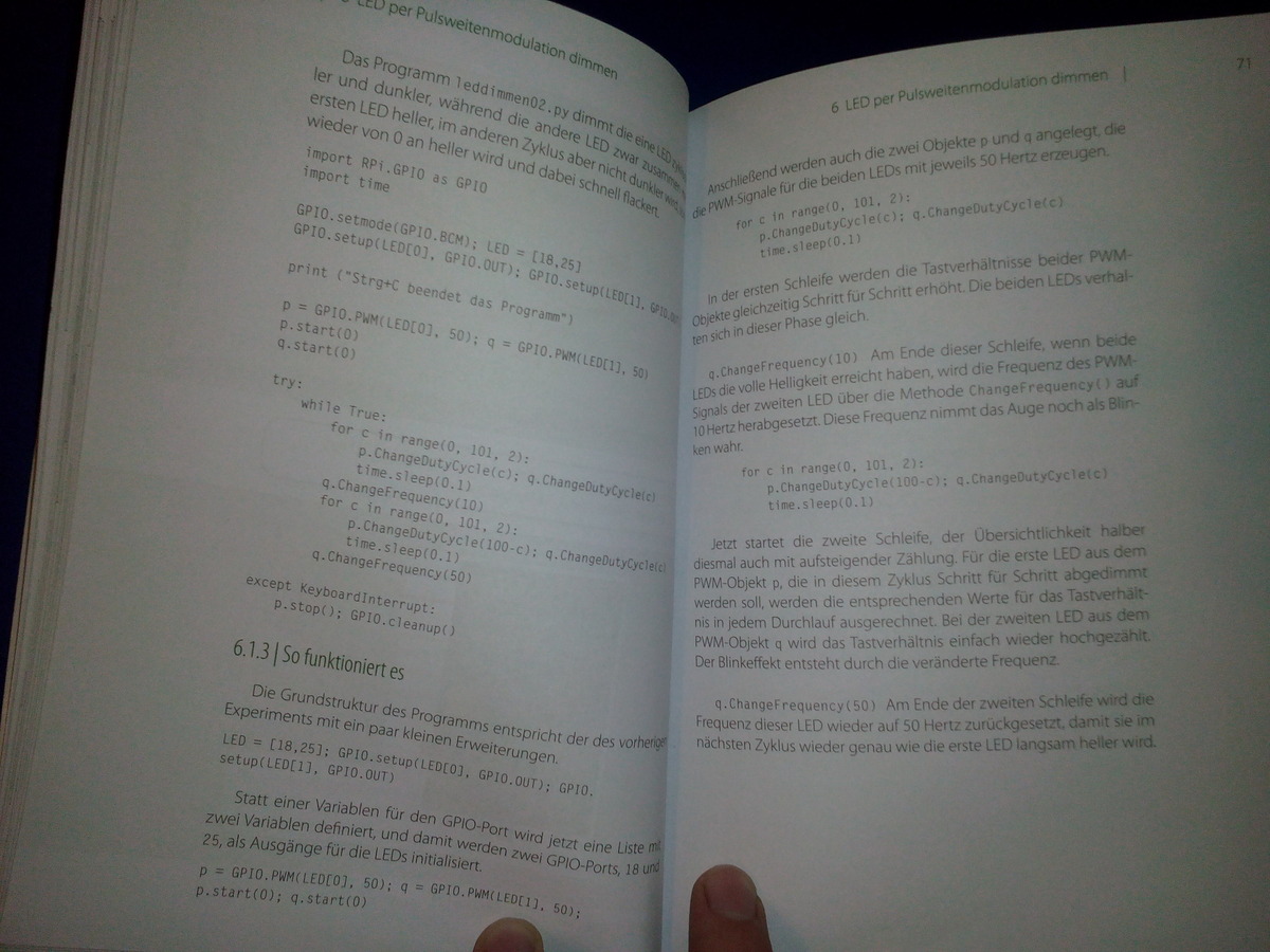

von jobo (Gast)
Wie wär's mit "p=GPIO.PWM(18,50);p.start(0)
 Und dann für jeden gpio ein extra Befehl.
Im Bild ist ein ganzes Programm zum pwm für led zu erzeugen. Oder habe
ich da was falsch verstanden?

von Frank (Gast)
Dann mach damit mal eine PWM mit nur 100kHz und schau dir zusätzlich
noch den Jitter des Taktes an.
Für ne LED mit 100Hz kann man so gut wie alles nehmen und der Jitter ist
ihr auch egal.
Deshalb haben ja auch schon mehrere Leute nach Frequenz und
Jitteranforderungen gefragt.
