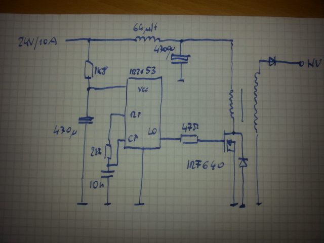

Ich habe vor kurzen einige aus Monitore ausgebaute Flyback
Transformatoren
geschenkt bekommen.
Aber es gelingt mir einfach nicht aus den Dingern mehr als 10-12KV
rauszukitzeln.
Wenn man auf youTube schaut werden mit den einfachsten Schaltungen
(555er + MosFet) respektable Plasmabögen erzeugt.
Mir gelingt nur ein zarter Funken. Habe auch schon die verschiedensten
Ansteuerschaltungen bis hin zur selbstschwingenden Mosfettreiberbrücke
versucht, ohne nennenswerten Erfolg.
Irgentwas muß ich übersehen, vielleicht hat jemand einen Tipp
Vielen Dank

von HansPeter (Gast)
Der Beitrag um 8:43 war nicht von mir !!!!!
Anbei die Versuchsschaltung. mit ca. 35Khz habe ich noch das beste
Ergebnis erziehlt.

Normale Monitore verwenden ca. 120V als B+ Spannung für die
Hochspannungserzeugung. Deine 24 V reichen einfach nicht.

Geh mal zu HR-Diemen, such dir den Plan zu Deinem FBT oder einen
Vergleichtypen aus. Als Primär-Spule nimmst Du z.B. die
Anschlüsse zur Bereitstellung der BR-Heizung
(Achtung, Polarität/Wickelsinn beachten, sonst zerlegt es den
HV-Gleichrichter auf der Sekundär-Seite).
Mit geringer Betriebs-Spannung (bzw. geringem Ein-/Aus-Verhälnis
eines 555) anfangen, dann sollte es gehen.
Der Schaltungsteil mit dem IR2153 ist wegen des konstanten
Ein-/Aus-Verhälnisses von ca. 50% nicht so geeignet, mit
einer 555-Schaltung liesse sich das Ein-/Aus-Verhälnis
und so die Leistung einstellen.
Außerdem sind die 24V Ub für die UgsMax des FET zu hoch.
...mal nicht unüberberlegt etwas aus dem Internet nachbauen...
Ich finde 47R-Gatewiderstand (plus Innenwiderstand Treiber) für einen
IRF640 etwas viel. Damit liegen die Flankenzeiten im µs-Bereich und man
verheizt einfach viel Energie.
Was ist das für eine Diode am IRF? Eine normale Diode in der Polung hat
der IRF schon selbst. Eine Z-Diode würde auch die Ausgangsspannung
begrenzen weil der Trafo ja in beide Richtungen funktioniert.
Wenn du DST verwendest, achte darauf, die HV-Dioden nicht zu überlasten,
die sind nur für einige wenige mA gedacht.
Mit ein bisschen Glück gehen sie auf Kurzschluss, so das du dann
wenigstens noch HV Wechselspannung hast, aber wenn sie auf offen gehen,
hast du den Trafo zerstört.
Für Tesla Experimente sind nicht-DST besser geeignet.
Ja mit dem 1:1 Verhältnis hast recht, habe das schon auf variabel
geändert.
Der IR ist ein Mosfettreiber und stellt sicher, daß unabhängig der
Versorgungsspannung Ugs maximal 15V ist.
Den 47Ohm Gatewiderstand kann man auch weglassen ändert nix, beruhigt
aber das Gewissen.
Es ist eine 1N4007 was anderes habe ich nicht zur Verfügung.
Kann man auch weglassen - ändert kurzfristig nix.
Die Freilaufdiode im IRF hat nicht genug Leistung.
Habe ich als erstes gemacht die diversen 555er Schaltungen nachzubauen.
Mit dem IR gehts noch am besten.
Wie sucht man am besten die Primärspule ?
Ich suche mit dem LC-Meter die Spule mit der geringsten Induktivität.
Gar nicht, man wickelt eine neue Spule auf den blanken Ferritkern (ca. 7
Windungen).
IRF640 ist etwas sehr schwach, nimm mal was Stärkeres. Kann ruhig auch
ein 400V-Typ sein. Starke Suppressordiode parallel dazu, oder Snubber.
Beides muss ggf. stark sein, DSTs haben ne Menge Blindinduktivität.
35KHz ist viel zu viel, probiere mal die Hälfte.
Eine Freilaufdiode also, soso...
Was glaubst du wohl warum?
Und die hat also mehr "Leistung" als die im IRF640, soso...

HansPeter schrieb:
> Hilfts nix - schadets nix
> Es gibt halt immer so innere Zwänge bevor man was kaputt macht
Eine 1000V-Diode parallel zu einem 200V-Mosfet, der bei etwa 240V in den
Drain-Source-Durchbruch geht, bewirkt spannungsmäßig nichts, sie erhöht
lediglich die kapazitive Last am Drain.
Eine 50Hz 1N4007 ist VOLLKOMMEN ungeeignet bei so hohen Frequenzen, die
leitet dann einfach dauernd oder gar nicht.
Die Diode parallel zum MOSFET wirkt allerdings sowieso nicht als
Freilaufdiode, denn die Spannung im Flyback-Moment ist positiv, also
höher als 24V, und zwar VIEL höher.
KFZ-Zündspulen begrenzt man primär meist auf 400V, damit begrenzt man
die Sekundärspannung auf für die Isolierung ungefährliche Werte.
HansPeter schrieb:
> Habe aber jetzt 3 STK 50V Supresserdioden als
> Freilaufdieden verwendet, jetzt hälts.
Ich kann trotz doppelt gepostetem Schaltplan nichts davon erkennen.
Nehmen wir also an, die sind statt der 1N4007 montiert. Dann begrenzen
150V schon so stark deine Primärspannung, daß Sekundär nicht mehr viel
rauskommen kann.
Dir fehlt es stark an Grundlagen (Trafoprinzip, Gegeninduktion), daß
dein Gebastel natürlich scheitern wird. Und das ist auch besser so, denn
die Hochspannungsenergien aus richtig betriebenen Zündspulen und DST
sind tödlich. Du weisst vermutlich nicht mal, daß die Primärseite
geerdet sein muss, auch wenn sie aus einem SELV Netzteil oder einer
Batterie betrieben wird und auch die Sekundärseite nicht potentialfrei
sein kann (was allerdings bei DST und Zündspulen meist zwangsweise so
ist), weil die Isolierungen Fehlpotentiale nicht aushalten.
> rauskommen kann.
Na wenn der IRF640 für 200V Uds ist sind die 150V schon angebracht.
Bei einem übersetzungsverhältnis von ca. 500 bei den DST's sollten 150V
auch reichen.
> Windungen).
Der Tipp war Toll:
mit 6 Windungen am Schenkel 45KV bei 30Khz ohne Probleme, über
Pulsbreite
5% bis 45% wunderbar einstellbar.
Danke Agathe Bauer !

von Agathe Bauer!!! (Gast)
HansPeter schrieb:
> Der Tipp
Geht übrigens nicht bei allen DSTs so. Nicht selten ist gar kein
Wickelraum dazu vorhanden. Und manchmal kriegt man auch damit partout
keine hohe Spannung sekundär. Warum das so ist, keine Ahnung. Evtl. sind
manche Kerne zu permeabel, so daß an Sekundär einfach zu wenig ankommt.
Nimmt man hingegen eine (geeignete) Originalwicklung, klappts. Weil die
auf dem gleichen Kernschenkel wie Sekundär liegt.
Empfehle dir auf jeden Fall noch einen 400V-Fet mit sagen wir mal
kleinergleich 100mR. Das lohnt sich. Die erreichbare Leistung steht den
bekannten ZVS-Schaltungen praktisch nicht nach, aber es sind ganz andere
Spannungen möglich.
> Spannungen möglich.
Werd ich natürlich machen, und auch versuchen die Verschaltung der
Originalwicklungen herauszufinden.
Danke nochmals für Deine konstruktive Hilfe !

von User (Gast)
Dein Problem war, dass der Transistor an der Primärwicklung etwa einen
Flyback von 1200V aushalten muss, damit sich sekundärseitig 30KV
aufbauen können. Dein 200V-Futzel frisst die Energie selber wieder auf.
Ausser du verwendest eine der kleinen Sekundärwicklungen  wenn die den
Strom mal aushält...
Um mit den 24V klar zu kommen heißt es, entweder weniger Windungen (also
die kleine Sekundärwindung), oder das Feld länger laden, d.h. Frequenz
runter und Pulsbreite hoch. Geht aber nicht unbegrenzt, dazu müsste die
Primärwicklung mehr Kupfer ansetzen.
> aufbauen können.
Na ganz so krass ist es auch nicht. Das ist keine Zündspule.
Mit nur 200V schafft man schon an die 40KV am Ausgang, das mit dem
400V-Fet dient eher schon dazu, daß er noch das Letzte aus dem Trafo
rauskitzeln kann.
1200V entstehen nicht mal bei offenem Trafoausgang und 10ns Flanken.
DSTs sind alles andere als ideale Trafos, da spielt eine Menge Kapazität
und Blindinduktivität mit ein. Probiere ruhig mal, aus genau diesem
Grund kriegen viele nicht mal 30KV aus den Dingern raus.
Meistens nicht...
Man braucht auf jeden Fall einen sehr leistungsstarken Fet. Zumindest,
wenn es ein Sperrwandler bleiben soll, und man hohe Spannungen und
Leistungen am Ausgang will.
Man braucht sich nur mal die Kerngröße ansehen, und greift automatisch
nicht mehr zu so einem uralt-Fet.
von User (Gast)
User schrieb:
> In den
> Service-Manuals der Monitore ist ein Flyback-Impuls (S-S) von 900, 1000,
> 1200V primärseitig angegeben. So hoch muss der Impuls sein, damit er auf
> der Sekundärseite auf ca. 30KV steigen kann.
Am saubersten erkennt man ja das tatsächliche Übersetzungsverhältnis bei
den Royer-Ansteuerungen. Die kommen bei 30V supply auf etwa 100V spitze,
und machen daraus schon so etwa 20KV (bei primär etwa 5-10 Windungen).
Mehr ist dabei dann kaum noch möglich, weil der Kern einfach zu warm
wird. Ist halt als Sperrwandler ausgelegt...
1000V primär klingen extrem hoch. Bei Nutzung der internen 110V-Spule
ist das allerdings möglich. Die wird dann aber auch 100 Windungen oder
so haben.
Da der TO nur 24V nutzen will, kann er mit einem 400V-Fet schon weit
jenseits der 50KV erreichen.
