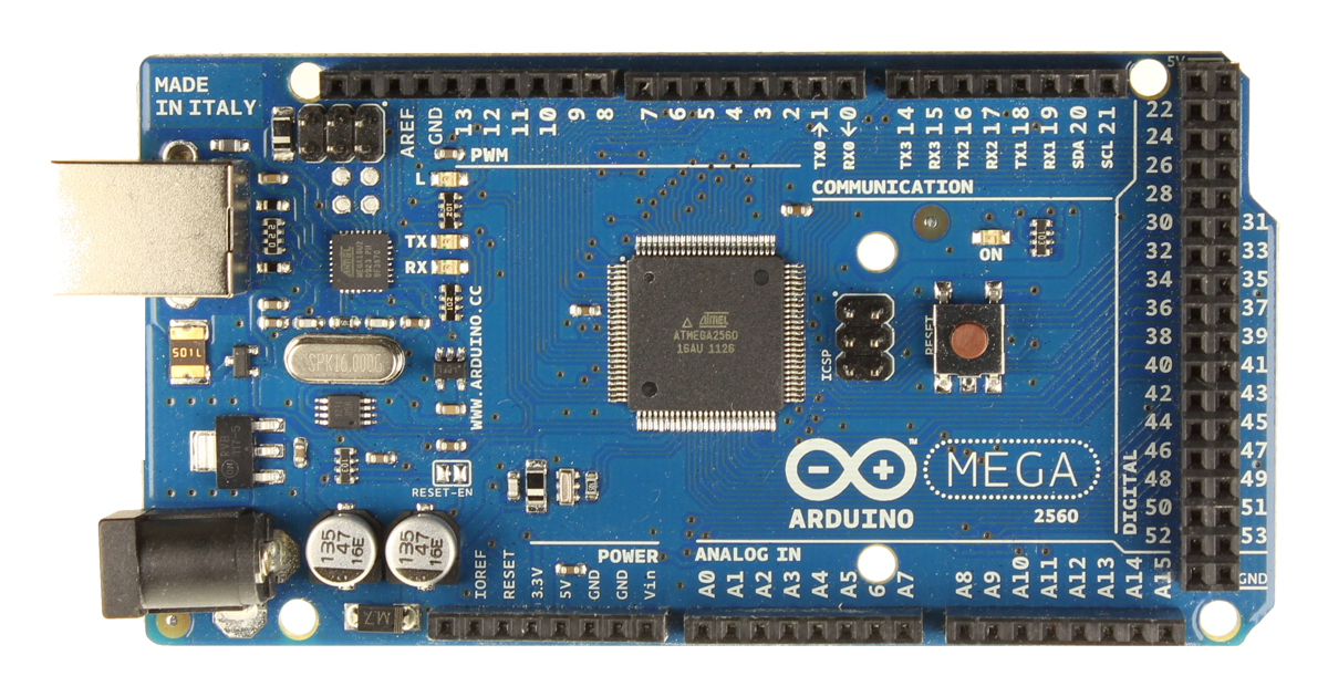

wüsste mal gerne ob jemand anders schon mal diese Problem hatte.
Ich lasse den Arduino ein simples Programm durchlaufen. Schalte ich dann
in der Wohnung ein Gerät mit Motor an z.B Staubsauger, Mixer o.Ä. bleibt
der Arduino hängen. Dies passiert bei mir nur beim Arduino Mega 2560..
bei anderen Chips z.B atmega328p habe ich das Problem nicht.
Setze ich einen Netzfilter an den Verbraucher, ist das Problem behoben.
Allerdings kann ich ja nicht jedes Gerät mit Netzfiltern ausstatten.
Somit dachte ich, ich könnte mittels Netzfilter nur den Arduino
schützen. Hat aber leider nichts gebracht. Sehr wundert mich das es
sogar zum Absturz kommt wenn ich den Arduino über meinen PC USB mit
Strom versorge. Habe auch schon mehre Arduinos vergeblich ausprobiert.
Kennt jemand diese Problem?

von Ulrich F. (Gast)
Stecke mal einen 100 bis 1000µF Kondensator zwischen 5V und GND.
Vielleicht ist der originale nur eine leere Hülse.
von Stefan F. (Gast)
Manchmal wirken die Leitungen am reset Pin wie Antennen. Dann hilft es,
einen 10k Pull-Up Widerstand und/oder einen 100nF Kondensator nach GND
hinzu zu fügen.

von Falk B. (falk)
@ Daniel (Gast)
>der Arduino hängen.
Wie stellst du das fest? Blinken die LEDs nicht mehr?
Das sollte nicht so sein.
Und alle stürzen ab? Kann ich kaum glauben.

von P. M. (o-o)
Das passiert mit einem einzigen Arduino, richtig? Was schliessen wir
daraus? Dass er vermutlich kaputt ist. Entweder Abblockkondensator im
Eimer oder Platine/Anschlüsse so beschädigt, dass sie als sehr gute
Antenne wirken. Solcherlei Störungen sind dann normal und
"interessantere" Ursachen/Erkenntnisse sind kaum zu erwarten.

von Peter D. (peda)
Prüf mal die Fusebits. Ein externer Quarz sollte auf
Full-Swing-Oszillator gesetzt sein und BOD enabled.

von Dennis (Gast)
Arduino ist halt kein "industriell" verwendbares Produkt, sondern ein
Board von Bastler für Bastler. Mehr nicht, selbst wenn das die
Informatiker unter uns anders sehen. Da würde ich robustes Design,
Reserven und EMV-Festigkeit nicht unbedingt erwarten.
Als Beispiel sind zwei Bilder angehängt - einmal Arduino im
Originalzustand und einmal Arduino in der Profi-Ausführung. Die
Unterschiede sollten selbst dem Layout-Laien auffallen. Rot umkreist die
Abblockkondensatoren. Diese MÜSSEN nahe ran, sonst sind sie wirkungslos.
Bei dem Original kann man diese lange suchen :-) Klar, auf dem
Labortisch läuft auch ein solches Board, aber in einer konkreten
Anwendung halt eben nicht. Oder nur manchmal...
Wirksame Filterung der ADC-Versorgung (gelb) und eine vernünftige
Anbindung des Quarzes (blau) helfen enorm, ebenso wie das saubere Design
der Reset-Leitung.
Wenn dazu das Layout auch noch passt, dann läuft selbst ein "Arduino" in
industiellen Geräten extrem stabil. Fairerweise muss man aber auch
dazusagen, dass dieses Board etwa das 2 bis 3-fache von einem originalen
Arduino kostet.
