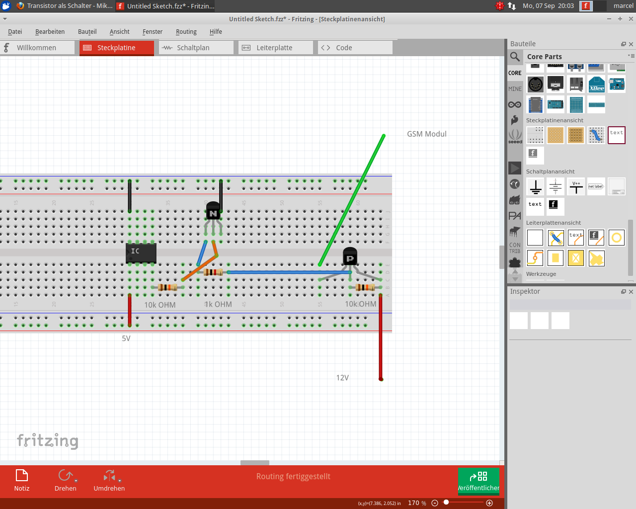

Gast #4263053
Leider hat es nicht funktioniert.
Ich habe mal einen Schaltplan angehangen, sodass ihr überprüfen könnt ob
ich etwas falsch verdrahtet habe.
Momentan habe ich 2 Netzteile, einmal für den µc (5V) und die 12V für
das GSM Modul.
Egal ob der Pin des µc High oder Low ist es liegen am Ausgang (Die
Stromversogungs für das GSM) immer um die ~5V an.
Dabei sind die Massen der 2 Netzteile nicht miteinander verbunden.
Wenn die beiden Massen miteinander verbunden sind, sind es nur noch
3.25V.
Statt eines BC547B habe ich aus Versehen einen BC546B verbaut, im
Datenblatt vom BC547B wird der BC546B als "kompatibel" genannt.
Stimmt das so?
Oder ist das der Fehler?

Gast #4263080
Das ist kein Schaltplan. Mal mal einen, der den üblichen Konventionen
entspricht. Das Beispiel
Beitrag "Re: 12V mit Microkontroller Schalten" könnte dein Problem
schon lösen und zeigt gleichzeitig, was man allgemein unter Schaltplan
versteht.
> das GSM Modul.
Ja, ok.
Dann ist noch was falsch - Schaltplan bitte.
Das ist aber notwendig.
> 3.25V.
Für diese Anwendung spielt das keine Rolle. Der 546 kann etwas mehr
Spannung - 65V statt 45V. Du hast aber eh nur 12V.
> Stimmt das so?
Es stimmt und ist kein Fehler.
#4263084
Tcf K. schrieb:
> Einen NPN und einen PNP Transistor. Den Emitter des PNP legst Du an
> +12V, der Kollektor geht an das GSM-Modul. An Basis und Emitter des
> PNP-Transistors legst Du einen 10k Widerstand. Von der Basis geht es
> über einen weiteren Widerstand von 1k0 an den Kollektor des
> NPN-Transistor. Der Emitter des NPN-Transistor geht an Masse.
> An die Basis des NPN-Transistor geht ein 10k Widerstand, dessen anderes
> Ende an das Port des µC geht. Port = High --> Modem eingeschaltet.
> NPN-Transistor: BC547B
> PNP-Transistor: BC640
> Achtung, beide haben unterschiedliche Pinbelegung.
Letzter Satz: Achtung, beide haben unterschiedliche Pinbelegung!
Die Schaltung auf dem Steckbrett ist falsch, wenn der PNP tatsächlich
ein BC640 ist. Und wie schon gesagt, die Massen der beiden Netzteile
müssen natürlich verbunden sein.
Edit: Was willst Du mit dem GSM-Modul wenn Du den µC rausnimmst (um es
mit 12V zu betreiben)???

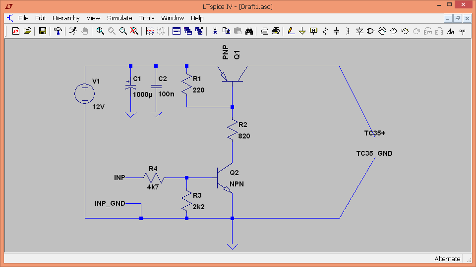

Gast #4263192
Hallo Marcel,
das ist doch alles Murks:
oben wurde doch schon genannt, wie es richtig gemacht wird.
mit AT^SMSO wird das Dingens ausgeschaltet. Zur Not (und nur, wenn das
aus irgenteinem Grund nicht klappt, also abprüfen, als Fallback) kann
man die Leitung /PD (PIN31) nach Masse ziehen.
Einschalten geht über den Anschluss /IGT (PIN15). Dieser muss beim Start
/zum Start 100ms nach Masse gezogen werden.
Die anderen genannten Herangehensweisen ( AT+cfun usw.) führen
selbstverständlich ebenfalls zum Erfolg.
Ebenso wie AT+CALA und AT+CCLK. Damit kannst Du die RealtimeClock
stellen und as Modul aufwachen lassen.
Einfach die VCC klauen ist hier nicht schön, da sich das Modul nicht im
Netz abmelden kann und die Spannung auch nicht definiert aus geht,
sondern mehr oder weniger langsam wegschwimmt.
Deim Modul braucht in den Spitzen bis zu 2Ampere. die 100mA sind nur
grob im Mittel beim Empfang.
Hast Du denn schonmal im Datenblatt geblättert?
Ich habe Dir das im Anhang aufgemalt.
Hoffe, das hilft weiter - weiterhin viel Spaß
Axelr.
