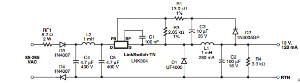

ich würde gern mit dem LNK306 ein Netzteil aufbauen, ich weis leider
nicht welche werte ich nehmen muss damit da 5V raus kommen.
Ich brauch 5V und ca. 300mA.
Hat schon jemand von euch damit erfahrung gemacht?
http://www.power.com/sites/default/files/product-docs/lnk302_304-306.pdf
Habe hier noch den Designe guide gfunden.
http://ac-dc.power.com/sites/default/files/product-docs/an37.pdf
ich weis aber nicht welche teile ich da im schaltplan anpassen muss.

Der LNK306 ist NICHT netzgetrennt ! Der Ausgang liegt aus 230V~ ! Er ist
dasselbe wie ein teures Kondensatornetzteil, nur halt als empfindlicher
Halbleiter.

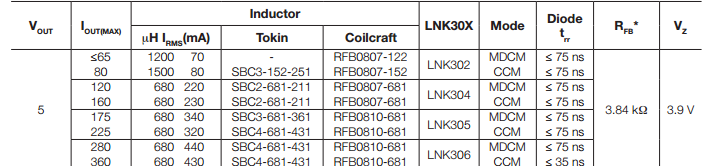

R1 auf 3.84k und L1 nach Stromstärke.
Vz brauchst du in der Schaltung nicht, die ist für
Optokopplerschaltungen.

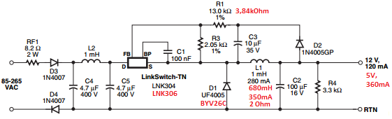

Das wars schon mehr muss ich nicht ändern?
Was willst du denn noch ändern ? Der Ausgangselko kann natürlich eine
geringere Spanungsfestigkeit haben.
Ich würde einen VDR gegen Überspannungen spendieren vor D3/D4, RF1 ist
sowieso ein Sicherungswiderstand.
