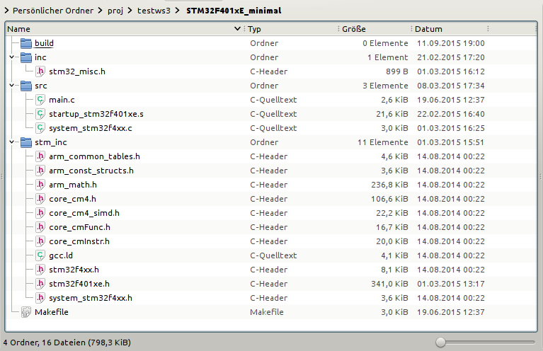

von Axel S. (a-za-z0-9)
W.S. schrieb:
> Merke eines: Bei der USB-Variante erledigt eine Firmware vom Hersteller
> auf dem Chip das Geschäft und man darf davon ausgehen, daß die es 100%
> tut. Bei der seriellen Bootladervariante brauchst du ein Partnerprogramm
> auf dem PC (bei NXP FlashMagic, bei ST ..hmm Erfos ;-))
stm32flash (nur flashen via UART/I2C)
stlink (flashen und Debug-Server via ST-Link)
> Natürlich gibt es beim Klassenprimus J-Link auch ne Möglichkeit, ihn
> unter Linux zu benutzen, aber m.W. sind alle die eigenständigen
> Programme, die es dafür von Segger gibt, erstmal nur für Windows
> gedacht.
Nicht korrekt. Bei Segger kann man mittlerweile auch Tools für Linux
herunterladen. Neben dem Brennprogramm (J-Link Commander) gibt es auch
hier wieder einen Debug-Server.

von Bernd K. (prof7bit)
W.S. schrieb:
> Ich hab's mir deshalb angewöhnt, den ganzen Bockmist bleiben zu lassen,
> mir das, was ich an Headerfiles brauche, selbst zu machen, den
> Startupcode ebenfalls und mir die Hardware-Register aus dem RefMan
> herauszukopieren.
Ich mach es ähnlich (eigener Startup, eigenes Linkerscript, eigene
SystemInit), aber für die Registerdefines hab ich bis jetzt jedesmal
immer genau die Orginal-Datei(en) des Herstellers gefunden die genau das
(und nichts anderes) enthalten. Diesen Teil kann man normalerweise
vollständig von den ganzen unnötigen Libraries trennen.
Im Anhang zum Beispiel ein Screenshot von nem STM32F401RE nach dem
Ausmisten, das sind sogar alles unmodifizierte Orginaldateien des
Herstellers (bei diesem Beispiel hab ich sogar den Startup noch orginal
so gelassen wie er war, war OK so), ohne jedoch auch nur eine einzige
Datei von der HAL mit reinzuziehen. Es mach einmalig ein bisschen Arbeit
das so aufzuräumen und den Bloat vollständig rauszuwerfen aber es geht
und es lohnt sich.
von S. R. (svenska)
> zu lassen, mir das, was ich an Headerfiles brauche, selbst zu
> machen, den Startupcode ebenfalls und mir die Hardware-Register
> aus dem RefMan herauszukopieren.
Also ungefähr das, was ich auch vorhatte. Nur fehlt mir dabei Wissen.
Mich stört, dass ich evtl. Dinge übersehe, die mich später böse in den
Hintern beißen. In den Linkerfiles sind Dinge drin, die ich nicht
verstehe, und auch im Binary tauchen mir unverständliche Funktionen auf
(die ganzen ARM*-Sections, Konstruktor-/Destruktor- und C++-Zeug,
register_tm_clones, usw.) und ich weiß nicht, was wie kaputtgeht, wenn
ich das alles rauswerfe. Und wenn da irgendwelche wichtigen Funktionen
reingelinkt werden, die ich nicht kenne und im Startup-Code auch nicht
aufrufe, dann hat das sicherlich auch Folgen, die ich nicht abschätzen
kann. Und langfristig möchte ich auch die libc (newlib) nutzen, die im
gcc irgendwie mit drin ist.
Ich habe bisher keine ordentliche Beschreibung gefunden, wie das alles
zusammenhängt und was man genau wofür braucht. Das ist alles
Compilerwissen und nur begrenzt meine Welt.
