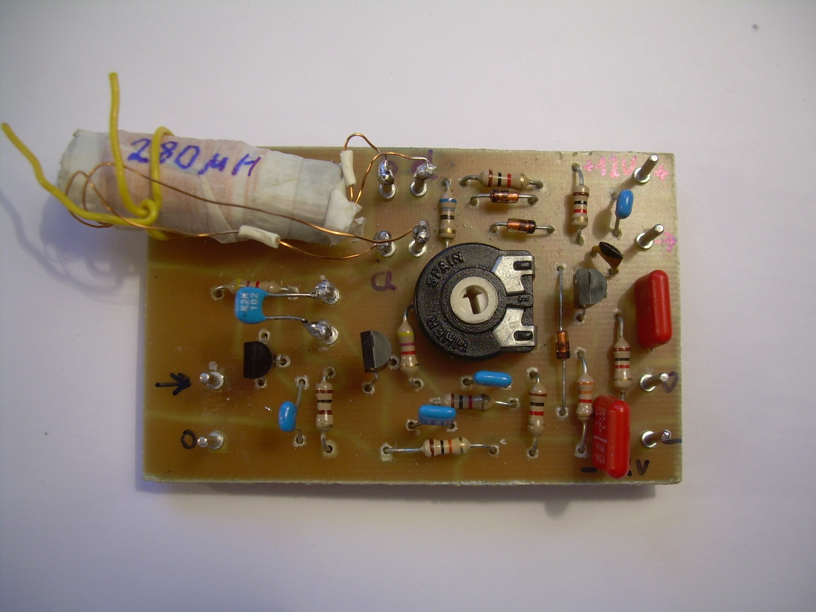

von Jurgen O. (Gast)
Zwei Anfängerfragen:
1. Zur Überprüfung der MW-und LW Bereiche meiner Kofferradios habe ich
mir Prüfsender (800 und 260kHz) gebaut. Grundlage war die Schaltung:
"302 Schaltungen, Seite 315, Schaltung 264" aus der
Elektor-Schaltungssammlung von 1986.
Der Träger (ein einwandfreier Sinus) kann mit diesem Oszillator (nur)
frequenzmoduliert werden.
Umso mehr war ich erstaunt, daß ein eigespeister Ton (über NF-Generator)
absolut sauber auf MW bzw. LW,auf der eingestellten Frequenz im Radio zu
hören war. Wie kann man sich das erklären???? Es wird bei diesem
Oszillator ja nicht amplituden- sondern frequenzmoduliert! Ein
gewobbeltes Signal wird ebenfalls auf MW bzw. LW des Radios kristallklar
wiedergegeben.
Wie ist das möglich bei AM-Empfang???
2. Ich habe mir nun den Produktmodulator "S042P" besorgt, um
AM-Modulation zu realisieren. Der Aufwand für Amplitudenmodulation
scheint mir
erheblich. Zwei symmetrische Ausgangsübertrager sind für den Anschluß
auch noch erforderlich! Der für NF macht weniger Schwierigkeiten, aber
wie baue ich den Übertrager (für die hohe Frequenz) für den Träger???
Wie sollte ich da vorgehen? Nehme ich einen geschlossenen Ferritkern
oder einen Ferritstab und bewickle den entsprechend? Wie sieht so ein
Übertrager aus? Vielleicht könnte mir jemand weiterhelfen?
Ich kenne mich mit den hohen Frequenzen nicht aus.

von Stefan (Gast)
erstmal wundert es mich, das man bei der Schaltung nur FM machen kann,
für den Aufwand (3 Transistoren + offensichtlich selbst herzustellende
Spule) is das doch schon recht wenig. Wenn´s keine Bilderbuch AM sein
muss, sondern AM die einigermaßen viel Hub macht und gut klingt, gehen
je nach dem wie du die Schaltung auslegst 1-2 Transistoren. Allerdings
ist das immer soeine Sache, es gibt schier unzählige Schaltungen für
brauchbare AM Prüfsender, die auch abstimmbar sind, aber wirklich
"supergute" AM Sender (die dann 100% Saubere Modulationstiefe machen)
sind eine Wissenschaft für sich, und im Schaltungsaufwand auch
entsprechend komplex, idr. reichen aber einfache Schaltungen aus.
Zu deiner Frage: Diesen Effekt, den du da beobachtet hast nutzt man auch
bei einfachst UKW Empfängern, um die aufwendige Schaltung eines
"ordentlichen" Diskriminators zu umgehen. Man gleicht dabei den
Empfänger etwas neben die Frequenz ab, und es entsteht die sogenannte
"Flankendemodulation". Auch wenn du eine einwandfreie Tonqualität
rausbekommen hast, aus deinem Experiment, so wirst du bei genauerem
Betrachten Nachteile finden, wie z.B: erhöhtes Grundrauschen und eine
etwas verminderte Reichweite - möchtest du induktiv senden. Wie das
Funktioniert? Nun einfach gesagt hast du ja im Radio mehrere selektive
Schwingkreise (Vorkreis, ZF Filter und co). Du gleichst also den Radio
etwas neben den Sender ab - und - modulierst den Sender in FM. Jedesmal
wenn sich also die Frequenz aufgrund der eingespeissten NF ändert kommt
etwas mehr oder weniger Leistung / Signalstärke in den Empfänger, da
sich die Sendefrequenz ja je nachdem wie der eingespeisste Sinus gerade
ist eher in die "richtige Richtung" deiner eingestellten Frequenz (im
Radio) bewegt, oder davon weg - somit ändert sich auch die
Empfangsstärke was ja letzentlich wieder AM ergibt, und demoduliert
werden kann. Funktioniert, wie du rausgefunden hast, ist aber nicht
umbedingt "fein"...
Je nachdem wie stabiel das Signal aus deinem Prüfgenerator ist, kannst
du die Schaltung zur not mit einer einfachen Transistorschaltung als AM
Prüfgenerator erweitern. Hierfür könntest du einen BC547 (standard NPN
Transistor) nehmen, und ihn mit einer einfachen Basismodulation
ausstatten (wenn du Teile sparen magst).
Am Ausgang des Prüfgenerators schliesst du einen Koppel C von sagen wir
22pF an, es können auch 18, 33 oder sonstwas pF sein nur nicht zu viele.
Diese gehen auf Basis des BC548. Von dessen Kollektor auf + wird ein
5,6k Widerstand (4,7k, 3,3k 6,8k) gelötet. Dann benötigst du ein Poti,
10k, 100k nicht so kritsich. Verschalte dieses als Spannungsteiler und
der Schleiffer wird über 22-47k (was grad da is) auf basis gelegt.
So, jetzt nimmst du noch einen weiteren 5,6 3,3 4,7 k-ohm (bastelkiste)
und lötest ihn an basis des Transistors. Von dem offenen Pin dieses
Widerstandes lötest du einen Keramik Kondensator mit 100nF auf masse.
Dort ist dann dein neuer NF Eingang (Keramik C auf masse / Ende vom
Widerstand). Die HF Wird am Kollektor des Transistors abgegriffen. Mit
dem Poti stellst du den Arbeitspunkt so ein, das du gute + laute AM
erhältst. Das Poti sorgt auch dafür, das der verwendete Transistor
unkritisch ist. Das kann ein BC547 sein, ein BF199 oder sogar ein völlig
unterforderter (für diesen Zweck) BD135 oder BD139.
Es kann sein das du es nicht schaffst, ein gutes Signal einzustellen -
das liegt dann eventuell an der zu hohen Leistung deines jetzigen
Senders. Dann einfach den Koppel C auf <10pF verringern...
Am besten wäre es, gleich einen am / fm Signalgenerator aufzubauen,
sowas kann man mit 1 2 ... 3 transistoren realisieren, dazu einfach
recherchieren. Ich war echt überrascht, das soeine Aufwändige Schaltung
nur FM macht.
PS: Du solltest prüfen, ob du dann parasitäre FM bekommst, wenn du die
Schaltung so baust, wie ich´s vorgeschlagen habe, aber bei 3
Transistoren dürften wohl 2 als Buffer verschalten sein... sollte also
passen
Man kann selbst einen 1 Transistor Sender so modifizieren, das er
saubere AM macht, habe ich auch schon hinbekommen, dann halt nur 75% hub
oder so, aber das reicht ja in den meisten Fällen...
