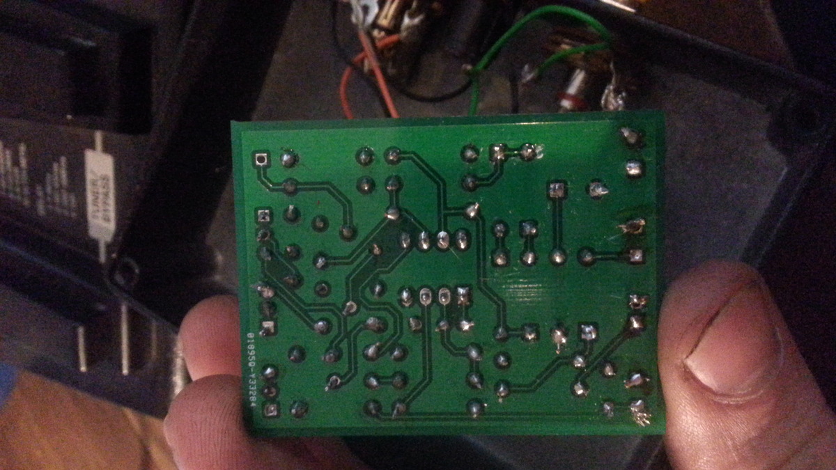

lern löten und löte dann die gesamte Platte nochmal nach. Das war nix,
setzen 6!

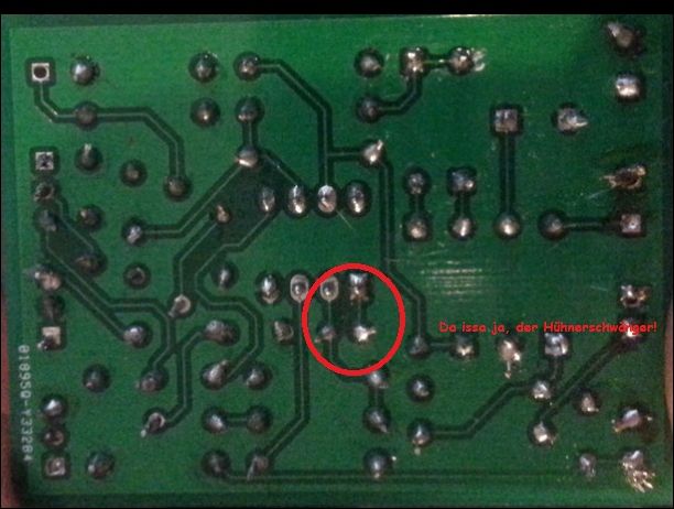

von Paul B. (paul_baumann)
Mir scheint, als ob Pin 2 und/oder 1 auf Masse liegen.
MfG Paul

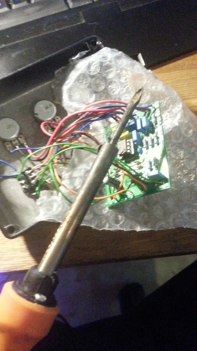

Die Lötstellen habe ich weitesgehend ausgebessert. Da wo man noch den
Silbersockel der Platine gesehen hat, habe ich nochmal heiß gemacht und
Lötzinn reinlaufen lassen bis ein schöner Sockel entsteht. Ich habe ja
leider nur einen DDR Lötkolben mit so einer breiten Sptize, deshalb ist
das Ergebnis sicher auch nicht so gut.
Ich will nix auf den Lötkolben schieben aber... Ist schon ein Elefant im
Porzellanladen.

Zu der Masse an Pin1/2:
Wie kann ich das verstehen? Ist der Kondensator da falsch? Stimmt da
meine Lötstelle nicht?
Arvid
So, wie ich es geschrieben habe -wortwörtlich genau so.
Ich muß hier weg, das halte ich im Kopf nicht aus...
Paul
Arvid S. schrieb:
> Oder ist das der Fehler das dort eine Masseverbinndung besteht?
Ja, das meine ich. Guck an: Wenn die Konschtruktöre es so gewollt
hätten,
daß diese Anschlüsse auf Masse liegen sollen, dann hätten sie doch keine
separaten Leiterzüge dorthin vorgesehen.
> Muss ich also meine Massen nocheinmal überprüfen?
Du sollst nur prüfen, ob die Anschlüsse, die ich im Bild rot eingekreist
habe, eine Verbindung zu der Massefläche aufweisen, was sie nicht
dürfen.
Ich kann mich auch täuschen, aber ich habe ja nur das Bild, während Du
das lebende Objekt hast und tatsächlich messen und / oder sehen kannst,
was los ist.
MfG Paul
von Arvid S. (lebenszeichen)
Nein dort ist keine Masseverbindung zu messen.
Nur die beiden Punkte auf dem Bild sind mit Masse verbunden.
Der Kondensator an C4 mit 10nF hat keine Ausgangsspannung.
Ist der defekt?

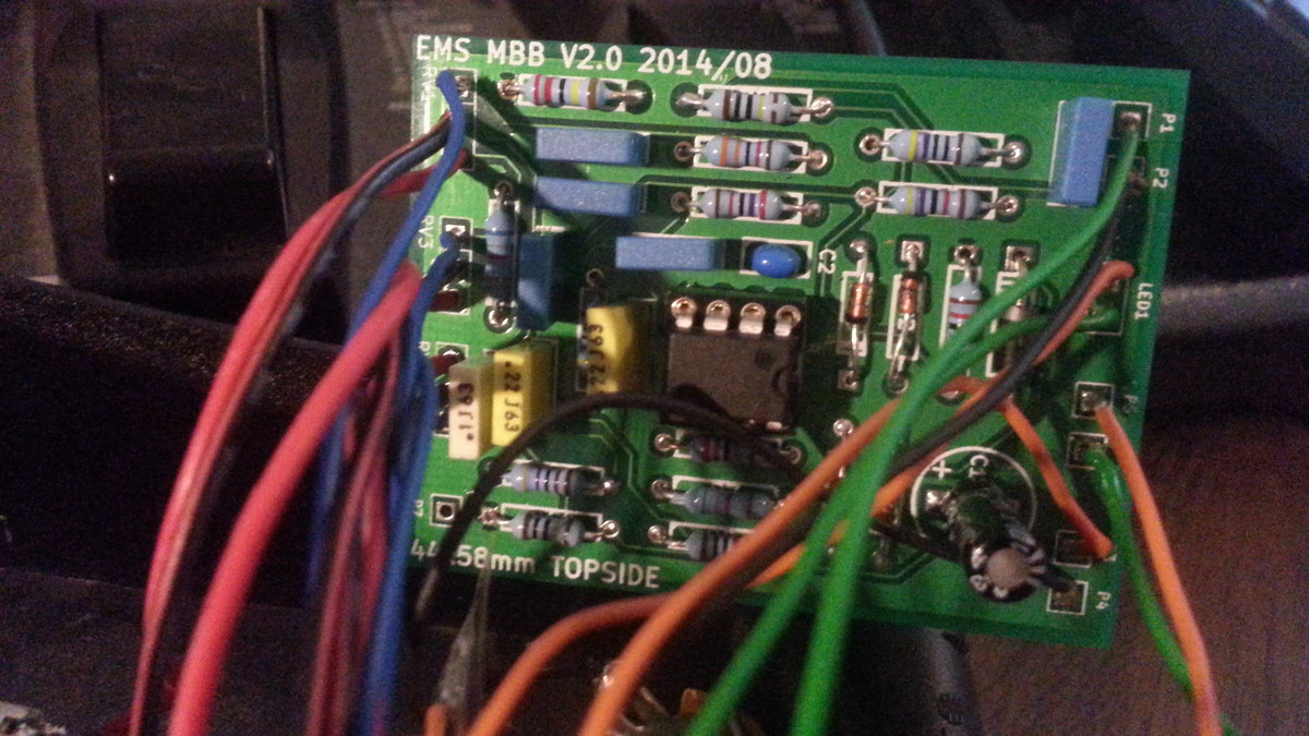

von hein II (Gast)
Was mir aufgefallen ist, im Schaltplan sind zwei getrennte OpAmps mit
eigenen Stromversorgungen eingezeichnet, auf der Platine wird aber ein
Doppel-OpAmp benutzt.
Hoffe, da sind nicht noch mehr (und gravierende) Unstimmigkeiten zw.
Schaltplan und Platine/Bestückung.

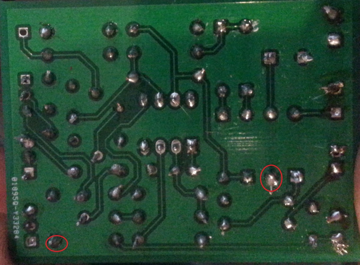

PS: ist der unsaubere lötklecks auf dem letzten foto unten ganz rechts
in der ecke ok so?
wieviel watt hat der ddr-lötkolben eigentlich?
Ja die ist Ok. Der Draht ist aufgedröselt aber sitzt voll und fest ohne
anderen Kontakt in der Platine.
Na 25 :-D

auf dem bild hier
http://t3.gstatic.com/images?q=tbn:ANd9GcSsiiW44gVr3h3MKQHmnUggWeg4TjVgrXV8BkfgzCDCCF33eypl_id-jOA
siehst du, dass der doppel-opamp einen OP1 und einen OP2 hat.
ist der OP am eingang OP1 oder OP2 (liegt C1 an Pin3 oder an Pin5)?

Arvid S. schrieb:
Die Lötstellen an Pin 2 und Pin 3 des Opamp sehen immer noch nicht gut
aus. Lass da mal Zinn fliessen.
Wie ich oben schon schrieb, muss dein Ziel sein, den Punkt zu finden, an
dem die normalerweise halbe Betriebsspannung, die an den Opamps in Ruhe
liegt, gegen Masse gezogen wird oder fehlt.
Diese halbe Betriebsspannung wird im Schaltbild als 'BIAS' bezeichnet
und sollte z.B. an Pin 3 (über den 1M Widerstand) anliegen. Das bringt
den Opamp dazu, auch am Ausgang diese Spannung zu liefern, die
Gegenkopplung über das Poti RV1 muss dazu natürlich funktionieren. Da
liegt der Hase im Pfeffer -  wenn am Ausgang 8V anliegen, aber an Pin 2
nur deutlich weniger, ist da der Fehler zu suchen.

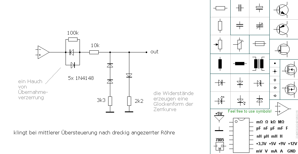

genau genommen ist es ein diodenclipper im rückkopplungszweig.
in verbindung mit einer guten gitarre und einem guten verstärker kann es
schon ganz ordentlich klingen.
du kannst mit einem zweiten opamp eine echte masse (hier 1/2 Ub)
aufbauen.
dann kannst du auch asymmetrische begrenzen, indem du z.B. d3 mit einem
schalter überbrückst oder zu d1, d2 eine schottky-diode wie bat41 oder
bat43 parallel schaltest. du könntest auch eine germaniumdiode wie die
aa116 oder aa119 parallelschalten. das ändert den sound deutlich und
erschafft mehr möglichkeiten.
HeyHo,
habe mich grade nochmal ne halbe Stunde rangesetzt und die beiden
Lötstellen am IC und 2 Widerständen nachgelötet und siehe da, es
funktioniert.. naja noch nicht ganz.

von voltwide (Gast)
Der NE5532 rauscht mit einem hochohmigen GitPU mehr als ein TL072.
Die Aussteuerbarkeit ist schlechter, der Stromverbrauch deutlich höher,
also ist er weniger geeignet für 9V-Batterie-Betrieb. Es gibt schon
einen Grund, warum der TL072 in so vielen Stompboxen zu finden ist.
von amperewide (Gast)
Der TL072 rauscht mit einem hochohmigen GitPU in etwa wie ein NE5532.
Die Aussteuerbarkeit ist schlechter, der Stromverbrauch ist ähnlich,
also ist er etwas weniger geeignet für 9V-Batterie-Betrieb. Es gibt
schon einen Grund, warum der NE5532A in so vielen durchdachten
9V-Audioschaltungen zu finden ist.
von weed (Gast)
nicht vergessen - der NE5534/NE5532 hat günstigerweise einen wesentlich
geringeren Ausgangswiderstand als der TL07x!
von voltwide (Gast)
> NE5532.
Um mal eines klar zu stellen - auch ich halte den NE5532 für den
technisch deutlich besseren OPV als den TL072. Nur dass dieser gerade in
der Anwendung Guitar-Effektgerät keinerlei Vorteile gegenüber dem TL072
bietet.
Mit einem Stromrauschen von 0,7pA/1Hz erzeugt er schon über 100kOhm
Eingangswiderstand bereits 70nV/1Hz - gegenüber den 18nV des TL072 ein
indiskutabler Wert.
Einen mindest doppelt so hohen Stromverbrauch würde ich nun nicht als
ähnlich bezeichnen.
Gibt es Beispiele für die so vielen durchdachten 9V-Audioschaltungen mit
NE5532?
Der niedrigere Ausgangswiderstand hat in der praktischen Anwendung
solcher Effektgeräte keine Bedeutung, üblicherweise finden sich (aus
gutem Grund) im Ausgangszweig Serienwiderstände im kOhm-Bereich
von flo (Gast)
