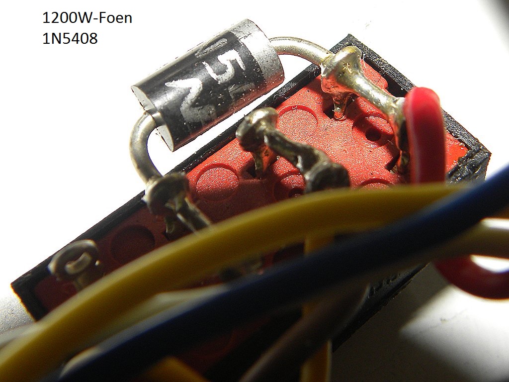

von Toxic (Gast)
hinz schrieb:
> Du darfst dich nach dem mittleren Strom richten, und auch da wird eine
> 3A Diode reichen, sie wird im Fön ja aktiv gekühlt.
In meinen bisherigen Foens (max 1800W) war noch nie eine Diode aktiv
gekuehlt - die Dioden waren grundsaetzlich am Schalter verbaut.
Die Bilder zeigen einen auseindergenommenen Foen (1200W) in dem eine
1N5408 ihren Dienst tat.
Der Foen funktionierte eigentlich noch - allerdings war der Lueftermotor
mit seinen Kohlebuersten am Ende,was ziemliche Geraeusche verursachte

Mir ging es im wesentlichen darum mit Bildern zu zeigen, was bei einem
1200W/3€ Billigfoen verbaut wird.
