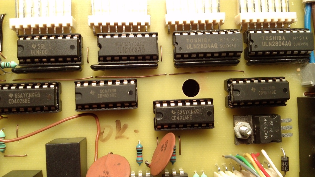

Hallo liebe Leute, ich bin neu hier und hab wenig Ahnung betreffend der
Micro´s und Programmierung, deshalb bitte um Hilfe.
Ich hab da eine defekte Fussball Anzeige Tafel, alles leuchtet, nur die
Heimmannschaft lässt sich von 0-9 Toren durchschalten, die
Auswärtsmannschaft bleibt immer bei 0 und auch die Uhr Anzeige immer bei
00
Hab alles gecheckt, Kabeln, Risse, Feuchtigkeit,etc. Alles ok.
Ausser das Netzteil hatte 16,4V, anstatt 12V. Habs versucht mit der
Autobatterie, kein Erfolg.
Die FB hat auch Funk eingebaut, verwendet ist diese aber nur mit Kabel
(100m) und hat auch immer funktioniert.
FB auf, es ist ein AT89C2051-24PI drinnen. Es gibt auch einen --24PU,
keine Ahnung wo da der Unterschied. Jedenfalls sind zw. V+ und GND nur
44 Ohm, das kann wohl nicht sein. Ev. Überspannung.....
Sollte ich den tauschen, muss man den Programmieren?? Ich hätte nämlich
keine Ahnung wie. Ist "von Werk aus" das Timing etc. ev. integriert??
Mir ist klar wie dumm ich bin, aber mir bleibt nur eure Hilfe. Eine neue
Tafel würde den Verein zuviel kosten, ev. kann ich ja mit eurer Hilfe
was machen.
Danke!!

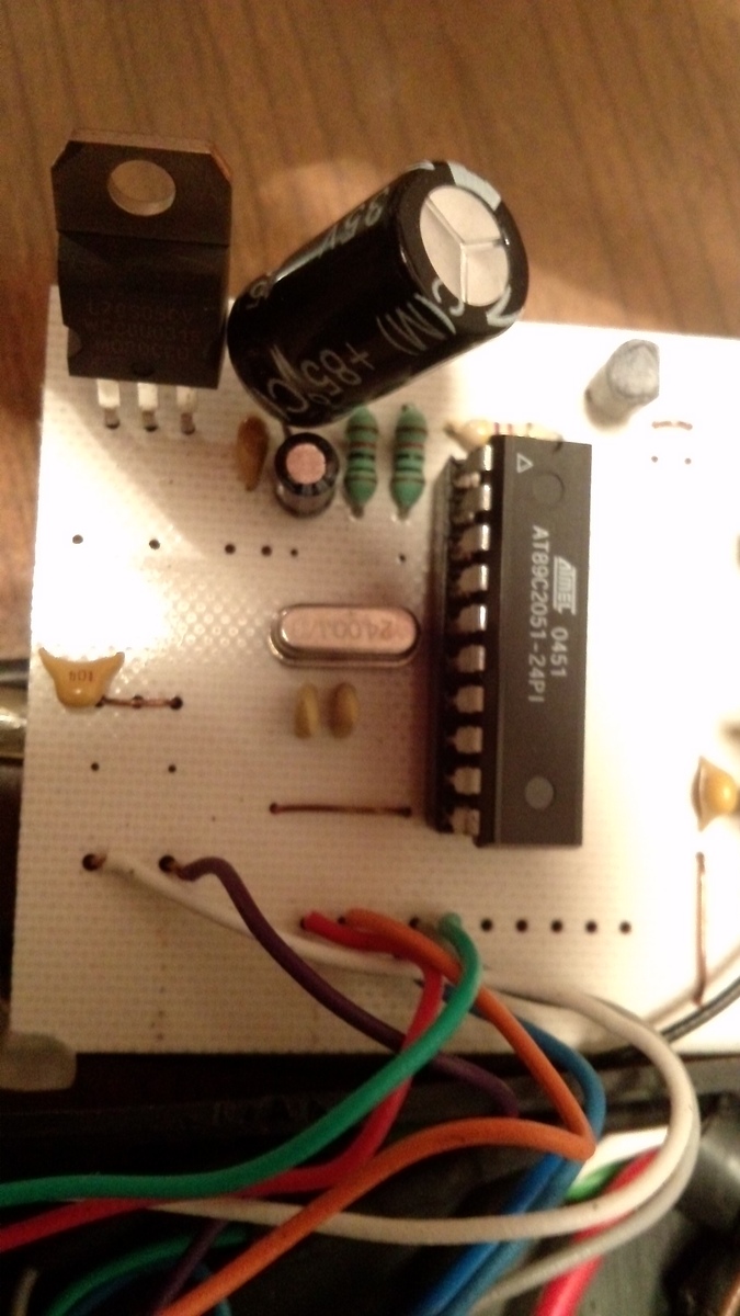

von Peter D. (peda)
Ja, der AT89C2051 tut ohne Programmierung garnichts.
Am AT89C2051 müssen 5V VCC anliegen.
Miß mal die Tasten durch, vielleicht klemmt eine oder ist verdreckt.

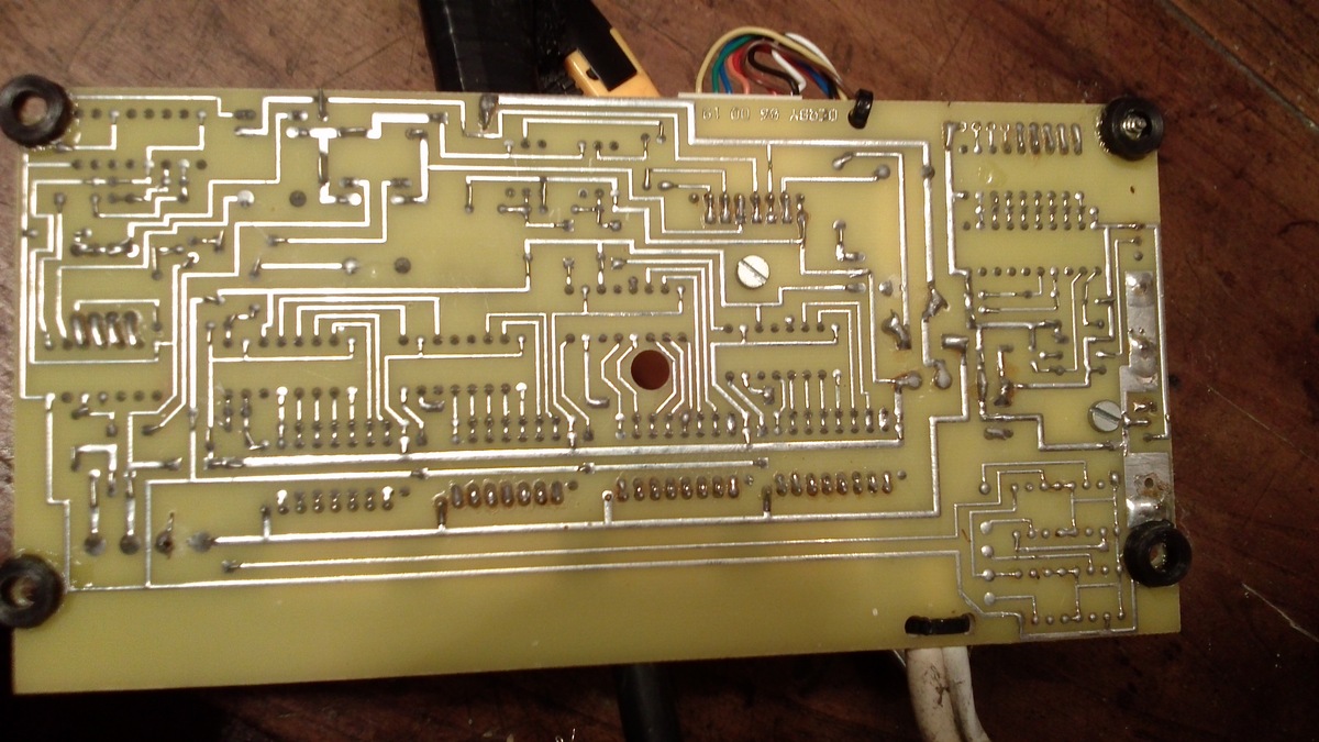

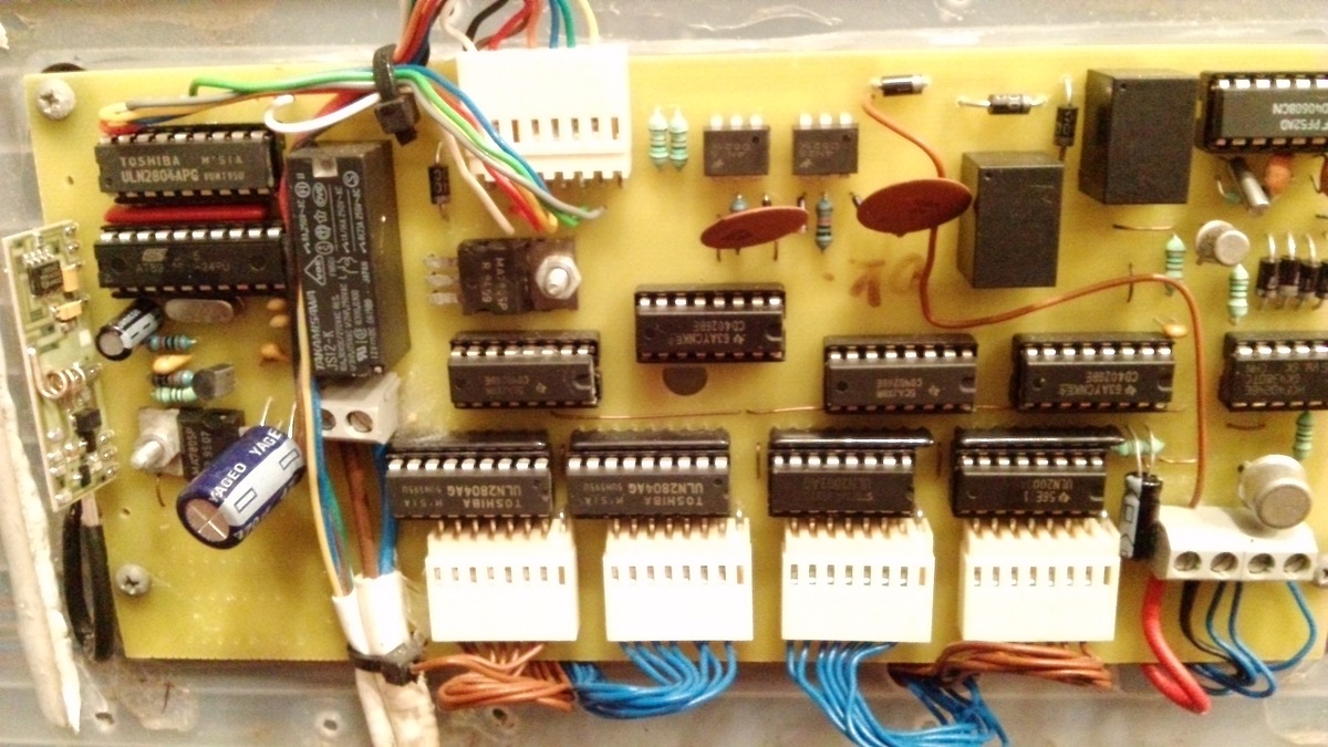

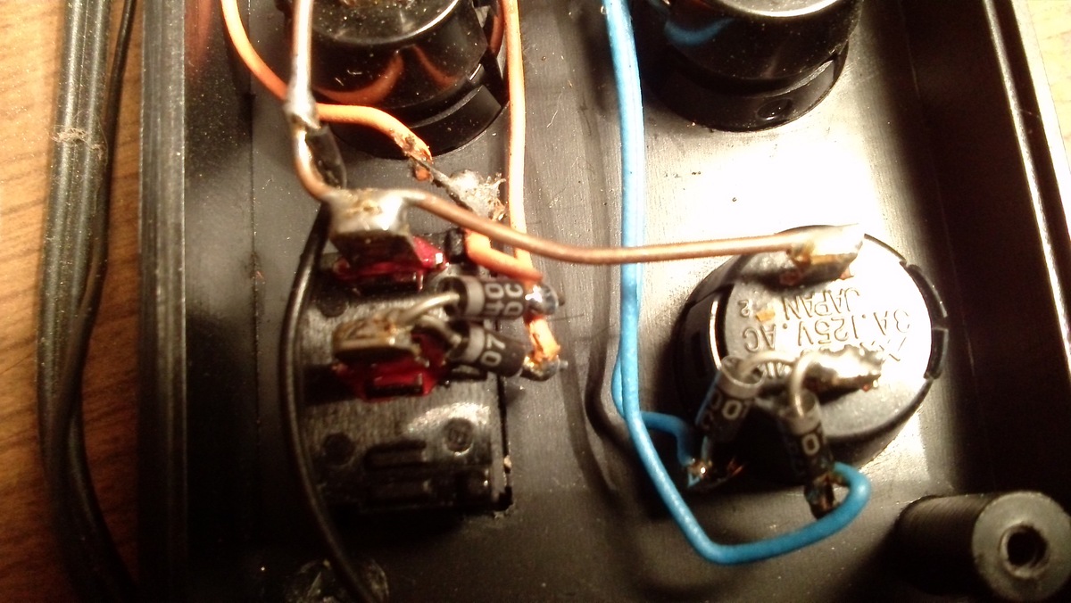

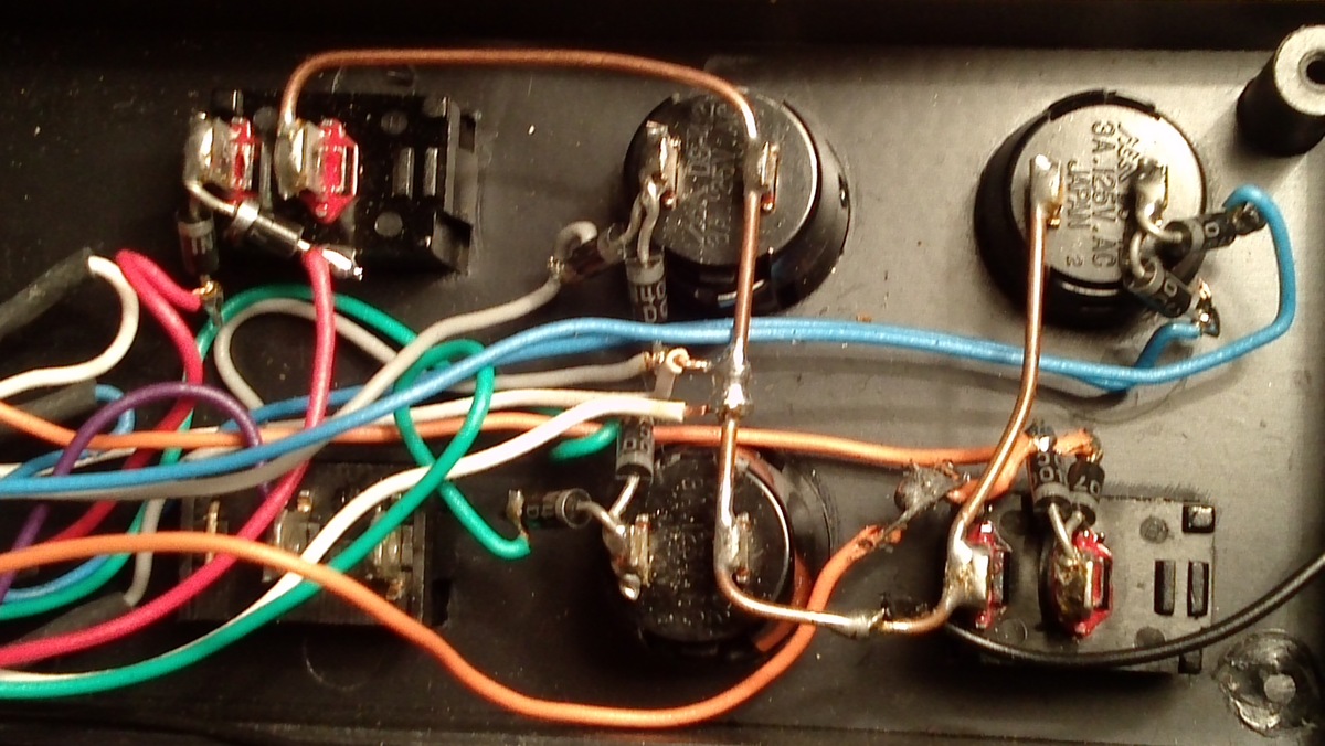

von Walter S. (bastler11)

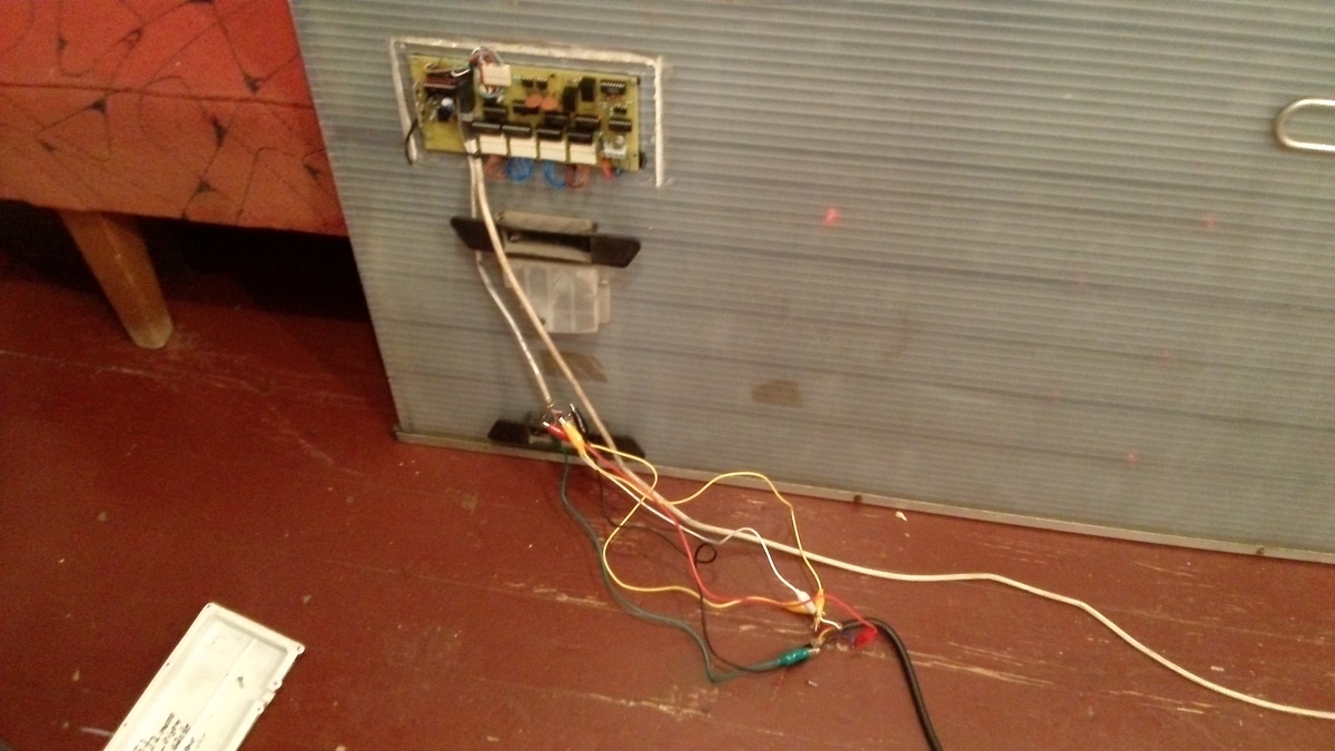

Danke R.B. Jedoch, es ist nirgend ein Hersteller zu finden. Anbei die
Tafel. Der Punkt blinkt wenn Uhr aktiv. Es ist wohl eine Menge an Wissen
notwendig sowas zu programmieren. Ev. kann man den alten auslesen.
Diesen kann ich gern schicken, sofern er nicht defekt ist. Mit einem
neuen messe ich noch die V - GND. 44 Ohm hat dieser, das kann nicht
passen.
Nehme gern die Hilfe an, Bezahlung ist selbstverständlich
von Dietrich L. (dietrichl)
Wenn er nicht defekt ist, müsste er ja laufen, und wenn er defekt ist,
kann man ihn (wahrscheinlich) nicht auslesen ;-((
> Mit einem
> passen.
An Halbleitern [µC) mit einem Ohmmeter zu messen ist (meistens) Unsinn,
denn das ist kein ohmscher Widerstand.
Du solltest die Spannung zwischen Vcc und GND im Betrieb messen. Das
sollte so um die 5V sein. Und dann ggf. den Strom, der da hinein fließt.
Gruß Dietrich
> 00
Was ich da rauslese:
- Der Controller arbeitet grundsätzlich - sonst könnte man auch die
Heimmannschaft nicht durchschalten, und die Uhr und Auswärtsmannschaft
würden vermutlich nur Unsinn anzeigen, nicht sauber 0.
- Wenn der Controller etwas sinnvolles tut, so ist er zumindest intern
NICHT defekt, es bleiben die Ein- und Ausgänge oder die
Anzeige/Ansteuerung, die defekt sein können.
- Die Ausgänge arbeiten vermutlich auch alle korrekt, ansonsten würde
würde vermutlich Unsinn angezeigt, nicht sauber 0.
- Die Anzeige ist vermutlich nicht defekt, da sauber 0 angezeigt wird.
=> Es scheint also ein Problem bei der Ansteuerung zu sein. Entweder
sind die Eingänge des Mikrocontrollers kaputt, oder diejenigen Teile,
die das Signal für die Auswärtsmannschaft und die Uhr erzeugen.
Ein Controllertausch bringt zunächst mal gar nichts: Wenn die Eingänge
kaputt sind, dann vermutlich, weil der Controller systematisch etwas
abkriegt. Also muss man die Ansteuerung durchchecken.

von R.B. (Gast)
Ja Fotos wären super!
Dieser Controller wird mit 12 V Programmiert. Je nachdem, wie die Pins
am Port 3 gerade beschaltet waren bzw. ne Restspannung an den Pins
anlag, hat man eventuell mit 16V - falls diese tatsächlich mal am
Controller Reset-Pin anlagen - irgendeinen Teilbereich des internen
Flashs aus versehen reprogrammiert. das könnte evtl. auch das Verhalten
des Programs erklären. In diesem Fall wäre das Auslesen mögl. man müsste
nur die Exakte außenbeschaltung des Controllers kennen - dann könnte man
versuchen das disassemblierte programm an dieser Stelle zu
Rekonstruieren.

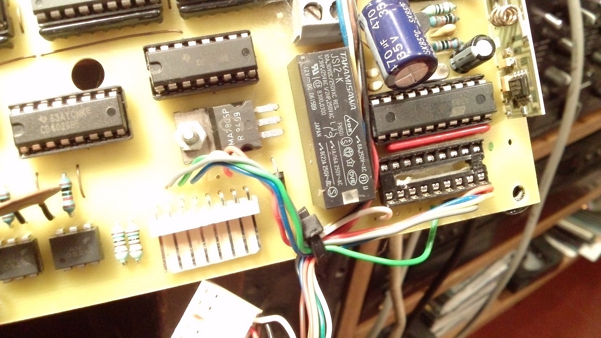

Der Controller hat sicherlich weniger Pins, als für die Schalttafel
notwendig wären - also müssten noch zusätliche Bausteine als LED-Treiber
drin sein - ein Foto der Innereien wäre top.

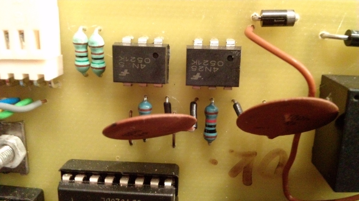

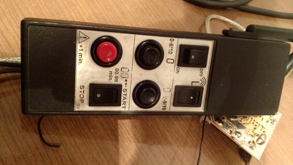

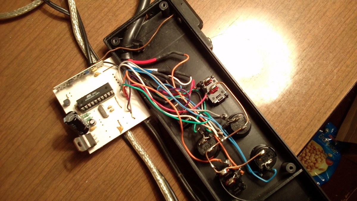

@Walter du sagst es wurde mit nem Kabel angesteuert - gibt es da einen
Baustein zwischen dem Kabel und dem Controller, der z.B. MAX232 ... o.
ä. heisst? Hängen die Leuchtdioden auch direkt am Controller, oder gibt
es da Treiberbausteine zwischen uC und den LEDs? Wir brauchen die
Bezeichnung dieser Bausteine.
von hp-freund (Gast)
R.B. schrieb:
> gibt es da einen
Das ist die Frage. Da auch eine Funkverbindung möglich ist sitzt auf der
Anzeigetafel evtl. auch noch ein µC.
Warten wir die Fotos ab....
Danke Leute, ihr seit Spitze! Nach und nach verstehe ich auch mehr
Hallo Freunde, so hier mal die Fotos von der FB. Messen und schauen
werde dich da erst, die Tafel werde ich wohl mitnehmen um alles
beisammen zu haben. Danke!!!
Das sieht mir fast so aus als wäre der µC nur für Ansteuerung des
Funkmodules zuständig und evtl. für den Betrieb gar nicht nötig.
Alle Taster scheinen mit einfacher Dioden Logik direkt die Tafel über
das Kabel zu steuern.
Wie viele Adern hat das Kabel?
Ist nicht ganz eindeutig zu sehen.
von Route_66 H. (route_66)
Ja, ganz genau so sieht das aus!
Sieht nach sechs Adern aus.
von Tcf K. (tcfkao)
Ja, schließe mich der Meinung an, simple Veroderung durch die 1N4007.
Miss mal die Taster nach, ob da noch alle Kontakte sauber schließen beim
Betätigen. Die Taster schalten die Masse durch, d.h. im Betrieb der
Tafel muss über dem Taster eine Spannung anstehen und beim Betätigen zu
null werden. Auch die Dioden messen ob nicht eine kurzschließt.

von R.B. (Gast)
um systematisch vorzugehen würde ich folgendes machen:
- Im ausgeschalteten Zustand alle Dioden mit nem Multimeter Prüfen. da
gibts so ne Einstellung aufm MM. die Dioden sollten in eine Richtung
irgendwas zwischen 400 u. 600 anzeigen (gemessen am 1N4007) und in die
andere Richtung 0. Eine, die in beiden Richtungen entweder 0 oder
irgendeinen wert anzeigt ist defekt. Soweit ich sehen kann - kannst du
die direkt in der Schaltung prüfen.
- Dann würde ich die Schlatung einschalten. Hier sollte man an jeder
Stelle, wo zwei Dioden zusammenlaufen eine Spannung anliegen - ist das
nicht der Fall gibt es entweder Kabelbruch oder Steckerprobleme d.h. an
dieser Leitung ist womöglich die Verbindung zur Tafel unterbrochen.
- Liegt an allen Stellen eine Spannung an, dann würde ich mit einem
kleinen Stück Draht die beiden Pole der Schalter kurz zusammenschliessen
und gucken ob sich an der Tafel was tut - kann man damit alles schalten,
dann sind die Tasterkontakte defekt/Korrodiert.
Wenn alle Punkte oben I/O sind dann liegst an der Tafel, die müsstest du
dann auch aufschrauben und uns die Bilder reinstellen.
Prüf bitte alle Spannungen, bevor du drangehst - ab 50-60V kanns
ordentlich ziehen bzw. lebensgefährlich werden.

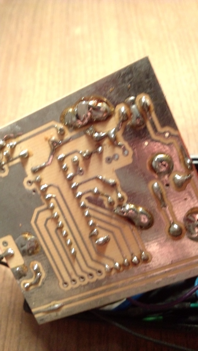

Übrigens bin ich auch der Meinung, dass der Controller nur für die
Funkübertragung da ist - die Trägerplatine dafür scheint selbstgeätzt zu
sein - d.h. höchstwahrscheinlich alles Marke Eigenbau. Ich finde die
Kombination aus fliegender Verdrahtung und SMD-Aufbau sehr interessant
Übrigens dein Controller müsste defekt sein - ich hab bei mir mehrere
gemessen und hab zwischen VCC und GND 19 Megaohm
Ihr seit Spitze!!!!
Bevor ich da jetzt noch Fragen stelle: Tafel wird abmontiert und kommt
in die Werksatt. Dann gehe ich alles nach und nach nochmals durch, Fotos
kommen dann auch. Mit Eurer Hilfe wird es gelingen, Vielen Dank!! Bitte
warten, vor Freitag kann ich nicht an die Tafel.
Hallo liebe Leute, früher als gedacht....
Vorab: Problem gelöst!
Hab alles in der FB kontrolliert, und ok. Dann die Platte an der Tafel
runtergenommen, und ja, auch ein Mikro Controller in der
Empfangseinheit.
Und siehe da, hatte einen Kurzschluss direkt an den Kabeln die von der
FB kamen. Komisch, zunächst fand ich auch nichts. Dann aber, ist ein IC
neben dem Mikro Controller wo direkt auch diese Kabeln reingehen. IC
raus, und der hatte Kurzschluss. Zusammengebaut und läuft!!!!! Bin ich
froh!!
Allerdings ohne eure Hilfe wärs nicht gegangen, da ich nicht wusste das
der ursprüngliche defekte Micro Controller (44 Ohm)nur für den Funk ist.
Bau das an der FB noch weg und fertig.
Aber die Bilder hab ich gemacht und möchte ich euch nicht vorenthalten.
Könnte noch fragen, was der Controller für eine Aufgabe hatte beim
Funk...
Achja, und Netzteil kommt auch neu...
Danke euch!!!!
Auf dem Foto 2226 fehlt nun der defekte IC, bei 2196 noch drinnen . Muss
sein das der AT89C2051, ist ja in der FB und auf der Platine an der
Tafel einer, dafür zuständig war.
> Funk...
Das war warscheinlich kein Controller -der steckt ja noch- sondern der
Open-Collector-Driver ULN2804. Dessen Ausgänge liegen parallel (wired
or) zu den Fernbedienleitungen.
@Walter S.
> Muss
Nein, der hat 20 Pins, der leere Sockel nur 18.

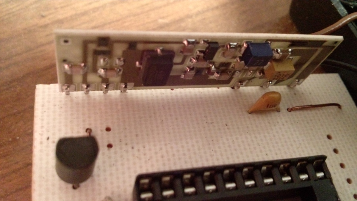

Gratuliere!
Mir ist allerdings auch nicht klar welche Aufgabe das Funkmodul hat.
Ohne Kabel an der FB hat es keine Stromversorgung.
Kann Ja eigentlich nur zur gemeinsamen Steuerung mehrerer Tafel gedacht
sein.
Aber was solls, Hauptsache es funktioniert wie gewünscht ...

Ja das ist ganz einfach:
Die Funkmodule (hier: Sender und Empfänger) gibt es so fertig zu kaufen.
Die bestehen meistens aus einem einfachen Modulator senderseitig und
einem Demodulator empfängerseitig - Modulationsart ist hier meistens ASK
PSK etc. Der Frequenzband ist ISM (z.B. 434Mhz) Das ist der selbe
Frequenzband, auf dem auch Zentralverriegelungen von Autos,
Funkkopfhörer, Garagentore usw. arbeiten. Die Frequenz darf jeder ohne
Amateurfunklizenz nutzen.
An so einem Modul ist ein Datenpin vorhanden. Alles was ich an diesem
Datenpin als Rechtecksignal senderseitig eingebe - kommt auf der anderen
Seite Empfängerseitig wieder raus. Der Mikrocontroller in der FB erfasst
deine Tastendrücke und gibt die wahrscheinlich als UART-Telegramm an den
Datenpin des Funkmoduls. Also müsste Pin 3 des MC am Datenpin des
Funkmoduls hängen.
Empfängerseitig hängt der MC mit dem Pin 2 am Datenpin. Hier werden dann
die UART-Telegramme empfangen und über die MC-Pins wieder in
Tastendrücke umgewandelt. Wobei der MC Empfängerseitig eventuell noch
mehr zu tun hat - wie z.B. Entprellung der Tasten.
