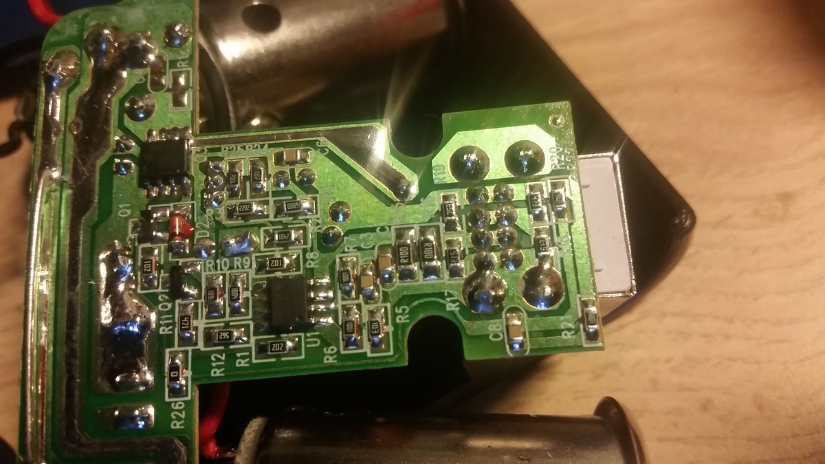

Hallo, auf meinem Netzteil steht was von 5.3VDC und 2A (Samsung S5)
mit diesem Netzteil wird mein Samsung sehr schnell geladen.
Wenn ich das Smartphone an der USB-Buchse vom PC anschliesse (ohne dass
der PC läuft) wird es auch geladen... aber es fliesst 500mA.
Ich möchte aus einer andersweitig vorhandenen 5V Quelle, ebenfalls mein
Smartphone laden... aber einfach so geht das nicht??
Welche Spannungen muss ich an den Datenleitungen vom USB anschliessen,
damit mindestens 100mA fliesst?
Wo ist das definiert, welche Spannungen am USB Datenleitung = welcher
max. Strom?
Danke

(Firma: matzetronics) #4276836
epikao schrieb:
> Die Datenleitung
> ist doch speziell verdrahtet.. nicht einfach kurzgeschlossen.. siehe
> Bild
Jo, das ist wahrscheinlich wieder mal das Zugeständnis an die Apple
Fraktion. Deren iPhones laden nur, wenn gewisse Pegel an den
Datenleitungen vorhanden sind:
http://www.instructables.com/id/Portable-USB-Charger-Version-2.0/
Weit unten der Kommentar von skeletonkey124...

#4276900
epikao schrieb:
> Ich möchte aber meine 5V Quelle nicht zu sehr belasten. Also 100-500mA
> maximum? Wie verschaltet man dann die Datenleitung?
Einfach offen lassen kann helfen, muss aber nicht. Die aktuellen Samsung
laden dann meist trotzdem mit Mehrheit Strom. Aber eigentlich kümmert
sich der Ladecontroller. Wenn die Quelle nicht genug liefert, also die
Spannung einbricht dann regelt er den Strom runter. Ob die Smartphones
sich an die USB Battery Charging Spec halten, müsste man im Einzelfall
raussuchen.
#4276907
Die offizielle Theorie geht so:
- Wenn offen, dann darf das Gerät maximal 100mA ziehen. Ob es das dann
überhaupt macht ist nicht sicher, aber als Ladestrom bringt das ohnehin
praktisch nichts.
- An einem aktiven USB Host angeschlossen darf das Gerät bei USB 2
maximal 500mA ziehen, aber erst in Abstimmung mit dem Host. Das kann
auch dazu führen, dass man ein Handy am Notebook nur dann mit 500mA läd,
wenn das Notebook beim reinstecken aktiv war, man das Notebook danach
aber runterfahren darf und die 500mA trotzdem erhalten bleiben.
- An einem Lader mit mehr oder weniger kreativ kurzgeschlossenen
Datenleitungen zieht das Gerät soviel Strom wie es zu brauchen meint,
begrenzt von der Fähigkeit des Laders, diesen zu liefern.
In der Praxis kann das freilich auch völlig anders aussehen. Nicht alle
Geräte halten sich an solche Vereinbarungen und mancher Hersteller hat
wohl auch ganz eigene Ansichten dazu. Von Apple ist das ja bekannt, aber
andere werden das auch nicht immer sauber einhalten. Das muss dann auch
nicht bei allen Geräten eines Herstellers gleich sein.
