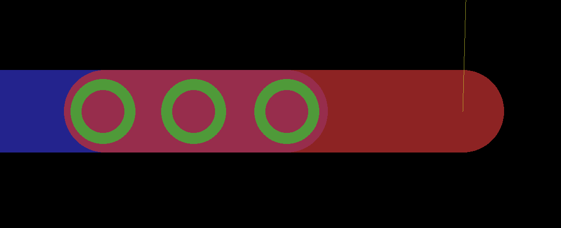

Hallo Zusammen, ich plane demnächst eine Schaltung auf der Platine zu entwerfen. Dazu habe ich mir einige Beiträge und das Wiki hier auf der Seite durchgelesen. Sehr anschaulich muss ich sagen. Jedoch verstehe ich einen Punkt nicht ganz.... Im Forum wurde immer wieder auf das pdf: "Leiterplatten-Layout-Tutorial" verwiesen: http://www.ibfriedrich.com/Layout_Tutorial_d.pdf Unter dem Punkt 12.2.1 Grundsätze des Routens wird folgendes gesagt: -Für große Ströme verwenden Sie mehrere Durchkontaktierungen pro Durchgang, wenn Sie die Signallagen durchkontaktieren. Das reduziert die Impedanz von Leiterbahn und Versorgungslage. Nun stellt sich mit die Frage wie ich das verstehen soll.. Ich kann doch nur ein "Via" pro Layer wechsel machen. Oder was verstehe ich da falsch??? Vielen dank für die Hilfe
bob schrieb: > Ich kann doch nur ein "Via" pro Layer wechsel machen. Oder was verstehe > ich da falsch??? Nein. Ja.
Stefan P. schrieb: > bob schrieb: >> Ich kann doch nur ein "Via" pro Layer wechsel machen. Oder was verstehe >> ich da falsch??? > > Nein. Ja. Ah ok. Vielen Dank. Und das wird heutzutage echt so gemacht?? habe ich noch nie gesehen.....
Mit Abgucken ist es oft nicht getan. Das ist fast schon eine Wissenschaft für sich.
bob schrieb: > Und das wird heutzutage echt so gemacht?? habe ich noch nie gesehen..... Ja. Ich verwende nur einen Viatyp und denn bei Bedarf eben mehrfach. rgds
Mehrere Vias: - Oft als "thermal vias" (in Flächen) für bessere Wärmeübertragung. - Wie im zitierten Text für größere Ströme (Faustregel max. 1A / via). - Um Flächen niederimpedant anzubinden / kurze Strompfade zu bekommen. Gut sichtbar an Masseflächen oder wenn z.B. Schirmbleche angebunden werden.
noti schrieb: > Mehrere Vias: > - Oft als "thermal vias" (in Flächen) für bessere Wärmeübertragung. > - Wie im zitierten Text für größere Ströme (Faustregel max. 1A / via). > - Um Flächen niederimpedant anzubinden / kurze Strompfade zu bekommen. > Gut sichtbar an Masseflächen oder wenn z.B. Schirmbleche angebunden > werden. Erstmal vielen Dank für die ganzen Antworten!! Du hast geschrieben Faustregel max. 1A / via. Soll das heißen 1A pro Via??? Also wenn ich eine Leitung mit 1Ampere hab dann brauch ich auch nu 1 Via. Wenn ich eine mit mit 4 Ampere hab dann eben 4 Vias???
Ist ja nicht sehr mißverständlich ausgedrückt. Aber ist halt eine
Faustregel, wie alle Faustregeln eine Schätzung und im Einzelfall zu
überdenken. Hängt wohl auch etwas von der Größe des Vias ab.
Bei hohen Strömen vermeid ich Vias, oder nutze Bauteile zum
Lagenwechsel.
In einem Via ist die Kupferstärke geringer als die der Leiterbahnen. bob schrieb: > Achja und warum sind hohe Ströme gerade so gefährlich??? Deine Fragezeichetaste klemmt Was heiß gefährlich ? Es beeinfluss nunmal. Wenn ich eine gute Potentialanbindung haben will stört der höhere Widerstand und die erhöhte Induktivität eines Vias. Durch Verwendung mehrerer Vias kann man das auffangen. Es ist immer die Summe aller Schwachstellen die über Erfolg oder Mißerfolg entscheidet. Warum soll man etwas nicht tun von dem man weiß das es das Ergebniss nur verbessern kann ?
Michael K. schrieb: > In einem Via ist die Kupferstärke geringer als die der > Leiterbahnen. > > bob schrieb: >> Achja und warum sind hohe Ströme gerade so gefährlich??? > Deine Fragezeichetaste klemmt > > Was heiß gefährlich ? > Es beeinfluss nunmal. > Wenn ich eine gute Potentialanbindung haben will stört der höhere > Widerstand und die erhöhte Induktivität eines Vias. > Durch Verwendung mehrerer Vias kann man das auffangen. > > Es ist immer die Summe aller Schwachstellen die über Erfolg oder > Mißerfolg entscheidet. Warum soll man etwas nicht tun von dem man weiß > das es das Ergebniss nur verbessern kann ? Vielen Dank! Nur verstehe ich immer noch ned genau wie eine hohe Strom Leitung andere Bahnen beeinflusst. Wirkt sich dann das elektrische bzw MAgnetische Feld der Leiterbahn auf andere so aus, das ich zum Beispiel eine Potential Verschiebung an einer anderen naheliegender Bahn bekomme?

noti schrieb: > - Wie im zitierten Text für größere Ströme (Faustregel max. 1A / via). Mit solchen Faustregeln sollte man vorsichtig sein. Die Stromtragfähigkeit eines Vias ist der am meisten unterschätze Wert... Siehe dazu den Beitrag "Re: GND über Durchkotantaktierungen"
