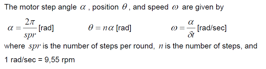

Ich habe hier einen schrittmotor und würde diesen gerne mit einer Rampe
anfahren lassen.
Ich habe einen Timerinterrupt alle 50uS = 20KHz
Eine Maximalgeschwindigkeit in diesem Beispiel von 100mm/s
Pro mm benötigt der Motor 50steps
Eine Beschleunigung von 20mm/s2
Nun weiss ich ja, dass ich in 5s von 0mm/s auf 100mm/s beschleunigen
muss.
Meine Rampe dauert also 5s
In meinem Timerinterrupt zähle ich eine Variable hoch.
Wenn diese einen bestimmten wert erreich hat, dann mache ich einen Step.

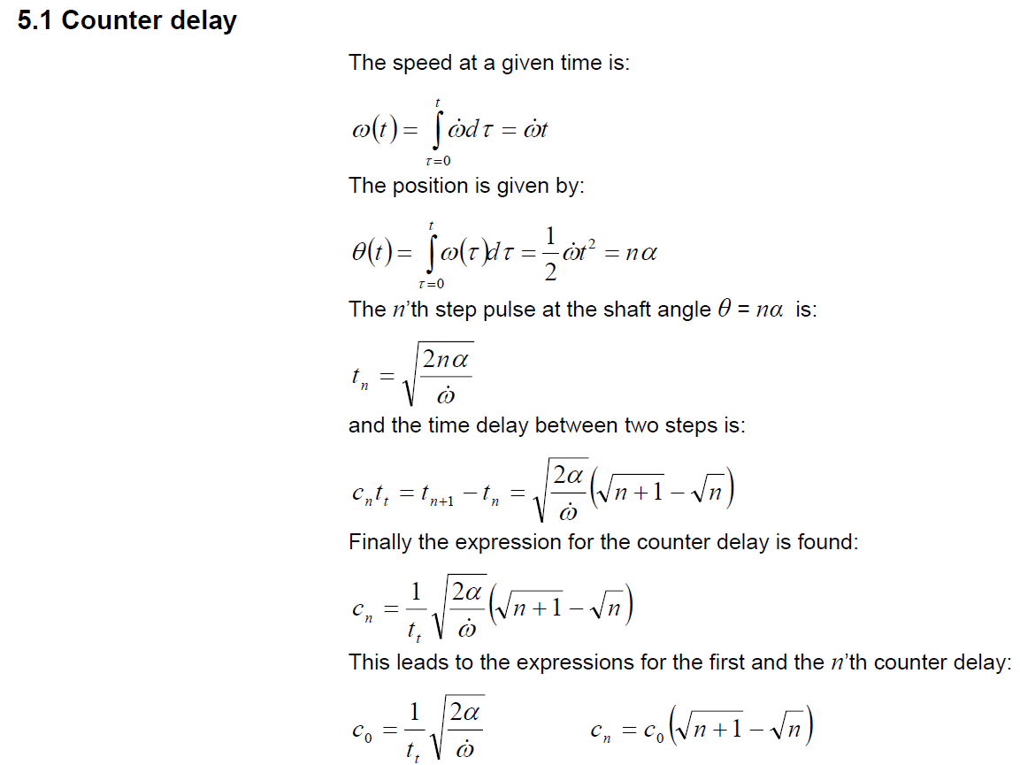

Nun habe ich die AppNote von AVR gefunden AVR446
http://www.atmel.com/Images/doc8017.pdf
Darin gibt es die notwendigen Formeln welche ich angehängt habe.
Leider ist für mich nicht ganz klar, womit ich diese Gleichungen füllen
soll.
Die letzten beiden Gleichungen sind ja für mich relevant.
n ist wohl die anzahl schritte die bereits gemacht wurden?
Die frage ist jedoch noch, wass ist eta t?
Ich wäre sehr froh, wenn mir jemand hierbei etwas weiterhelfen könnte
und eventuell ein kurzes Beispiel mit den obigen Angaben machen könnte.
Danke schonmal

OP #4278191
Wolfgang A. schrieb:
> Holger K. schrieb:
>> Was soll ich hier einsetzen?
> Da die Gleichung die Winkelgeschwindigkeit beschreibt und alpha der
> Schrittwinkel ist, muss delta t die Zeit zwischen zwei Schritten sein.
Ist damit die Zeit zwischen meinen Interrupts gemeint also 50uS oder die
zeit zwischen den STEP Pulsen?
Wenn es die Zeit zwischen den Steppulsen ist, dann weiss ich diese ja
garnicht, da ich diese ja berechnen muss.
Moderator #4278194
Die Appnote bezieht sich auf eine rotatorische Bewegung, du möchtest
aber offensichtlich eine lineare Bewegung erzeugen. Also musst du alle
winkelspezifischen Größen durch die entsprechenden Weggrößen ersetzen:
Winkelbeschleunigung ώ -> Beschleunigung  a (= 20 mm/s²)
Winkelschrittweite   α -> Wegschrittweite s (= 1 / (50 mm¯¹) = 0.02 mm)
tt ist das Timerintervall (= 1 / 20 kHz = 50 µs).
n ist der Schrittzähler, der beim Start der Rampe auf 0 gesetzt und mit
jedem Schritt um 1 erhöht wird.
Wegen der Rundungsfehler darfst du aber nicht erwarten, dass die
Beschleunigung perfekt konstant ist und die Endgeschwindigkeit nach
genau nach 5 s erreicht wird.
Diesem Ideal kommst du näher, wenn du nicht wie in der Appnote die
Dauern der einzelnen Schritte berechnest und anschließend rundest,
sondern indem du die absoluten Zeitpunkte für die Schritte berechnest
und rundest und dann erst die Differenzen (d.h. die Dauern der einzelnen
Schritte) bildest. Allerdings bilden dann die Schrittdauern keine
monotone Folge mehr, was – zumindest theoretisch – zu einem unrunderen
Lauf des Motors führt. In der Praxis wird dieser unrunde Lauf vermutlich
durch die Massenträgheit weitgehend ausgeglichen, könnte aber evtl. zu
seltsamen Geräusche führen.
OP #4278436
Vielen Dank für deine Antwort
Wenn ich das richtig verstehe, dann würde ich dies nun so einsetzen:
Wäre dies korrekt?
Hab es mal berechnet. Ergibt 894 Delays. Also nach 894counts gibt es
einen puls. Führt man zu beginn bereits einen Puls durch und dann nach
894Counts nochmals oder erst nach 894 Counts?
OP #4278452
Anbei noch ein Excel welches die erste Formel für C0 anwendet und eine
welche die weiteren Schritte berechnet.
Ich nehmen mal an, dass ich im C-Programm selbst schauen muss, wann ich
den topspeed erreicht habe?
Also nach jedem schritt eine kontrolle ob istgeschwindigkeit >=
sollgeschwindigkeit ist?
Die berechneten Delays scheinen ziemlich plausibel zu sein.
