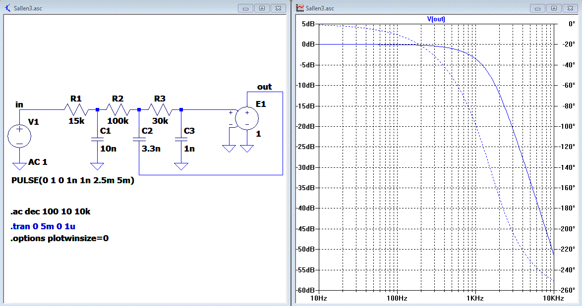

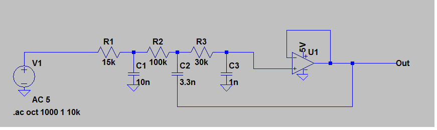

ich habe angehangenes Filter (1kHz) simulatorisch "gebastelt". Leider
kann ich die Ü-Fkt zur mathematischen Ermittlung der Grenzfrequenz nicht
aufstellen. Kann mir jemand Denkanstöße liefern? Meine Uni-Zeit liegt
echt schon lang zurück. Ich bekomms leider nicht mehr hin.

Die Grenzfrequenz ergibt sich, wenn man den Betrag der
Übertagungsfunktion nimmt und diese gleich 1/sqrt(2) setzt. Dann das
Ganze nach w(omega) bzw f auflösen. Diese Berechnung erfodert das Lösen
einer Gleichung 3. Grades.
Normalwerweise geht man aber anders vor. Man überlegt sich ob man
Bessel- oder Butterworth-Funktion haben will und die gewünschte
Grenzfrequenz. Dann gibt man am besten C1, C2 und C3 vor und berechnet
die Widerstände. Diese Berechnung erfordert das Lösen eines
nichtlinearen Gleichungssystems (Matlab). Da man die so berechneten
Widerstände nicht exakt mit den Werten kaufen kann oder will, simuliert
man dann mit den gewählten Widerständen mit LTspice um die Abweichung im
Frequenzgang zu überprüfen.

F(jw) = 1/(1 +jw*(R1*C1+(R1+R2+R3)*C3) +(jw)^2*(R1*(R2+R3)*C1*C3 +
R3*(R1+R2)*C2*C3) + (jw)^3*R1*R2*R3*C1*C2*C3)
|F(w)| = 1/sqrt(Realteil^2+Imaginärteil^2)

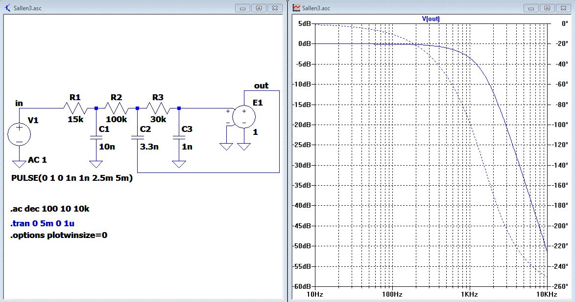

Im Anhang findest du die Formel für die Grenzfrequenz in Python-Syntax.
Mit deinen Werten für die Widerstände und Kondensatoren ist
  fg = 915,2637 Hz
Das meint auch LTspice, wenn man einen nahezu idealen Opamp nimmt oder
ihn durch eine E-Quelle mit Verstärkung 1 ersetzt.

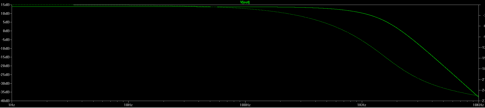

Steffen schrieb:
> Warum liefert mir folgendes Tool eine höhere fg ?
Dieses Tool berechnet die Polstellen der Übertragungsfunktion bzw. die
Beträge der zugehörigen Frequenzen. Der erste Pol entspricht aber nicht
automatisch der 3dB-Grenzfrequenz des Gesamtfilters. Das ist nur dann
näherungsweise der Fall, wenn der zweite Pol weit genug vom ersten
entfernt liegt, so dass der Frequenzgang im Bereich des ersten Pols
durch den zweiten nicht oder nur unwesentlich beeinflusst wird.

Herleitung der -3dB Grenzfrequenz
|F(w)| = 1/sqrt( (1-w^2*(R1*(R2+R3)*C1*C3 +
R3*(R1+R2)*C2*C3))^2 + (w*(R1*C1+(R1+R2+R3)*C3)-w^3*R1*R2*R3*C1*C2*C3)^2
w = 2*pi*f
-3dB Frequenz berechnen
1/sqrt(2) = 1/sqrt( (1-w^2*(R1*(R2+R3)*C1*C3 +
1-w^2*(R1*(R2+R3)*C1*C3+R3*(R1+R2)*C2*C3))^2 +
(w*(R1*C1+(R1+R2+R3)*C3)-w^3*R1*R2*R3*C1*C2*C3)^2 = 2
(1-w^2*d)^2 +(w*e-w^3*f)^2 = 2
x=w^2
x3 +x^2*(d^2-2*e*f)/f^2 + x*(e^2-2*d)/f^2 -1/f^2 = 0
Hier die Berechnung mit Scilab unter Anwendung der Cardanischen
Lösungsformel für Gleichungen 3. Grades.
Achtung diese untenstehende Berechnung erfordert das "double precision"
Zahlenformat falls das jemand in irgend einer Programmiersprache
implementiert. Der Grund ist dass die Variable D den Wert 10^47
erreicht. Matheprogramme rechnen schon in der Grundeinstellung mit
double precision. Man beachte nthroot(,3). Die Funktion ^(1/3) liefert
falsche Werte für negative Argumente.
--------- Scilab code ----------
R1=15e3
R2=100e3
R3=30e3
C1=10e-9
C2=3.3e-9
C3=1e-9
d=R1*(R2+R3)*C1*C3 + R3*(R1+R2)*C2*C3
e=R1*C1+(R1+R2+R3)*C3
f=R1*R2*R3*C1*C2*C3
a=(d*d-2*e*f)/(f*f)
b=(e*e-2*d)/(f*f)
c=-1/(f*f)
// Lösung der Gleichung 3. Grades mit der Cardanischen Formel
// x^3 + a*x^2 + b*x + c = 0
p=(3*b-a*a)/3
q=2*a*a*a/27-a*b/3+c
D=p*p*p/27+q*q/4
u=nthroot(-q/2+sqrt(D),3)
v=nthroot(-q/2-sqrt(D),3)
x=u+v-a/3
w=sqrt(x)
f=w/(2*%pi)
Ergebnis:
f = 915.26369
Im Anhang ist die Datei(.asc) für die Simulation mit LTspice.
