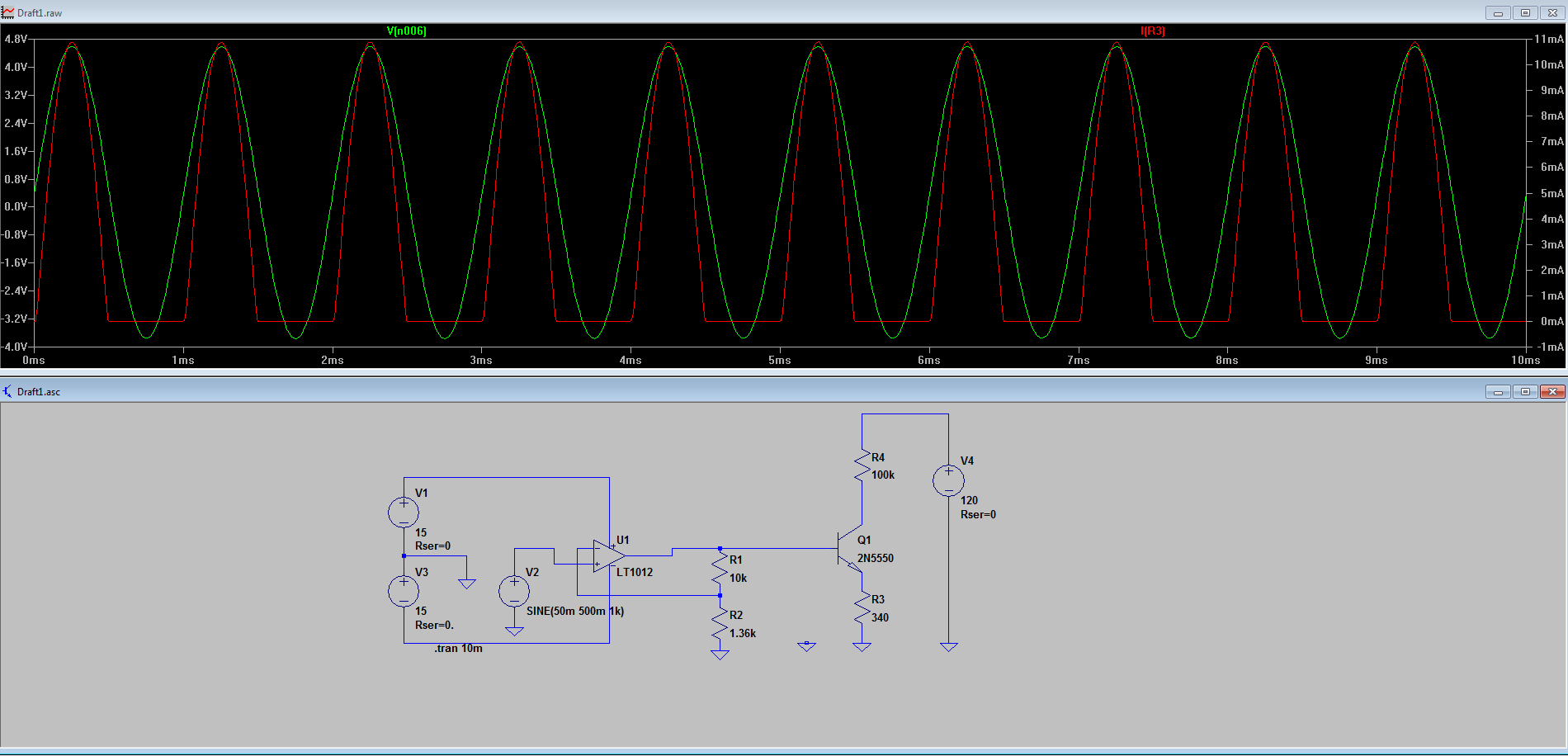

Ich habe in LT-Spice eine Simulation mit einem Opamp gemacht, der Ausgang des Amps soll einen Transistor ansteuern (0-5V), welcher danach einen Strom regelt. Das funktioniert soweit eigentlich ganz gut. Das Problem ist nun, das der Eingang am OP-Am ein Sinus ist, also +-500mV Amplitude, und dann auch per OP-Amp auf +-5V gestellt wird. Leider ist nun der Strom am Transistor bei 0V nicht 0mA sondern ca. 4.5mA. Gibt es nun eine möglichkeit das Signal so zuverändern, das nur der "positive" Teil des Sinus benutzt wird? Gleichrichten schliesst sich ja aus, da die Eingangsspannung viel zu klein ist... Ich möchte im prinzip erreichen das 0V = 0mA und 5V = 11mA

Johnny S. schrieb: > Gibt es nun eine möglichkeit das Signal so zuverändern, das nur der > "positive" Teil des Sinus benutzt wird? Such mal nach Präzisionsgleichrichter.

Johnny S. schrieb: > Gibt es nun eine möglichkeit das Signal so zuverändern, das nur der > "positive" Teil des Sinus benutzt wird? Deine Schaltung taugt nicht. Nimm das feedback Signal des OpAmps von R3 und nicht R2. Ganz auf 0 geht der Strom trotzdem nicht, weil auch ein gesperrter Transistor noch ca. 1 uA durchlässt. Man müsste dagegen eine Stromableitung nach einer negativen Spannung machen.

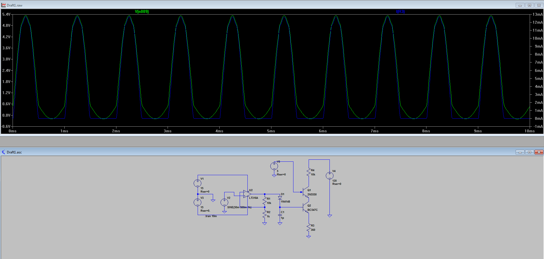

Johnny, ich hatte Dir doch eine Kaskodenschaltung gepostet... warum nimmst Du die nicht? Link: Beitrag "Re: Stromregulierung mit Spannung?"
Kannst eigentlich direkt den Transistor zum Gleichrichten nehmen. Der LT1012 ist allerdings ein bisschen sehr langsam... (0.1V/us) Und: auch bei 120V können über 100k keine 11mA fließen...

Johnny S. schrieb: > Das Problem ist nun, das der Eingang am OP-Am ein Sinus ist, also > +-500mV Amplitude, und dann auch per OP-Amp auf +-5V gestellt wird. Johnny S. schrieb: > Ich möchte im prinzip erreichen das 0V = 0mA und 5V = 11mA Hast Du geschrieben, also bin ich davon ausgegangen dass die Spannungsverstärkung bereits erfolgt ist. Übrigens gibt man bei einer Aussteuerungsanzeige nicht direkt den NF drauf, sondern richtet das gleich und verzögert etwas durch einen Kondensator. Und auf mV-Präzision kommt es hier auch nicht an. Also mit einem OP die Spannungsverstärkung machen, mit Diode und Kondensator gleichrichten und dann auf die Kaskode-Schaltung. Der obere Transistor der Kaskode-Schaltung muss ausreichend spannungsfest sein und ein paar Watt Verlustleistung abführen können, also Kühlkörper drauf.
Tcf K. schrieb: > Johnny S. schrieb: >> Das Problem ist nun, das der Eingang am OP-Am ein Sinus ist, also >> +-500mV Amplitude, und dann auch per OP-Amp auf +-5V gestellt wird. > > Johnny S. schrieb: >> Ich möchte im prinzip erreichen das 0V = 0mA und 5V = 11mA > > Hast Du geschrieben, also bin ich davon ausgegangen dass die > Spannungsverstärkung bereits erfolgt ist. > Übrigens gibt man bei einer Aussteuerungsanzeige nicht direkt den NF > drauf, sondern richtet das gleich und verzögert etwas durch einen > Kondensator. Und auf mV-Präzision kommt es hier auch nicht an. > Also mit einem OP die Spannungsverstärkung machen, mit Diode und > Kondensator gleichrichten und dann auf die Kaskode-Schaltung. Der obere > Transistor der Kaskode-Schaltung muss ausreichend spannungsfest sein und > ein paar Watt Verlustleistung abführen können, also Kühlkörper drauf. Achso, dann bei der von mir gezeigten Schaltung (hier) einfach oben noch den Leistungstransistor verbauen. Wiso Kühlkörper? Den Transistor den ich gerade zum Test benutzt hab, wird nichtmal annähernd warm? Wie kann man mit nur einer Diode gleichrichten?
1) Den OP-Ausgang an die Basis des unteren Transistors anklemmen, Diode aber dazwischen. Doch, der obere Transistor wird warm wenn da höhere Spannung und 12mA anstehen... ich weiß aber nicht wie hoch die Brennspannung des IN-9 ist. 2) Die Frage war jetzt nicht ernst gemeint?
Vielen Dank für die Hilfe hier :) ich werde jetz die folgende Schaltung verwenden.

Kaskode-Schaltung halte ich hier für vernünftiger. Außerdem musst Du für eine Aussteuerungsanzeige nicht das NF-Signal komplett nachfahren, sondern nur die Hüllkurve, d.h. was nach einer Gleichrichtung mit Kondensator übrig bleibt. Die Größe des Kondensators bestimmt dann wie schnell oder träge die Anzeige ist. Genau genommen gehört da noch eine Logarithmierung rein, aber das ist ja mehr ein Spaß-Projekt für den Glimmanzeiger IN-9. Wenn Du für den OP einen Rail-to-Rail Typen nimmst reicht eine einfache Versorgung 0/+5V, dann braucht es nicht die -15V/+15V.
