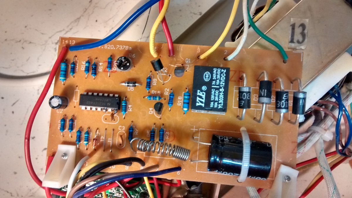

das oben genannte Netzteil ist defekt bzw. arbeitet nicht mehr richtig.
Es ist ein NG1620-BL und liefert normalerweise 16V und 2A. Es ist ein
Quad-OP LM324-N verbaut, der einen 2N3055 regelt.
Wenn ich am 1-Gang-Poti für die Spannungseinstellung nur ca. 5° drehe,
dann liegt die volle Spannung am Ausgang an. Zum testen habe ich ein
10-Gang-Poti angelötet und da reichen bereits die ersten 45° für die
volle Spannung. Dazwischen kann noch "geregelt" werden. Strombegrenzung
funktioniert einwandfrei.
Ich habe die Spannung am Poti gemessen, der liefert die richtige
Referenz linear von max. 500mV (Vollausschlag) zum ersten OP (Pin 3). Am
anderem Eingang von dem OP (Pin2) liegt leider fast nichts an. Ich
vermute, dass da der Hund begraben ist. Der LM324 wurde bereits
getauscht und bringt keine Besserung. Ich denke nicht das der
Leistungstransistor defekt ist. Übrigens, der fette Widerstand links
oben wird SEHR heiß.

500mV für Vollausschlag finde ich wenig, welche Referenzspannungsquelle
wird denn verwendet? Eine Z-Diode? Die hätte mehr.
Die Transistoren durchzumessen wird doch nicht zu viel verlangt sein.
Einer wird per Komparator das Relais für die Trafospannung umschalten,
da hat man am Kühlblech von 3055 aber wieder heftig gespart. Ebenso wie
die 2200 uF eher unterdimensioniert sind.
Der andere mag eine Konstantstromquelle sein, der dritte leitet den
gesteuert vom OpAmp Ausgang nach Masse.

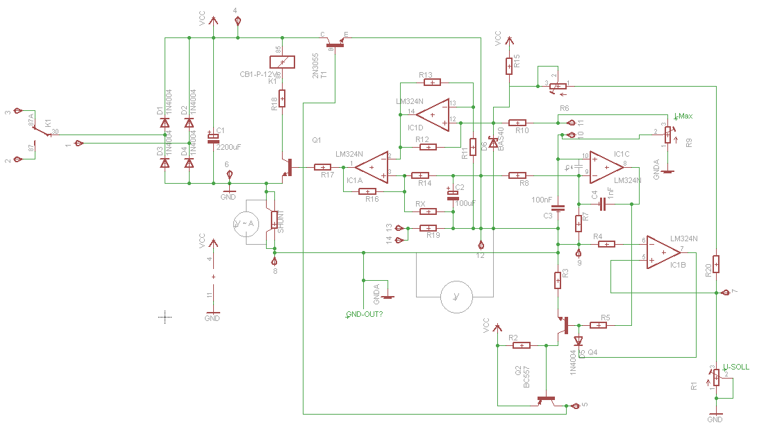

Ich hatte schon mal angefangen den Schaltplan zu zeichnen und jetzt mit
den beschalteten Elementen ergänzt (Potis, 2N3055, etc). es kann sicher
sein, dass noch Fehler vorhanden sind. Und die Bauteile sind nicht schön
angeordnet (werde ich noch machen) also sorry dafür. Es wurde halt
schnell Leiterbahn für Leiterbahn nachvollzogen... Die Widerstandsnamen
(R2, R3, ...) stimmen mit der Platine überein.
Die Diode, die als Schottky eingezeichnet wurde, ist die kleine Diode
auf dem Bild im Glasgehäuse. RX ist der weggelassene Widerstand. Der
graue Kondensator ist der umgelötete (ein Beinchen) am OP.

Die BAS40 macht da keinen Sinn, das soll wohl eine Z-Diode sein und an
der müssen mehr als 0.6V anliegen, eher 5.1V oder 6.8V.
Wo hängen die I und U Messinstrumente dran ?
Michael B. schrieb:> Die BAS40 macht da keinen Sinn, das soll wohl eine Z-Diode sein> und an> der müssen mehr als 0.6V anliegen, eher 5.1V oder 6.8V.>
Es ist natürlich keine BAS40, ich wollte diese (Schaltzeichen) nur von
einer normalen Diode unterscheiden. Ich meine ich habe da gestern (es
war spät) 6,6V kann sein dass es 6,8V waren gemessen.

Irgendwie habe ich den Eindruck, als ob I-Max und U-Soll vertauscht
sind.
Das Diagramm wäre klarer, wenn T1 nach rechts kommt, und R15 auf die
Z-Diode das erste ist was nach der Trafospannungsumschaltung kommt,
direkt daneben IC1D mit R11, R13, die über R12 wohl eine
Konstantstromversorgung der Z-Diode erreichen soll, aber R15 als
Bootstrap benötigt.
Wenn man dann noch den Wert von R10 und R9 wüsste, und R8 und R7, könnte
man ermitteln, welchen Spannungsbereich das U-Soll Poti haben sollte.

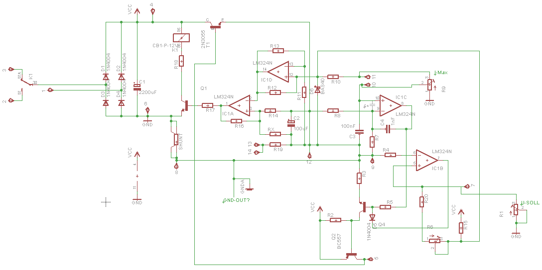

Da ist irgendwie eine Verbindung zu viel Ausgang - GND(A).
So wie es aussieht sind dann aber wirklich Strom und Spannungspoti
vertauscht im Plan. Dann würde die Schaltung so etwa hinkommen.
So hätte man man auch die Kompensation am OP für die Spannung - die
Stromreglung könnte über die GBW des OPs ausrechend stabil sein.
Für die Stromregelung wäre 0-500 mV am Poti auch in etwa richtig. Der
Poti für die Spannung sollte eher so etwas wie 0-5 V liefern.
Der Kondensator direkt am OP (pins 9/10) ist verdächtig und könnte ein
Hinweiss sein, dass die Schaltung zum schwingen neigt. Soweit man es aus
dem Plan erkennen kann, ist die Schaltung auch nicht so unproblematisch.
HF Schwingungen des Regelers könnten ggf. auch das Fehverhalten
erklären. Es kann druchaus sein, dass man die Schwingungen am Ausgang
nicht mal so sehr sieht.

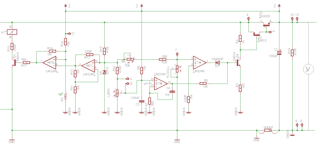

Guten Morgen,
ich war gestern fleißig und habe den Schaltplan neu und auch gut
strukturiert erstellt. Zusätzlich habe ich jeden Widerstand halb
ausgelötet und ausgemessen. Alle Widerstände waren in Ordnung. Bei der
Z-Diode handelt es sich um eine 6V2, die ist auch intakt. Ich denke
damit kann man arbeiten.

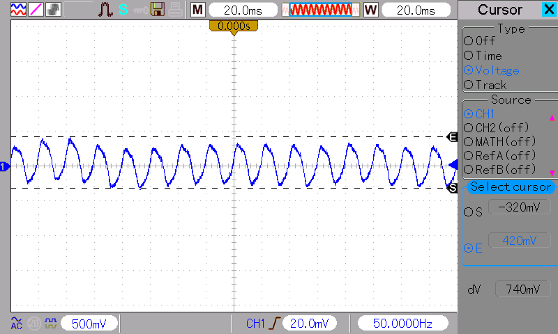

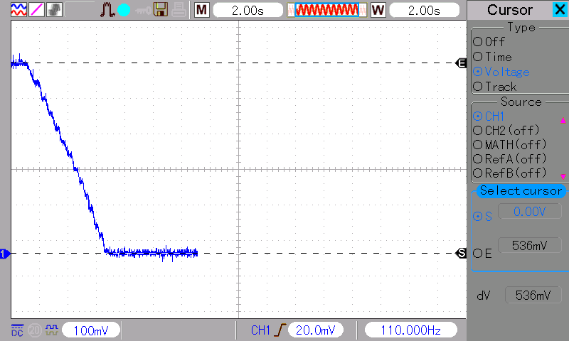

Am IC1_D Pin14 habe ich AC-gekoppelt merkwürdigen Signalverlauf gemessen
(siehe Bild IC1_D_Pin_14) oder wird hier nur der Transistor geregelt?
Auch Bilder von U_Soll und I_Soll von min- bis max-Ausschlag sind
angehängt.
Ich frage mich für was der Shunt in der Masseleitung sitzt, wenn er gar
nicht benutzt wird....
Bei den Transistoren handelt es sich um:
NPN: S9014 http://www.weitron.com.tw/PDF/S9014.pdf
PNP: S9012 http://www.weitron.com.tw/PDF/S9012.pdf
Widerstand Rx ist nicht bestückt.
Ich frage mich was hier defekt sein soll?

Natürlich wird der shunt verwendet. Die Spannung am 1k I Poti hängt
natürlich vom Strom ab.
Dein 500mV Sägezahn ist das übliche Schwingen von instabilen Netzteilen.
Daher der Kondensator am OpAmp. Wenn das bei Spannungsregrln auftritt,
würde ich einen kleinen Kondensator parallel zu R8 versuchen.
R8 geht vermutlich an R7 und nicht ans Poti. Mess trotzdem mal den
Endtransistor durch, der Treibertransistor könnte, je nach Fehlerfall,
auch die Ausgangsspannung liefern. Ansonsten Spannungen messen, z.B. an
den Op-Amp Eingängen.

Ich würde mir auch eher über die Beschaltung am IC1C - OPV Gedanken
machen als um IC1D.
IC1C soll wohl eine gepufferte Referenz darstellen, und da würde die
Verbindung zw. R10/R6 besser an Pin 8 als an Pin 10 des LM324 passen,
um den niedrigen Ausgangswiderstand des OPV zu nutzen. An Pin 10 (so wie
jetzt gezeihnet) belastet es die Z-Diode direkt, was sicher
schaltungstechnisch nicht optimal ist.
Andrew T. schrieb:> Ich würde mir auch eher über die Beschaltung am IC1C - OPV> Gedanken> machen als um IC1D.
Der Wert von R15 ist jedenfalls auch nicht plausibel.

Im Plan dürfte wie oben von GK schon angemerkt das untere Ende von R8
noch falsch sein. Der sollte an R7 und den - Eingang des OPs gehören.
Die Schaltungsart fängt realtiv leicht an zu schwingen. Da reicht es
ggf. aus wenn die Elkos etwas gealtert sind, oder auch einfach die Kabel
anders liegen.
Ansatzpunkte gegen die Schwingunden wären etwa:
- Kondensator parallel zu R8 wie Mawin oben vorgeschlagen hat, ggf. mit
etwa 500 Ohm ein Serie.
- Widerstand (ca. 100 Ohm) von Basis zum Emitter beim 2N3055
- Den Kondensator zwischen den Pins 12 und 13 eher wieder entfernen
- ggf. Ein Widerstand in Reihe zu C4
- 10 µF Low ESR Elko parallel zum Ausgang
- 100 µF low ESR Elko und ggf. 100 nF zum Ladeelko dazu
gff. müsste man die Schaltung auch richtig simulieren um die passenden
Werte zu finden.
Servus,
ich habe auf die schnelle die Simulation erstellt. Ich habe nur ein
fremdes Bauteil (2n3055) benutzt um eine schnellere Simulationszeit zu
erreichen.
Irgendwie will die Simulation zwischen drin nicht weiter machen....
Kann sich das bitte einer ansehen?

Für die Simulation hätte es gereicht nur die Spannungsregelung (Teil um
IC1D) zu nehmen. Auch die Spannungsreferenz muss man nicht mit
simulieren. Ein Modell für den 2N3055 ist normal in der Standard
Bibliotek von LTspice. Der Shunt dürfte auch eher 0.1 Ohm statt 1 mOhm
sein.
Der Elko am Ausgang ist im Plan oben kleiner (100 µF). Außerdem könnte
der ESR des Elkos wichtig sein - den sollte man also einschließen.
Die Schaltung ist nicht so komplex, aber die Frequenzkompensation ist
auch nicht so einfach. Da hilft die Simulation schon um die richtige
Größe der Kondensatörchen zu finden. Im Prinzip sind es 5 Bauteile die
man anpassen sollte: C4, ggf. einen zusätzlichen Widerstand in Reihe zu
C4, den Kondensator und Widerstand parallel zu R8 und den
Ausgangskondensator (incl. ESR).
Man kann es natürlich auch von Hand durchrechnen, aber so ganz einfach
ist das nicht, und halt etwas fehlerträchtiger. So als
Überschalgsrechnung von Hand könnte es hinkommen mit 100 nF mit 1 K in
Serie parallel zu R8 und dann ggf. noch C4 auf bis zu 5 nF vergrößern.

Die vermeintliche Schwingung am OP Pin 14 könnte auch einfach nur 100 Hz
Restrippel sein, die der OP ausregeln muss. Die Angabe von 718 Hz beim
ersten Bild lässt anderes vermuten - nach dem Raster sind es aber 100 Hz
+ etwas 50 Hz.

Wenn da Lastfrei ein Restrippel zu messen ist, würde ich mal den
Siebelko checken, ob der überhaupt noch die Nennkapazität hat.
Die Schaltung im Simulator ist aber nicht mit der oberen Schaltung
identisch.
Ein paar Schaltungsspezifika kommen mir bei der asymmetrischen
Versorgung auch ein bisschen komisch vor. R4 würde z.B. nur bei
symmetrischer Versorgung in bestimmten Schaltungen Sinn machen.
Bei den anderen Ops gibts erwartungsgemäß Spannungsteiler.
Der Widerstand R4 ist vermutlich ein Überbleibsel für den Fall, dass
auch am OP für die Stromregelung noch ein Kondensator hängt. So ist er
weitgehend ohne Funktion. Den hätte man in der Simulation (und
Schaltung) auch weglassen könnten. Wesentlicher wäre ggf. R5, der
könnte ggf. stören, wenn er zu groß wird.

Zur Vollständigkeit der aktualisierte Schaltplan.
Der R8 ist tatsächlich am R7 dran. Ich werde mir natürlich die

Waldemar schrieb:> Zur Vollständigkeit der aktualisierte Schaltplan.
Das der Plan frei von Mängeln sein soll, halte ich für unwahrscheinlich
aber nicht für unmöglich. Jedenfalls sehe ich für die
nur eine Komparatorschaltung (IC1_D) und keinen Spannungsverstärker
(evtl. Spannungsfolger), wie man das erwartet. Das für die
Strombegrenzung
ein Komparator (IC1_A) benutzt wird, wäre dagegen nachvollziehbar, auch
wenn die Schaltung da auch Fragen aufwirft.
Nemesis schrieb:> Jedenfalls sehe ich für die> Spannungseinstellung> nur eine Komparatorschaltung (IC1_D)
Ach? Nur weil es keinen Widerstand vom Ausgang zu (-) gibt, hat dieser
Verstärker keine Gegenkopplung?

Nemesis schrieb:> Jedenfalls sehe ich für die Spannungseinstellung> nur eine Komparatorschaltung (IC1_D) und keinen Spannungsverstärker> (evtl. Spannungsfolger), wie man das erwartet.
Doch, genau so eine Schaltung ist das. IC1D bildet mit den Transistoren
einen ganz normalen nichtinvertierenden Verstärker. Die Eingangsspannung
kommt vom Poti U_soll und die Gegenkopplung machen R7/R8 (Vu ist knapp
3).

ArnoR schrieb:> Die Eingangsspannung> kommt vom Poti U_soll und die Gegenkopplung machen R7/R8 (Vu ist knapp> 3).
...und wurde hinter dem Treibertransistor abgegriffen. Wenn man die
Sziklai-Stufe da mit einbezieht, erkennt man die Gegenkopplung.
Die Zeichnung ist da Anfangs etwas verwirrend. Jetzt hab ich das
auch gerafft.
Nemesis schrieb:> ...und wurde hinter dem Treibertransistor abgegriffen.
Keine Ahnung was Du damit meinst. Wenn man die Ausgangsspannung konstant
halten will, dann muss man auch die Ausgangsspannung abgreifen. Und das
betrifft auch den Minuspol der Ausgangsspannung. Man beachte hierzu das
nette Detail mit den zwei unterschiedlichen Massesymbolen.
gk
Die Endstufe ist weder eine klassische Darlington noch eine
Sziklai-Stufe, jedenfalls nicht für die Spannung. Der Emitter des ersten
Transistors geht an die Ausgangsseite des Shunts und nicht an den
Ausgang.
Dadurch hat die Stufe ein hohe, vom Strom abhängige
Spannungsverstärkung. Die kann man ggf. sogar als Spannungsgsteuerte
Stromquelle ansehen. Entsprechend würde ich bei der Schaltung auch keine
schnelle Lastausregelung und ggf. die Neigung zum Schwingen erwarten.
Für hohe Ausgangsspannungen ( > 30 V) mag diese Art Endstufe ihre
berechtigung haben, für kleine Spannungen (wo der OP noch den
Spannungshub schafft) wird es mit der einfachen Darlingtonschaltung
einfacher und läßt sich leichter stabilisieren. Da kommt man dann auch
mit einem kleineren Kondensator am Ausgang aus.
Lurchi schrieb:> Die Endstufe ist weder eine klassische Darlington noch eine> Sziklai-Stufe, jedenfalls nicht für die Spannung. Der Emitter des ersten> Transistors geht an die Ausgangsseite des Shunts und nicht an den> Ausgang.
Stimmt, es ist ein Sziklai-Paar, dass hier als Emitterstufe fungiert.
Ist mir vorher nicht aufgefallen, normalerweise haben Labornetzgeräte ja
eine Kollektorendstufe.
Die Endstufe T1/Q2 ist eine Sziklai-Schaltung, allerdings in
Emitterschaltung und nicht als Emitterfolger -- weil eben ein
Leistungs-NPN billiger ist als ein Leistungs-PNP.
Zusammen mit der Emitterschaltung des Q4 ergibt das tatsächlich eine
hohe Verstärkung, um diese etwas zu reduzieren die Gegenkopplung mit R3
-- der wäre bei einem Emitterfolger in der Endstufe unsinnig.
Wohl auch um die Schaltung bei kleinen Ausgangsspannungen stabil zu
bekommen die relativ hohe Grundlast mit R19 (470R).
Die Strombegrenzung ist tatsächlich nur eine Begrenzung und keine echte
Regelung sondern eher Komparator, deswegen auch der Ripple in den
Oszillogrammen weiter oben.
Egal, war eh alles ein Sturm im Wasserglas...

Die Osziloskop bilder oben haben einfach nur 100 Hz Rippel gezeigt. Das
muss nicht viel mit der Endstufe zu tun haben. Die Sägezahnform kriegt
man halt auch beim Ladeelko.

Anbei ist der Schaltplan meines Netzteils - ist vielleicht hilfreich
für Leute, die diese Variante reparieren wollen. Sinnigerweise wurde nur
die Hälfte des Vierfach-OpV's benutzt, dafür dann aber ein zusätzlicher
LM741 verbraten.
W.S.
