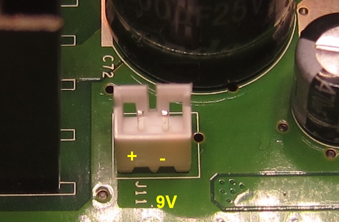

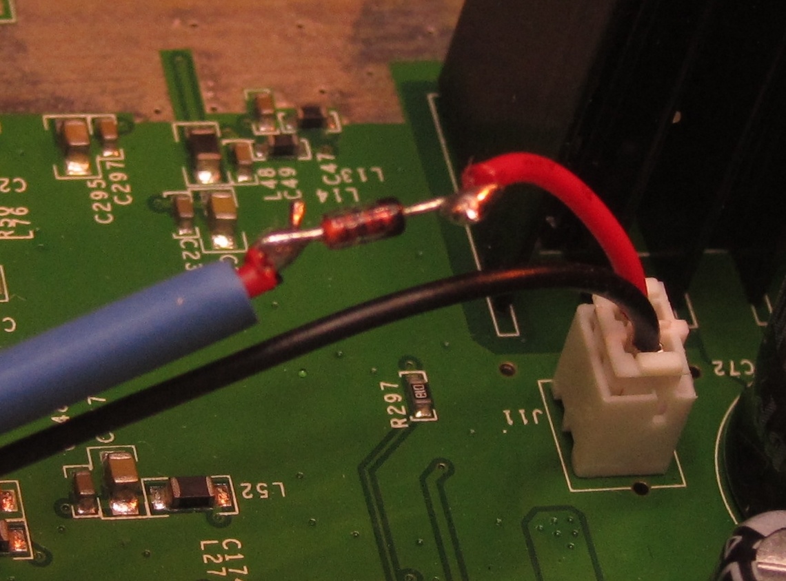

Freudestrahlend pakte ich diesen Frequenzgenarator vom Typ
Peak Tech 4165 aus seiner Originalverpackung aus.
Doch dann kam das böse Erwachen, als ich das Netzkabel anschloss und den
Netzschalter betätigte... der Lüftermotor ist sehr laut, Lautstärke
einer Dunstabzugshaube.
Kann man den Lüftermotor irgendwie drosseln, hat jemand schon diverse
Versuche gestartet?

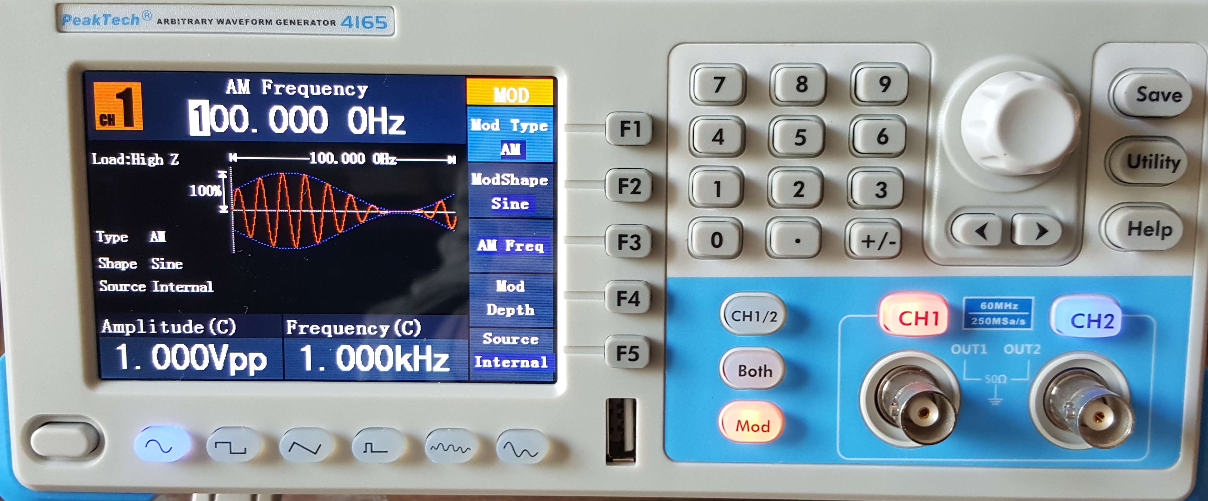

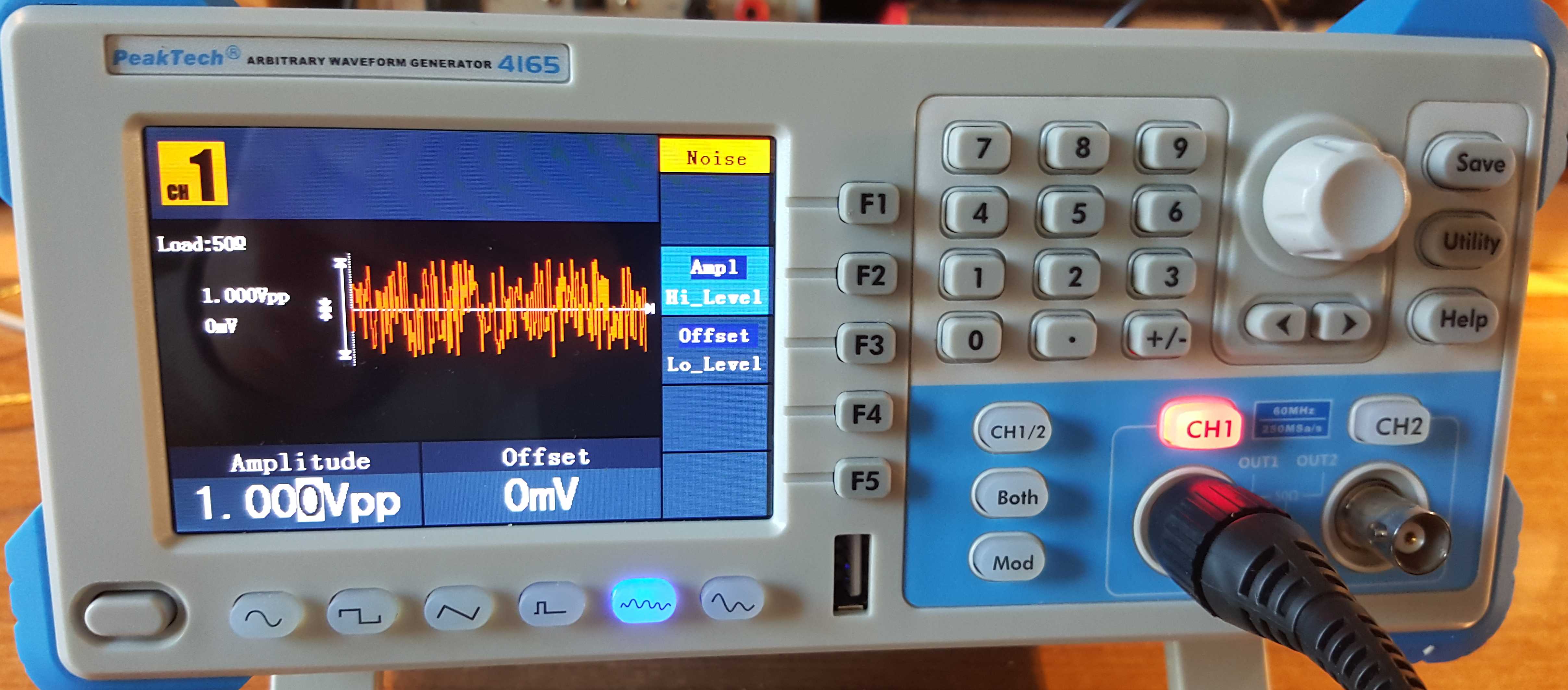

Die Darstellung und Einstellung der Frequenzen und Spannungen ist auch
etwas gewöhnungsbedürftig.
Er verfügt über einige Modulationsarten, z.B. AM / FM,
eine Phasenmodulation scheint aber nicht möglich zu sein.

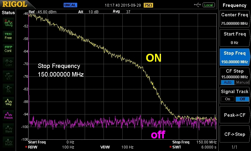

Der Rauschgenerator hat mich begeistert, hat jeman von Euch sein
Frequenzspektrum ermittelt?
> Versuche gestartet?
Da die Leistungsaufnahme bei ca. 18 W liegen soll, könnte man den Lüfter
auch drosseln: ein Widerstand in Reihe reicht.

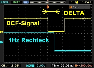

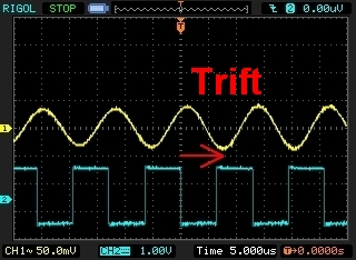

Thema Genauigkeit:
Ich möchte die Phasenlage / Trift des 1Hz-Generator-Signals mit dem
DCF-Signal vergleichen und anschließend die Genauigkeit des
Generator-Signals berechnen.
Die Messung wird viele Stunden dauern.
Hätte jemand von Euch noch eine andere Idee, um die Genauigkeit des
Generators mit einfachen Mitteln zu bestimmen?
Anmerkung: 19kHz UKW-Stereo-Pilotton ist zu ungenau

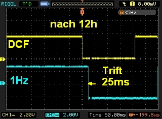

OP
Ergebnis der 12 Stunden Messung:
Die Phasenlage des Generator-Signals hat sich um 25ms gegenüber dem
DCF-Signal verschoben.
43.200s    (12 h) ==> 25ms
Umrechnung auf ppm:
1.000.000s (278 h) ==> 579ms  ===> 0,5ppm
D.h. nach 20 Tagen würde eine Uhr, die mit diesem Generator gesteurt
wird eine Ungenauigkeit 1 Sekunde aufweisen.
Das Problem hat er mit den Geraeten von Rigol den Billignetzteilen von
korad gemein. Mir sagte mal ein Vertreter von Rigol das sie schon oft
probiert haben das den Entwicklern in China klar zu machen, aber die
wollen sie nicht verstehen. :-)
Jetzt ist es aber wohl so das diese Geraete so einen Luefter durchaus
brauchen. Naemlich dann wenn du ihnen mal wirklich Leistung entnimmst
und es vielleicht auch gerade heisser Sommer ist. Die
Zenerdioden-Loesung ist eine sehr dumme Loesung. Zumal es nur eine Frage
der Zeit ist bis dein Luefter nicht mehr anlaeuft und dein Geraet den
Hitzetod stirbt.
Was hindert also einen Entwickler daran mal eben einen kleinen analogen
PID-Regler zu basteln der dafuer sorgt das diese Geraete 90% der Zeit
mit einem fast unhoerbaren saeuseln verbringen und nur hochfahren wenn
es wirklich warm wird? Du hast dir doch das Geraet nicht zum angeben
gekauft oder? Also Arsch hoch und einen Regler entwickeln. .-)
Olaf
@ Bernhard S. (bernhard)

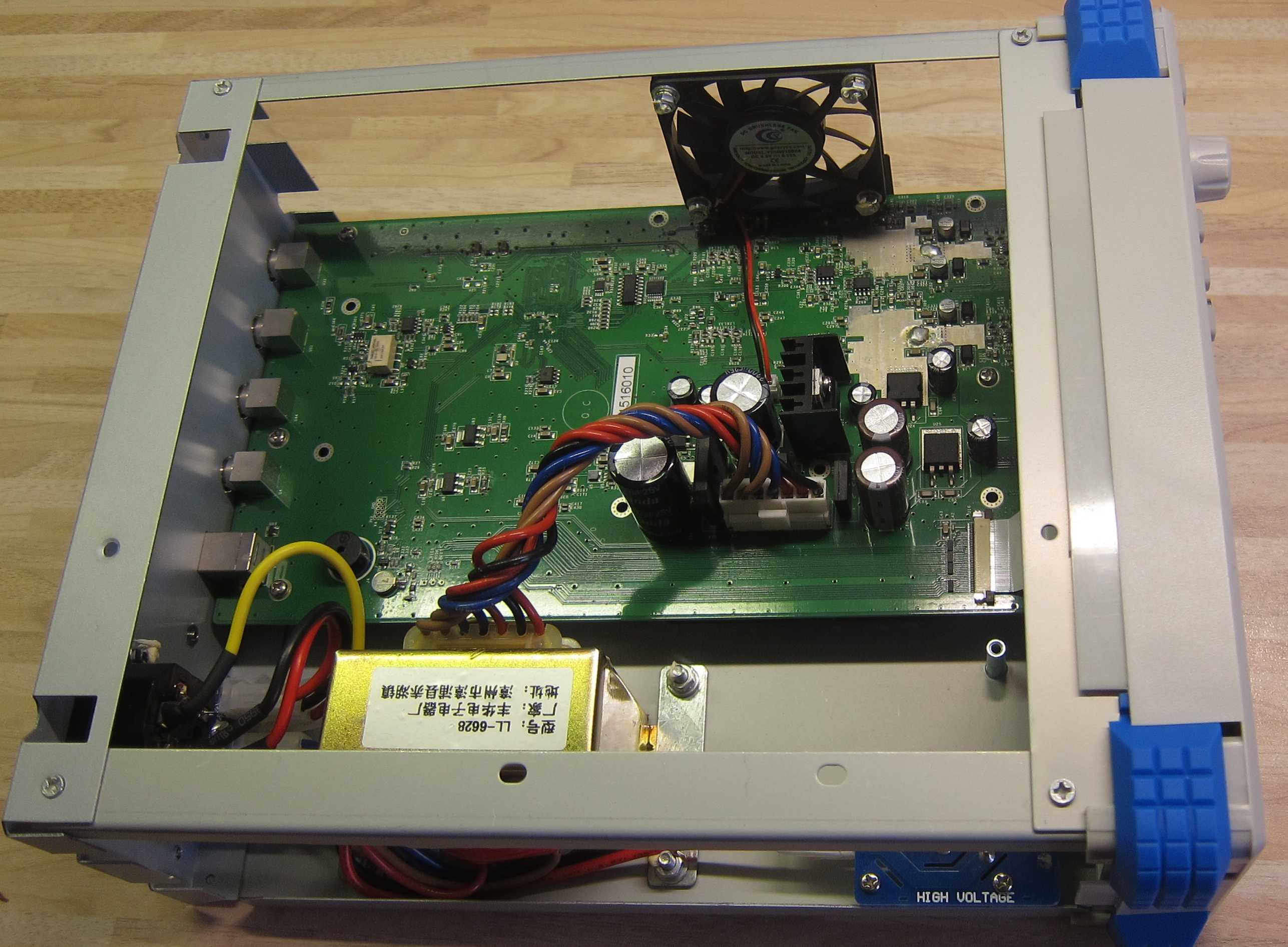

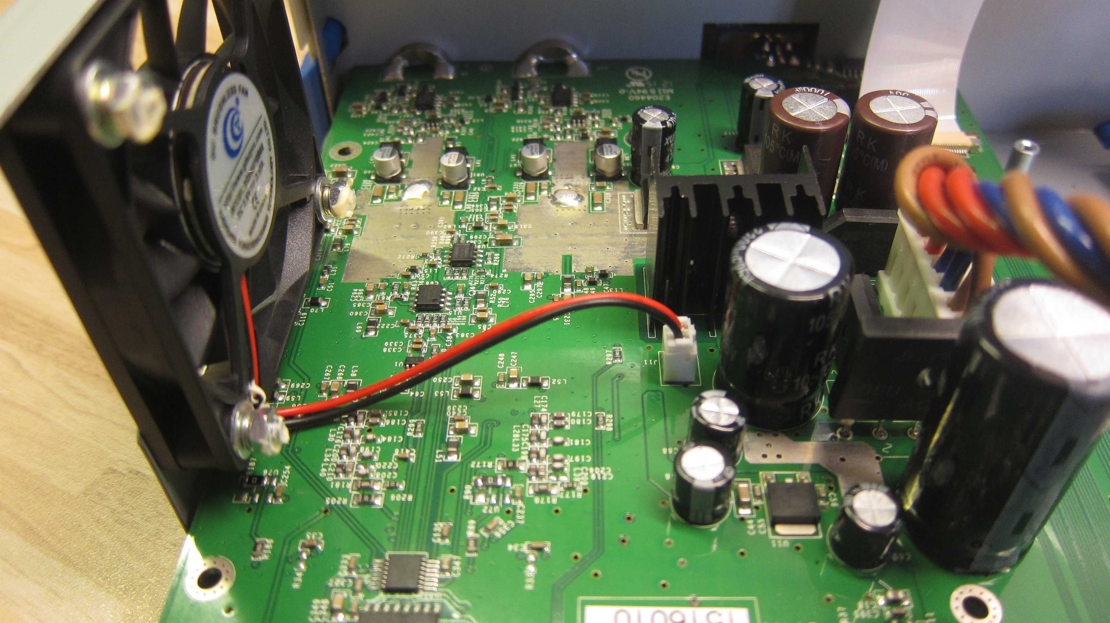

>Das Innenleben des Multifunktionsgenerators PeakTech-4165
Gerade HIER ist MASSIV Platz für einen größeren Kühlkörper, der auch
nicht teurer als ein Lüfter und im Gegensatz zu dem lautlos und
verschleißfrei ist. Aber Mitdenken ist heute nicht mehr In.
Ich würde erst einmal schauen, ob Peaktech den Lüfter direkt auf das
Gehäuseprofil geschraubt hat oder ob da Gummipuffer mit verbaut sind.
Ansonsten hast Du Gehäuse und Lüfter mechanisch gekoppelt und das ganze
Gehäuse spielt Resonanzkörper.
(Firma: janeeisklar)
> verschleißfrei ist.
Da die Geräte gerne gestapelt werden und somit eine passive Entlüftung
schlecht realisierbar ist, muss die Wärme nun mal aktiv aus dem Gehäuse
geführt werden. Wenn der Kühlkörper nicht gleich außerhalb angebracht
wird, hat man kaum Optionen. Ein größerer Kühlkörper im Inneren hilft da
erst mal nicht weiter. Die Wärme bleibt im Gehäuseinneren und sorgt für
Temperaturdrift bei den Bauteilen.
OP
Die Propellerblätter des Impellers produzieren das Geräusch am
stärksten, die Körperschallübertragung hält sich nach meiner Meinung in
Grenzen.
OP

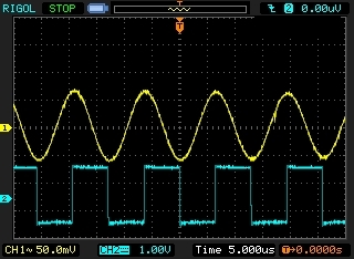

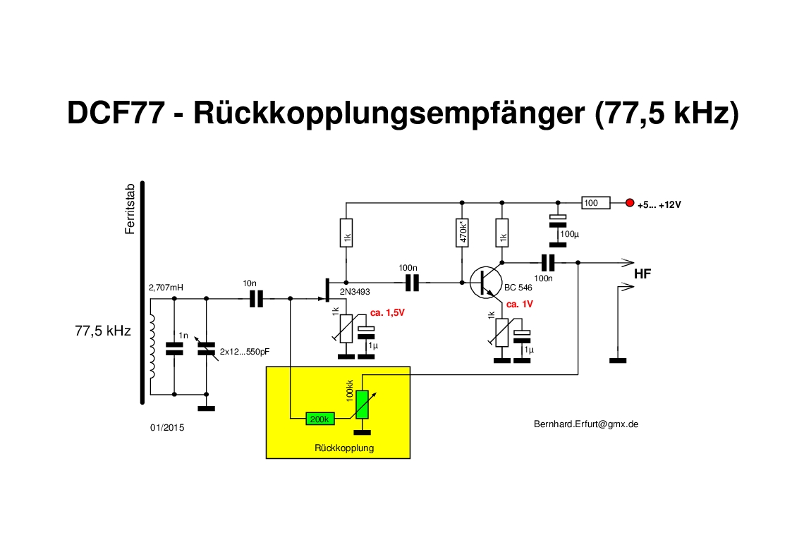

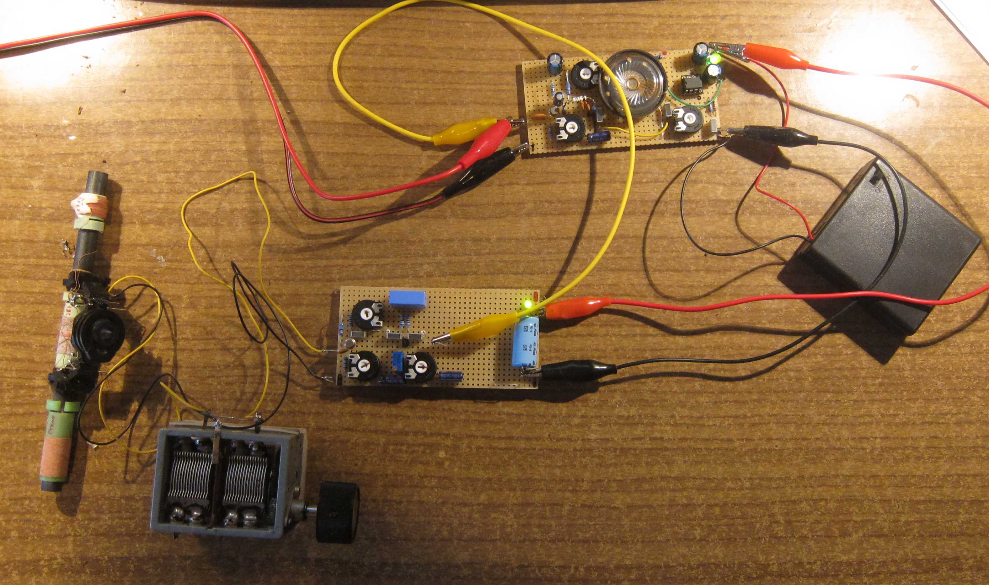

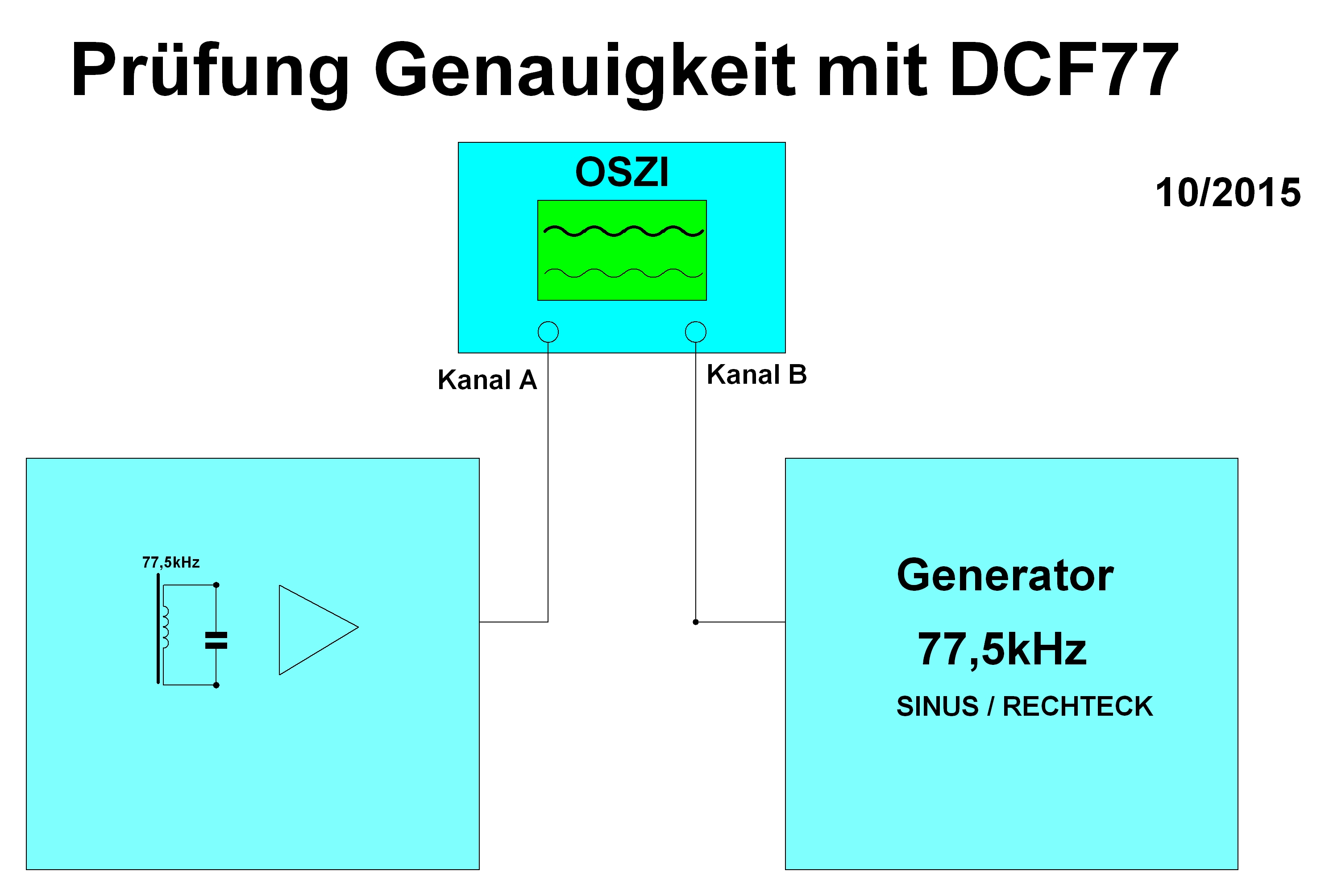

Ich habe mal die eingestellte 77,5KHz Frequenz am Generator (blaue
Kurve) mit dem DCF-Signal (gelbe Kurve) verglichen.
Hier findet man ein paar Ideen zu Rückkopplungsempfängern:
Beitrag "DCF77 Empfänger Eigenbau selber bauen einfacher Rückkopplungsempfänger / Geradeausempfänger"
Ergebnis:
Nach 30 Sekunden hat sich das Generatorsignal um ein Periode gegenüber
dem DCF77-Signal verschoben.
Daraus ergibt sich eine Abweichung von ca. 0,5ppm.
